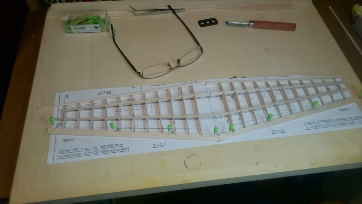

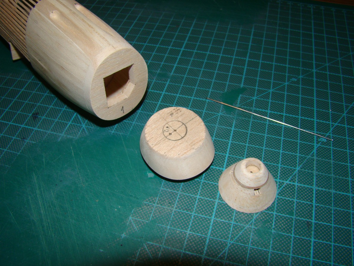

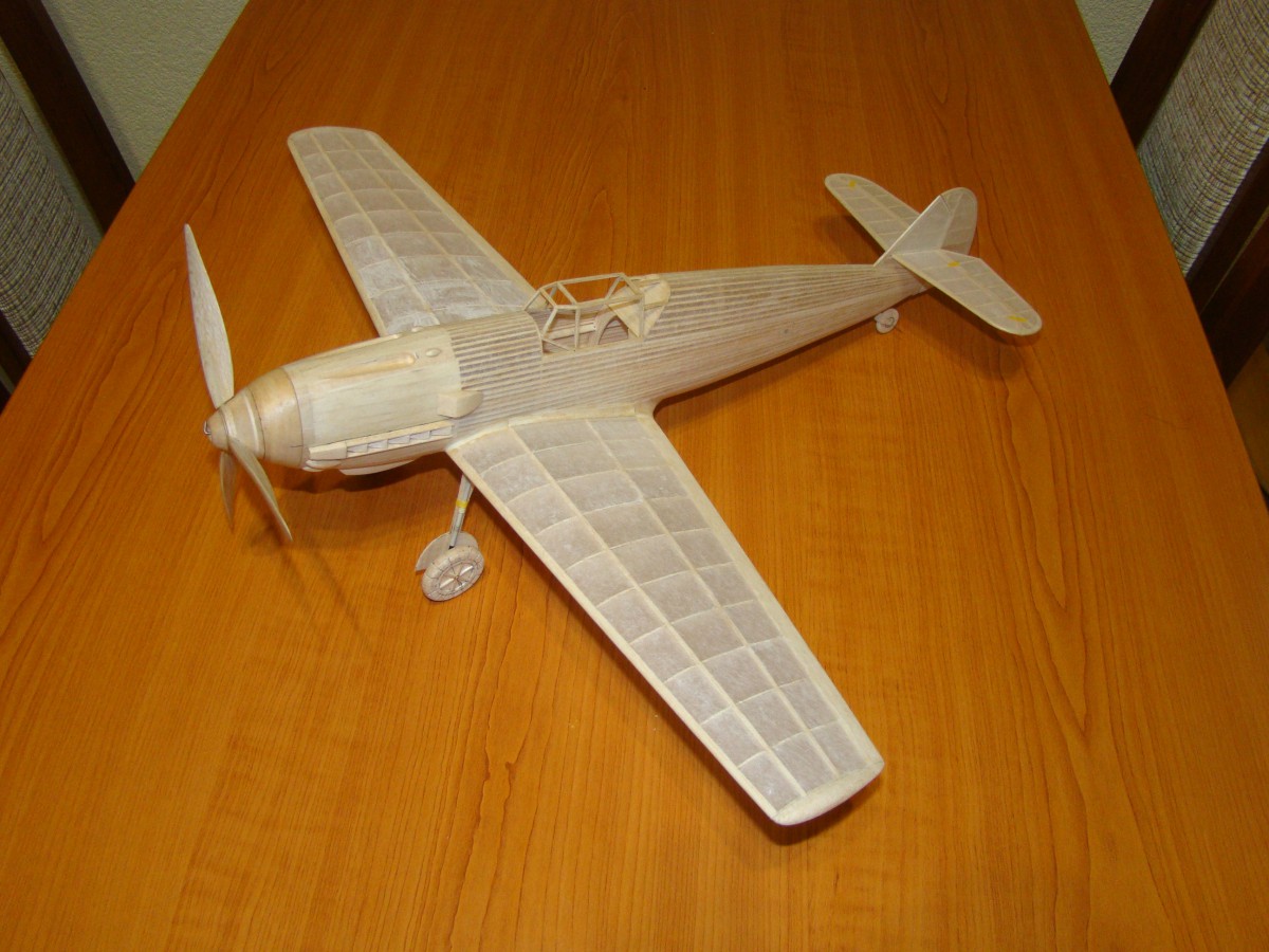

Dobrý večer,
motivovaný inou stavbou BF-109-ky v inom vlákne, som sa odhodlal aj ja postaviť si tento typ ako "dvacetinku" na gumu. Je to pre mňa niečo nové. Po prvý krát sa púšťam do oválneho trupu a hlavne do minimakety na gumu v danej mierke. Ako základ som použil plán od Radka Gregovského. Prikladám aktuálny stav.
Marián
Marián

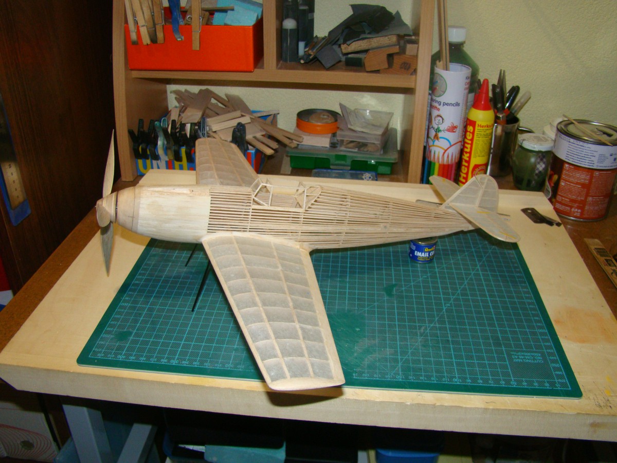

Re: 1/20 Bf 109E-4

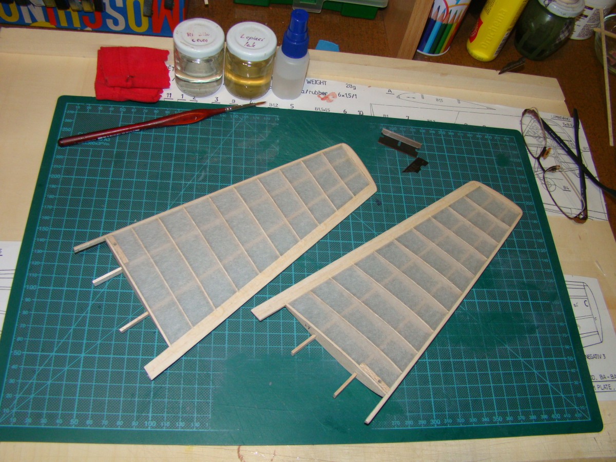

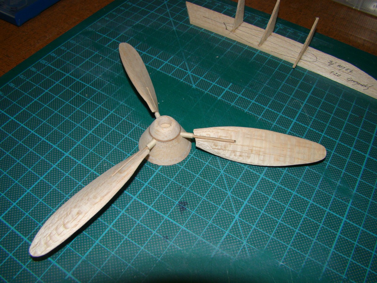

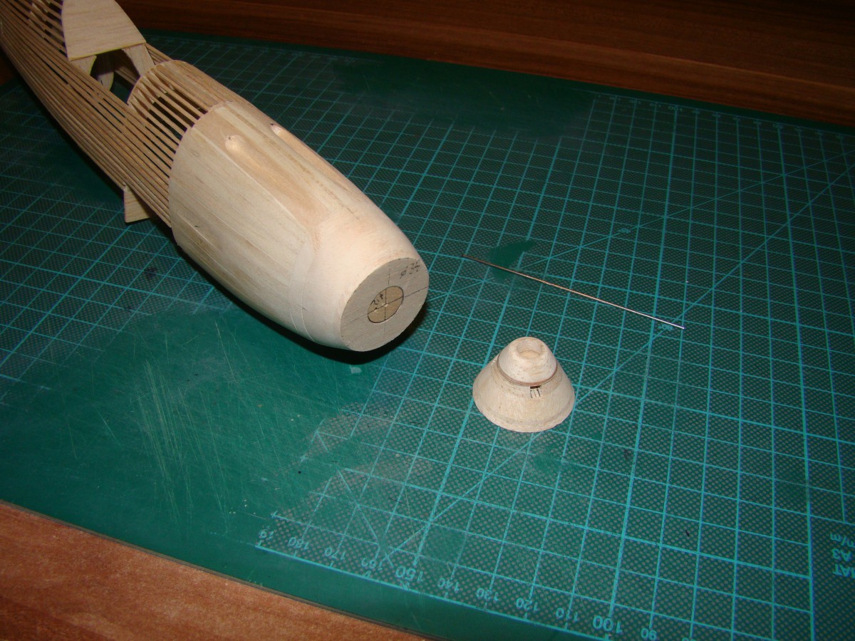

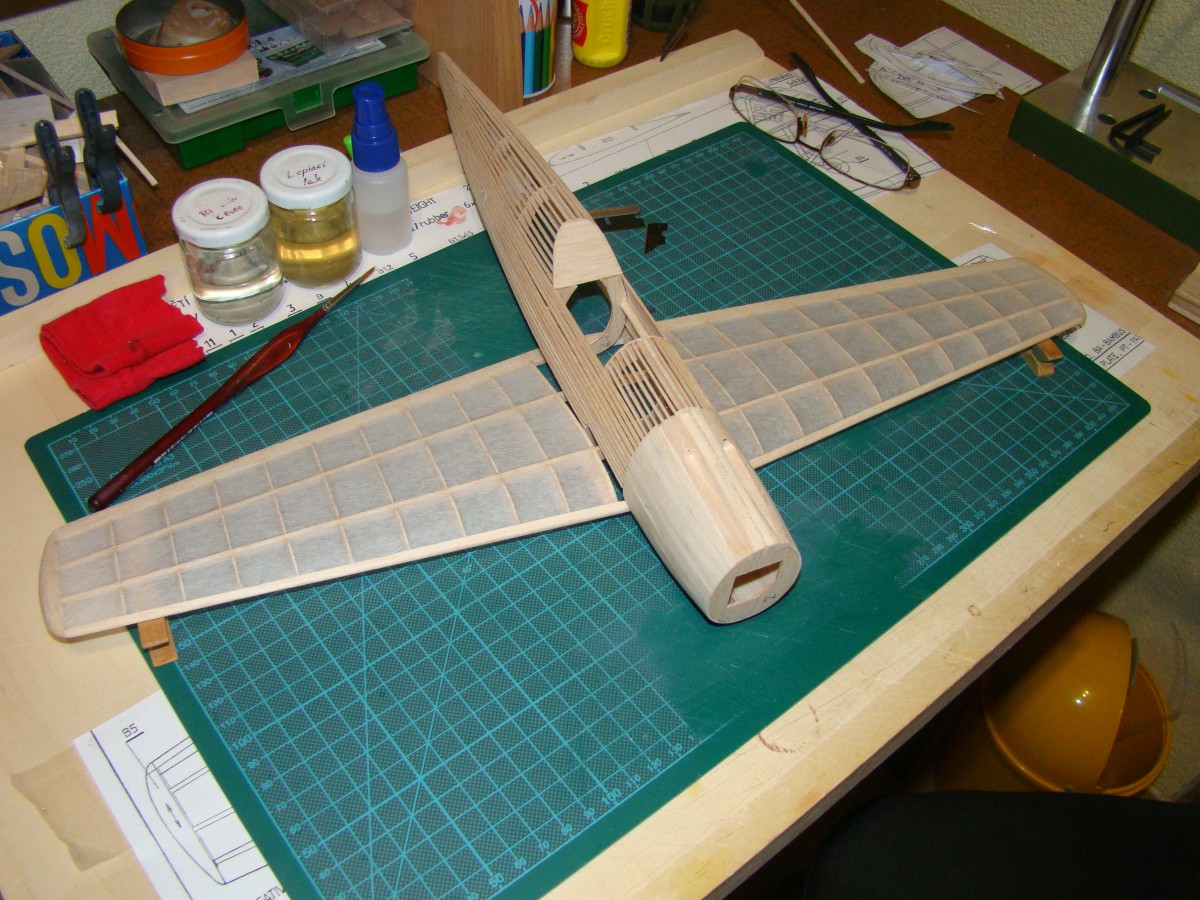

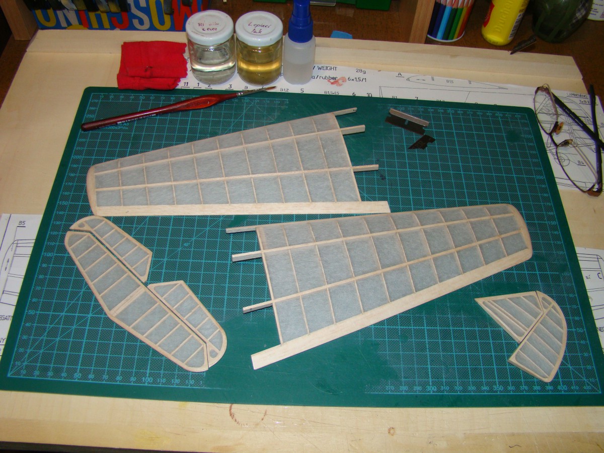

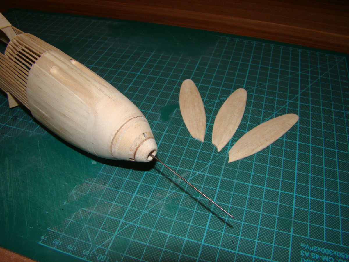

V rámci možností a voľného času som sa snažil pomaly napredovať.
Krídla a kormidlá sú potiahnuté, vypnuté a ešte stále sa tvarujú v šablónach. Zatiaľ, posledný počin bolo vytvarovanie vrtuľového kužela.
V prílohe aktuálne fotky.
Marián
Marián

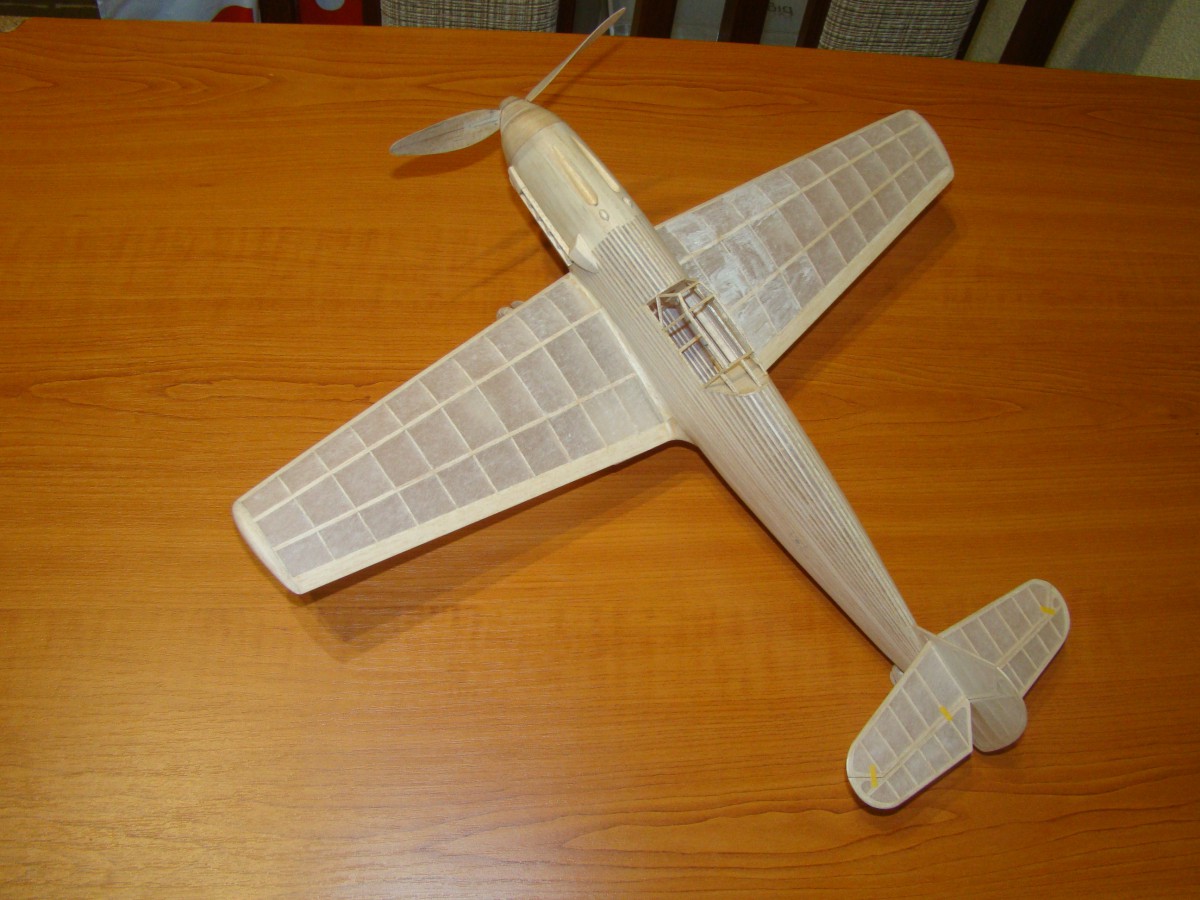

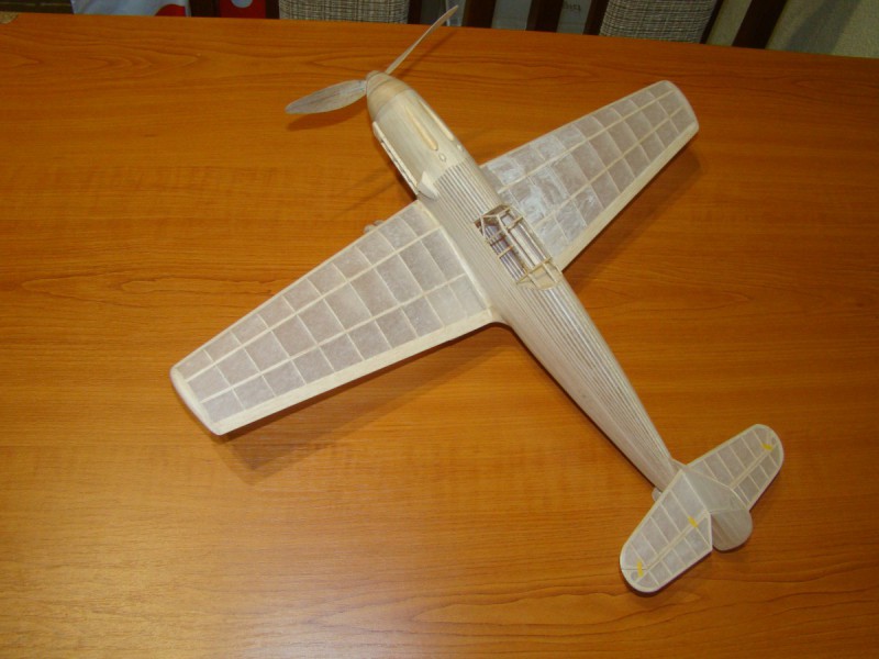

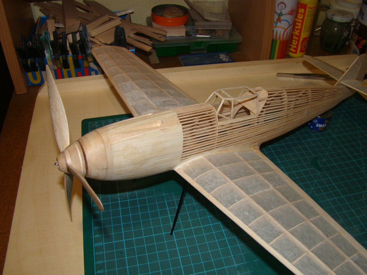

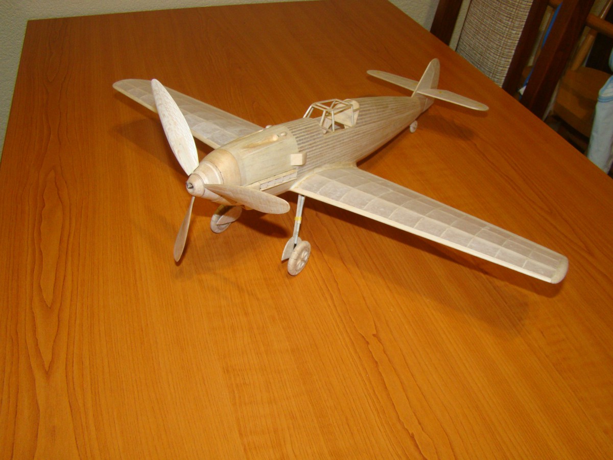

Dobrý večer,
v prílohe aktuálny stav - pokúsil som sa vytvarovať prechod trup / krídlo + zostaviť rám kabíny. Taktiež som skompletizoval vrtuľový kužeľ. Cez víkend by som rád potiahol trup, čo by bolo konečným prvkom pre poťahovanie a mohol by som sa venovať detailom.
Marián
Marián

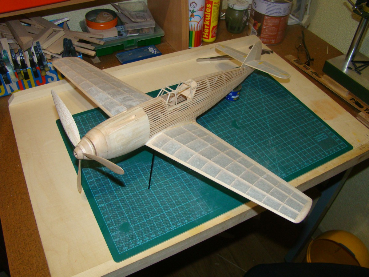

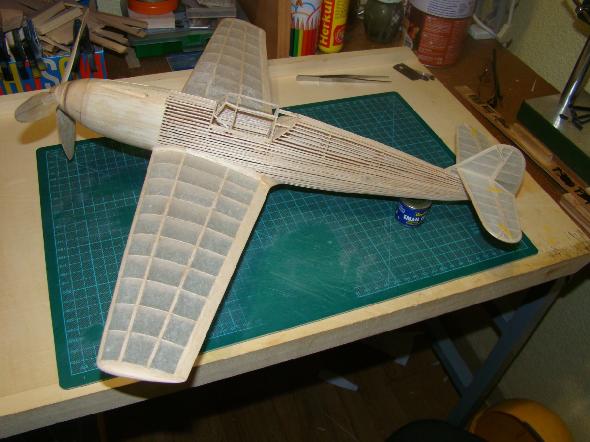

Re: 1/20 Bf 109E-4

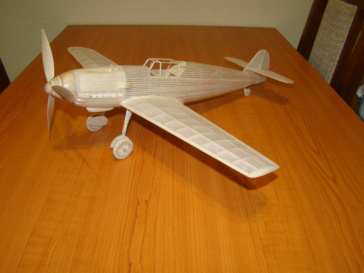

Dobrý večer,
priložil som fotky, týkajúce sa aktuálneho stavu. Je potrebné ešte prelakovanie detailov, dokončenie podvozku, kabíny a podpery pre VOP. Potom sa pustím do kamufláže.
Marián
Marián

Pěkné, fakt moc pěkné. Teď tomu ještě dát nějakou zajímavou, pokud možno ne moc extravagantní kamufláž a nebude to mít chybu.
Re: 1/20 Bf 109E-4
Před finálním nabarvením bych ještě zvážil, zda není vzepětí příliš malé - pak se to už bez následků skoro nedá opravit.
Doufám, že se mýlím
Doufám, že se mýlím
Re: 1/20 Bf 109E-4
Ďakujem.
No, "véčko" tam je, aj keď minimálne - zavinené mojou chybou pri zostavení, resp. chybným tvarom prepážky. Teraz to už nechám tak, poškodil by som všetky prechody. Ako som spomínal na začiatku, je to prvá dvacetinka oválneho trupu v mojom podaní.
- Reakce: 58
- Příspěvky: 512
- Bydliště: Uherské Hradiště
Re: 1/20 Bf 109E-4
Některé zkušenosti jsou, bohužel, nepřenositelné. Přesto to zkusím...
Zkuste se zamyslet nad tím, kolik práce jste už do tohoto hezky postaveného modelu už vložil a kolik ji ještě vložíte, abyste získal takřka s jistotou nelétající maketu. Toto vzepětí prostě stačit nebude. Pokud mi nevěříte, zkuste požádat o názor i ostatní - jsem zvědav, jestli Vám dá někdo alespoň naději, že by to letět mohlo. Vyfoťte to, prosím, zepředu - lépe z větší vzdálenosti, aby se redukovalo optické zkreslení.
Přechody zrovna u tohoto typu nejsou až tak složité a pracné, aby nestálo alespoň za úvahu vzepětí předělat. Já netvrdím, že zvětšení vzepětí zaručí, že model bude létat. Na rozdíl od stávajícího stavu mu dá alespoň šanci.
Ale rozhodnutí je na Vás...
