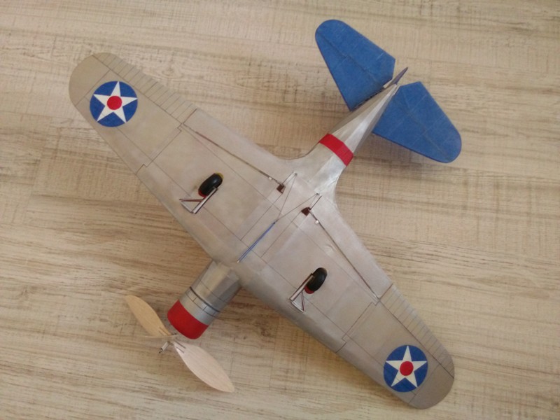

Příspěvek od Jiří Doležel » 17 črc 2016 19:29

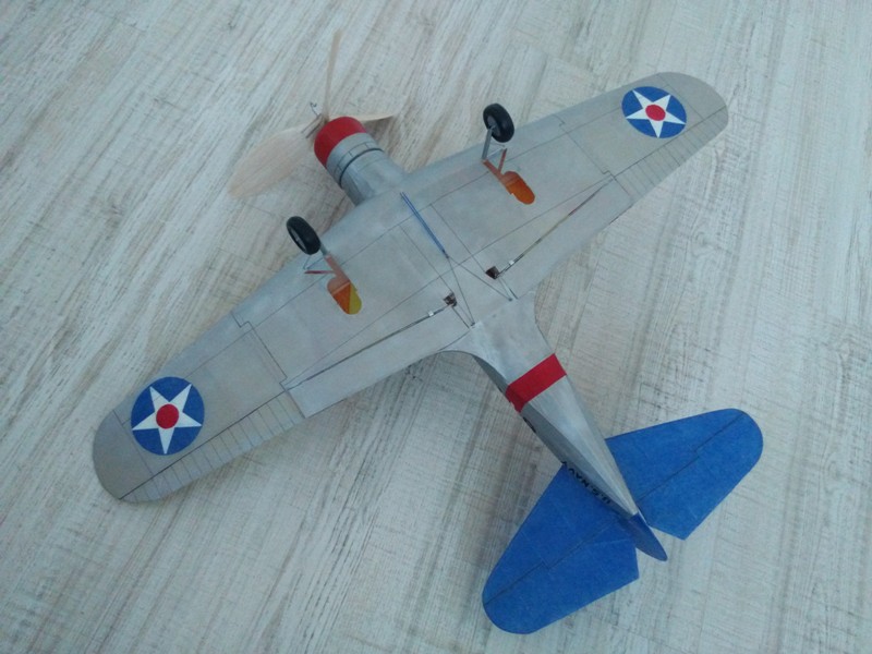

Tak zatím takto, ještě zbývá pár drobností. Něco mi říká, že bych ta křídla lámat neměl, ale uvidím, vše je uvnitř na to nachystané - kolíčky, díry, magnety.. Kabátek jsem samozřejmě zvolil tradiční, to byl jeden z důvodů proč jsem si tuto předlohu vybral. Snad to i trochu poletí...
vysunutý podvozek.jpg (108.17 KiB) Zobrazeno 9991 x
zasunutý podvozek.jpg (96.71 KiB) Zobrazeno 9991 x

Příspěvek od Jirka Alfery » 17 črc 2016 19:53
Super, přeji ti větší úspěch než bylo operační nasazení tohoto stroje :D

Příspěvek od Honza Drážek » 17 črc 2016 20:33
Krasavec, pochlub se po záletu!

Příspěvek od Ivan Horníček » 18 črc 2016 11:25
Zajímavá strojovna. To lomení křídel udělej.

Příspěvek od Antonín Alfery » 18 črc 2016 15:19
Jirko s tím lámáním křídel si nedělej starosti. Stačí zajet do Týnce a bude to vyřešeno :D
Jsem zvědavý, jak budou vztlakové klapky fungovat coby determalizátor. První, co mne napadlo, že se vysunou uprostřed stoupáku, výrazně zpomalí dopředný pohyb modelu a ten bude pokračovat už jen v pohybu svislém... Ale opravdu mne to zajímá, tak dej vědět.

Příspěvek od Jiří Doležel » 18 črc 2016 18:26
S ulétnutím nejspíš Devastátor mít problém nebude, s tou lopatou vpředu nemá šanci :lol: Ale raději do podvozkové šachty schovám lísteček s adresou.. Sám jsem na ty klapky zvědav, ale myslím si, že spíš po jejich vysunutí půjde do šturcky, tedy pokud jsem netrefil zrovna takové nastavení, že by zůstaly vysunuté shodně. Napadlo mne taky udělat takový deter, který by odpaloval ty konce křídel, to by byla jistota :lol: :lol:
