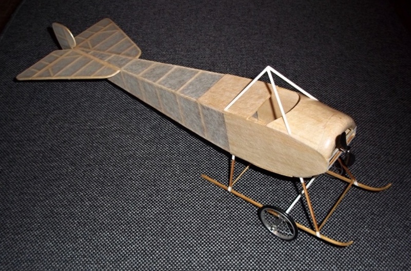

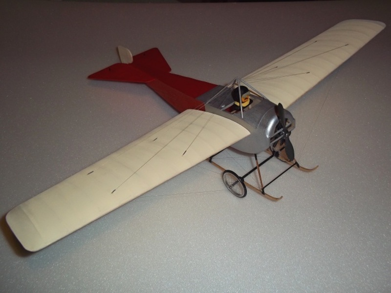

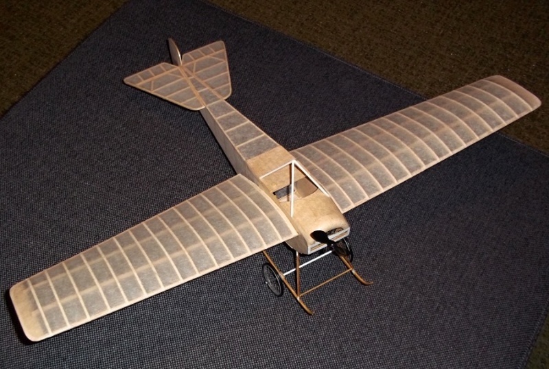

Po dlouhé době jsem postavil malý model. Byla to neskutečná dřina. Nevidím na to a klepou se mi ruce. :geek: Využil jsem štědré nabídky Martina Huka, který mě poslal motorek, regulátor a baterku. Jednoduchý model jsem vybral na rozjezd. Rozpětí je 500mm, celková hmotnost 25g. Doufám, že to poletí. Nemá to ještě časovač tak zálet bude později.
detail trupu.JPG (187.45 KiB) Zobrazeno 10909 x

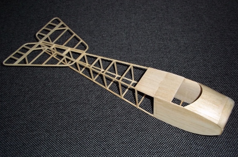

kostra trupu.JPG (309.48 KiB) Zobrazeno 10909 x

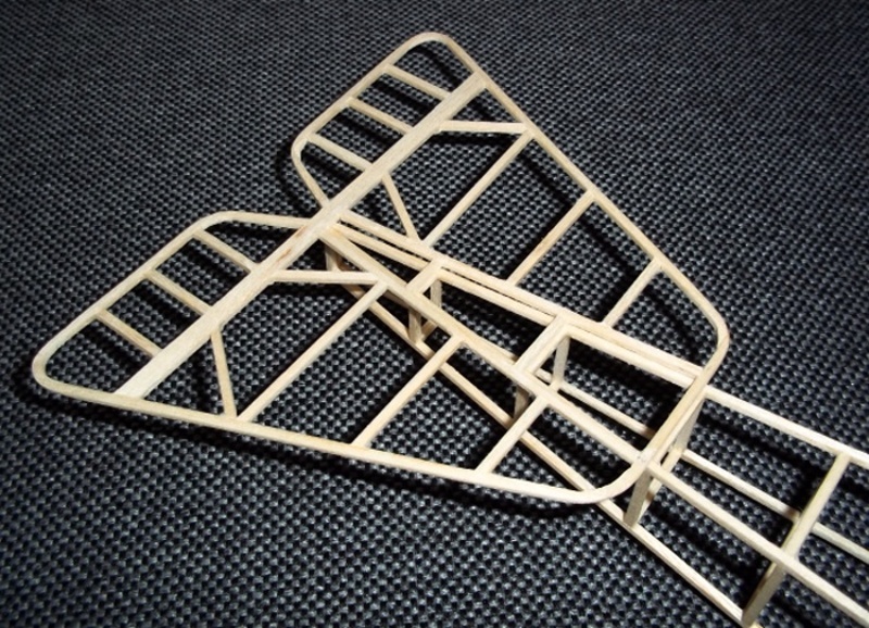

ocasní plocha.JPG (337.59 KiB) Zobrazeno 10909 x

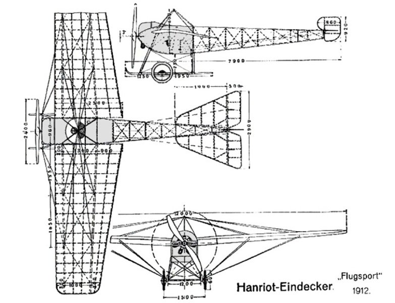

plám HANRIOT 1912.jpg (130.7 KiB) Zobrazeno 10909 x

Ivane vypadá to rozkošně.
Jen bych se trochu bál té miniaturní směrovky (ale třeba plaším zbytečně).
S ubývajícím zrakem asi bojujeme všichni, co nám už není dvacet.
Hrozně jsem se v duchu kdysi smál kamarádovi, který mi říkal, že je schopen stavět jen v době ostrého slunečního svitu, kdy na to jakž takž vidí.
Dneska se pomalu blížím tomuto stavu i já :lol: :lol: :lol:
Doufám, že tě s modelem někde potkáme.
Dušan
P.S. Ta kolečka jsi vyráběl sám? Vypadají jako profesionální práce :P
Re: Hanriot monoplane 1912
Příspěvek od Ivan Horníček » 21 dub 2016 21:10
Směrovku mohu dát větší. Kolečka jsem dostal, neznám jejich původ.

Ivane blahopřeji k pěknému modelu. Musím přiznat, že jsi mne hodně (příjemně) překvapil. Jen tak dál...

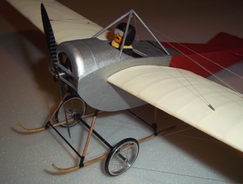

Dávám sem video ze záletu Hanriota. Bude to chtít ještě nějaké doladění, ale vypadá to nadějně. Budu muset dovážit předek a natáhnout výškovku. Let je zatím málo stabilní. Ostatní doladím v hale. Směrovka je, navzdory malé ploše, překvapivě účinná. https://youtu.be/-UsW8c9FiVU

Krásně ti to Ivane chodí! Moc gratuluji.

Moc hezké éro, velikost tak akorát a létá to parádně. Velká gratulace!
