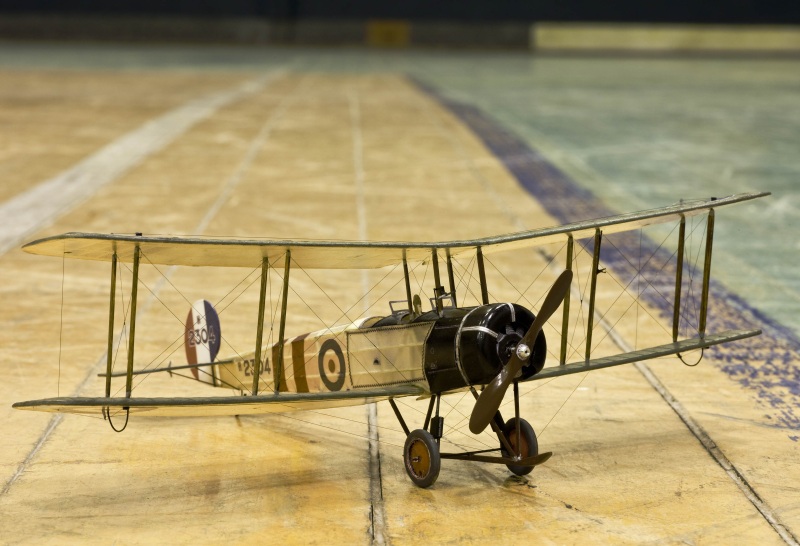

Příspěvek od Robert Pajas » 08 bře 2010 04:14
Průběh stavby tohoto modelu vidíte na http://robertpajas.rajce.idnes.cz/F4E_f ... 4_K/#album
Model váží asi 4,7 g se vším všudy, rozp. 23 cm, motor G 10 UL, časovač Microinvent.
Video z Říčan je zde: http://www.youtube.com/watch?v=r0POayJgvb8

Nádhera. To se mi líbí. A nemohl jsem si nevšimnout toho šťastného úsměvu po chvilce čekání na rozběh motůrku (na začátku videa). :D
Neznám to, tak se ptám. Jak funguje ten časovač. To je možné nastavit dva časy? Jeden pro plné otáčky (stoupání), druhý pro nižšší?
Jinak dávám jedničku. ;)

Motorek se rozbíhá vždy s jistotou - úsměv patřil diváctvu. Lze nastavit tři libovolně dlouhé fáze a u každé se nastavuje výkon 0-100%
