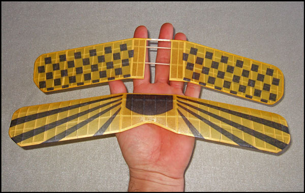

Tak ať tu přibývá fotečky. Postupuju pomalinku, zatím jen křídla...
- 08a.jpg (66.15 KiB) Zobrazeno 9531 x
