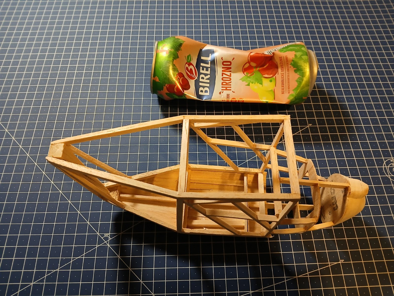

Vzal jsem to jako výzvu a začal stavět verzi Arrowbile.
Na FB jsou nějaké stavby, často jednodušší, podle volně dostupného výkresu modelu, ale s půdorysným tvarem trupu nikoliv v přímých liniích, což neodpovídá skutečnosti (muzejní Aerobile).
Příspěvky: 1457
Re: Waterman Arrowbile
Příspěvek od Steve » 06 kvě 2026 20:53

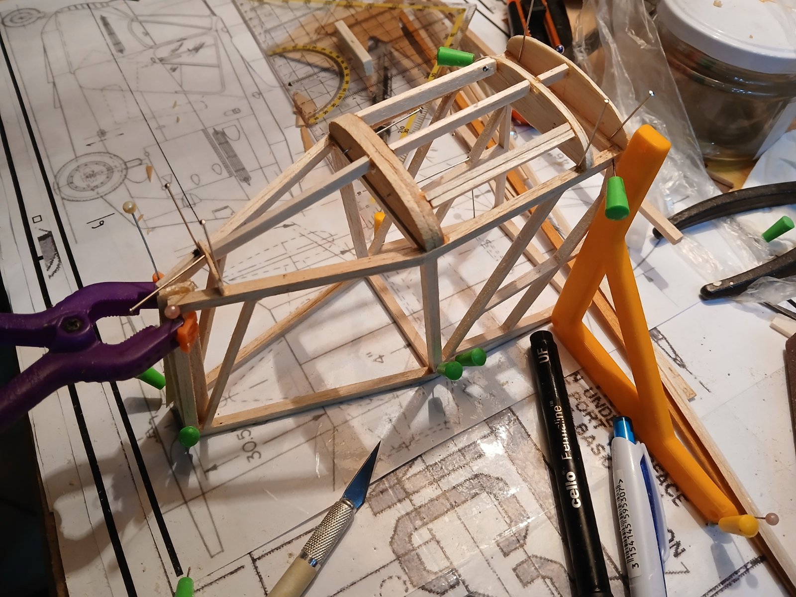

Začátek stavby trupu připomínal svými tvary spíš tu "věc" vedle (mimochodem neotevřenou).
Polotovar:

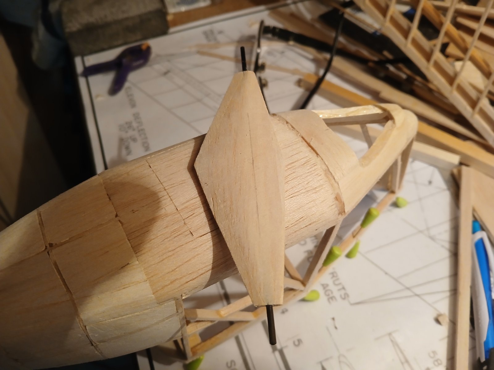

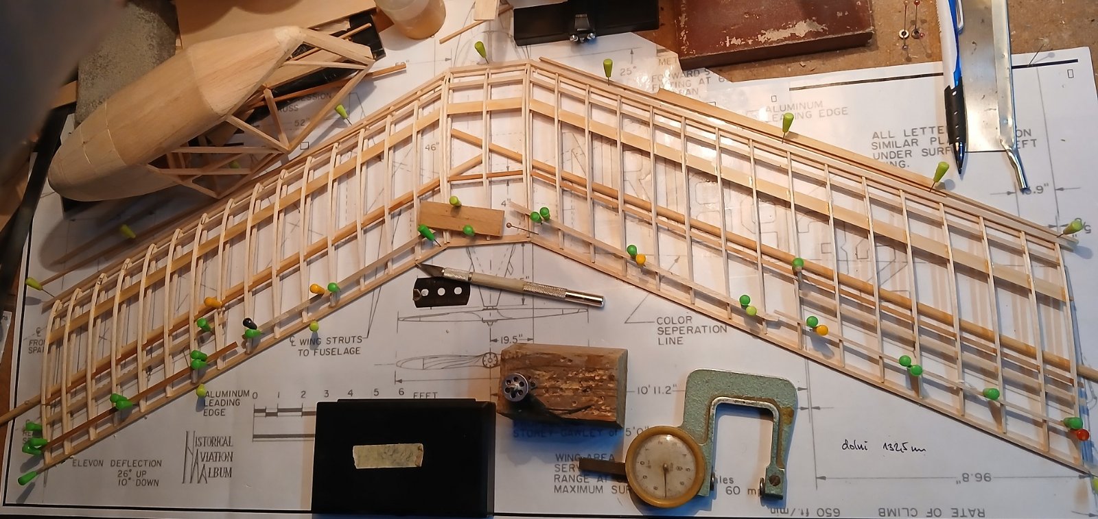

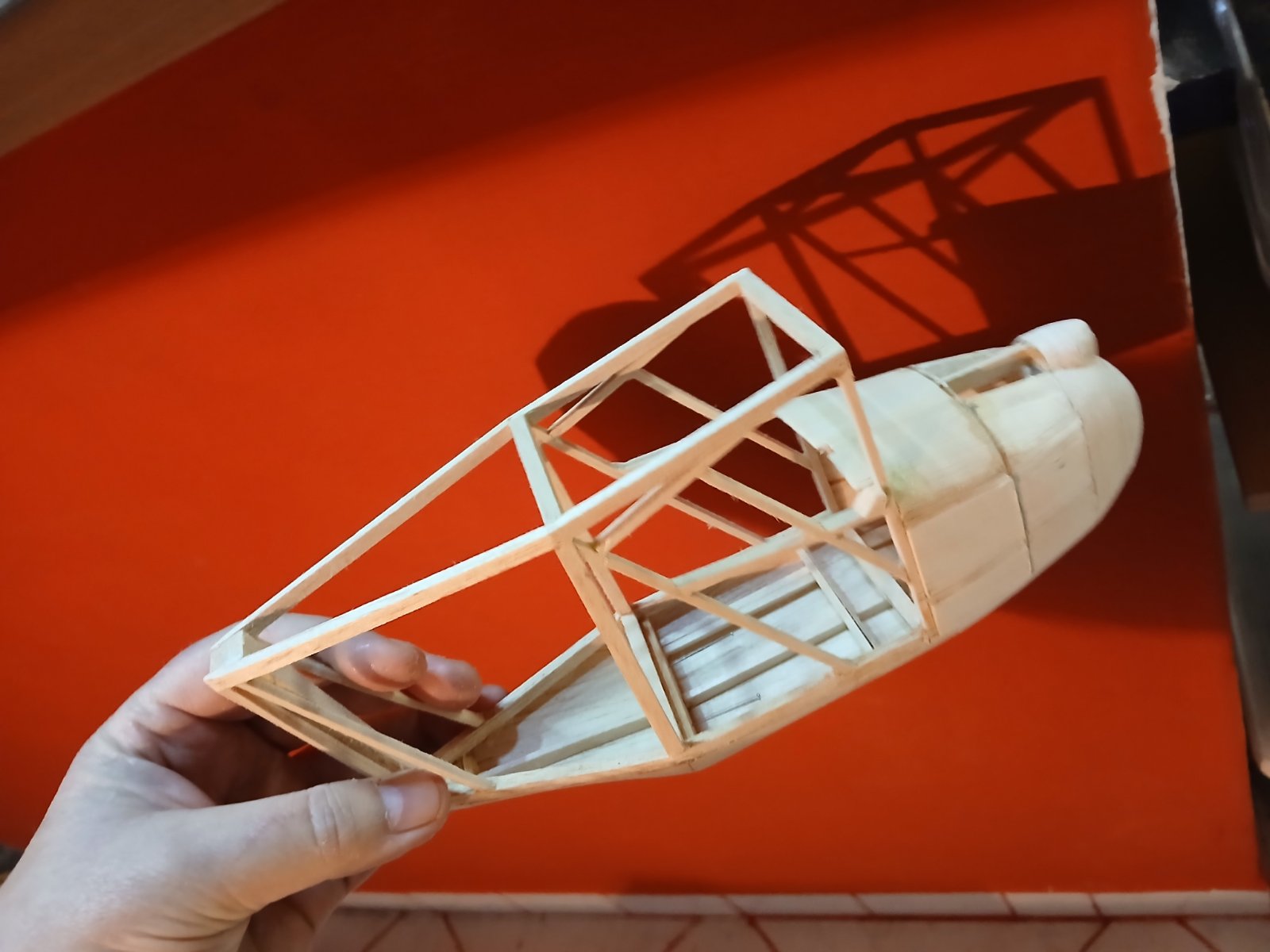

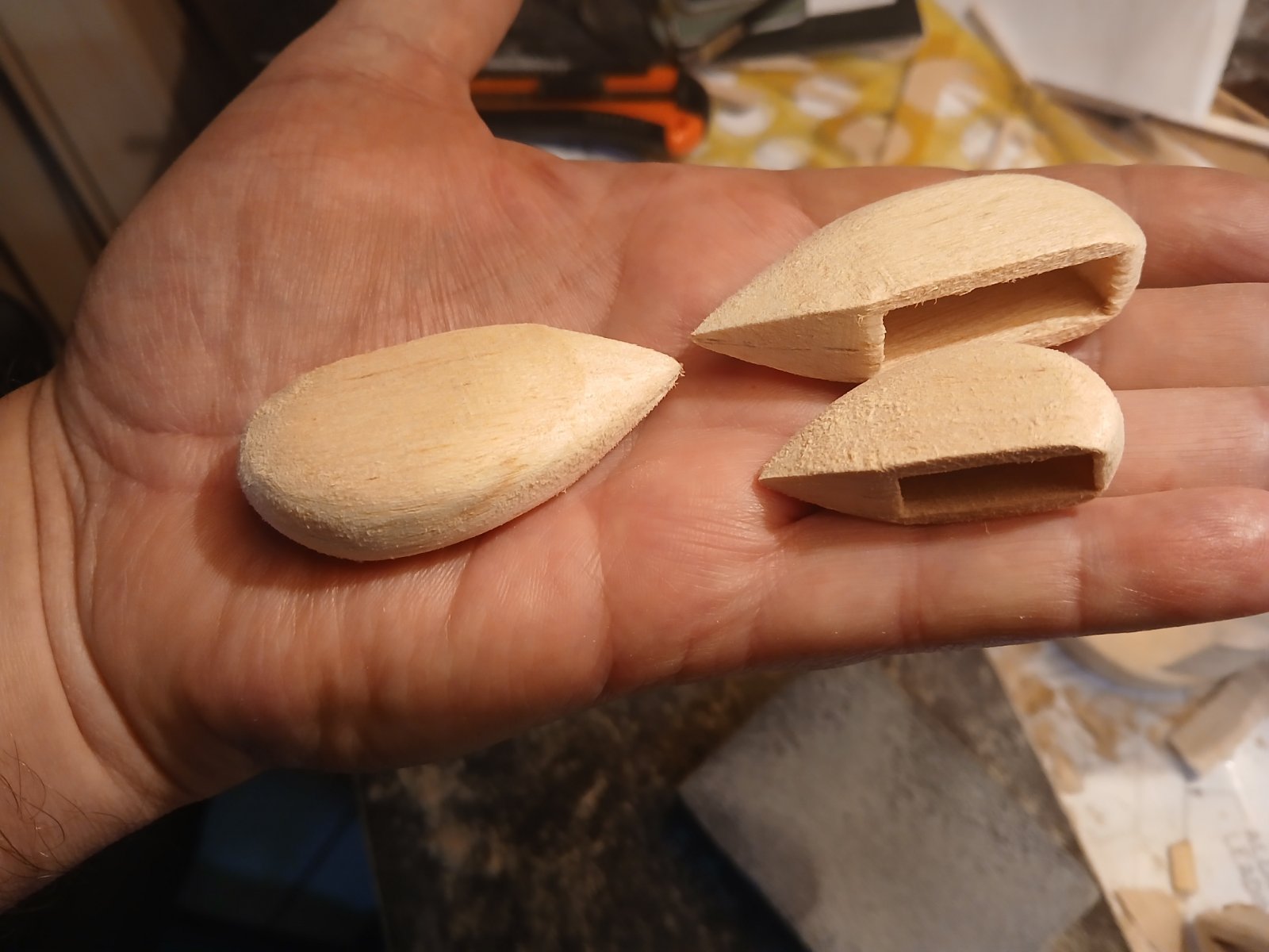

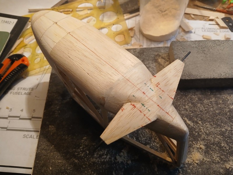

Příspěvek od Steve » 06 kvě 2026 22:26
Spíš bych řekl, že ne že jim něco chybí, ale těm "normálním" něco přebývá :lol:
Takový Northrop N-9...tam není nic navíc. A samozřejmě i další.
Jak a jestli to poletí se uvidí. Profil, seřízení...uvidíme.

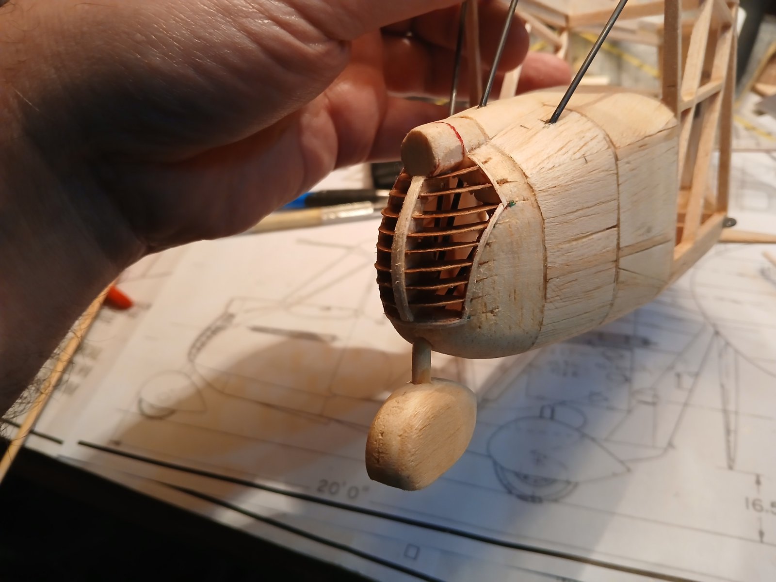

Příspěvky: 1457

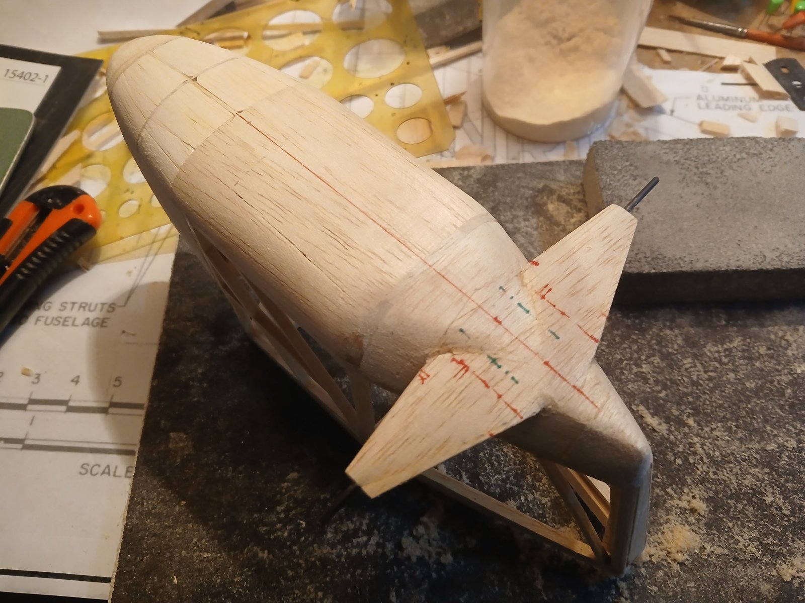

Příspěvek od Steve » 06 kvě 2026 22:28
Jirka Pavlíček
Reakce: 44
Příspěvky: 489
Příspěvek od Jirka Pavlíček » 07 kvě 2026 07:14
Jo ten předek je výzva!
