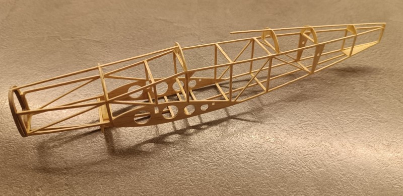

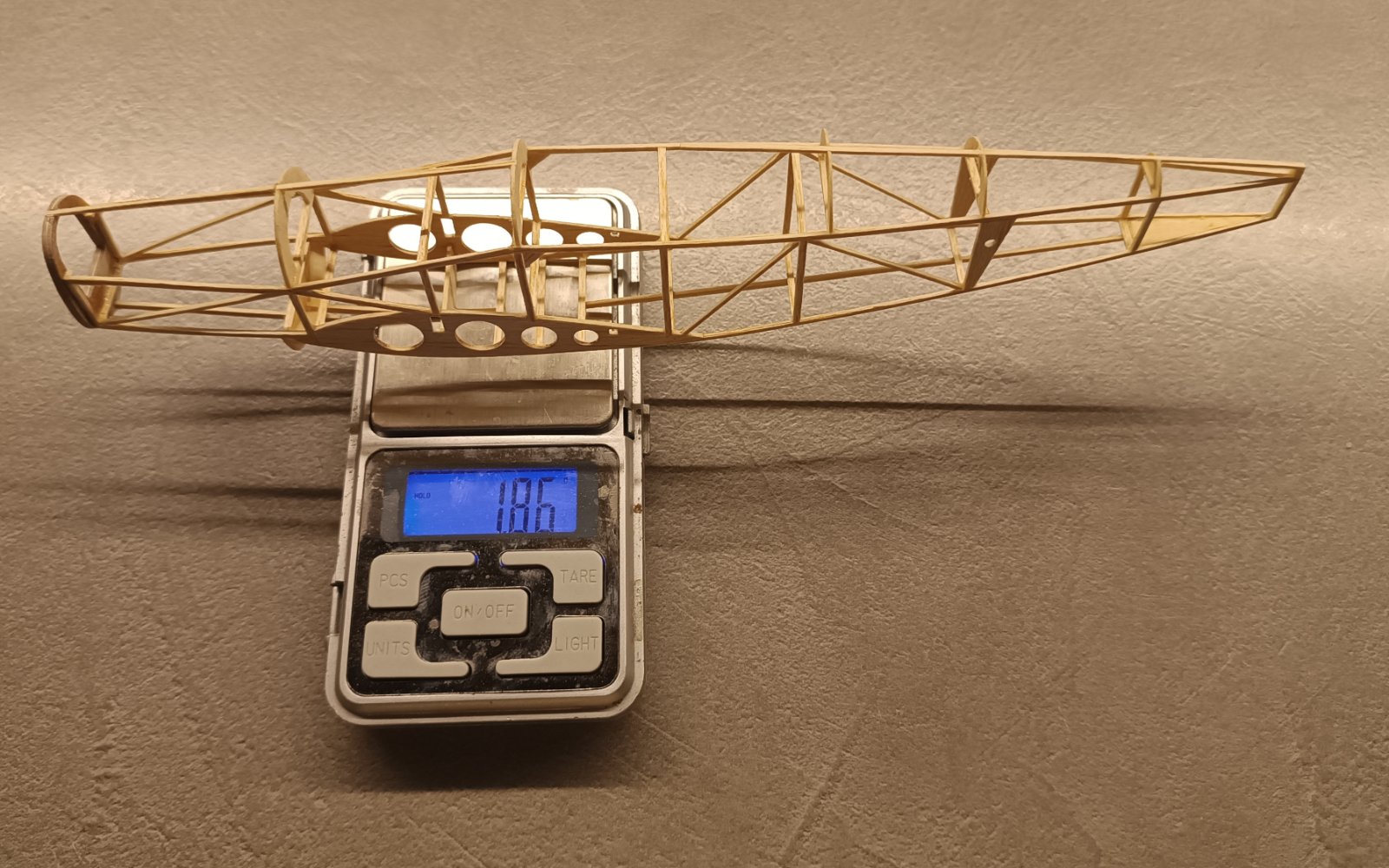

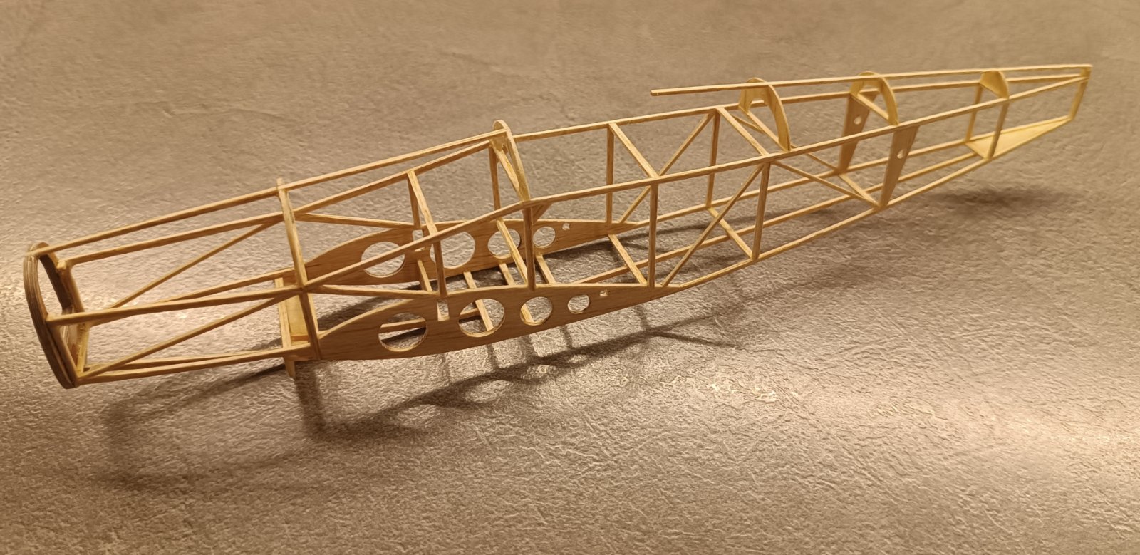

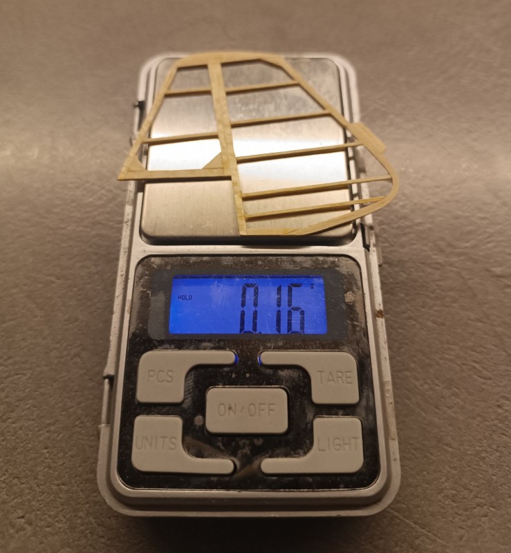

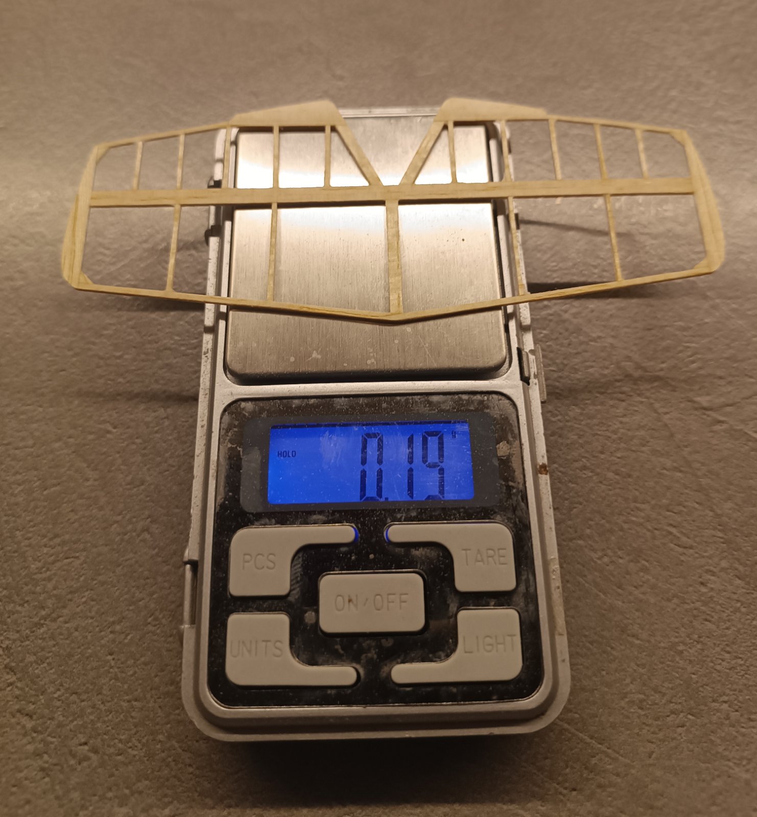

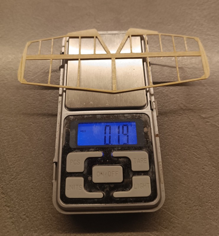

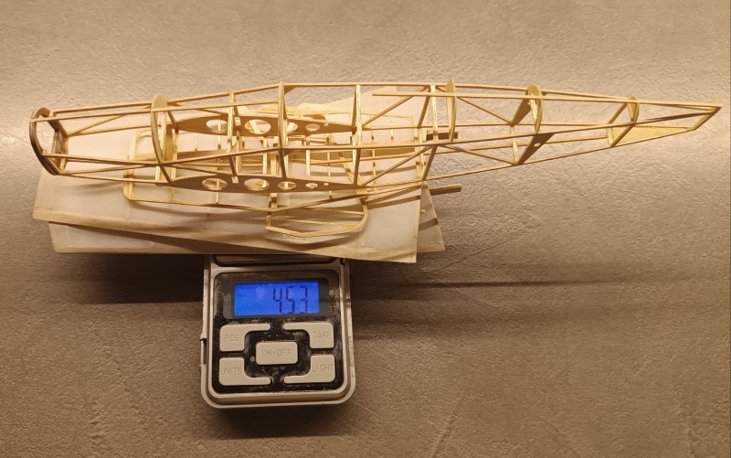

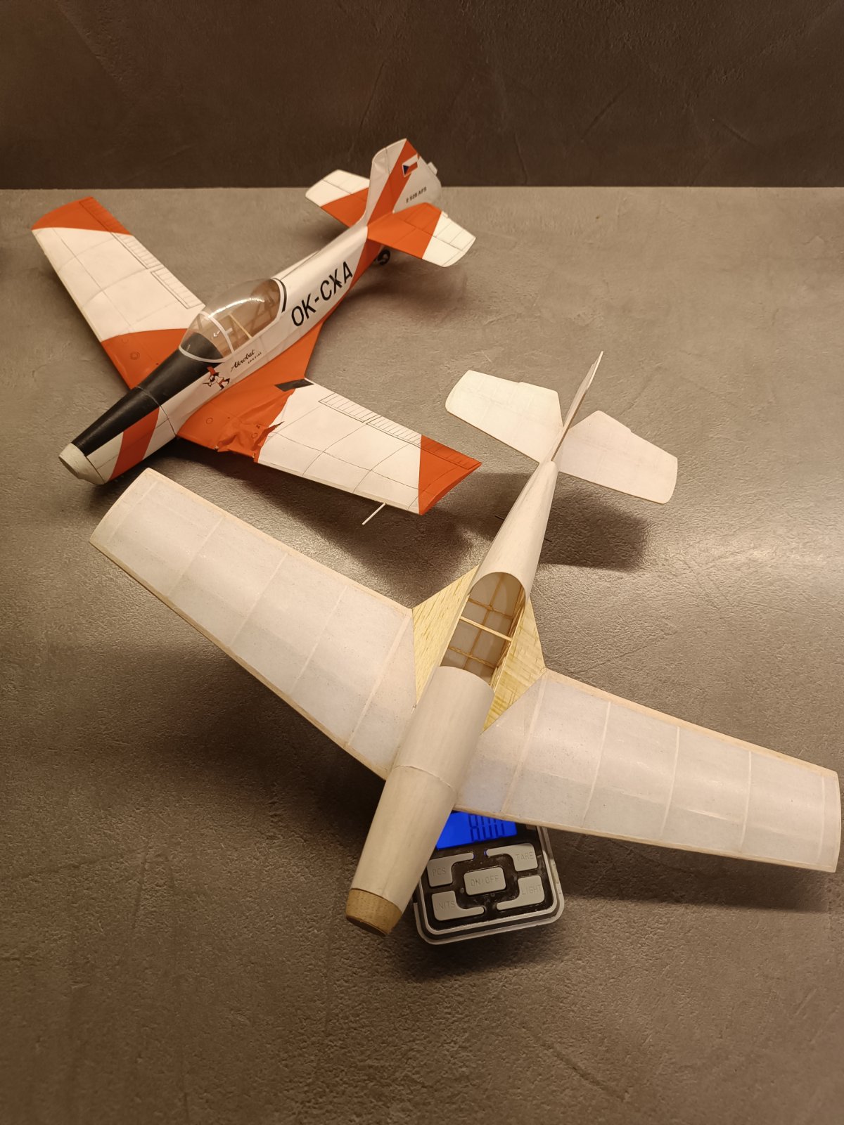

Po posledním Hluku , kdy jsem propasíroval skrz zábradlí , stavím Kraťase znovu. Přeci je je to můj favorit a nyní jsem i váhově dost niž než před tím.

Re: Zlín Z 526 AFS
Dík . PS teď Jirko chápu tvůj problém s větrací mřížkou jako u tvého Zlína taky už šílím s vidím ji všude lol:
Re: Zlín Z 526 AFS
Novou stavbu ti schvaluju. Sám jsem ho měl taky postavený 2x ale podle strašlivého třípohledu z Modeláře, žádné stříkání, jen barevný papír. V Československých letadlech je plánek daleko přesnější. Jo a mimochodem taky mi ten druhý vyšel lehčí. Byl to asi můj nejlétavější oříšek.

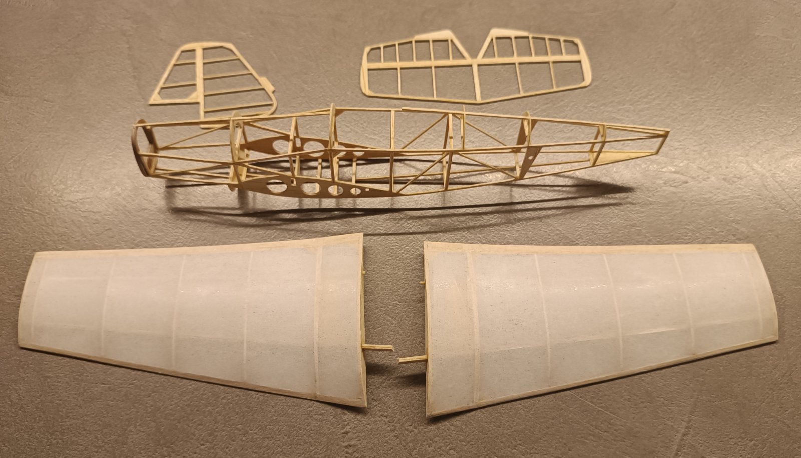

Re: Zlín Z 526 AFS
Já potahují oříšky 6g Tengujo od Ceiby . Podbarvuji ředeným bílým Balakrylem. Postup je možné dohledat na fóru. Postup jsem zde popisoval. I s podbarvením papír navčeny vodou z rozprašovače ,jen mlhou( velmi lehce ,jinak se zozpadne ) povolí , já říkám zgumovatí,se velice dobře vypíná. Po vyschnutí se sám ještě dost smrskne a vypne. Lakují 2x hodně, hodně !!! ředeným napínacím . Po nastřiku kamufláže a obtiscích ještě lakují redeným bezbarvým Balakylem. Dá se lakovat rovnu Balakrylem ,ale ten vodou hodně povolí potah a hrozí slepení spodní a horní vrstvy , nebo protažení potahu
