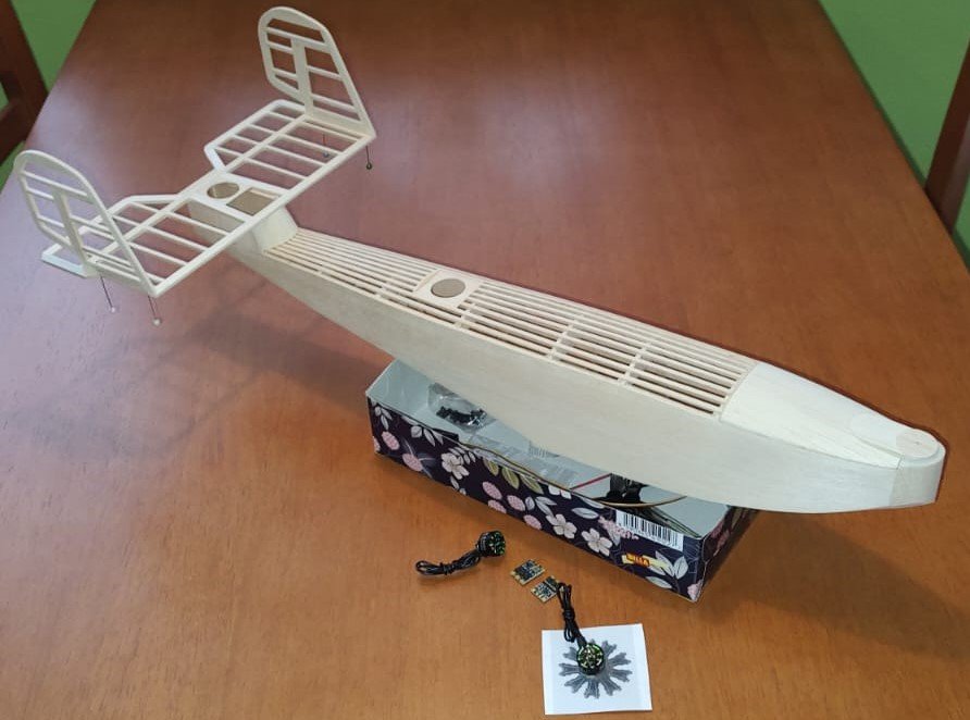

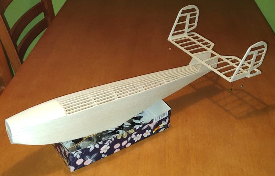

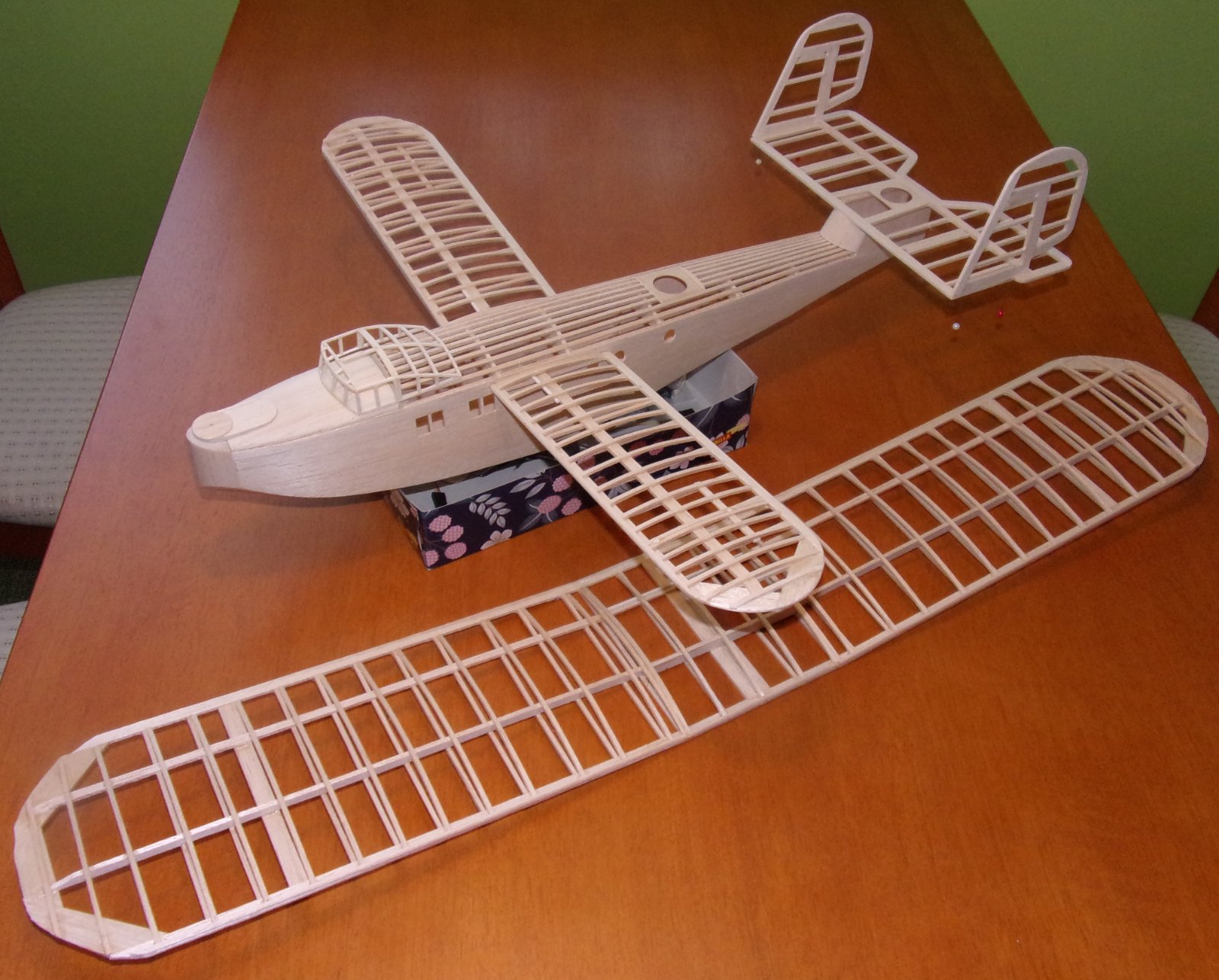

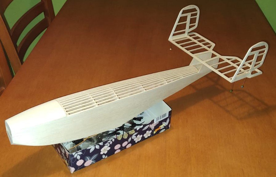

Po dobrých zkušenostech s modelem Hall PH3 jsem začal stavět podobný létající člun. Má motory na horním křídle, tak to třeba nebude problém. Mám rád celostříbrné modely, tak to zase bude podobné jako Hall.

Krásná práce jako vždy! 🤩
Zajímavá předloha 👍🏻

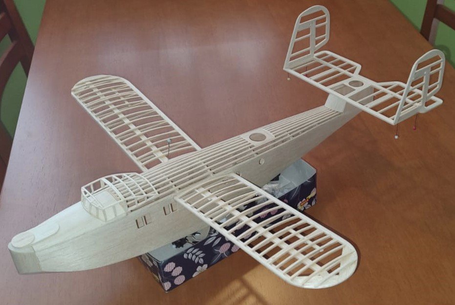

Drobnosti dají vždy nejvíce práce. A ještě to není moc vidět.

Tak jsem se po dvou týdnech pohnul o kousek dál. Spodní křídlo je oproti hornímu o dost menší. Ve spodních křídlech mám vlepené trubičky, trupem pak protáhnu drát a při montáži to prolepím. Dělená křídla tak lépe drží na trupu.

Ivane, tak to je vrchol. Doslova vrchol modelařiny! Moc se těším na pokračování.

Naprostá čistota stavby!!!
Pane mistr...klobouk dolu.
Pořád si to prohlížím..

Křídla jsou v surovém stavu, nebroušená. Brousit se mi nyní moc nechce, budu přemýšlet nad konstrukcí gondol.
