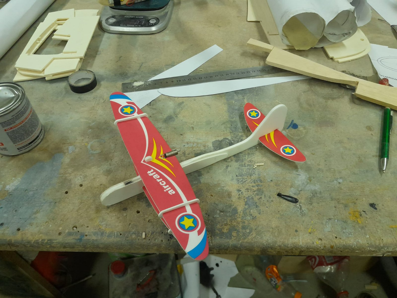

Na netu jsem objevil toto letadlo: https://1url.cz/YuD7j , prodává se na mnoha e-shopech za cenu kolem 100.-Kč. Letadlo obsahuje asi LiPol článek a nějaký časovač. Nabíjí se přes USB a na jedno nabití zvládne X letů (nejoptimističtější údaj je X=50!) po 15-20s motorového letu. Tak jsem to koupil, vyzkoušeno zatím nemám, ale je to podle mě taková lepší obdoba té varianty na kondenzátor. Hmotnost letadla je cca 15g. Nabít možno doma a venku jen mačkat tlačítko.
Tak jsem nakouknul sem podívat se, jaké brusy se z tohoto stroje staví (letadlo, jak je u podobných výrobký zvykem za moc nestojí, ale ten pohon za stovku...) a nic jsem nenašel. Takže pokud to někoho zajímá, tak to vyzkoušejte, pokud se opakuju, tak se omlouvám.

Tu věc mám už nějaký čas a nejsem sám.
Jedním zmáčknutím to jede asi 10 sekund, celkem dravě. Samotný model za motorem nestíhá, je to parodie letu.
Ale stejně jako podobné, "kondíkové", jde nám o "střeva", ten model nemá profil ani stálý tvar
Ale v Brně (asi) jsem byl upozorněn, že delším stiskem to běží déle.
Měl jsem vizi, že by se to dalo využít do haly, protože i 15-20 s chodu motoru nestačí pro venkovní FF kategorii, kde se létá "na minutku", bohužel.
Nic, co by mohlo být změněno pro dosažení delšího chodu jsem nenašel, žádný viditelný RC obvod.
Podle mě to využitelné je, snad i na stíňáky - myslím, že snad nebude proti pravidlům, že v tom není (což je proti původní myšlence) kondenzátor, ale je tam obvod s časovačem a lipolkou ze stejného "modelu" (což je původní myšlenka).
Snad by bylo vhodné souhlasit s použitím i v této kategorii. Sice to asi neběží tak dlouho, aby model letěl 33 sekund (ale kdo ví?), nicméně, třeba někdo přijde na to, že to lze upravit. Za mě zatím OK
Určitě doporučuji koupit a dát do něčeho jiného než je ta nestálá gumovitá pěna. Pak to bude i letově o něčem jiném a určitě daleko zábavnější.

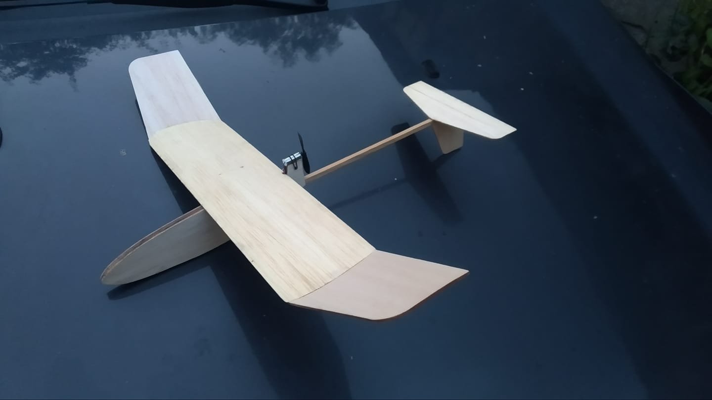

Przasniczku mám
Trošku neposlušná věc, VOP je hodně blízko (dobře ofukovaná) a rozpětí dost velké...

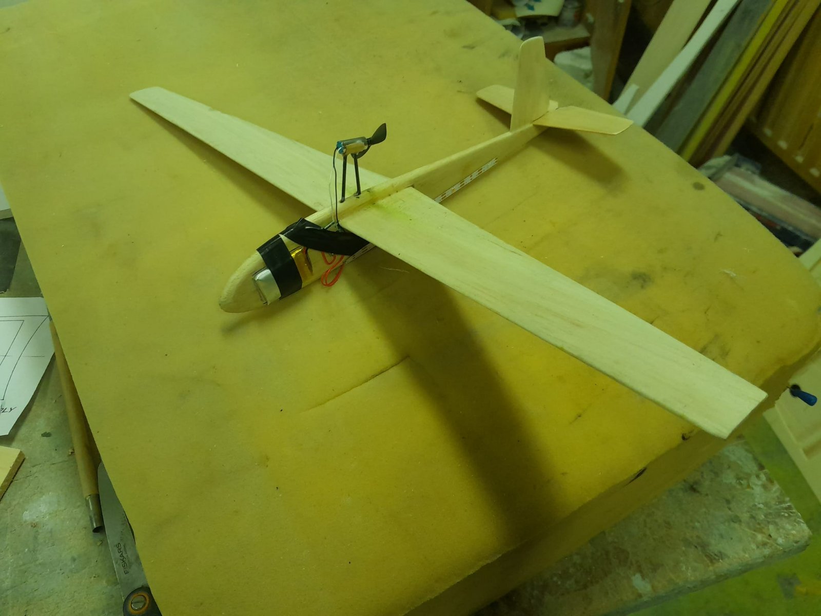

V jedné FB skupině někdo řešil podobný problém - Jan Doubrava.
Snad tady mohu zveřejnit jeho výtvor a poznatky.
Je to z této hračky: Jan Doubrava - je to takova variace na blanika s pomocnym motorem, rozpeti 500mm hmotnost 21g. V planu je to udelat cca 650mm. Ten pohon je dobry divocak

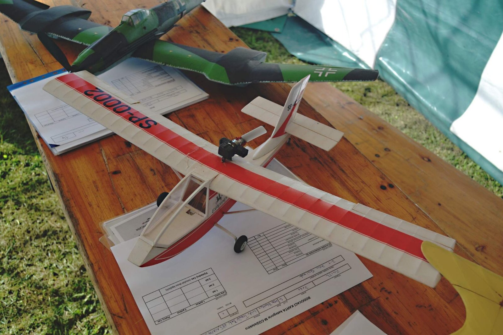

Další možností je účelový model, ne maketa
prý existuje na to i stavebnice, ale netuším od koho

Autor Erik Solař píše, že ten ušatý model má rozpětí 500 mm a váhu cca 35g.

Ale prý mu to málem ulétlo, prý mu to letělo 3:30. Tak možná i nějaký determalizátor.

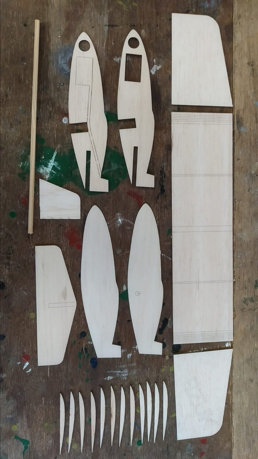

Re: Jednoduchý elektrolet
Už na tom pracuju, velikost jsem odvodil podle velikosti baterky a plošňáku a vyšlo mi rozpětí přeně těch 500mm.
