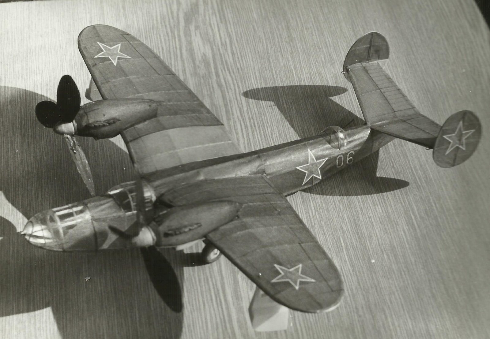

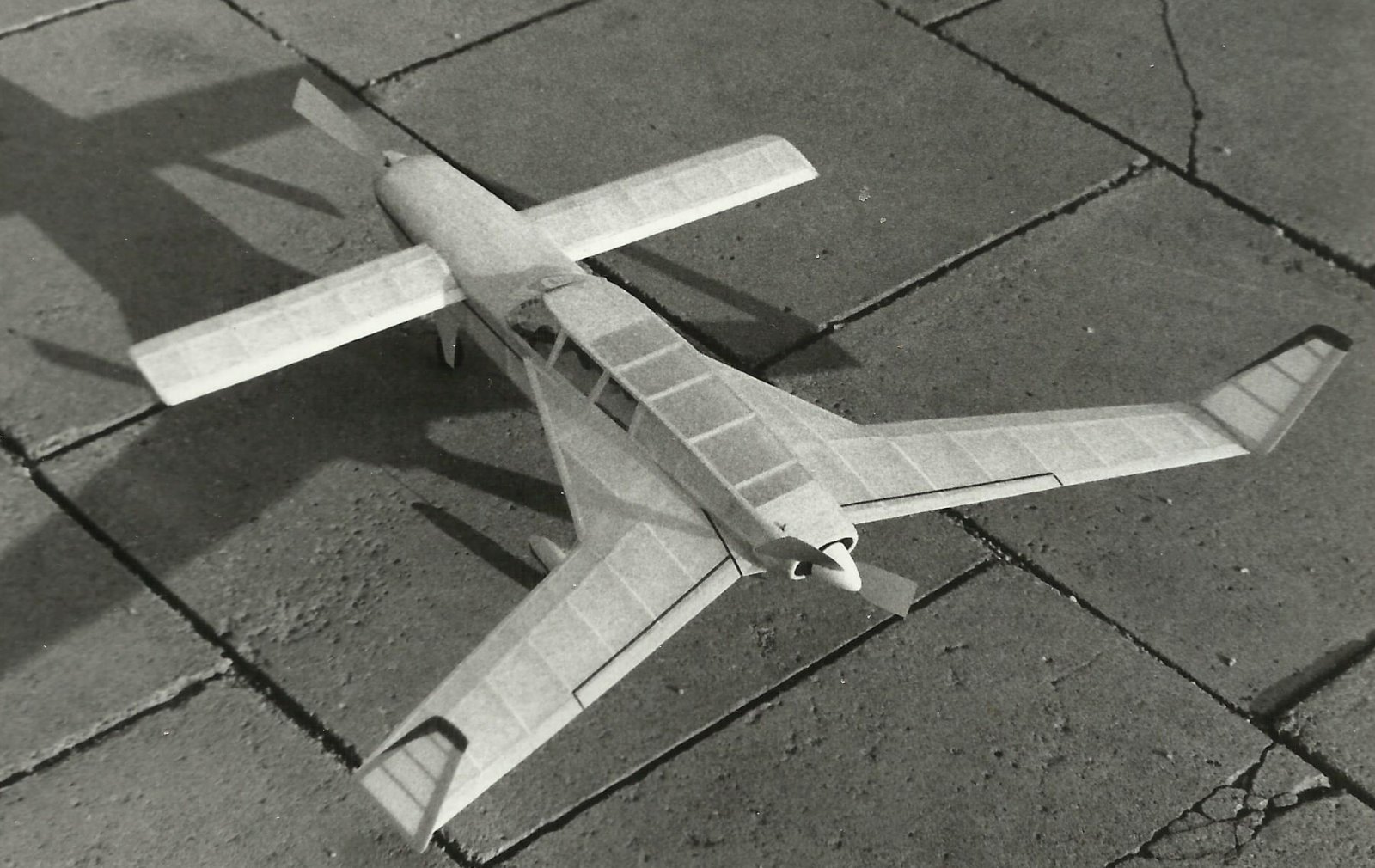

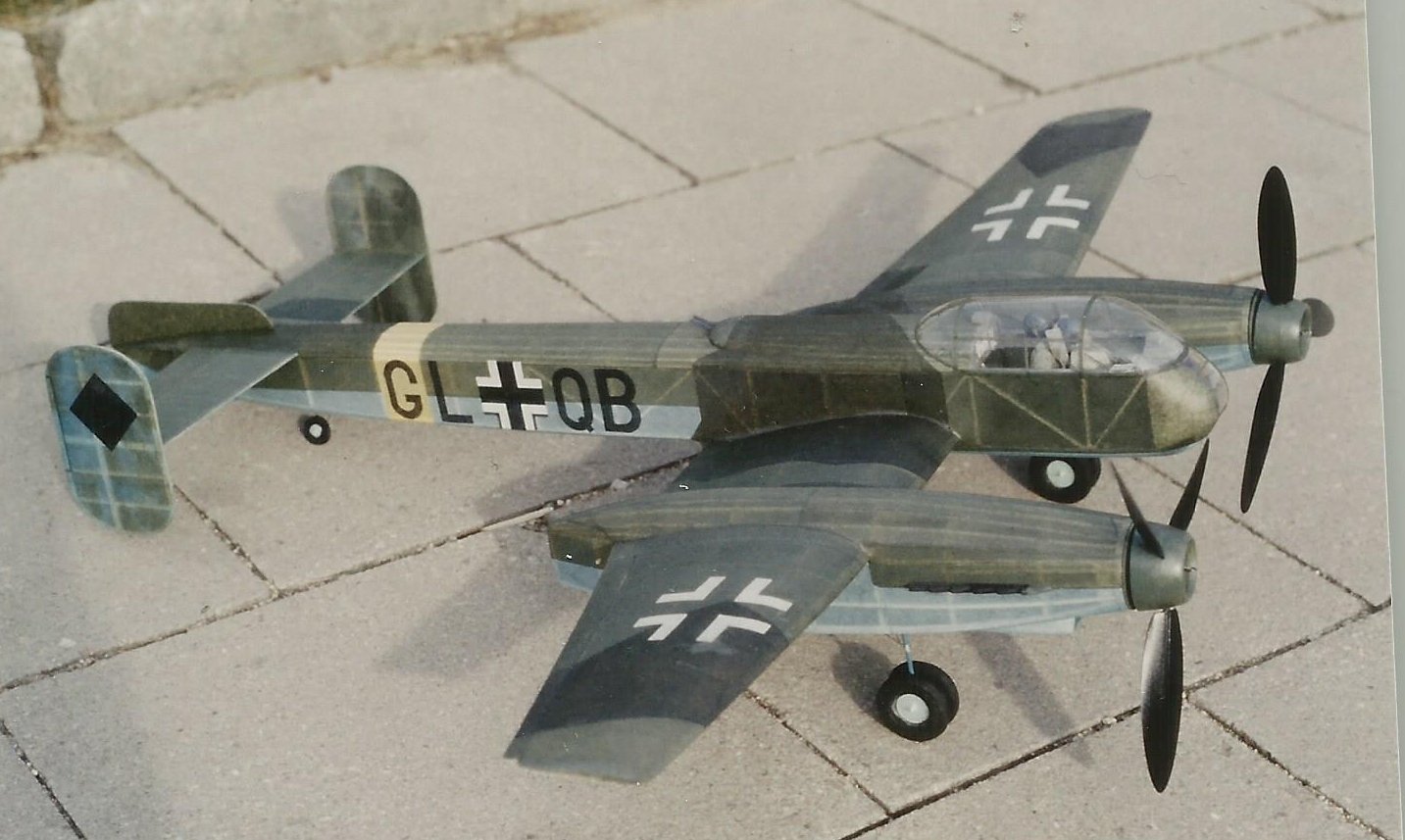

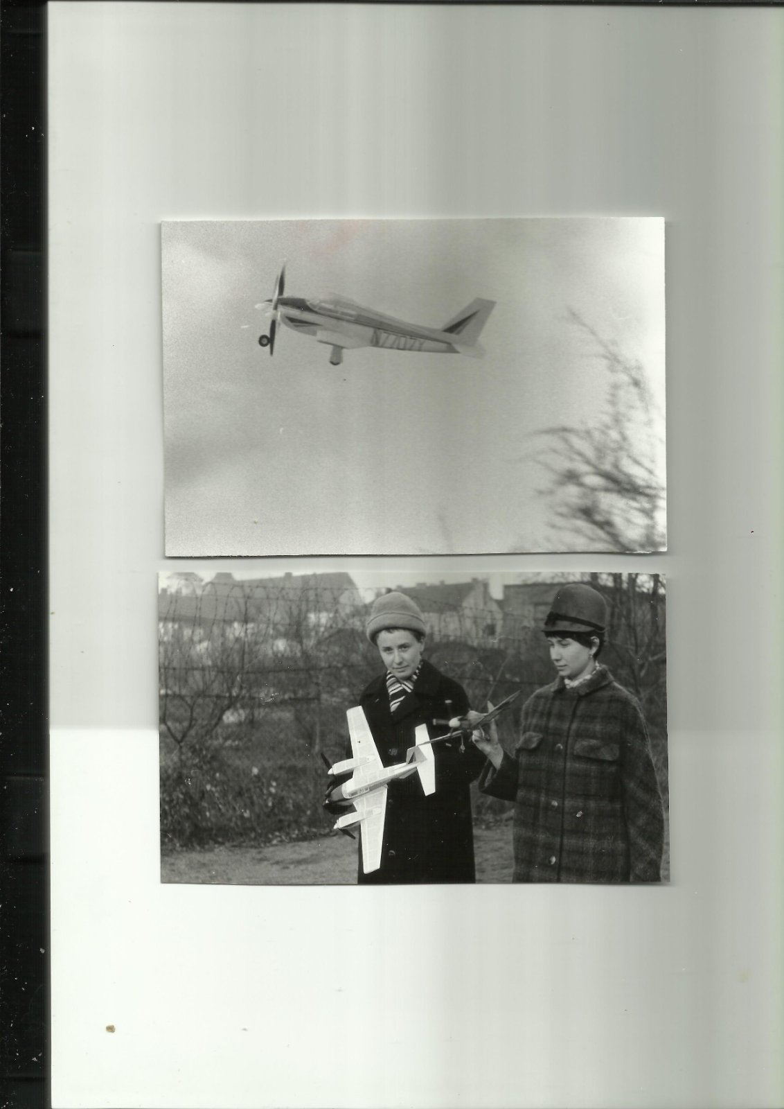

Již první má dvacetinka byla dvoumotorová Piper Twin Comanche. Svazky byly dlouhé jen jako gondoly a tak i když model hezky startoval ze země, tak lety byly krátké. Dalším dvoumotorákem byl D.H. Hornet, v původním provedení potah Duhou barvený modelspan, barvy přesně podle Profile Publication, zcela nový model hned vyhrál soutěž. Později byl ze shora stříkán humbrolkami, nabral trochu na váze, ale hlavně ve vlhku, nebo na slunci se VOP kroutila a bylo obtížné naladit správné seřízení. Dalším dvoumotorákem pak byl oříšek Sikorski, který v hale nádraží Kr. Pole létal časy přes 35s. Tandemový Jupiter létal výborně jak na dva a později i na jeden svazek a Petr vyhrával juniory, druhým tandemem byla kachna Rutan Defiant, která tehdy v soutěží obsazovala druhá místa, první tehdy byl vždy Tondův Dynaveter. Arado Ar-240 létalo výborně a moc se líbilo Yamadovi, který si je odvezl do Japonska. Dokud jsem měl výbornou gumu Pirelli Alfa Romeo 4x1 mm tak moje Savoia Marketti S.M.-92 vyhrávala soutěže. Vůbec nejlepším typem na dcoumorotovou dvacetinku je asi MiG- DIS, tento jsem stavět 3x a vyhrál mnoho soutěží. Také jako oříšek létal výborně, ale brzy byl zničen v malé úzké hale U Kostelíčka v Pardubicích. Posledním pak byl oříšek Schneider SCH-10, který létal málo a mizerně.

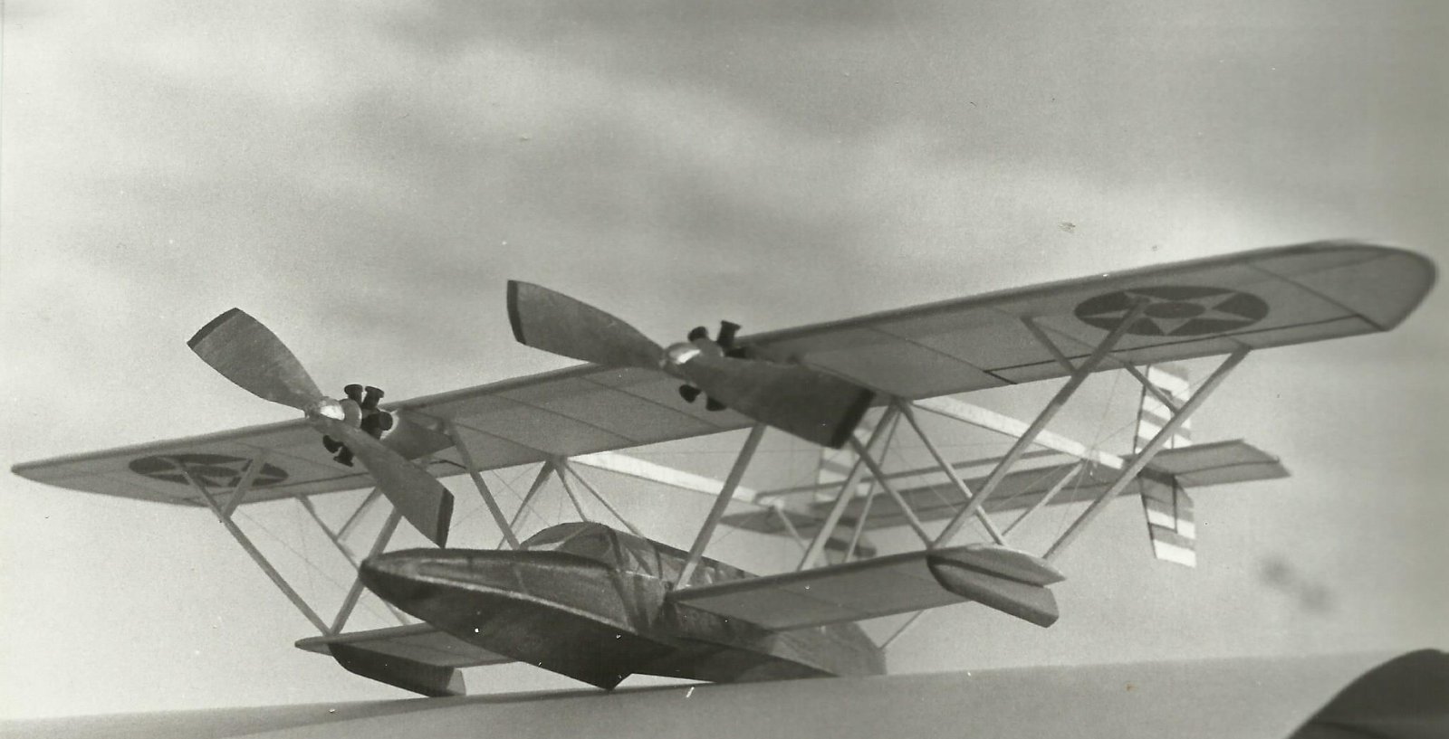

Myslím, že do tohoto přehledu patří i dva typy, které nikdy na soutěžích nelétaly. Tím je oříšek Scheneider SCH-10M, byl pravý, složitý, vyšel dost těžký a malé vtrule nedávaly dostatečný tah na nějaké delší lety, navíc byl velmi citlivý na seřízení, takže to nejlepší,co předvedl byly krátké lety do 15 s v hale nádraží Kr. Pole. Nakonec skončil v popelnici. Možná však, že jako dvacetinka by se choval zcela jinak.

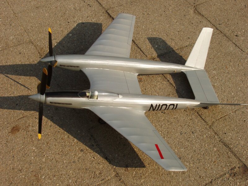

Druhým typem, co na soutěži nelétal byl Horkey Twin Mustang, postavený podle (zřejmě nedokončeného projektu racera Eda Harkeye, konstruktéra N.A. P-82 Twin Mustang), podkladem byl jen náčrt v knize Nejrychlejší vrtulové letouny, žádná fotka skutečného letounu. To byl jeden z důvodů, proč Petr na Openscale 2007 s touto dvacetinkou nelétal, druhým pak jistě bylo velmi větrné počasí a obavy, aby nový model netozbil. Ovšem při tréninku v dobrém počasí byly letové výkony opravdu rekordní i když obsluha před a při statru nebyla snadná.

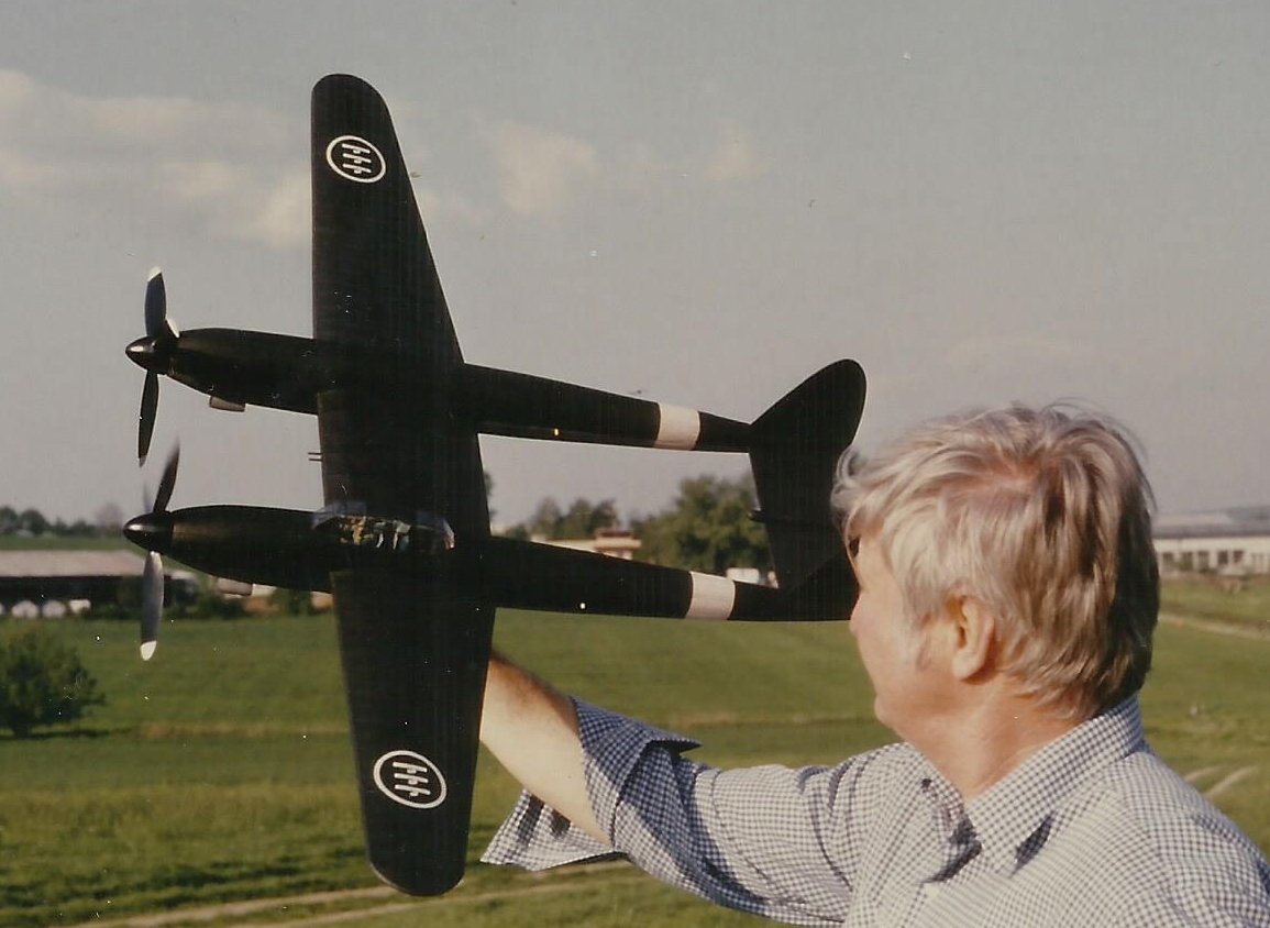

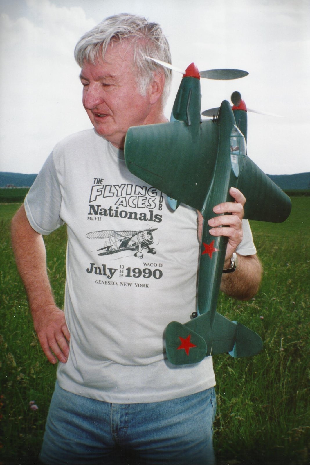

A snad na závěr ještě nějaká fotka toho nejlepšího MiG- DIS.

- Koutny_Horkey_6.jpg (122.57 KiB) Zobrazeno 3980 x

- DIS po startu z ruky.jpg (26.5 KiB) Zobrazeno 3980 x

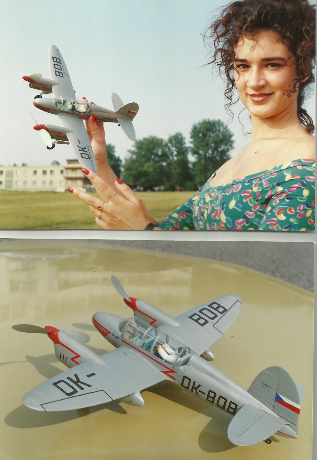

Málem bych zapoměl na další dva moje dvoumotoráky. Dvacetinka Hodek HK-101 byla určená pro halové soutěže přesných maket a dokončená těsně před soutěží v krásné hale v Prostějově. Chybělo otestování venku a osazení správnými svazky. Jediný tréningový let na polovinu obrátek byl dobrý, do výšky asi 4 m po startu ze země a čas pod 20 s. Na první soutěžní let jsem natočil 85% z maxima. Krásný start se země, ale až zbytečně ostré stoupání v otevřené zazáčce a pak již téměř rovný let končící v horním koutě haly a následné velké poškození. Oprava až doma. Pak ještě soutěž v belgickém Flémalle, ale tam se více líbil můj Bf.109F.
