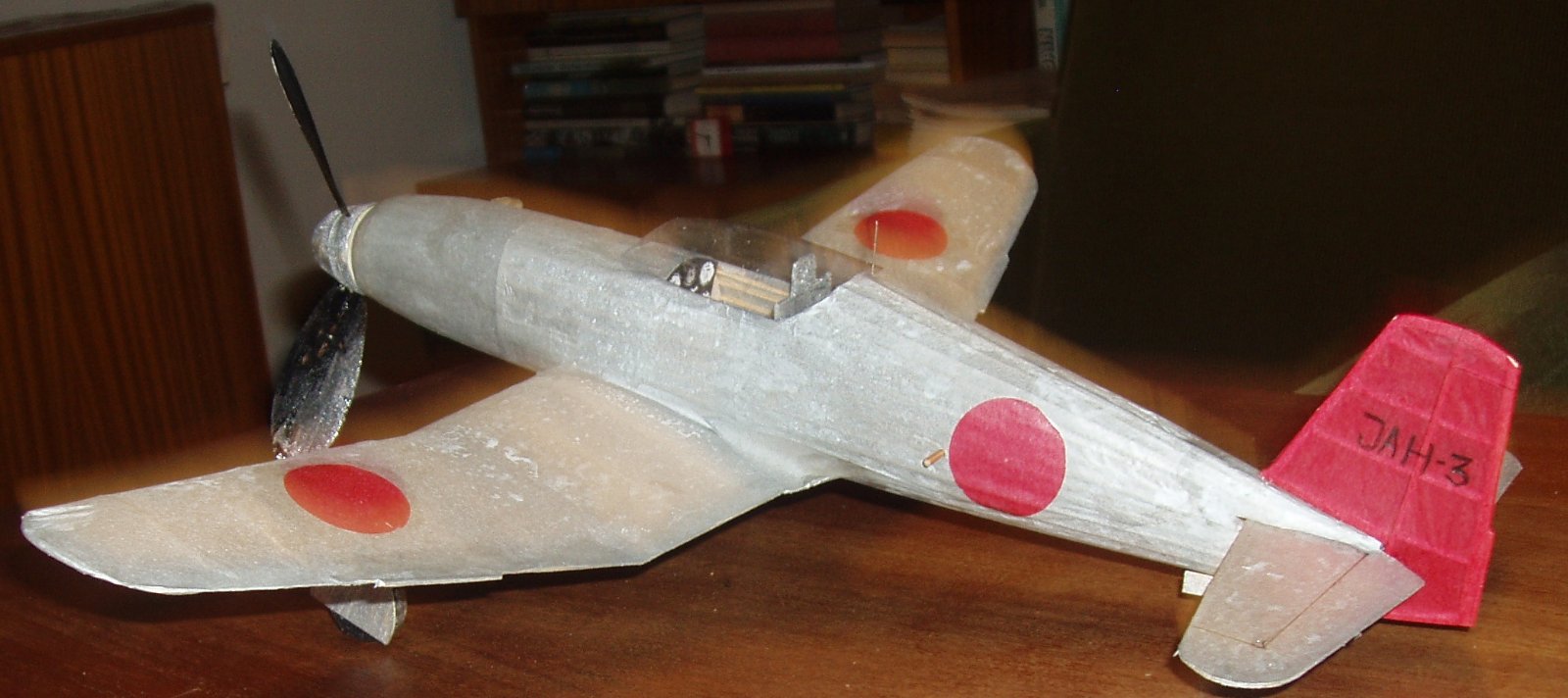

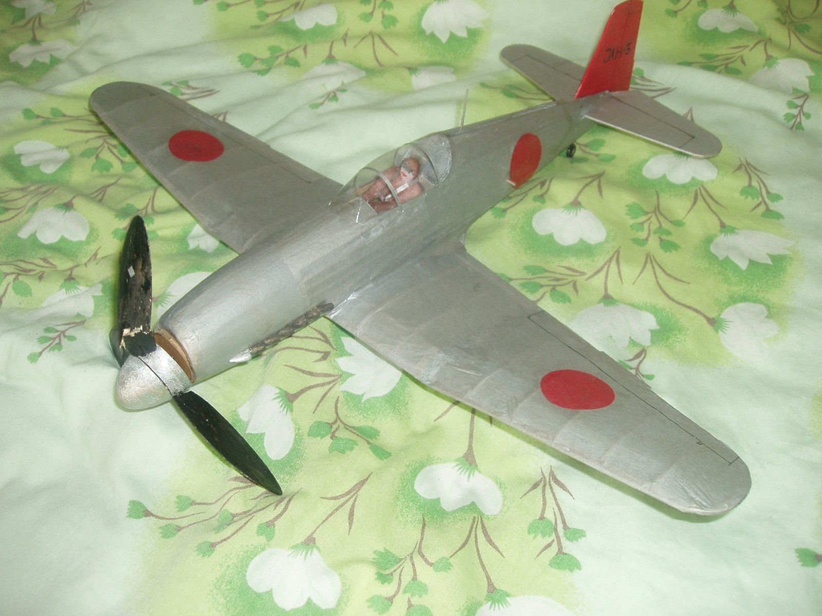

Již potažený ale chybí detaily: chladič, výfuky, anténa, pilot, správná kabina, lak, svazek, atd

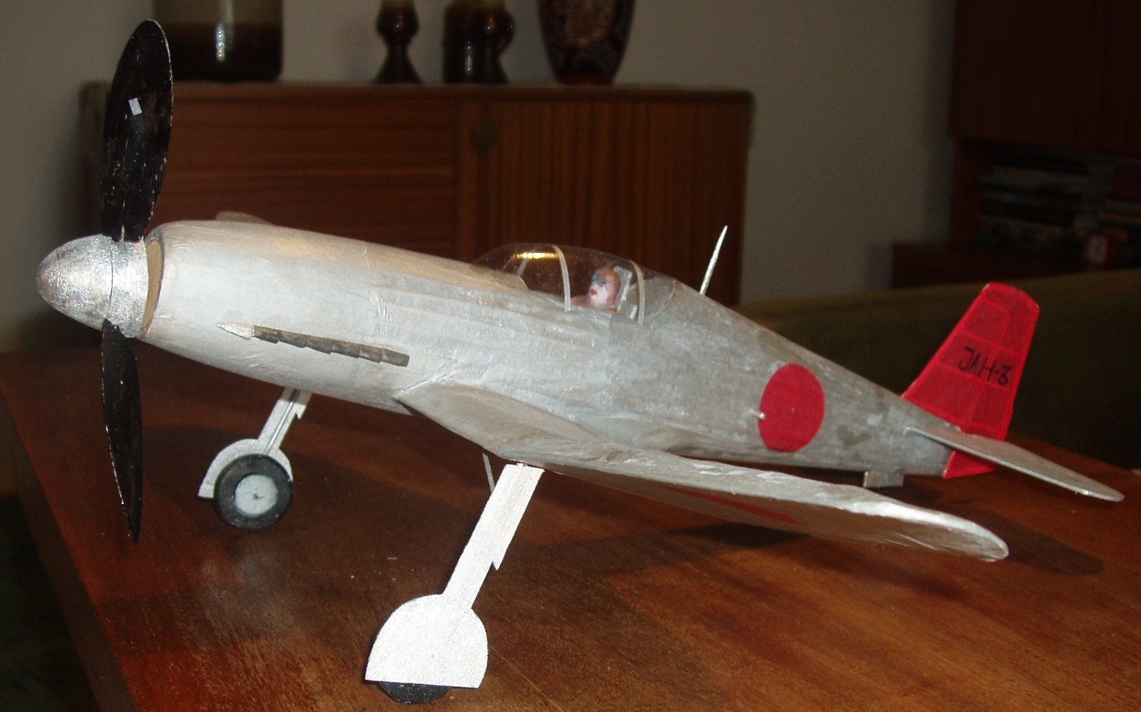

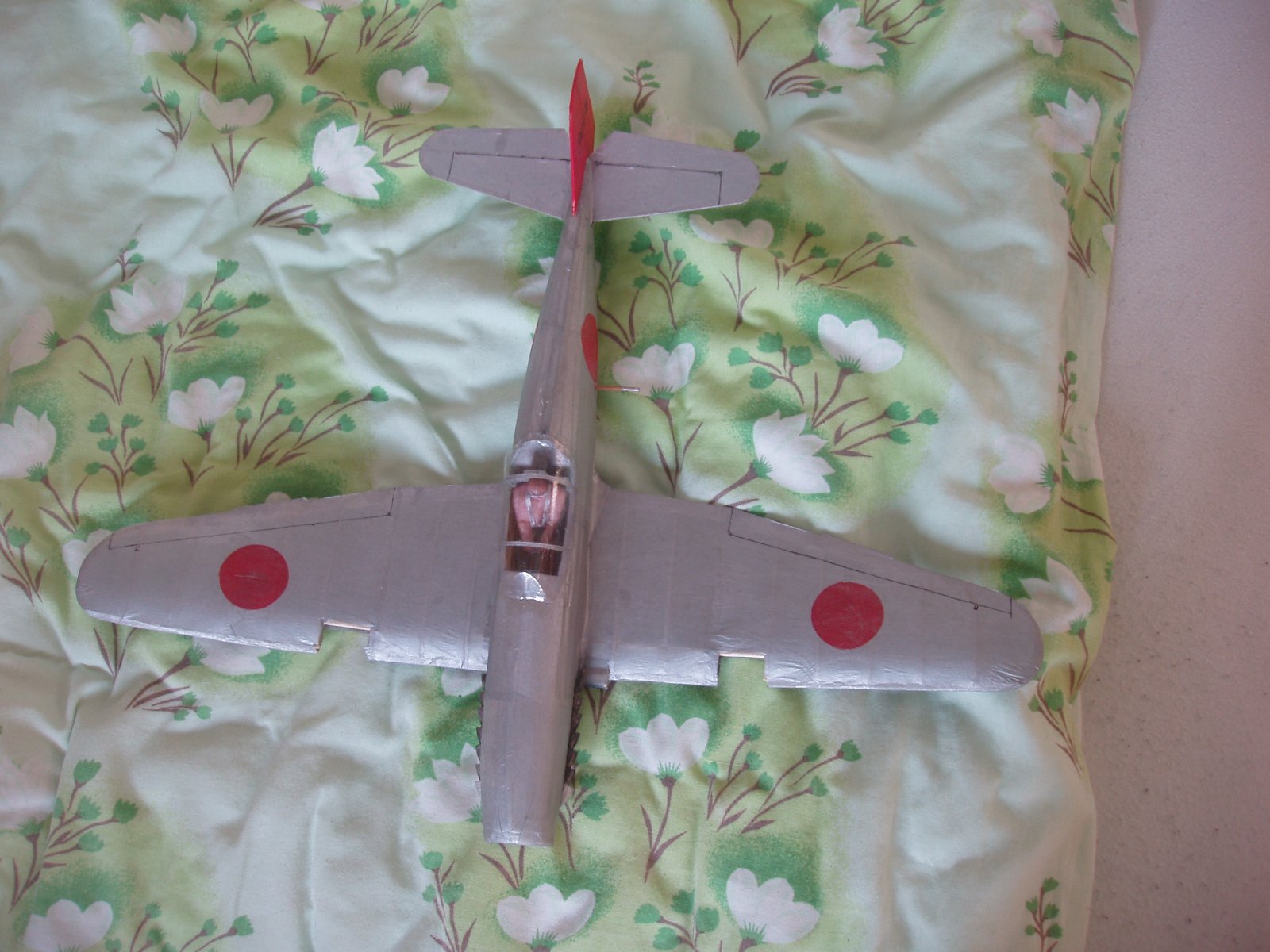

Takže dnes konečně hotovo zatím 27g. zbývá jen natřít napínacím lakem, což odhaduji na 1g a svazek 7g,v kužeku vrtule je snad dost olova, takže se nebude muset dovažovat a letovíá by mohla býr 35g.

Tak hotovo, váhové předpoklady byly správné, těžiště se svazkem je v 28 %, Zbývá nátěr řídkým napínákem a zafixovat stoupání vrtule po zkoušce letu na 1/3 otáček v lepším počasí, předpověď slibuje oteplení

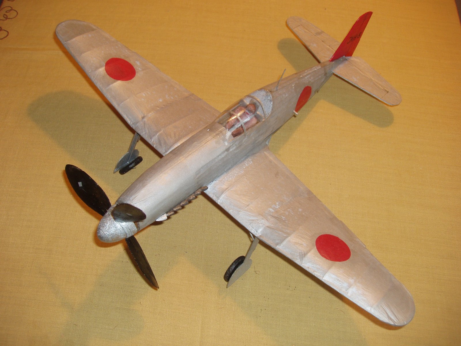

Nějak postráfám komentář od Sharka, Ještě váce mi chybí slušné počasí pro zálet,

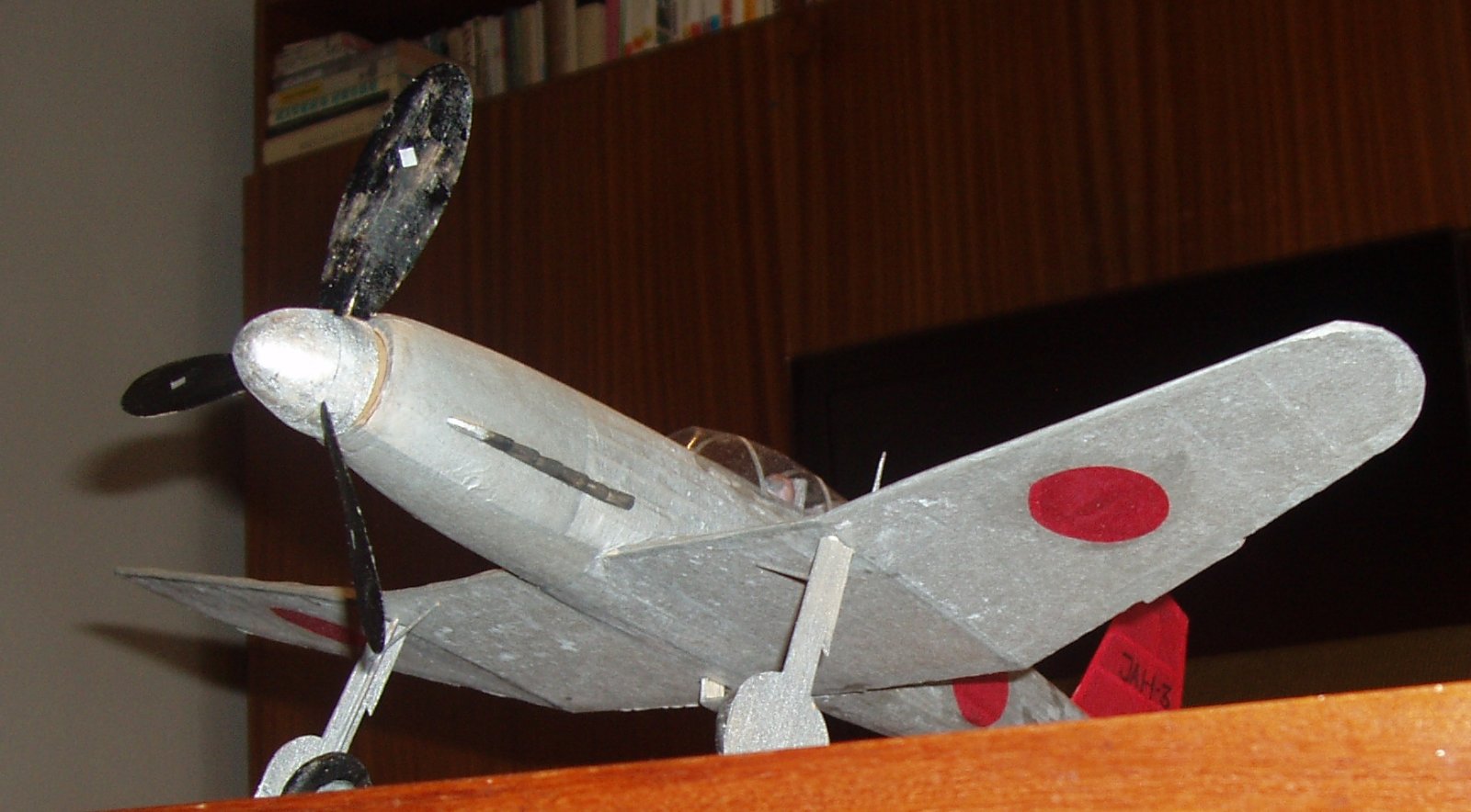

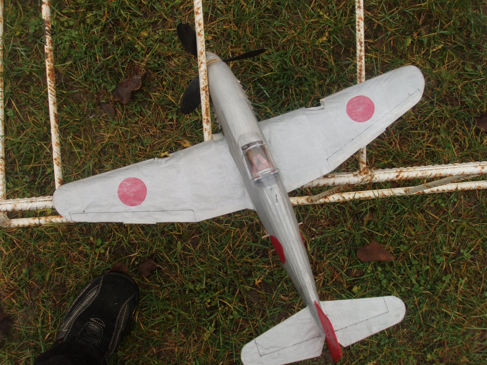

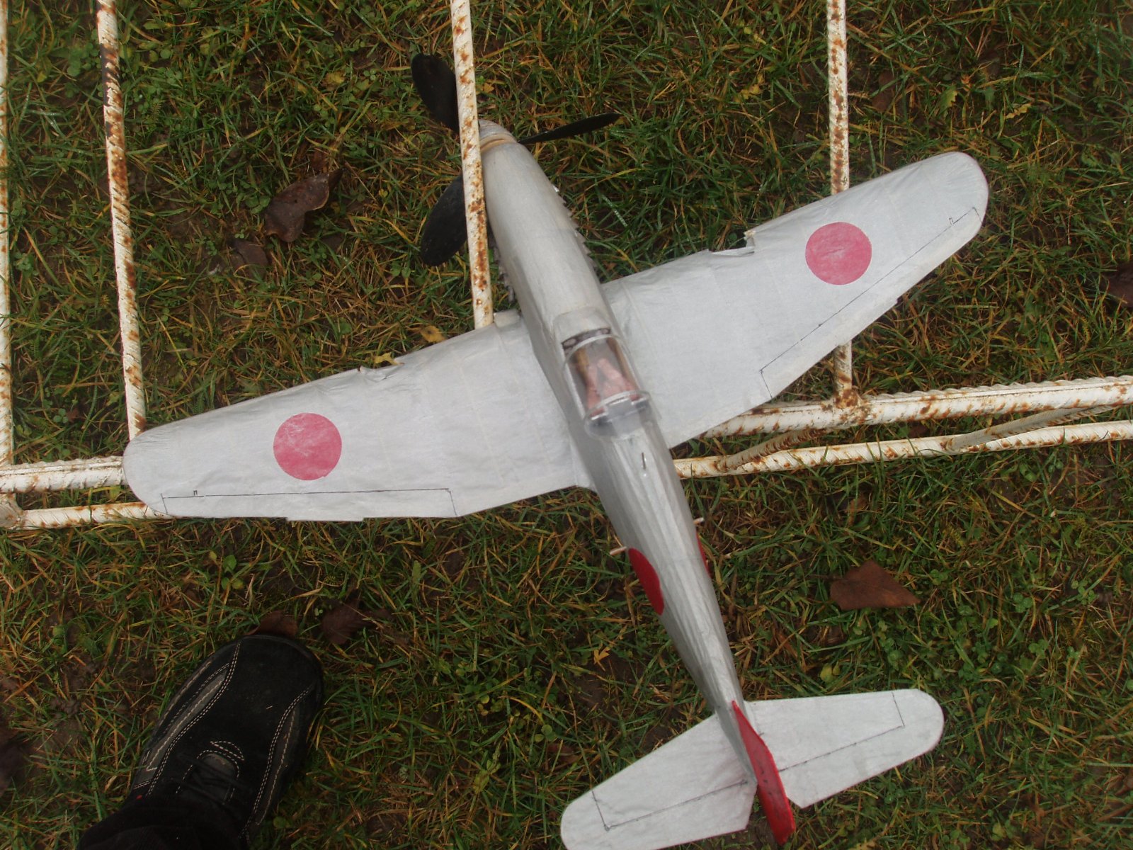

Maiden flight: dnes v poledne bylo po dešti, oblačno, bezvětří 7C, beru dvacetinku He.100 D1 bez podvozku a hned u parkoviště zkouším klouzavý let hozením přímo na asi 8m vzdálený jehličnatý keř, následuje ideální přímý let. Pokračování na mém plácku kde je mokro a nízká tráva. Natáčím 400 , potah modelu je vlkem zkrabatělý, lehce kroutím SOP do leva a hážu model rovně v horizontu, ale model ve výšce 1m točí úzkou zatáčku, pár okruhů o průměru 8m, pak přistání a při něm zlomený list vrtule-. Jde se domů opravit ten list a dodělat malý lapač u kořene křídla, lepím 0.5 mm podložku vychylující osu vrtule doprava, ještě obrušuji hlavici, aby uvolněná při přistání vypadla.
