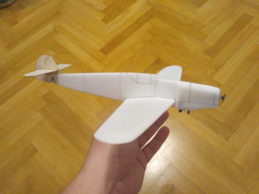

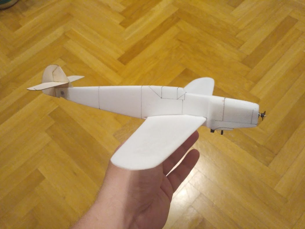

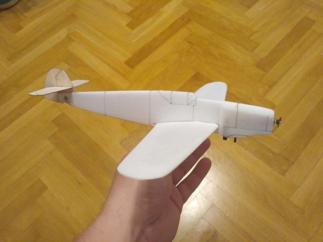

Tak i já jsem konečně vyrobil soutěžní flugzeug. Žádný krasavec to teda rozhodně není, za 10 g letových. Trup křídla depron, ocasky balza. Vzhledem k přízni počasí budu rád, jestli ho zalétám v pátek či před soutěží.
Re: Stínové polomakety poháněné kondenzátorem
Vzhledem k počasí na tom asi takto budou všechny nové modely.
To vzepětí se mi zdá malé, ale třeba se pletu.
Každopádně ale 10g letových... To hledím.
To jsi machr
Ten pohon se bude vyloženě nudit
To jsi machr
