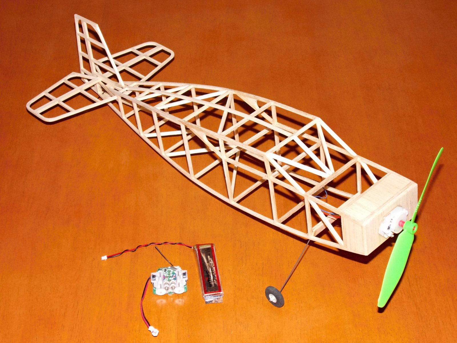

Ještě se bude vyplétat a zapojovat elektropohon.

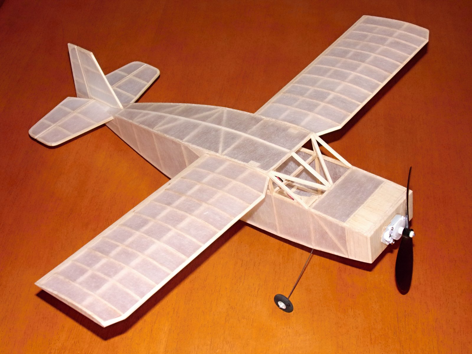

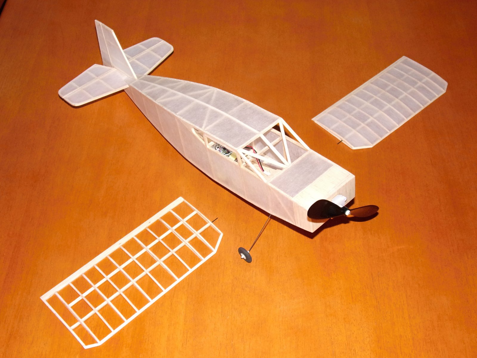

Příspěvek od Ivan Horníček » 09 pro 2020 14:30
Potahování je jednoduché, samá rovná plocha.

Re: Eletromodely Ivana Horníčka
Příspěvek od Petr P » 09 pro 2020 15:00
Z křídla cosi vykukuje, uhlík? A je to jen spojka a nebo je po celé délce rozpětí zapuštěný do nosníku?
Příspěvek od Ivan Horníček » 09 pro 2020 18:51
Uhlíková tyčka je dlouhá 2cm. Půlka je zalepená v křídle a půlka bude v trupu v kostce balzy. Bude to držet a lépe se najde poloha křídel při montáži.

Letadélko na vlekání větrůňků a házedel v hale je hotové.

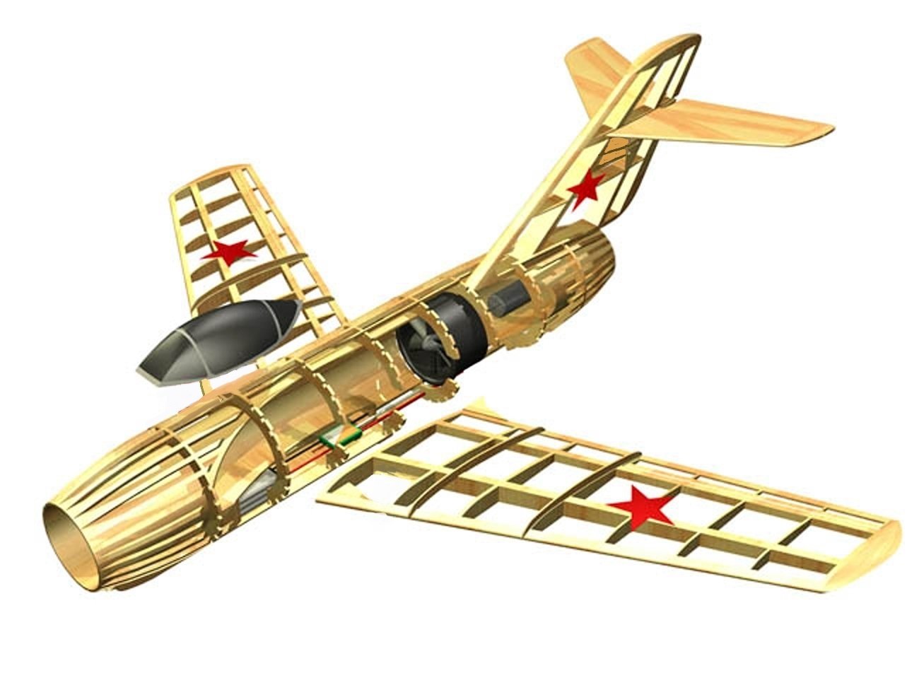

Příspěvek od Ivan Horníček » 07 led 2021 13:46

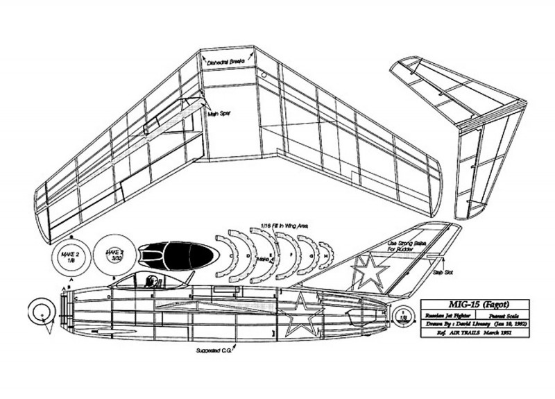

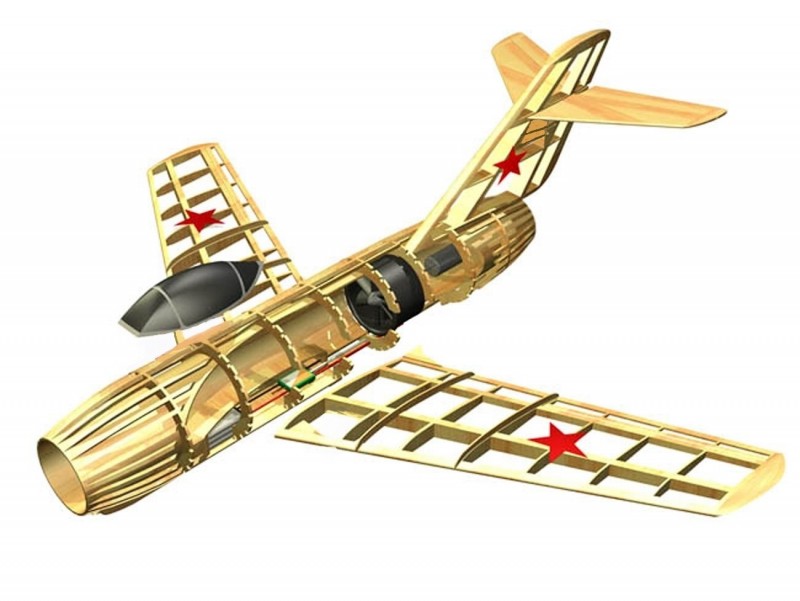

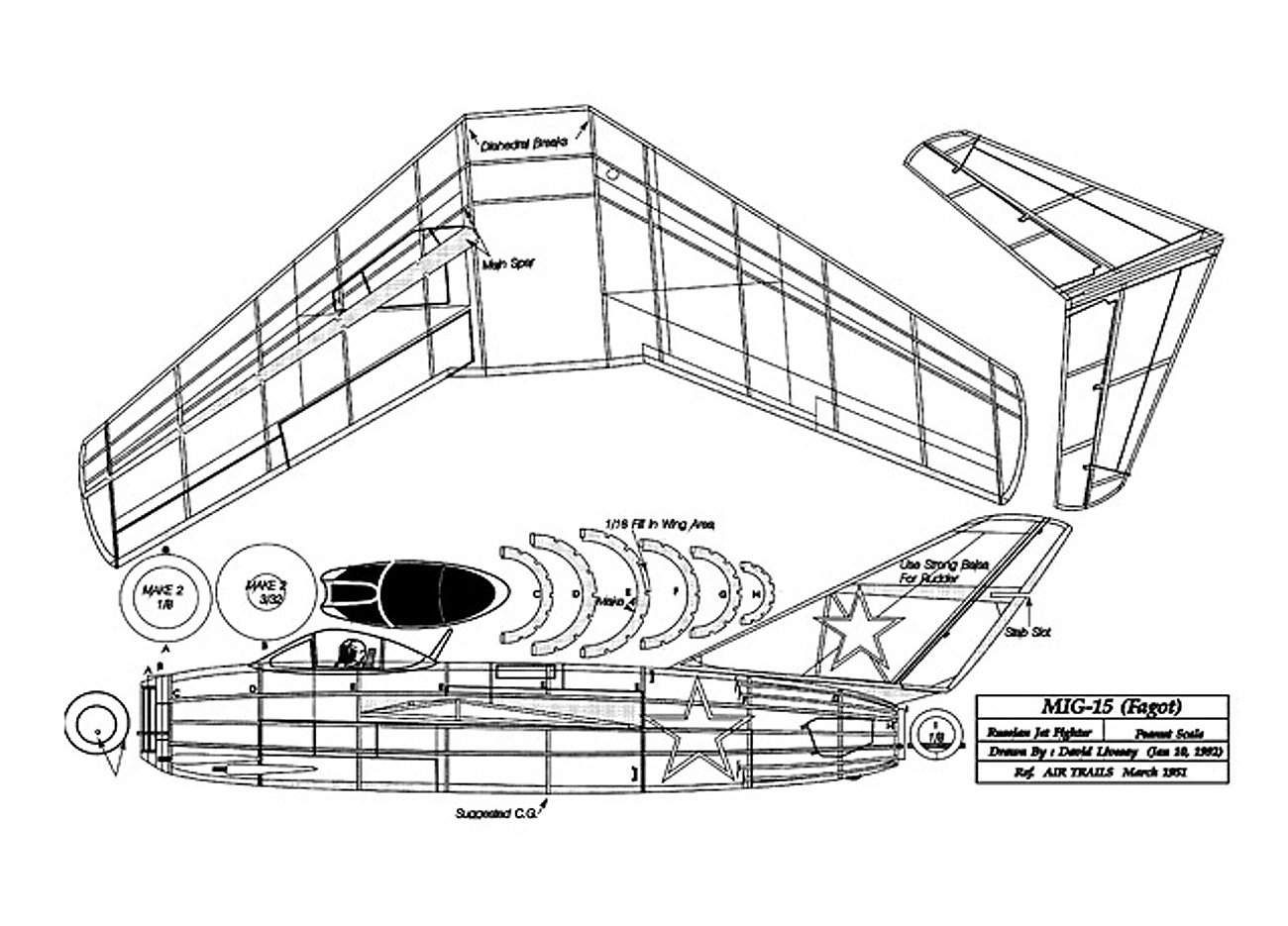

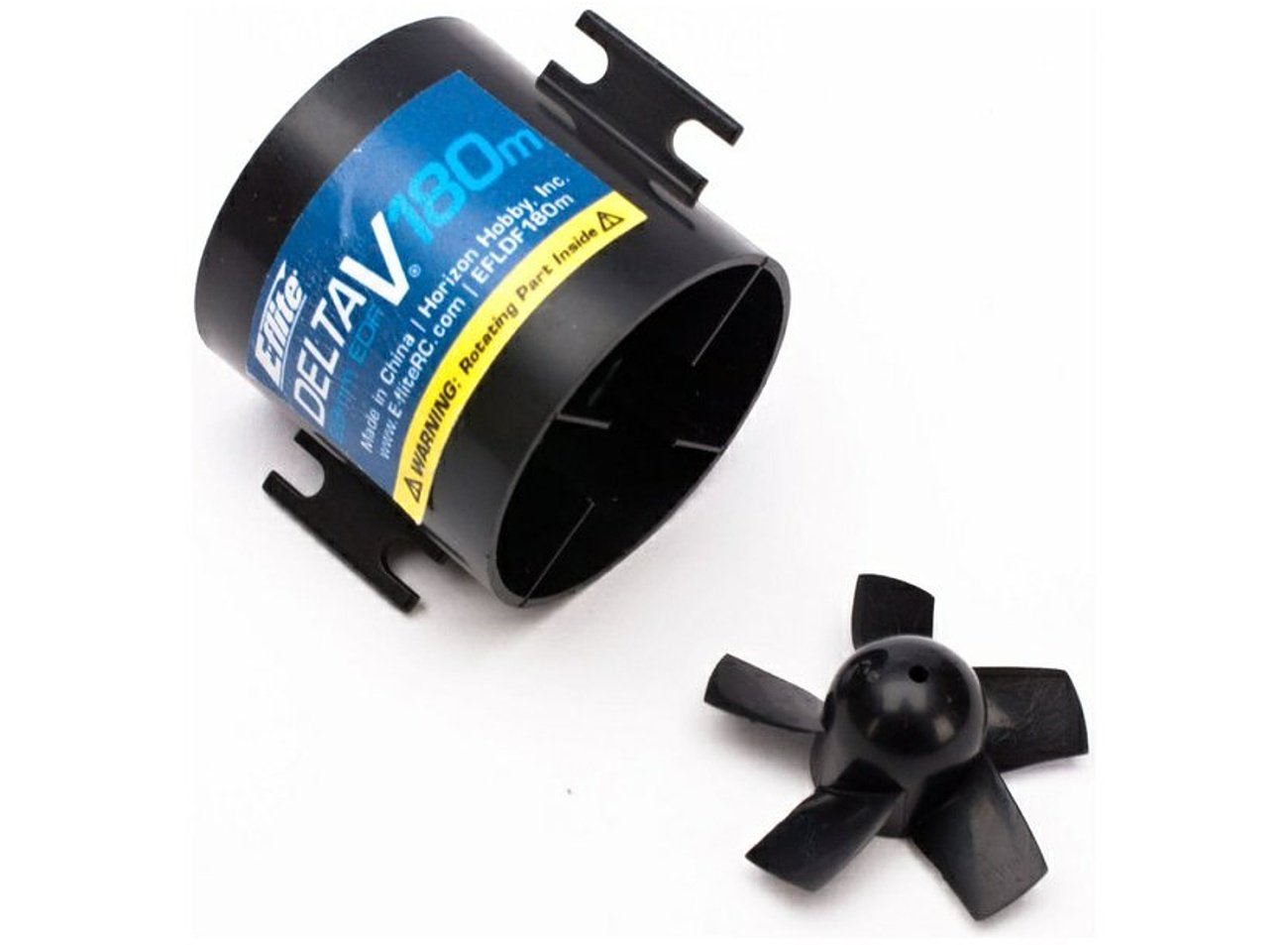

Je zajímavé, že trend u velkých maket, velké zastoupení proudových letounů na soutěžích, se u malých maket nekoná. Jde to pomocí malých dmychadel a předvádí to moc hezky Antonín s nádhernou maketou DH Vampire. Pokusím se o stavbu volného Migu 15 na malé dmychadlo. Na stavbu použiji plánek na oříška, který náležitě upravím. Třeba tím něco nastartuji.
Příspěvek od Vyvel » 07 led 2021 14:57
Bezva nápad Ivane. Nezapomeň se pochlubit použitým příslušenstvím, dmychadlo, motor, baterka atd. Určitě nebudu jediný koho to zajímá. Jaké uvažuješ rozpětí? Oříšek asi bude moc malý.
Příspěvek od Ivan Horníček » 07 led 2021 15:17

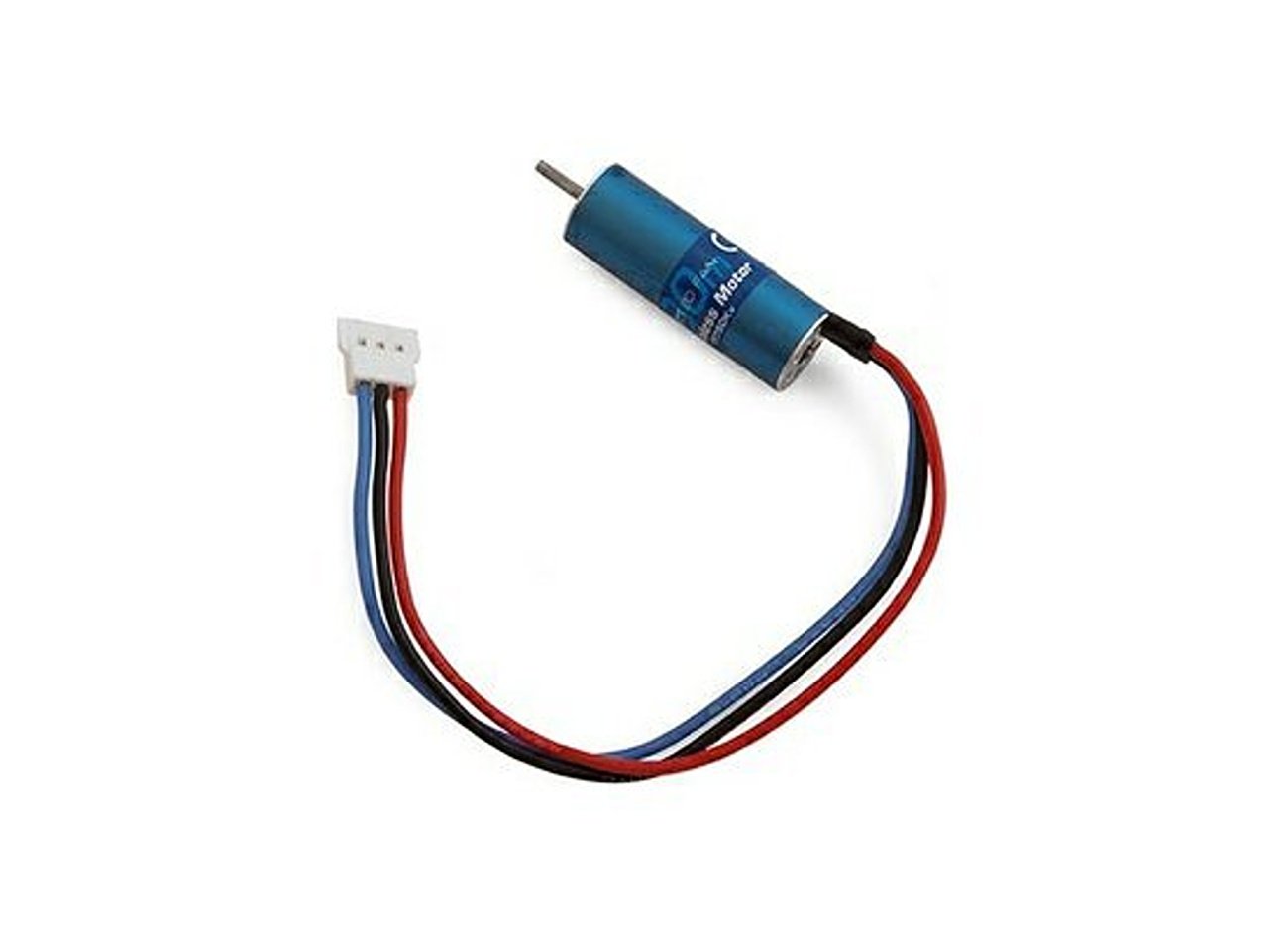

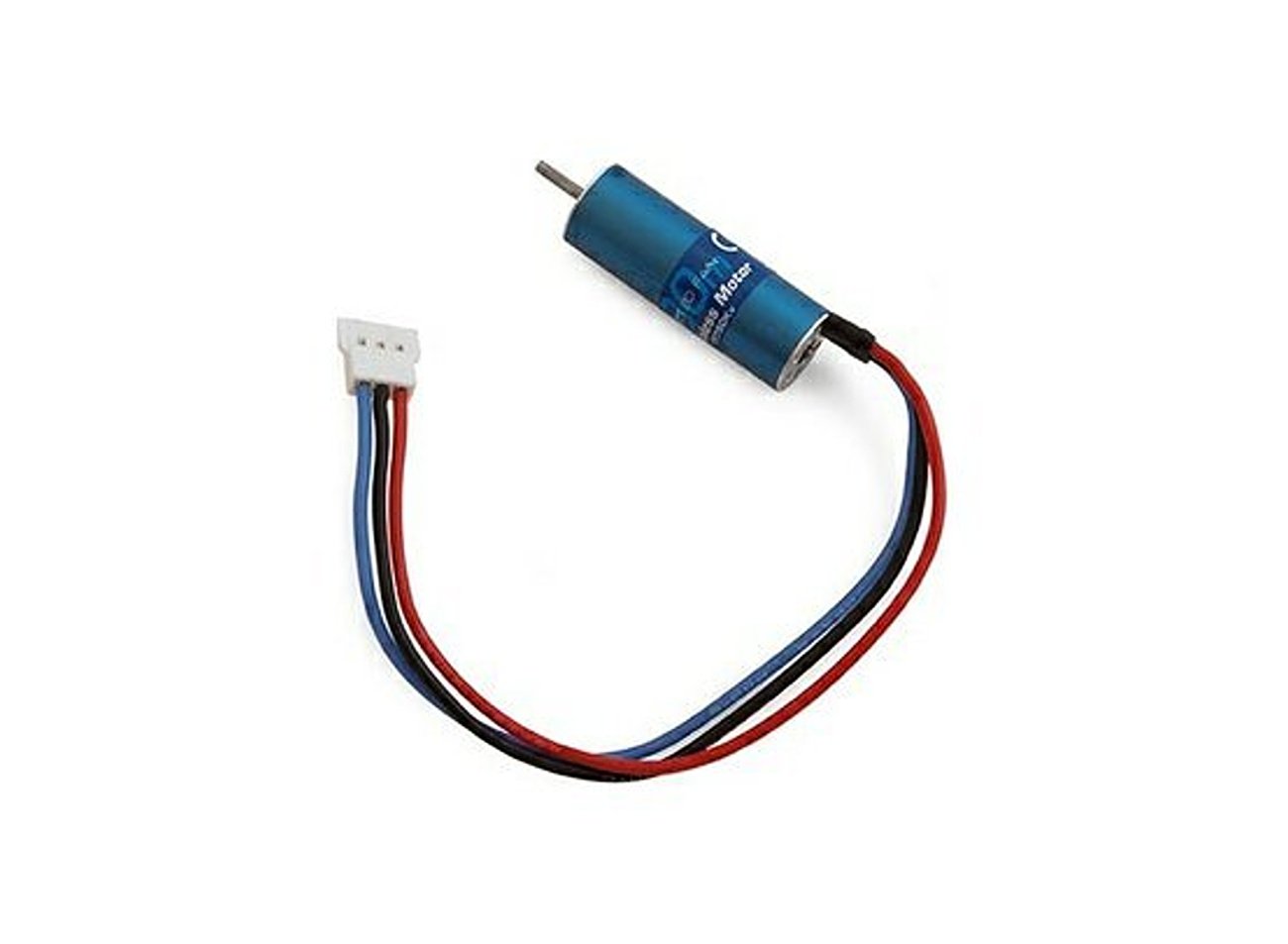

Rozpětí modelu bude 450mm. Pohon obstará střídavý motor BL180m 11750ot/V v dmychadle Delta-V 180m 28mm. Regulátor 6A a baterie 2S 300 mAh. Rád bych se vešel do 70 gr.

Elektrodmychadla jsou vítězství člověka nad hmotou, ale smysl mi moc nedávají. Je to ukázkové maření energie, navíc čím menší model tím větší zmar.
