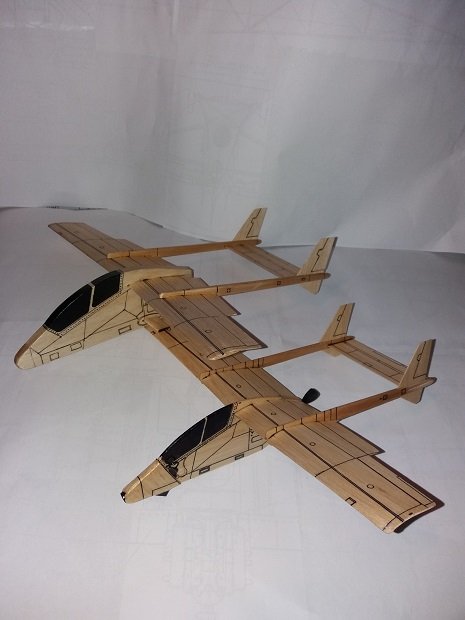

Tak můj už má bratříčka, menšího, pro předepsané rozpětí 330mm. A jen s deskovým trupem.
Hmotní komplet 14g, zatím jen klouzal na postel.
Půdorys neupravený (jen "vysunuty" klapky).
Těžiště dál od náběžky než máš ty - uvidíme co to udělá.
Seřízení je "vod voka" - potíže mi dělá dodržení profilu po rozpětí :-( Vzhledem k proměnné hloubce křídla je těžké stanovit úhel náběhu :-(
Dělá to dost vrtuloidní negativy....
Větší bratříček má jinak (pevněji) řešené křídlo, bez problémů s profilem.
Jen ještě nemá pohon.
I ten menší je zatím je ve stejném provedení, tedy lakovaný a počmáraný. Bez další barevné úpravy.

Bratříčci:
