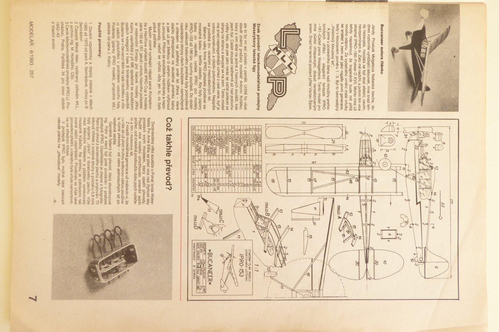

Na předchozí stránce zmiňovaný starý článek z Modeláře o pláncích a modelech serie IPRO 151-161 PhDr Jiřího Mencla, kterým to všechno začalo.

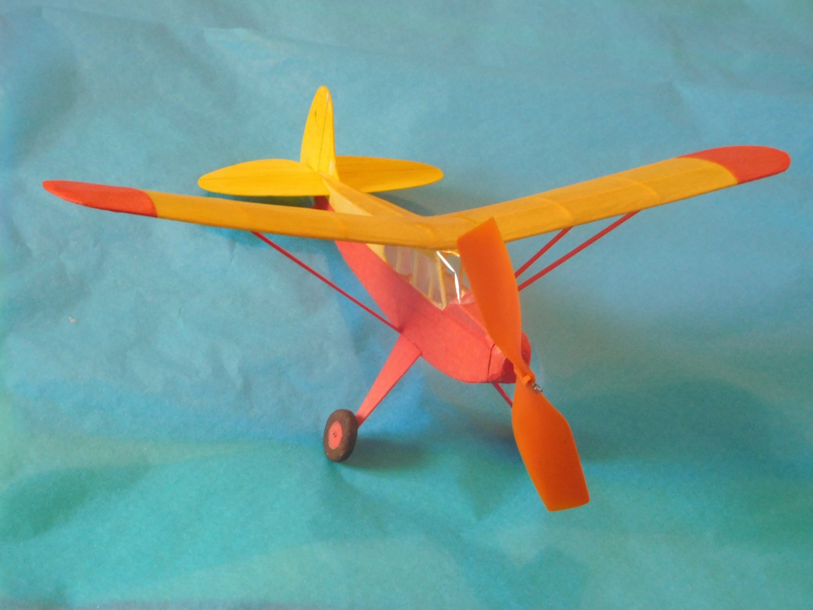

Ten Brewster od Triplane je moc pěkně potažený. Jako nováčka na tomto fóru by mne zajímalo pár technologických postupů, tedy jestli mohu:
Model je potažený v celku nebo zvlášť křídla, trup, SOP,VOP?
Je kostra před potažením nalakována?
Použitý papír (objednal jsem si Kashmir 8,6)
Je napřed vypnutý vodou?
Nitrolak nebo Balakryl na vypnutí?
Z kolika dílů je potah trupu?
Možná to jsou dotazy spíše do sekce dílna, ale když ty fotky jsou opravdu tak pěkné.

Havrane, Brewster je potažený právě Kashmirem 8,6. Model jsem potahoval zvlášť křídlo a kormidla. Po potažení boků trupu jsem zalepil potažené a správně nakroucené křídlo a pak dopotáhnul zbytek trupu. Není to žádné pravidlo, u každého modelu je vhodný jiný postup.Vodou vypínám s citem až po 1-2 vrsvě laku, aby se jemný papír nerozmáčel a nerozmazávaly se barvy. Použil jsem pouze nitrolak a to i k přilepení papíru ke kostře. Před potahováním byla kostra nalakována 1vrstvou laku a přebroušena. Potah na trupu je z několika dílů, jen tak lze zamezit nepěknému zvlnění papíru. Chce to předem nasucho zkoušet, stříhat a pasovat.

Jirko a Triplane díky za Tatru a Bucaneera,oba plánky mi chyběly. Jen škoda že to nebylo skenováno, takže moje tiskárna to nerozliší, ale v copycentru si s tím jistě poradí,

Včera bylo za poledne bezvětří, slunečno a 6 stupňů C. Takže jsem vzal Bucaneera a šel na svůj plácek mezi paneláky, dálničním přivaděčem a parčíkem. Zasadil model mezi laťky lavičky a začal natáčet, jennže v ten okamžik přišel první závan asi 1 m/s od východu. Natočil jsem do svazku - smyčky gumy RAN SS 3x1 o délce 460mm 500 otáček a pak dost dlouho čekal až průvan zeslábne, pak odstartoval proti tomu slabému průvanu, model po startu nastoupal v půl zatáčce asi jen 3 m výšky za stálého kývání z křídla na křídlo, pak pokračoval v mírném klesání v okruhu o průměru 35 m a po 20 s přistál, ve svazku zbyly nějaké otáčky a tak jsem jej ještě odstartoval, ale let byl krátký, asi jen 12m a 3s.
Již minule, když jsem tento jev popisoval, tak jsem doufal, že někdo z modeláém svazku, který je na krátkém závěsu se při natočení tvoří velké uzly, ty v zimním chladném počasí jsou dosti tvrdé a přo vytáčení pak jejich uvolněním se na okamžik mění kroutící moment, což se přes relativně velkou vrtuli přenese na model tak, že ten se pak nahne na křídlo.
