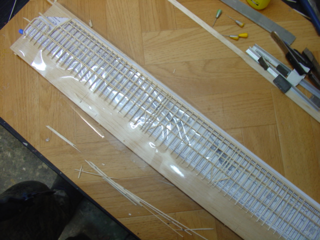

horní křídlo, konečně jsem se popral s velikostí fotky, tak je to o něco větší ;)

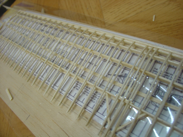

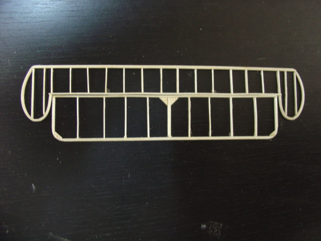

Křídla hotová, vykoukal jsem oči při lepení položeber jsou od sebe 4mm a jejich délka 5mm , Já vím, pro vás je to běžná velikost, ale pro mě po dlouhé době novinka. V mezičase jsem spáchal jednu z výškovek.
Spodek žeber u křídel jsem jen ohýbal pásky na vršek jsem si balzu na pásky předehul v jednoduchém přípravku.

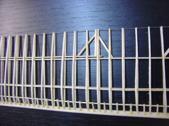

Prošel jsem si vlákno a opravdu krásná a poctivá práce :shock: .Koukám také na křídlo a na tu nit (odtokovku), jsem zvědav co ti to tam stím ten papír udělá,osobně ,když už tak bych tam dal předem naohybanou strunu.Jinak já jsem zjistil,že stačí odtokovku šířkou schovat pod lem obvodové porty a výsledek je stejný.Držím palce.

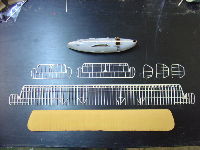

Díky z pochvalu, ale po tolika letech s tím bojuji, z mého pohledu to má své chyby. Pásky a niť jsem používal začátkem sedmdesátých lel. Je to jednodužšší a papír si tu nit prohne sám. A taky lehčí než drát. Tady je vše co mám hotový, zítra budu pokračovat. Dnes jsem neměl moc času, musel jsem malovat koupelnu, odpoledne na procházku, prostě smé nedůležité věci. Do 14 dnů bych to měl rád hotový.
Celková hmotnost této sestavy je 12g

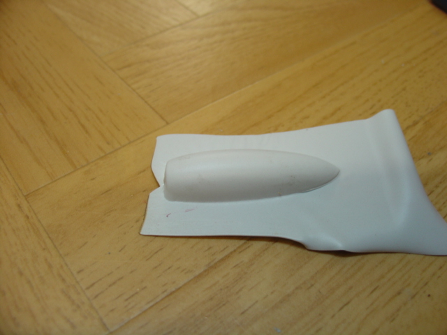

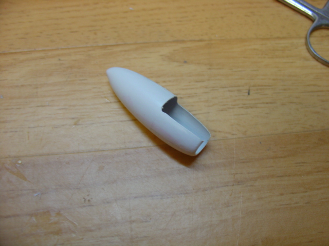

Původně jsem chtěl motorovou gondolu dělat do formy, ale pro její titěrnost jsem ji odlisoval z 0.3 plastu. Hmotnost páru je 1g.

Příspěvek od Pavel Stráník » 29 říj 2012 07:23
Člověče máš to naprosto parádní, alespoň co lez z fotek vyčíst. Abych se přiznal tak asi bych měl strach z té nitě místo odtokovky, ale jak bylo vidět na fotce originálu, tak to taky měli jak jim to vyšlo a nijak si s tím hlavu nelámali. Obecně mám skoro pocit že makety jsou co se zpracování povrchu týká mnohem hezčí než originály (teda ty dobové, ne dnešní repliky a renovace) a dosáhnout maketového vzhledu musí být děsná práce, aby se to zhnusilo tak jak to opravdu bylo :lol:

Děkuji za pochvalu. Na povrch pracovních desek používám linoleum, netupí se na nich tolik nože, a dobře se do něj zapichují špendlíky. Zde na destičce ve velikosti A2 mám takové obyčejné linoleum o síle asi 1,5mm. Podložku jsem si udělal z nepoužitelné balzy 10mm kvůli téhle stavbě.
Jinak na stole 4x1m používám gumové linoleum o síle 4mm které se těžko prořezává. Pracovní desky čas od času očistím špachtlí a natřu pulipastou, pak se dají různá lepidla, barvy, epoxidu lépe odstranit.
