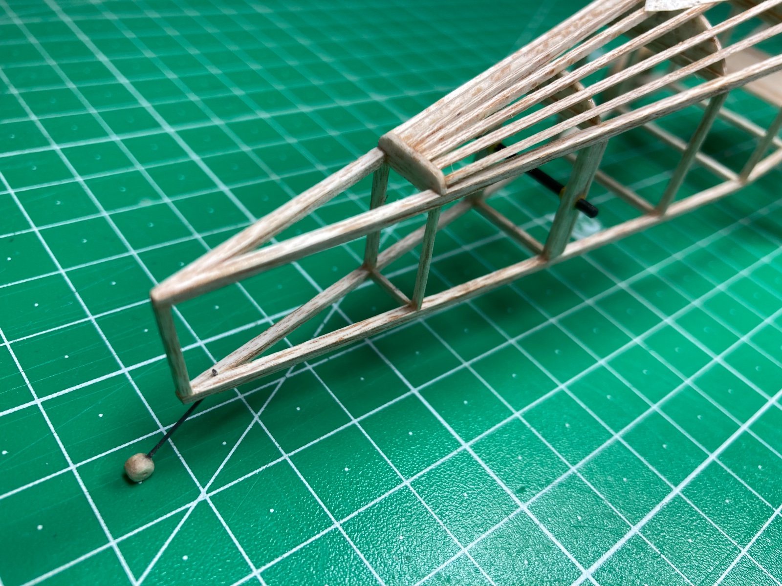

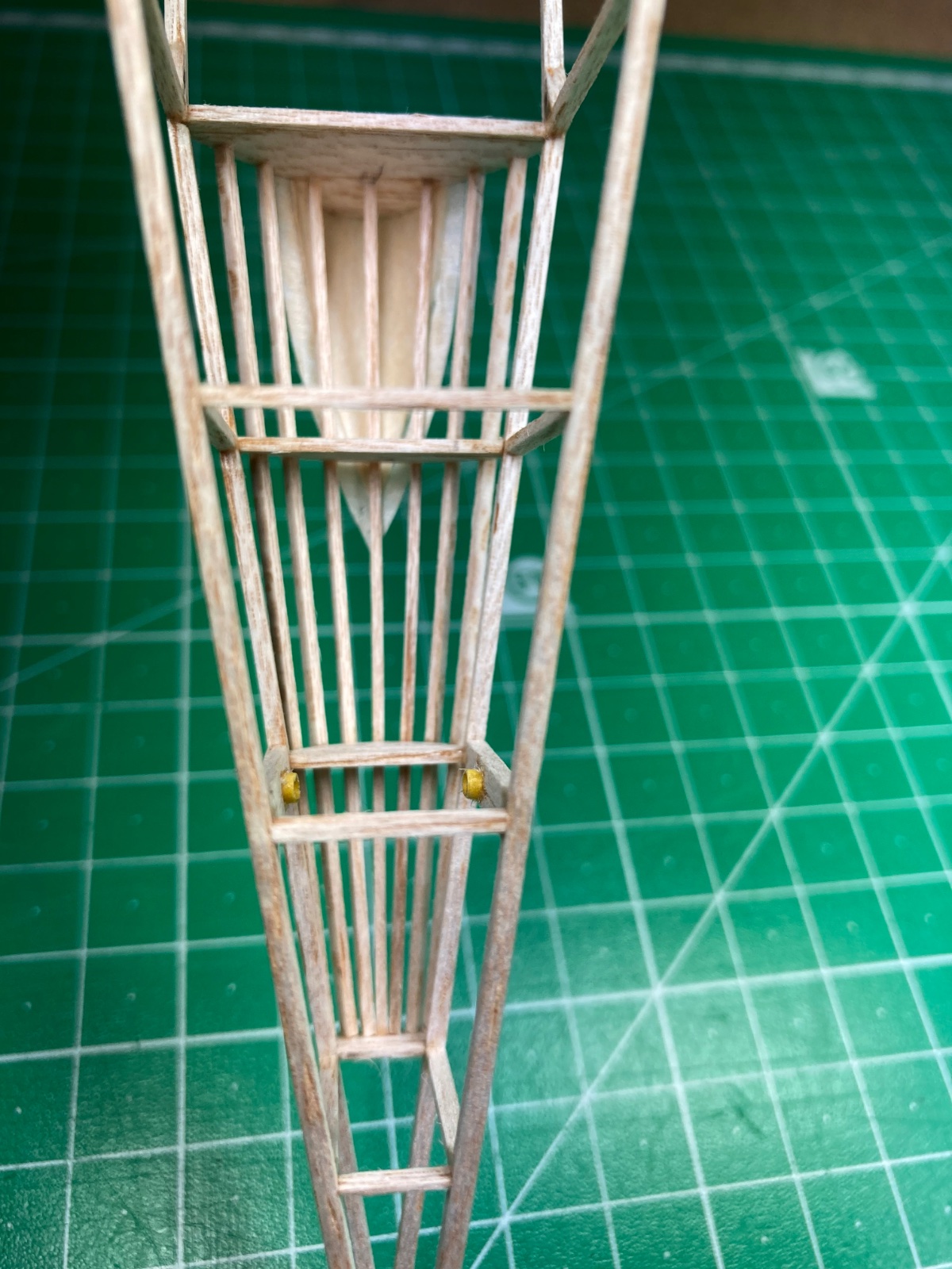

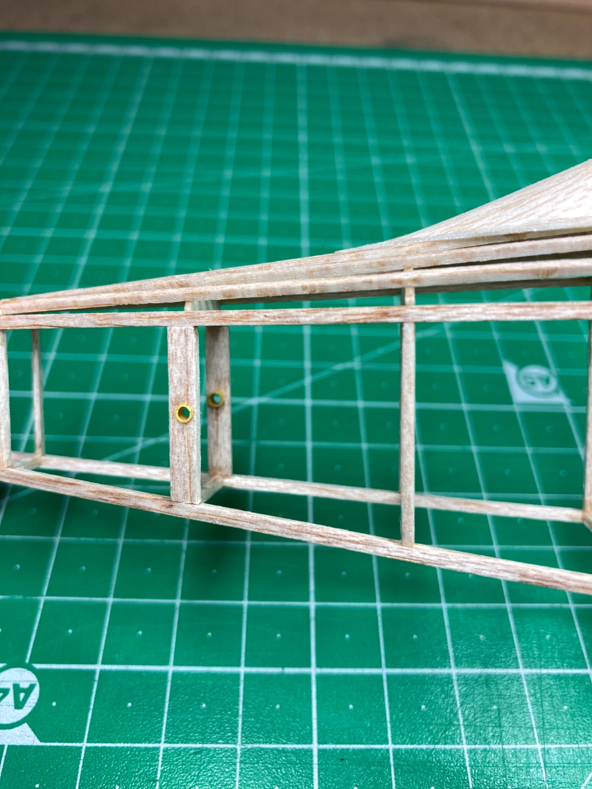

Zase kousíček…jde mi to pomalu.

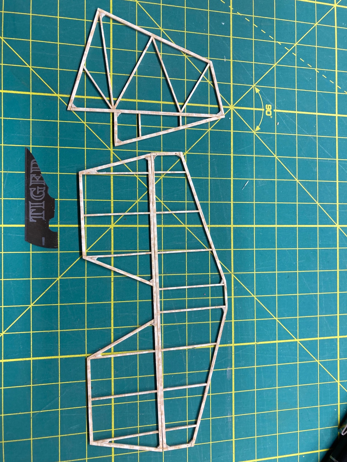

Po zkušenosti z předchozího modelu jsem se snažil trošku více vybavit kormidla trojuhelníčkama.
Dále výroba papírových trubiček pro hugo a jejich zalepení do trupu.
Nevím jestli hugo z uhlíku 1,5 mm není zbytečně moc, ale už to tam je..

Mám dotaz ohledně pantíků na kormidla pro Freda. U Compera jsem je dělal ze dvou kroucených drátků tady jsou kormidla menší tak se nabízí drátky nekroutit a použít jen jeden nebo nějaké jiné řešení?

Děkuji za komentáře. Jde o to, že výška balsy na kormidlech je 0,8 mm. Takže žiletkou udělat zářez a plíšek tam zasunout..vyzkouším si to někde vedle

Tak ještě taková drobnůstka jako je ostruhové kolečko 😁
