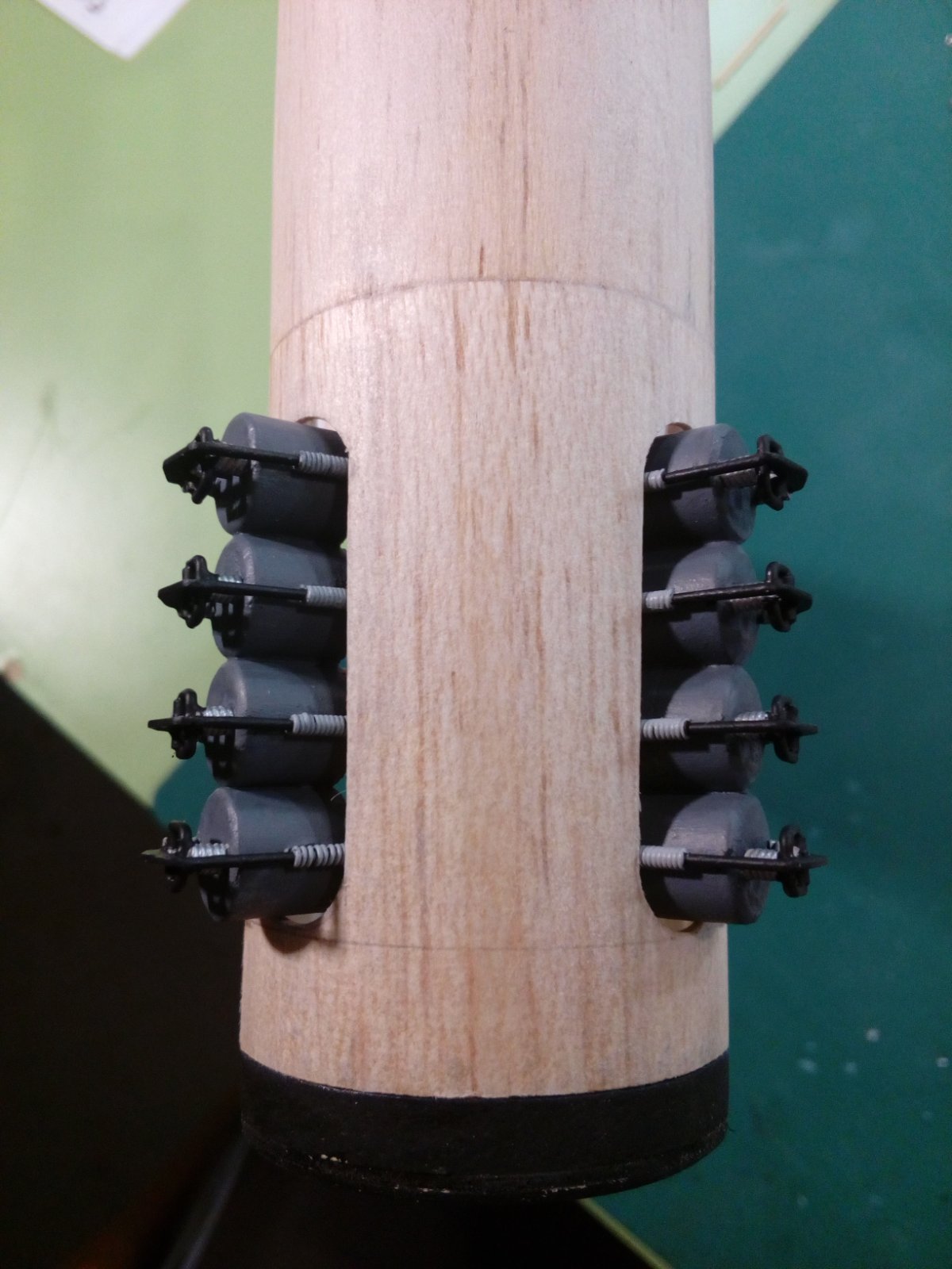

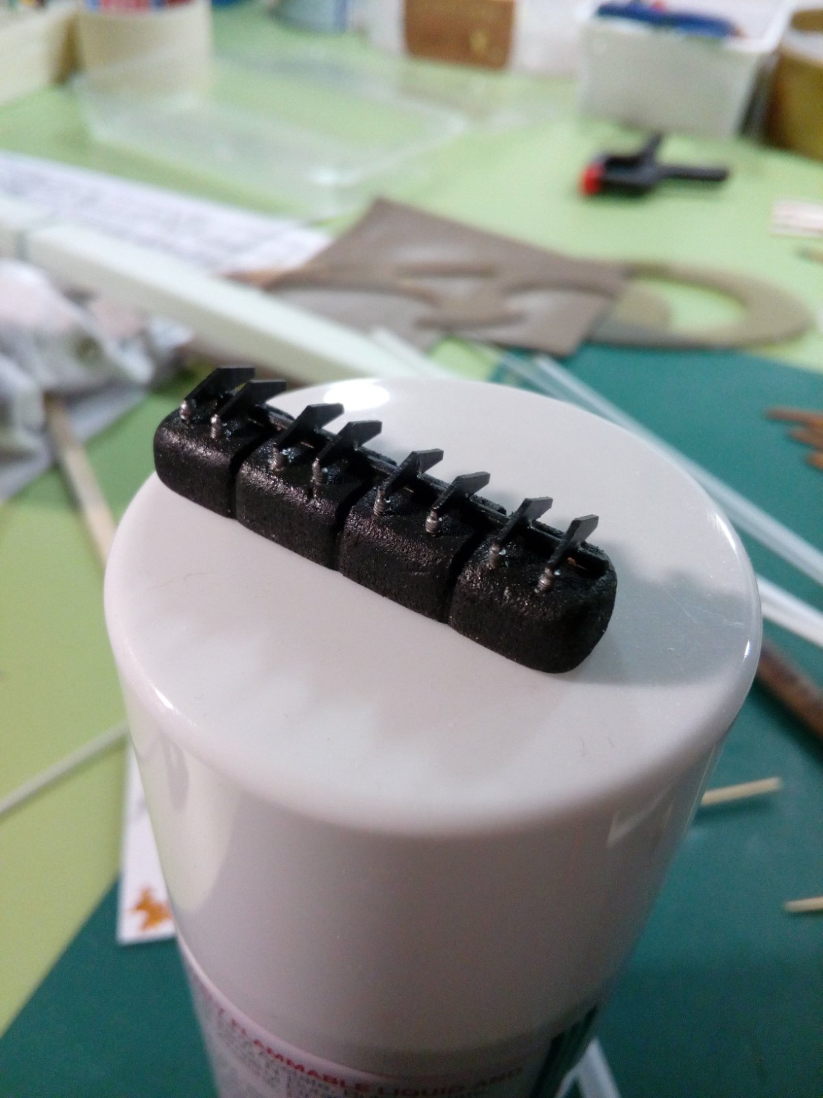

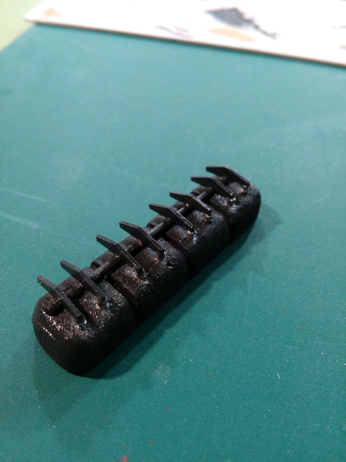

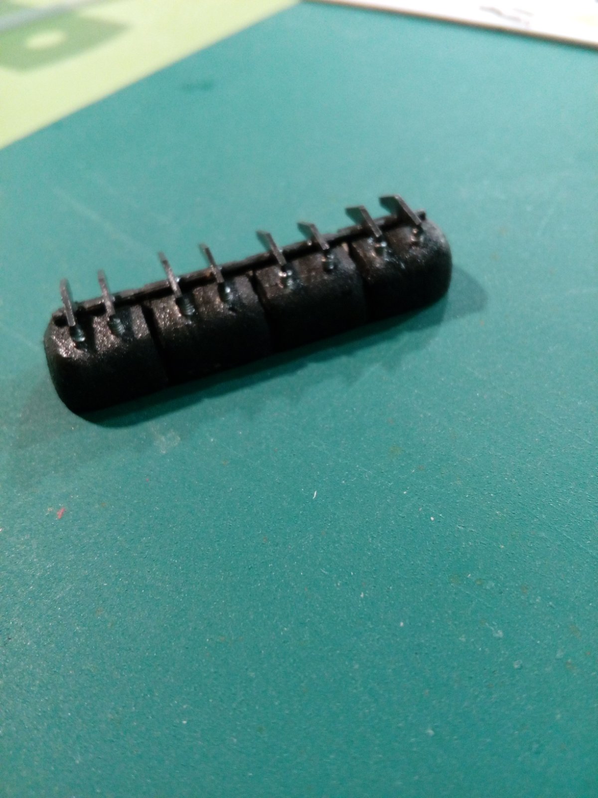

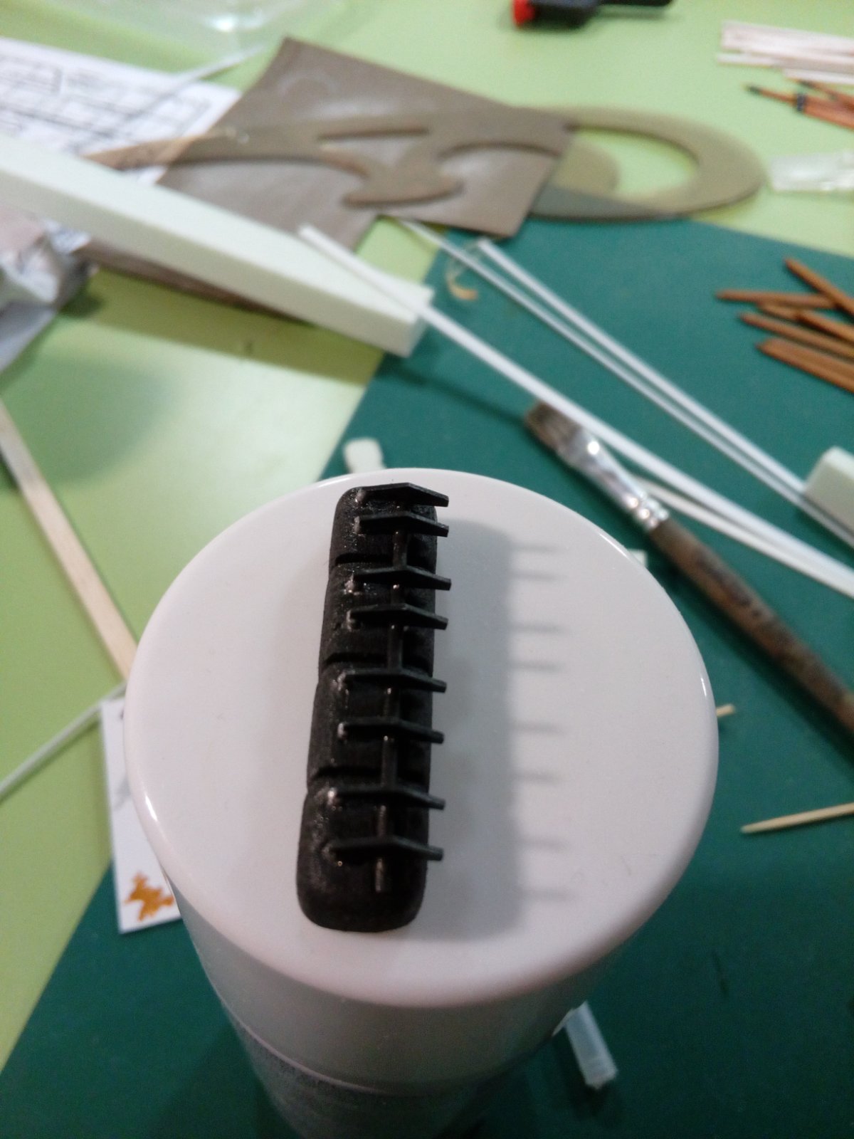

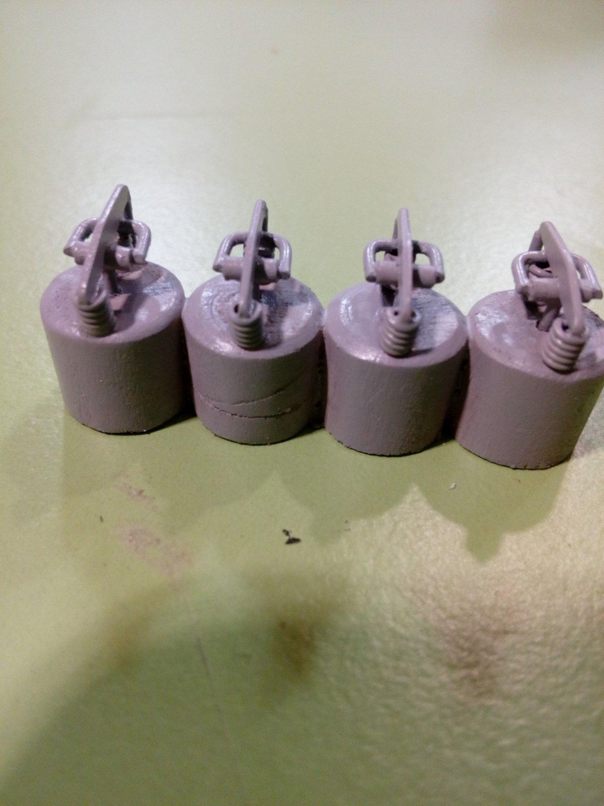

Příspěvek od Kowalsky » 14 čer 2020 16:40
Pokus o hlavu motoru,stále nejsem spokojen prostě to není ono.
Příspěvky: 1464
Re: Curtiss R4
Příspěvek od Steve » 15 čer 2020 11:56
Řekl bych, že to chce "rozbít" barevnými odstíny.
Je to moc jednotlivé, černé.
Ne že by to bylo špatné. Ale žádný motor není černý, většinou tmavo a světle šedý, stříbrný, matný.. .
Ale třeba to někdo vidí jinak ;-)

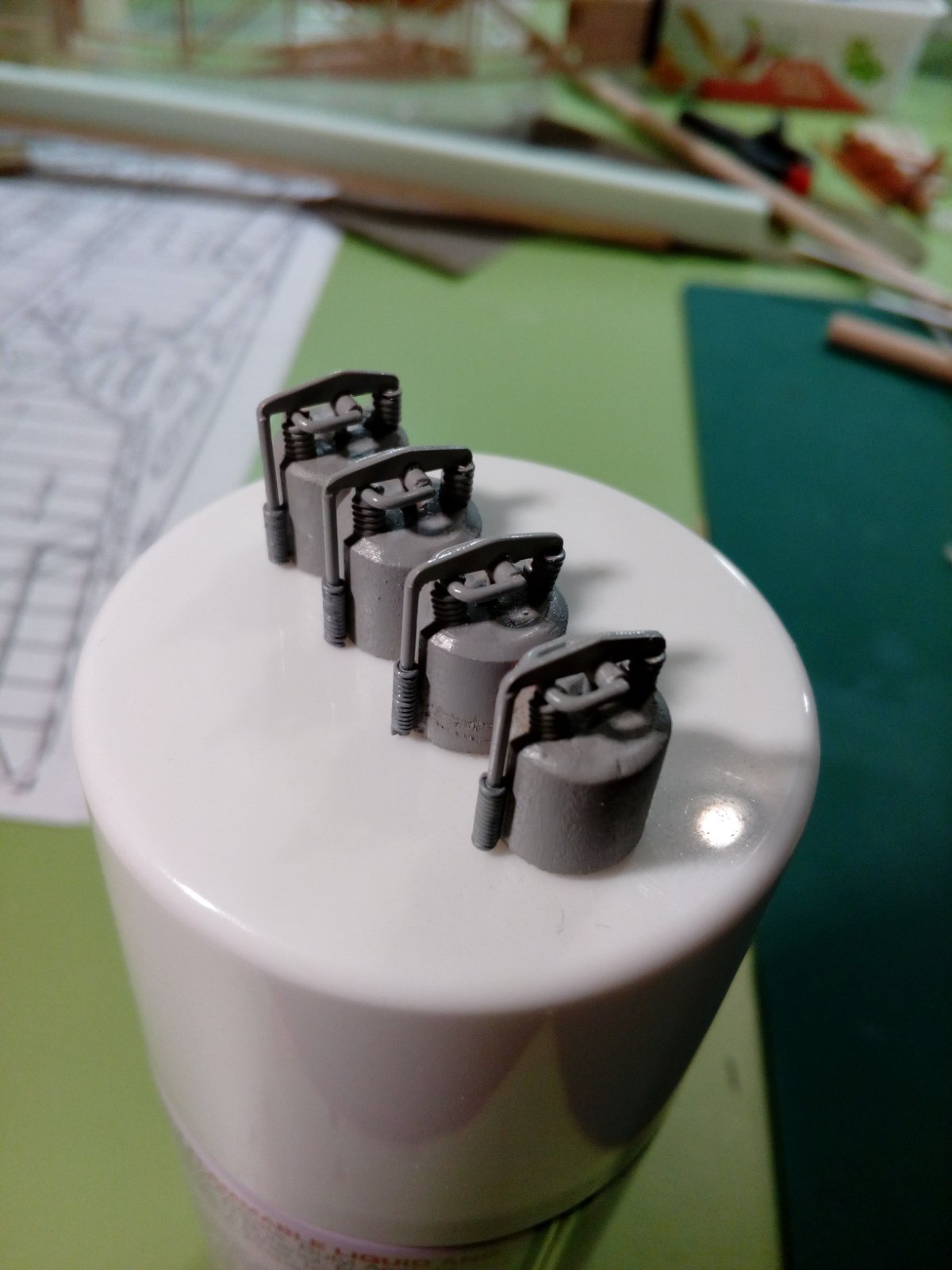

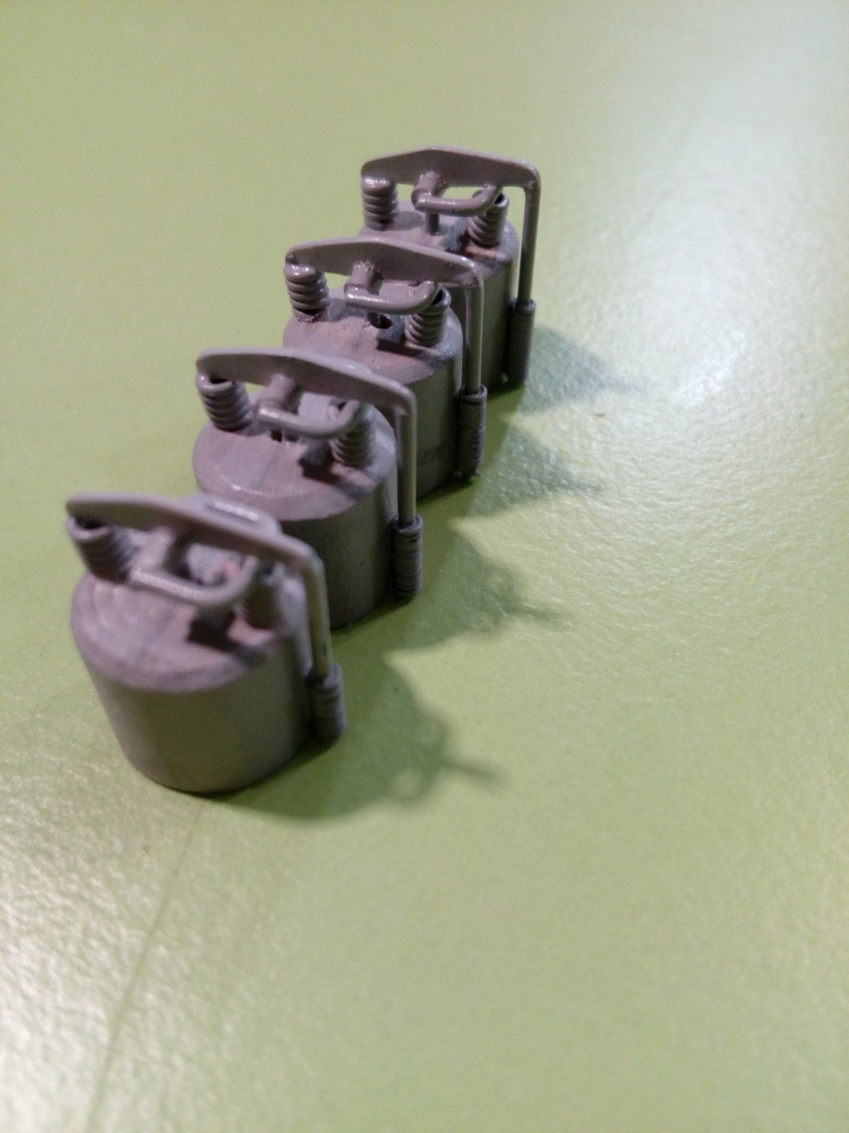

Re: Curtiss R4

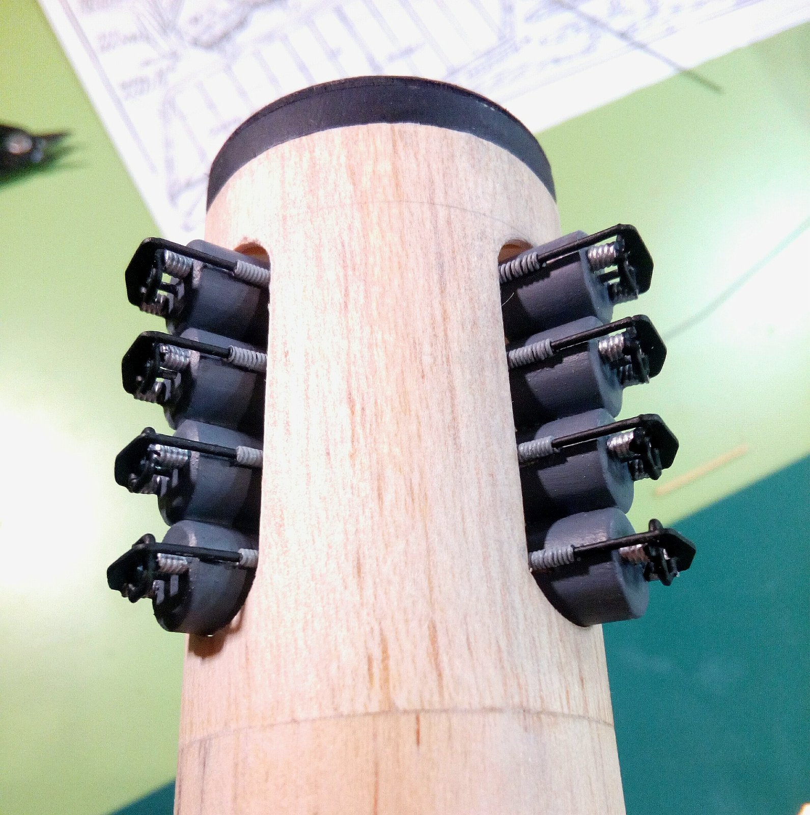

Příspěvek od Kowalsky » 23 čer 2020 20:30
Tak hlava motoru podruhé a lépe,zatím jenom v základovce.

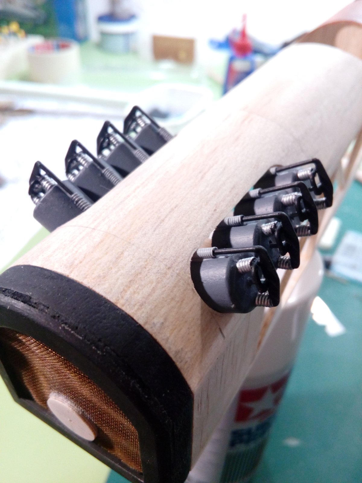

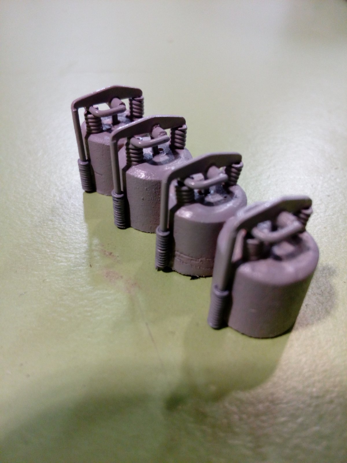

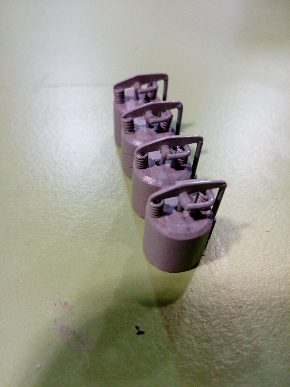

Re: Curtiss R4
Příspěvek od Kowalsky » 24 čer 2020 16:56
Dnes panu Curtissovi dorazil motor do eroplánu

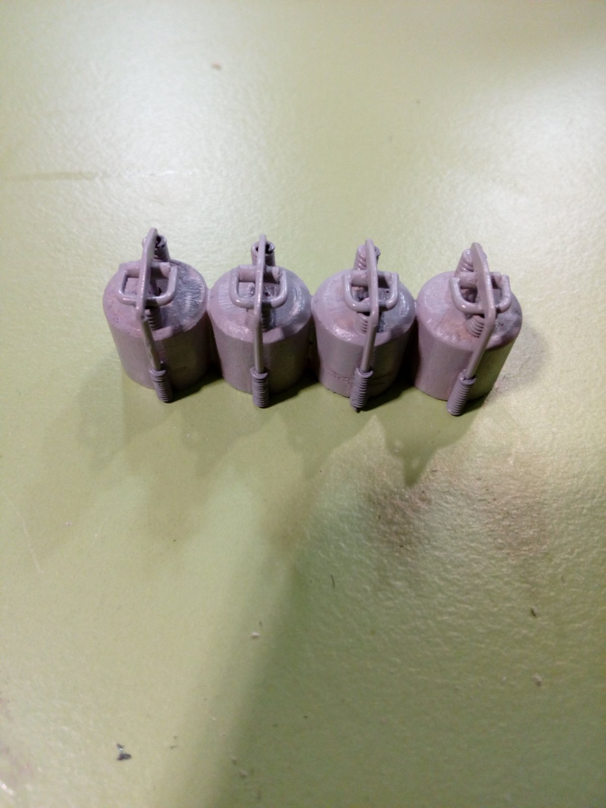

Příspěvky: 1545
Re: Curtiss R4
Příspěvek od discobolos » 26 čer 2020 13:18
Máš to pěkné.
Ty jednotlivé díly jsi odléval, nebo tiskl na 3D tiskárně?
Jsou jeden jako druhý, což já osobně bych ručně nedokázal.
