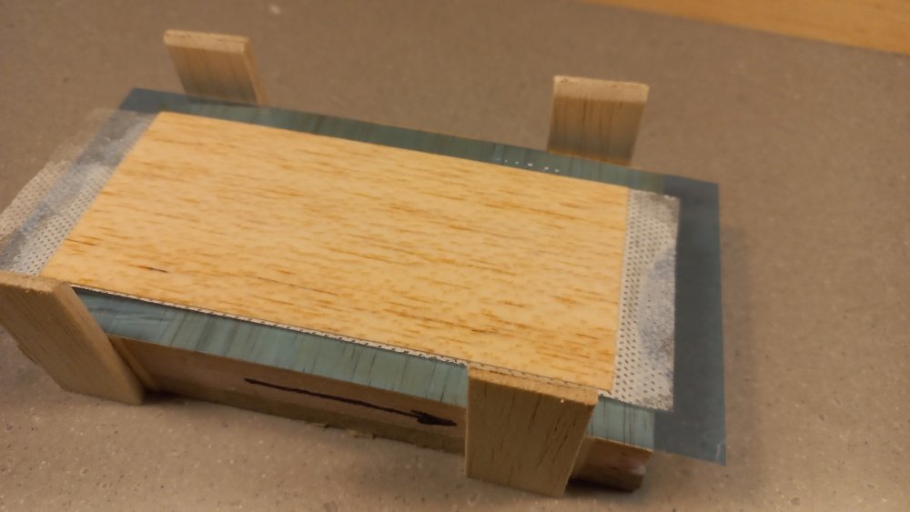

Další v pořadí jsou křídla. U Tabloida jsem se rozhodl použít technologie které jsem prvně vyzkoušel už dřív u Austina Ball, ale tam to bylo poprvé a s ne zrovna dokonalým výsledkem. Teď napodruhé už ale vše dopadlo jak jsem si představoval, tak se s tím mohu pochlubit.
Prvním krokem je zhotovení žeber, samozřejmě páskovou metodou. Jenže obvyklé vyřezávání pásků podle šablony z balzové destičky má podstatnou nevýhodu - pokud chceme aby profil křídla byl tenký (jak je z aerodynamického hlediska výhodné) a nosníky měly alespoň trochu rozumnou výšku (jak je z pevnostního hlediska nezbytné), musí být pásky hodně tenké. Jenže pak zase nejsou dostatečně pevné, lehce se poškodí při manipulaci s křídlem v kostře a deformují se pnutím potahu. To se týká horních pásků hlavně v oblasti mezi náběžkou a hlavním nosníkem, což je dáno nevhodným směrem let balzy v této části pásků. Řešení publikoval kdysi dávno v nějaké ročence Modeláře Tonda Alfery, ale jaksi se to moc nepoužívá, buď to upadlo v zapomnění nebo to všem přišlo moc složité - což je pravda. Principem je neřezat pásky z balzové destičky podle šablony ve tvaru profilu "nastojato", ale připravit si balzové polotovary ve tvaru horní a dolní strany profilu a řezat z nich žebra "naplacato". Snad to bude lépe pochopitelné z obrázků. Předem ale musím upozornit, že tento postup je docela náročný co se týká množství nezbytných přípravků a taky zabere docela dost času.

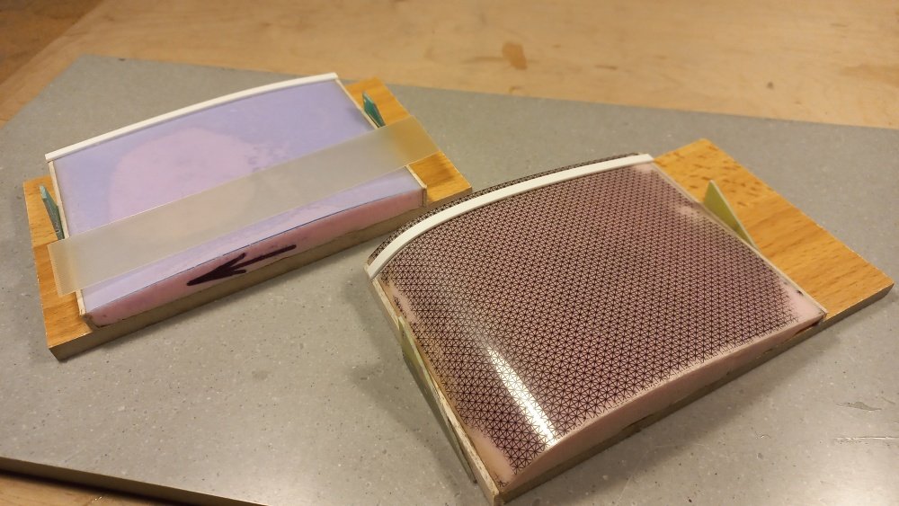

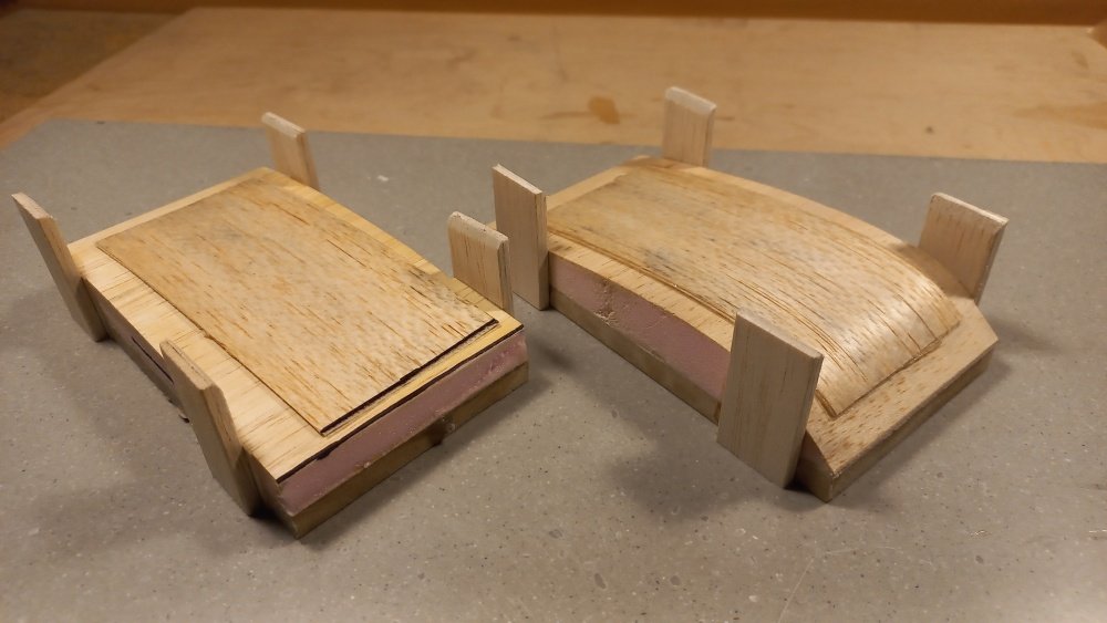

Alfou a omegou této technologie je příprava polotovarů, z nichž se pásky žeber budou řezat. K tomu slouží "lisovací formy", které mají tvar horní a dolní strany profilu

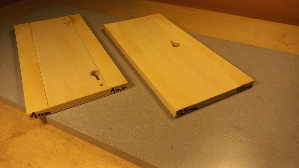

Další přípravky slouží k tomu, aby bylo možné balzové destičky obrousit na stejnou tloušťku

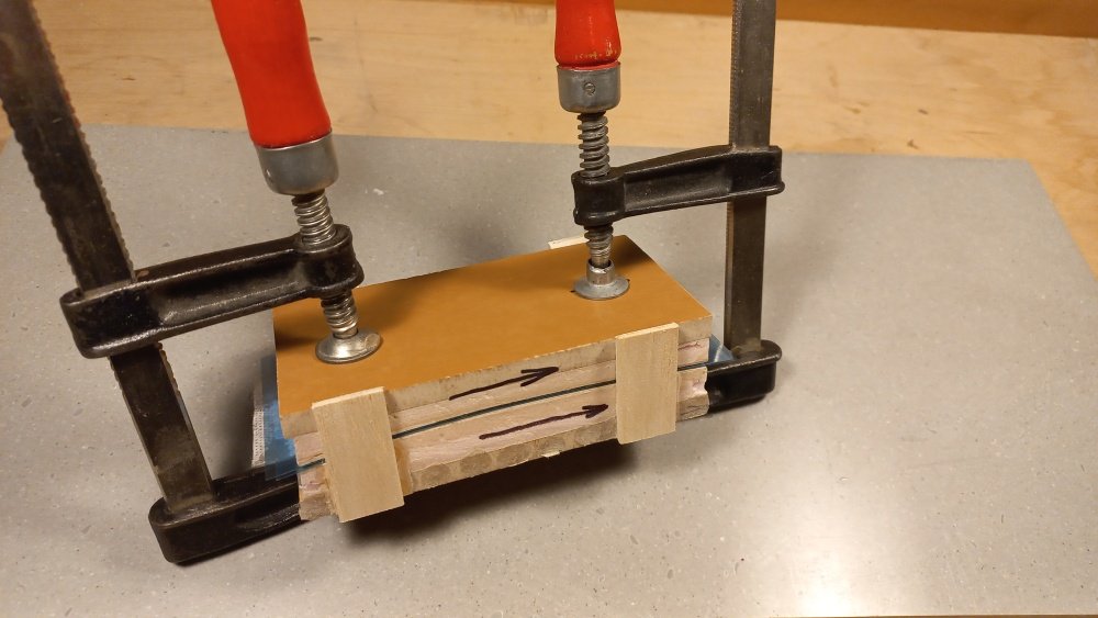

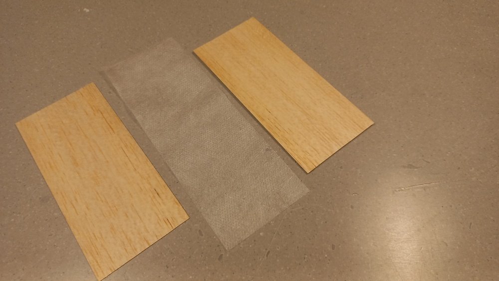

Přichystaný materiál k výrobě balzového sendviče - dvě balzové destičky tloušťky 0,4mm a mezi ně přijde vložit pro zpevnění Vlies, může být i Modelspan
Balzové destičky i Vlies se náležitě prosytí disperzním lepidlem, sendvič má složení balza-Vlies-balza, od forem je separován celuloidem (igelit není vhodný)
Celý přípravek se uzavře a sevře svěrkami
V této fázi nastává technologická pauza. Po sevření přípravku s balzovým sendvičem svěrkami z něj vyteče přebytečné disperzní lepidlo. Je třeba dát pozor aby se nedostalo na lisovací formu, špatně by se pak rozebírala. Chce to správně odhadnout jak moc lepidlem balzu a Vlies prosytíme před vložením do formy.
Vzhledem k tomu, že balzový sendvič je od formy z obou stran oddělen neprodyšným celuloidem, lepidlo opravdu velmi pomalu vysychá. Je dobré tuto činnost dělat v zimě a sušit na radiátoru. Asi po jednom dni přípravek rozeberu, nezaschlé lepidlo otřu a zase vše sevřu svěrkami a dám zpět na topení. Přitom se většinou sendvič rozpadne, ale to nevadí, poskládám ho do formy zpět. Kompletně je vše zaschlé asi za týden. Pak formu rozeberu, odstraním celuloidy a již zformovaný balzový sendvič zase vložim do formy a sevřu, protože má stále snahu se narovnat, hlavně ten co má tvar horní strany profilu. Průběžně kontroluji aby se mi nepřilepil k nyní již celuloidem nechráněné formě (přes ni pomalu ještě asi týden dosychá).
Zformované a náležitě vyschlé polotovary již nemají sebemenší tendenci měnit tvar

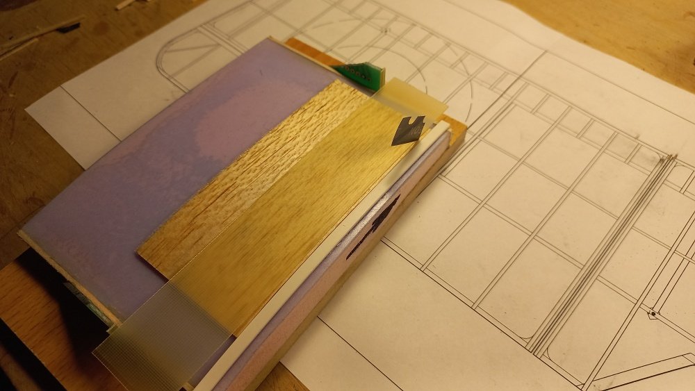

Následuje vlastní řezání pásků žeber. A k tomu je potřeba další přípravky, které usnadní aby řezané pásky měly stejnou šířku.
Musím konstatovat, že tyto pásky žeber jsou neuvěřitelně pevné, na to že mají výšku 0,8mm a šířku asi taky tak. S takto zhotovenými pásky pak již pracuji zcela běžně jak je obvyklé. Ve výše zmíněné ročence Modeláře ovšem Tonda šel ještě dále, z vytvarovaných balzových sendvičů horní a dolní strany slepil celý blok ve tvaru profilu vybavený pomocnými stojinami a z něj pak řezal kompletní žebra jako salám. Kdysi jsem to zkoušel, ale u větších a hlavně vyšších žeber jsem měl problém s řezáním jednotlivých žeber, žiletka uhýbala a šířka žeber byla různá. Na pistácia a oříšky by to ještě šlo, na větší modely by bylo potřeba asi udělat přípravek s horním i dolním vedením žiletky a to už se mi nechtělo.

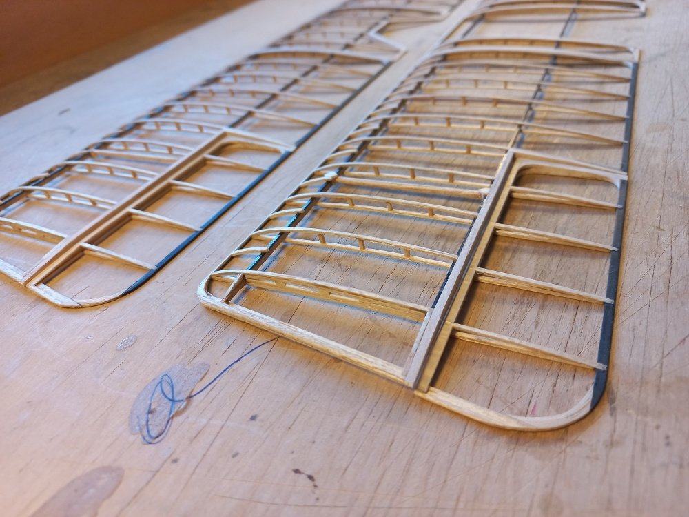

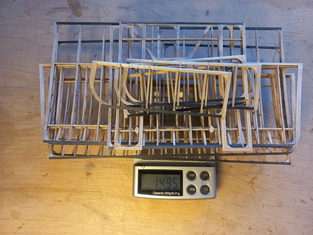

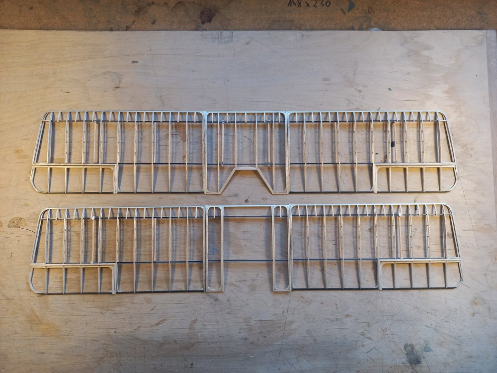

Stavba křídel byla celkem standardní záležitost, jen uhlík jsem použil mnohem více než jsem byl doposud zvyklý. Je z něj odtokovka i náběžka, přední hosník je z obou stran polepen uhlíkem tloušťky 0,3mm, zadní nosník jím je polepen jen shora. Mezi pásky žeber je užitečné vlepit stojiny, je to docela piplavá práce ale hodně se tím profily zpevní. Takto koncipovaná kostra křídel mě samotného překvapila svou pevností, uhlík je opravdu malý zázrak. A to především na odtokovce, tam je podle mě nenahraditelný.
Hmotnost 15g rozhodně není nejmenší, ale je to cena za použití uhlíkových prvků, i když asi jsou zbytečně předimenzované, příště jejich rozměry zmenším

A k tvé "velké" hmotnosti 15g za kompletní kostru křídla...Pokud je to ta RC verze o rozpětí cca 560 mm, tak nechápu, proč jsi nespokojený ;-)
To dokážu taky, ale asi jen v uncích :-)
Sám jsi kdysi říkal, že u těchto modelů usilovně šetřit gramy nemá smysl... ;-)

Sopwith píše:
08 dub 2023 10:23
Šablona je vyříznutá z růžového polystyrenu a polepeného balzou?
Jak pak řežeš ty pásky co je mezi balzovou destičkou a přípravkem?
Je to již několikátá moje šablona na ohýbání balzového sendviče. Všechny jsou z růžového, modrého, žlutého nebo jakéhokoliv jiného stavebního polystyrenu, ze zbytků co najdu. Prvně jsem je polepoval tvrdým papírem, teď jsem si už řekl že tenhle rozměr bude opakovatelně použitelný na všechny následující projekty, tak jsem ho polepil balzou. Ale v principu je to fuk, jen to čím to polepíš musí být dost pevné a hladké, aby se po slisování neprokopírovaly nějaké nerovnosti či hrby.
Ohledně řezacího přípravku asi ještě nemám finální verzi. Původně byl polepený kartonem, ten na fotkách je polepený celuloidem. Celý princip je ten, že při řezání vede žiletku napřed pružné pravítko, mě se nejvíce osvědčil pásek 0,3mm sklolaminátu jak je na fotkách, pak žiletka po pár řezech prořízne i ten podklad co je nalepený na polystyrenovém kopytě (karton, celuloid) a je tou drážkou v něm následně už pěkně vedená i zespodu. Celuloid se mi moc neosvědčil (nepodařilo se mi ho na polystyren kopyta pořádně přilepit), karton nebyl moc lepší, takže tady ještě hledám čím kopyto polepit. Až na to přijdu, budu se pokoušet vyrobit přípravek na řezání celých žeber, nejen pásků.
