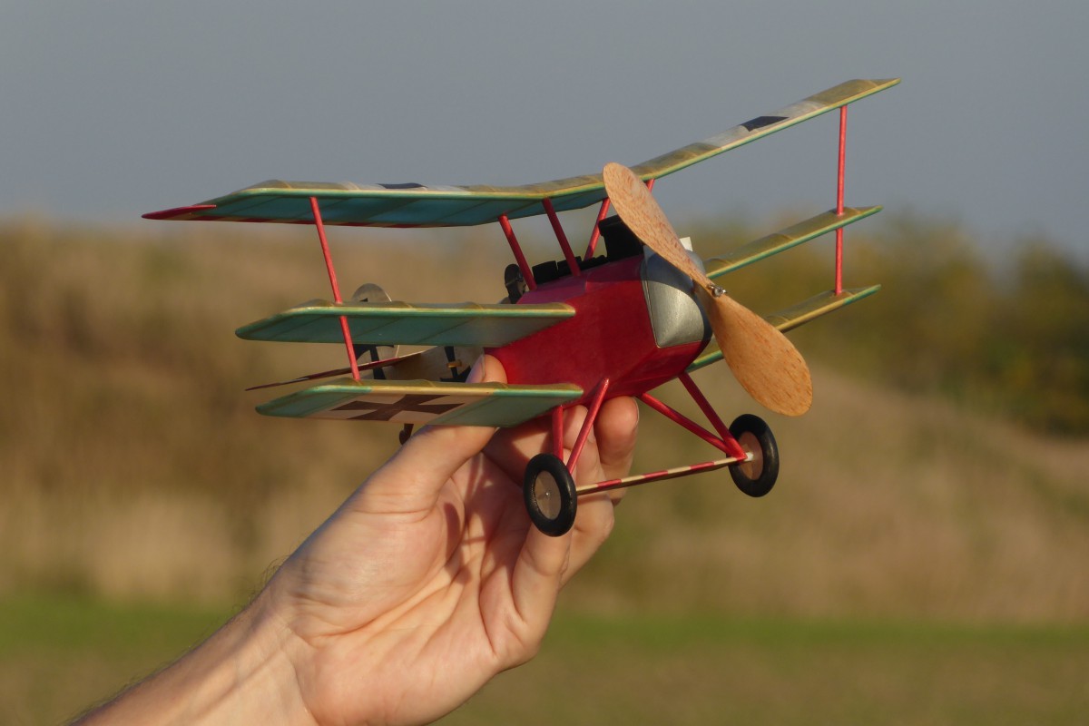

Venčení trojplošníku Fokker IPRO koncem babího léta. Přece (trochu) letí! :)

Pěkné!
Já jsem už rozumnou (= vyšší) trávu nenašel a tak jsem zálety odložil na jaro. I když by na případné opravy (ne fatální) byla zima optimální...
Jako Triplane mu dodáš konkurenčního brášku, ne? ;-)

No to je boží!!
Týjo.
Hned musím na plánky IPRO mrknout taky.

Gratuluji k záletu Dreideckera, to je poprvé, co tento typ z IPRO kolekce vidím opravdu létat. Zdá se, že lomení do V je až přehnaně velké a model se pak jako přestabilizovaný kývá ze strany na stranu. Měl jsem dvacetinku Dr.-I s minimálním vzepětím a dalo se dto zalétat, dokonce zvítězil v r. 1969 při velké soutěži dvacetinek na Riviéře a Ota Šaffek jím byl nadšený. Další dvacetinky s mnohem větším lomení a mohutnějšími svazky pak stavěli a létali Alfery, Křivák a Knebl.

Příspěvek od Triplane » 30 říj 2017 20:16
Díky všem!
Steve:
Chápu, problémy s nalezením vhodné letové plochy řeším neustále...
Konkurenční bráška není vyloučenej, ale nemůžu slíbit - u mne se stavební plány mění každou chvíli. Nejvíc pravděpodobná je stavba toho, co předem vůbec neplánuju. :)
Robert:
Jasně, koukni na ně. Mně se tyhle plánky líbí, mají svoje kouzlo a nejsou o nic horší než ty zahraniční, ze stejné doby. Co třeba IPRO-157 ZLÍN XV? ;)
p.Koutný:
Ano, taky mne napadlo, že kývání při letu do stran může být způsobené příliš velkým vzepětím křídel. Teď si ale spíš myslím, že to má souvislost s tím hodně tlustým profilem křídel. Při startu a v prvním okruhu totiž křídly nemává, začíná to až při poklesu kroutícího momentu a zpomalení letu.
