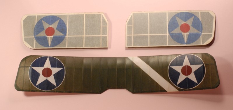

Re: S.E.5a Kit Scale
Potah křídel:
Vrch - vše jen skládáno z různobarevných papírů (pokusy suchý pastel, tuš). Pásky papíru naznačují porty i tam, kde žebra nejsou.
Velmi nevhodné je experimentovat na modelu - trochu mi to znechutilo stavbu. Alespoň tolik lze říci, že skládání dílů lesklého japanu je úplně jiná škola, než skládat modelspan či kashmíry - chci říci, dost mě Plyspan "vyškolil"...
Ze spodní strany jsou jen komerčně prodávané papíry bez dobarvení - buďto z várky Esaki z USA nebo Plyspan od Houšky - již to nerozpoznám, možná je to to samé, nevím, Shark asi bude znát rozdíl...
- _DSC1926.jpg (85.22 KiB) Zobrazeno 6021 x
Shark neví. Pokud jde o šusťákové papíry, nepřišel jim na chuť a má doma jen nějaké jasné barvy na doplňky. Jinak má spoustu vlastnoručně Duhou obarvených Japico modelspanů (obchodní název). Jasné barvy, pár šedých, modré, několik odstínů zelených... To byly velmi dobré papíry, ale na trhu už nejsou, resp. zřejmě jsou jen bílé. Krom toho mám haldu rovněž doma barvených Langfaserů, které jsou lehčí.
Tohle mi připomnělo, že mám někde takovéhle US předválečné znaky poskládané a slepené. Velikost asi jako byly v modeláckém Messengerovi. Tenkrát jsem měl období, kdy jsem velké oldtimery dělal v ,,maketovém" zbarvení. Modrý nebo olivový trup, žlutá křídla se znaky... Všechna označení, čísla, název modelu vyřezávané z papíru
Dneska to neumím...
Jo, abych nezapomněl, hezká S.E. pětka, Roberte.

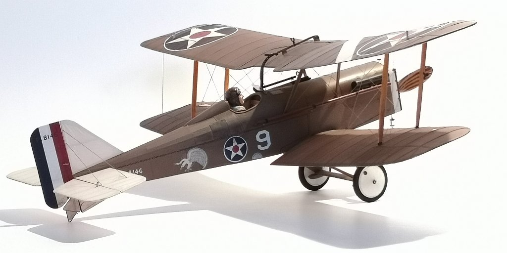

K minimaketárčine tak trochu patrí aj umenie model správne odfotit-aby to nebolo deformované,aby to vystihlo tvary modelu, odtiene farby,trochu z konštrukcie kostry+spravne osvetlenie. Fotka Robertovej SE5a dokumentuje perfektnu čistu stavbu.
