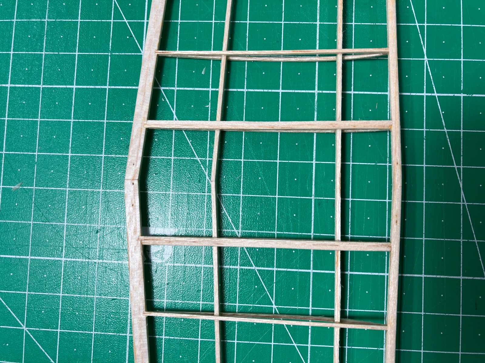

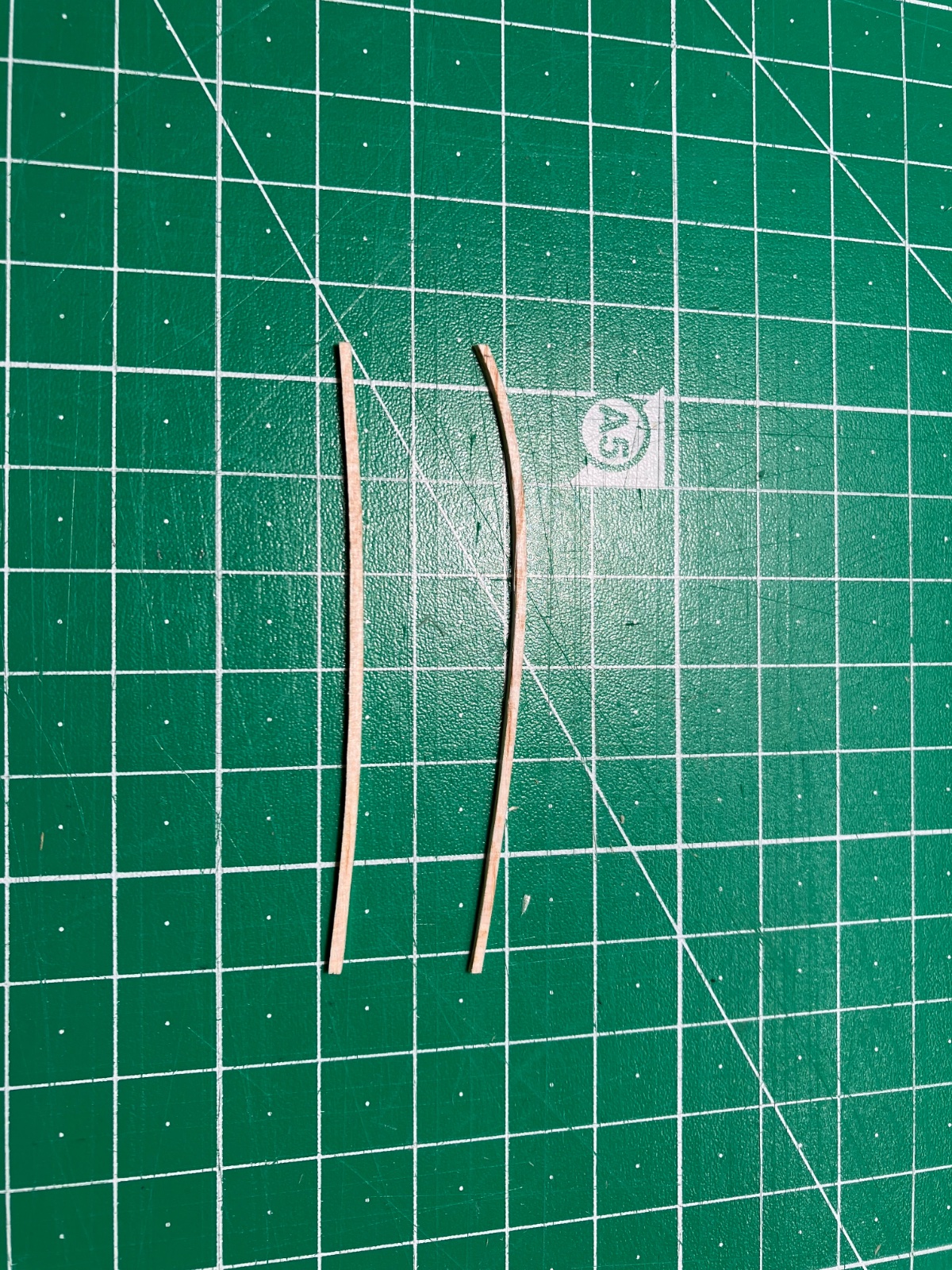

Je to z dierneho štítku. Je to len jedna z možností jak žaluzie vyrobit.

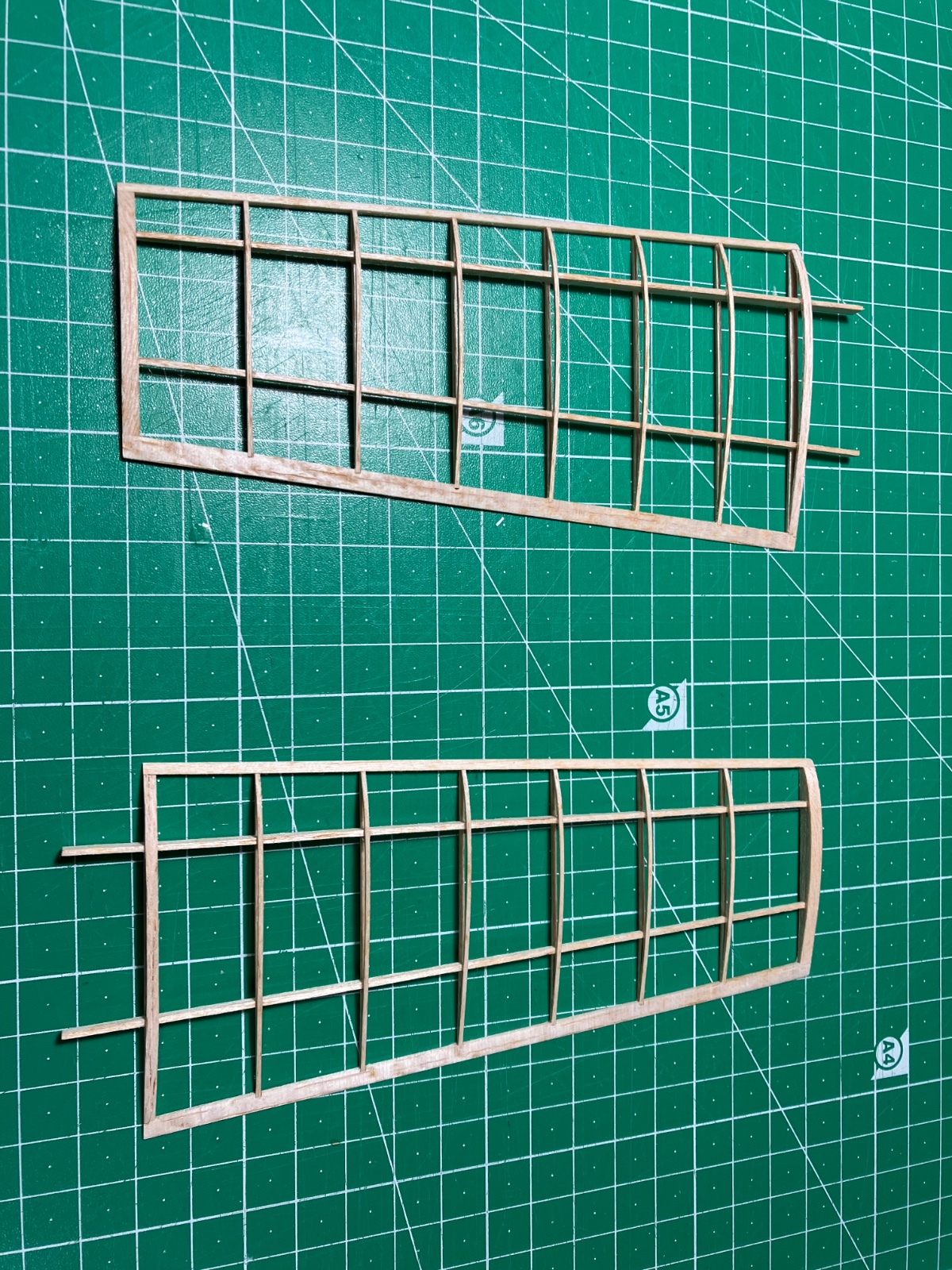

Sopwith
Příspěvky: 454
Re: Zlín Z50M
Příspěvek od Sopwith » 06 srp 2023 15:13

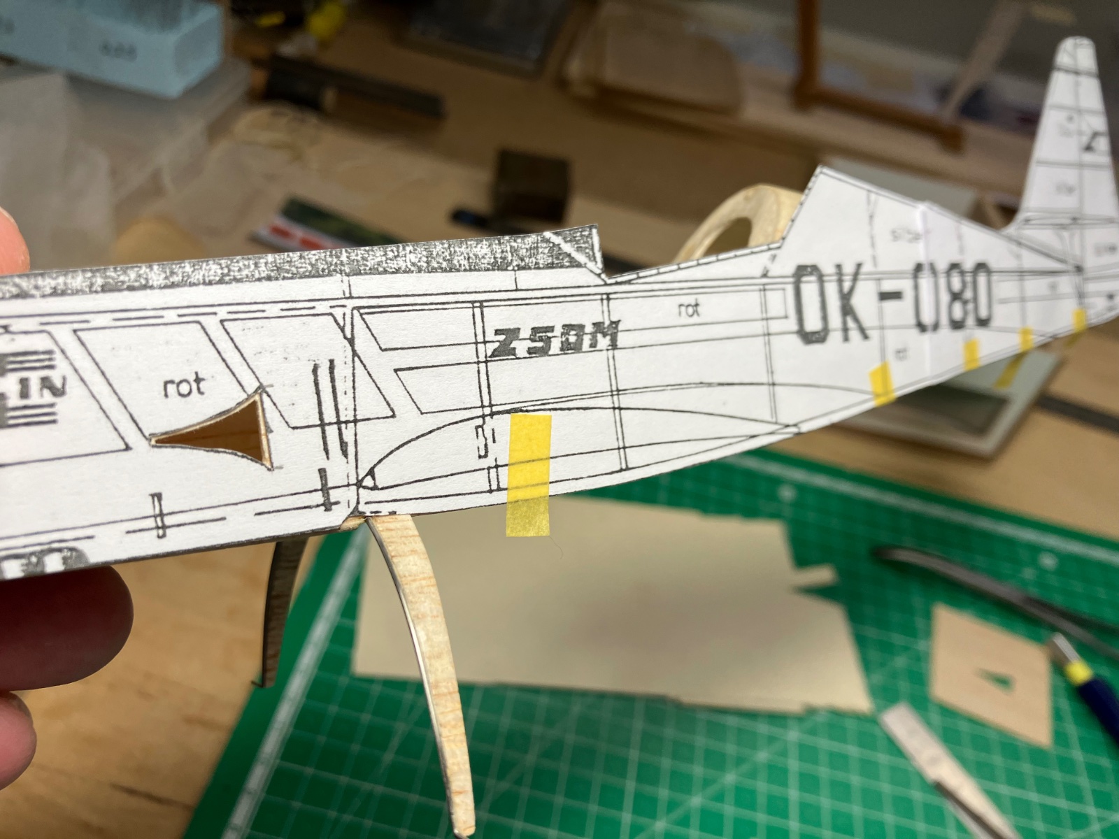

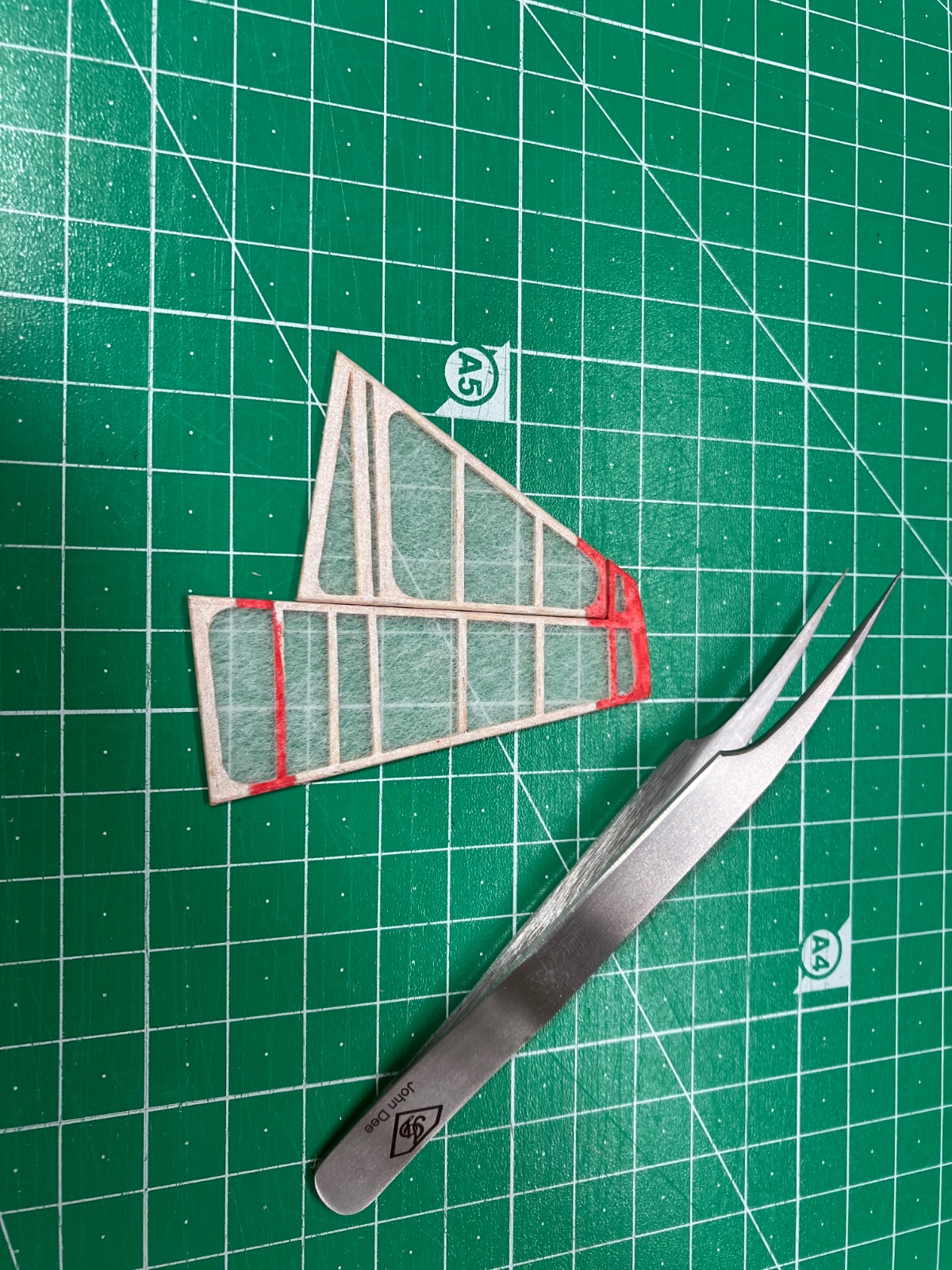

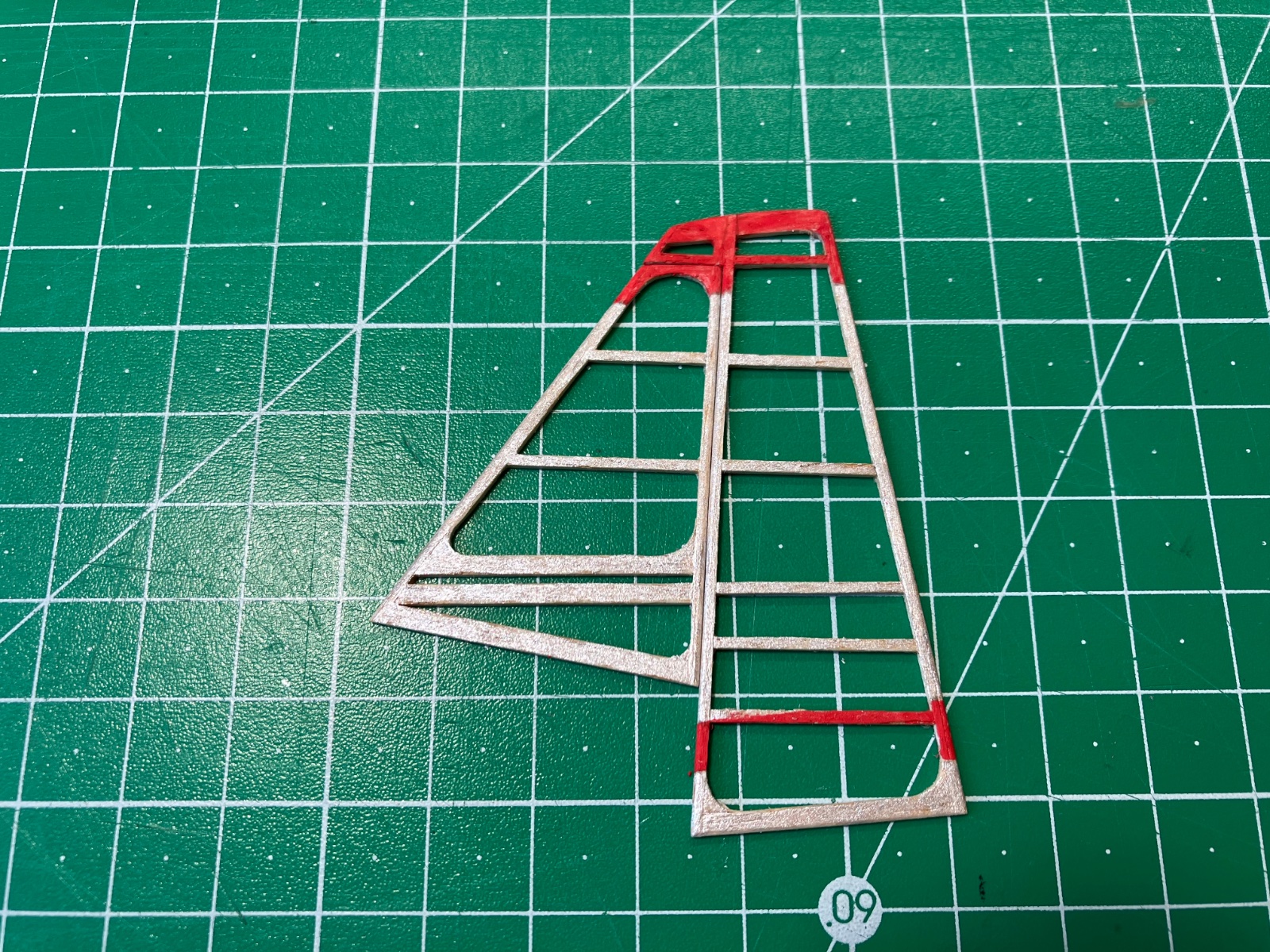

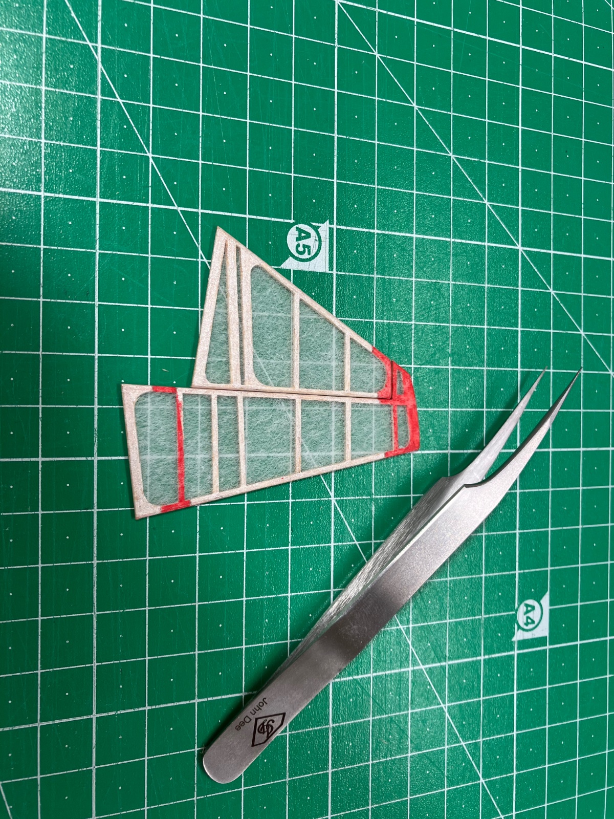

Podbarvená směrovka.
Nárůst hmotnosti barvy 0,3g.
Plánovaný potah papírem Kašmír 6g.
Zdá se mi to jako velký nárůst a tak asi podbarvovat další části kostry nebudu.
Takto má 0,16g.

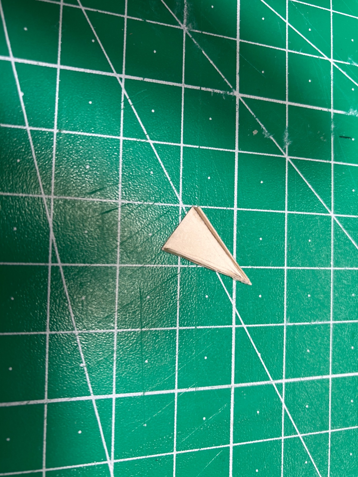

Sopwith
Příspěvky: 454
Re: Zlín Z50M
Příspěvek od Sopwith » 12 říj 2023 20:38
Potaženo!
Před lakem…hmotnost 0,19g

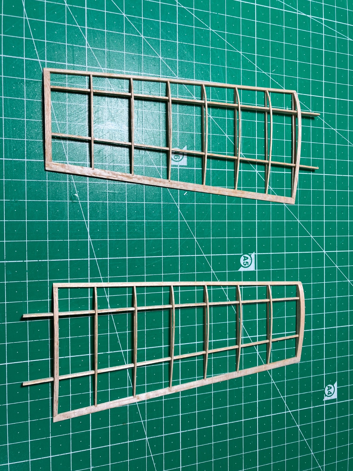

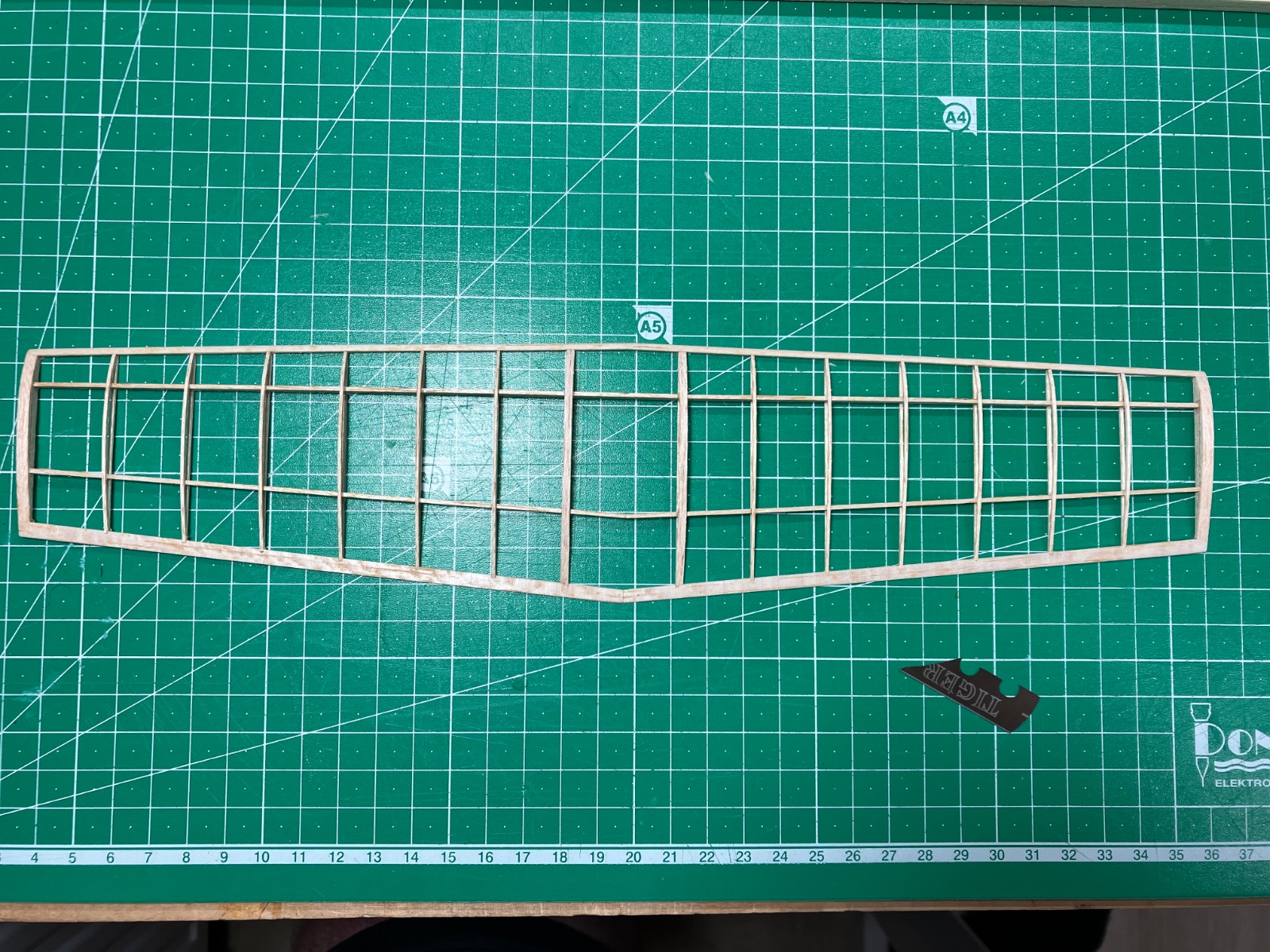

Příspěvek od Sopwith » 27 lis 2023 20:59

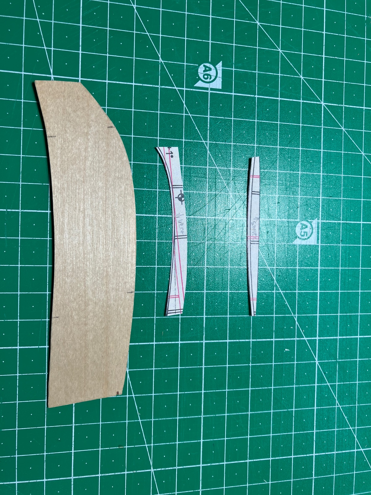

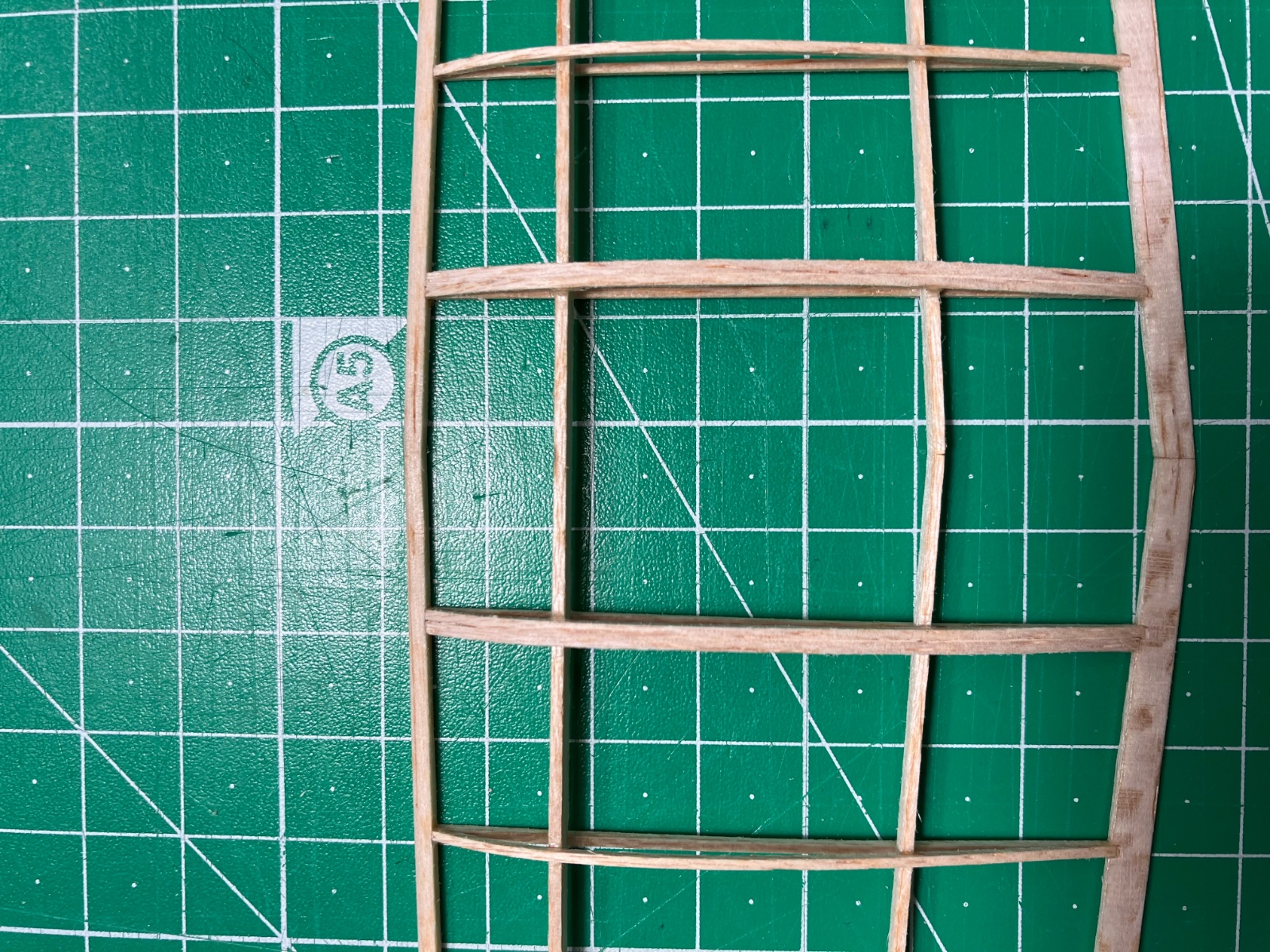

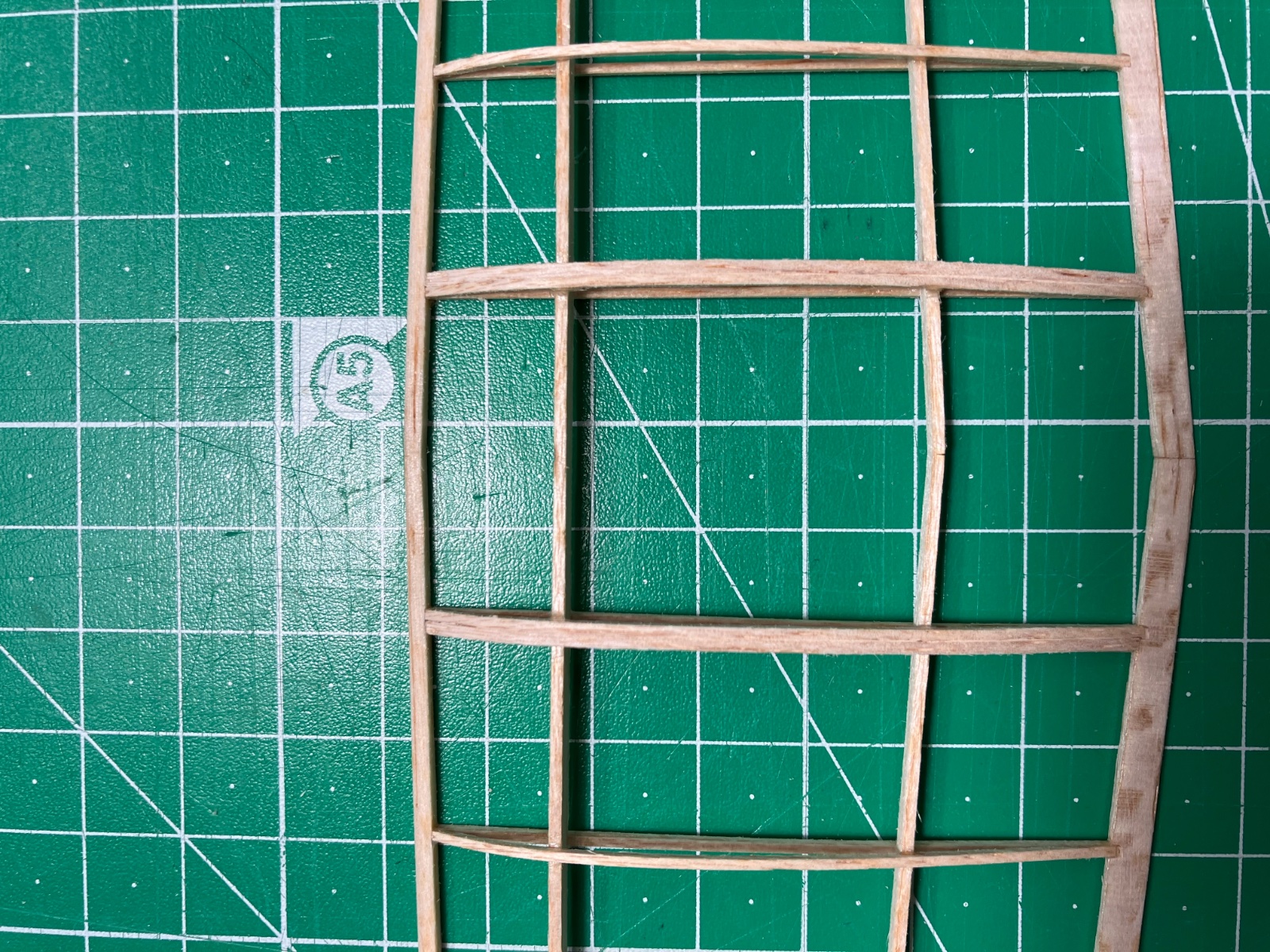

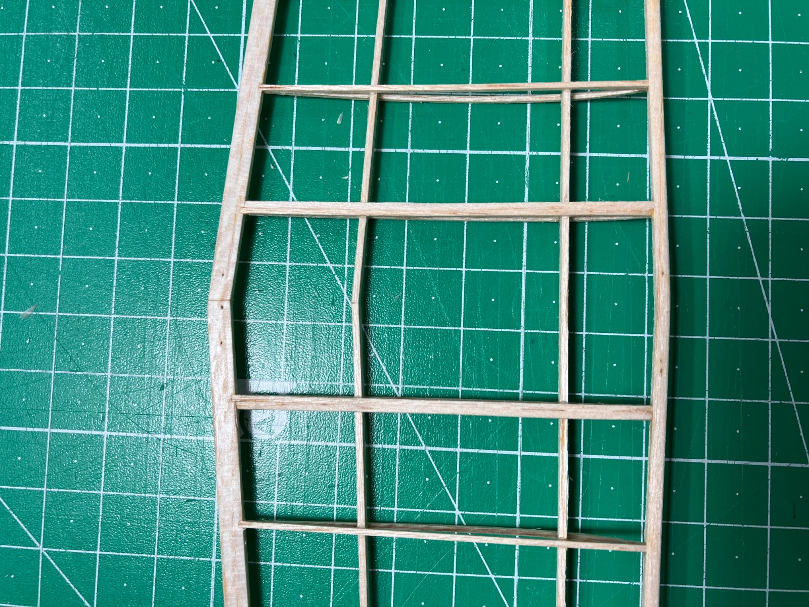

Křídlo se bude potahovat jako dvě poloviny. Z tohoto důvodu bylo dobré dodatečně zesílit kořenové žebro aby se pnutím potahu nezbortilo.
Veškeré dodatečné úpravy se mi dělají hůře a déle.
Z výkresu jsem vyrobil šablonku na žebírka, následně pak šablonu z překližky podle které jsem žebírka řezal. Napasoval a vlepil vteřinovým lepidlem a následně zbrousil a vyleštil. Snad to bude držet tvar!

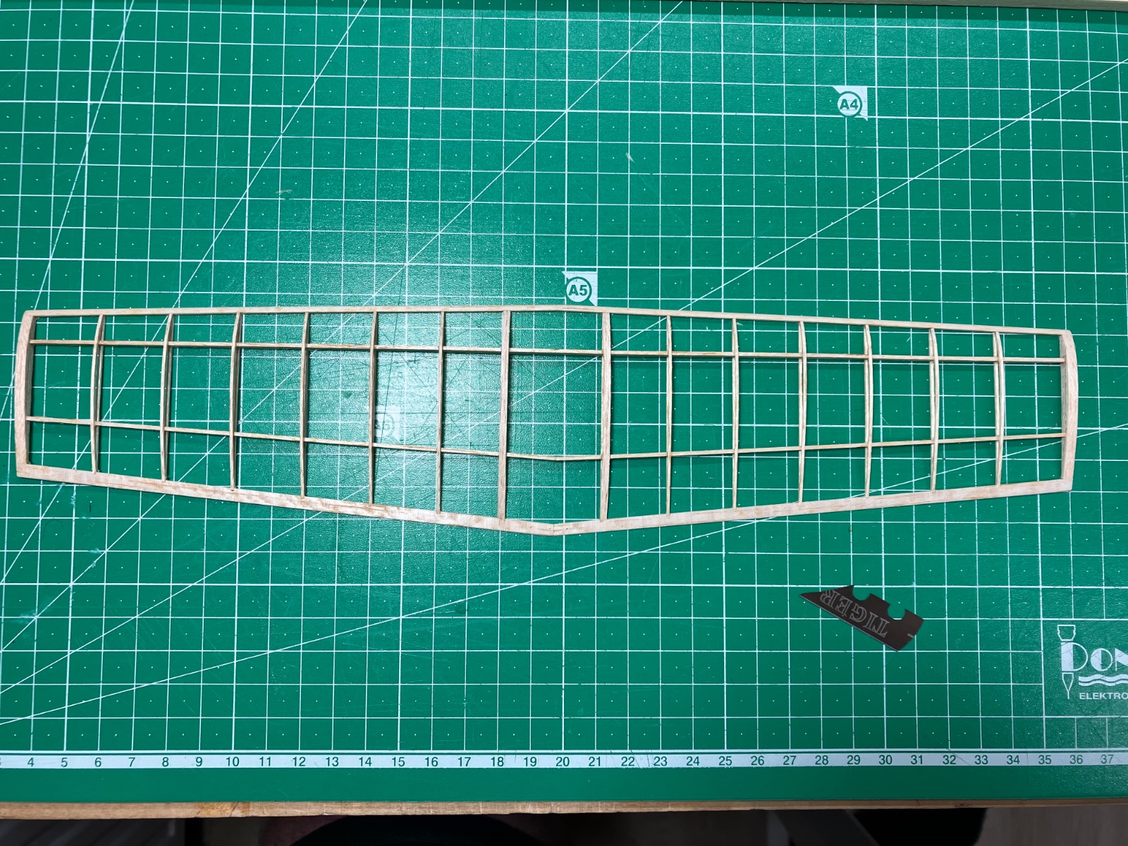

Sopwith
Příspěvky: 454

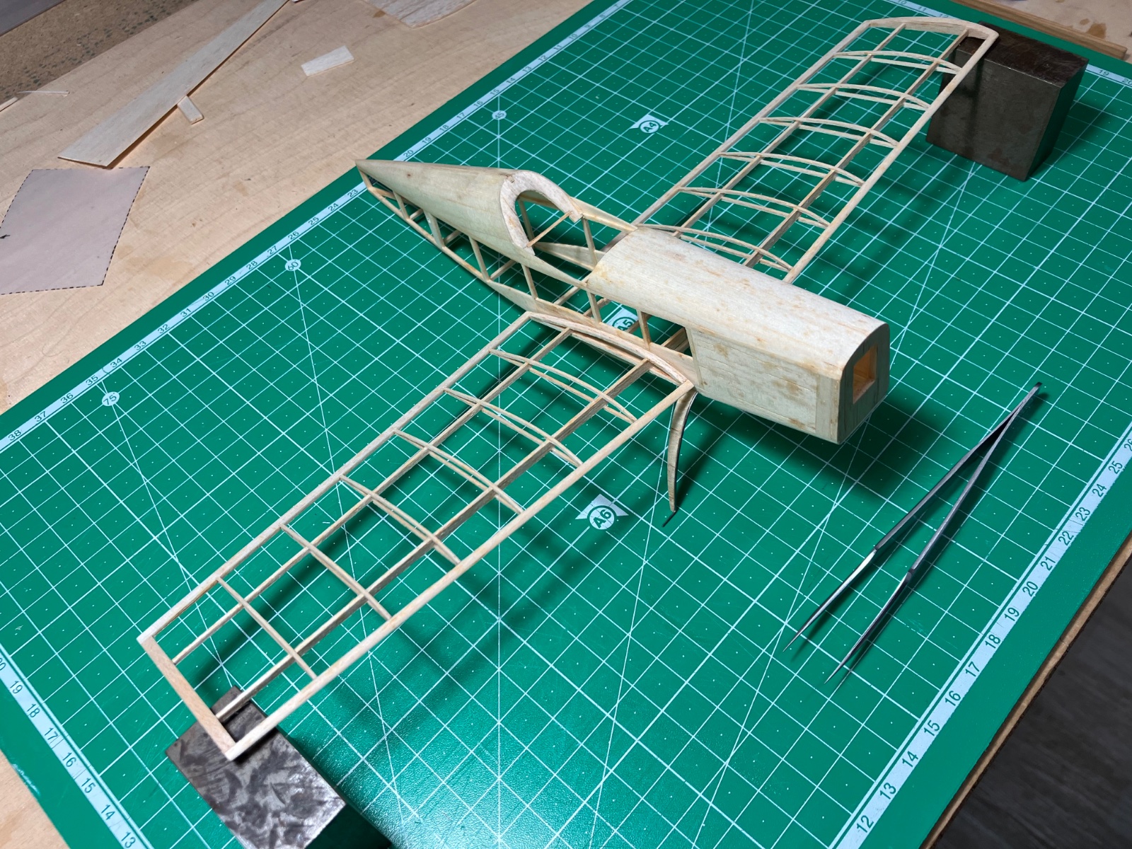

Re: Zlín Z50M

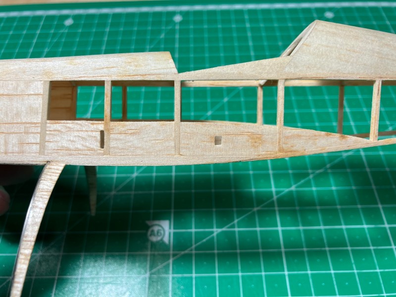

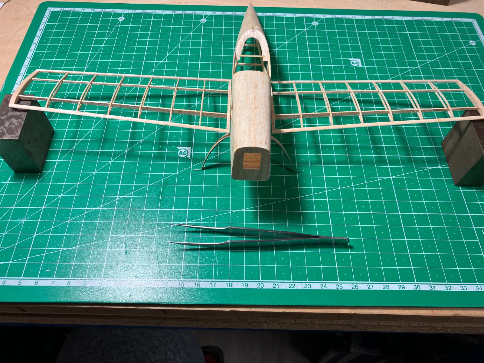

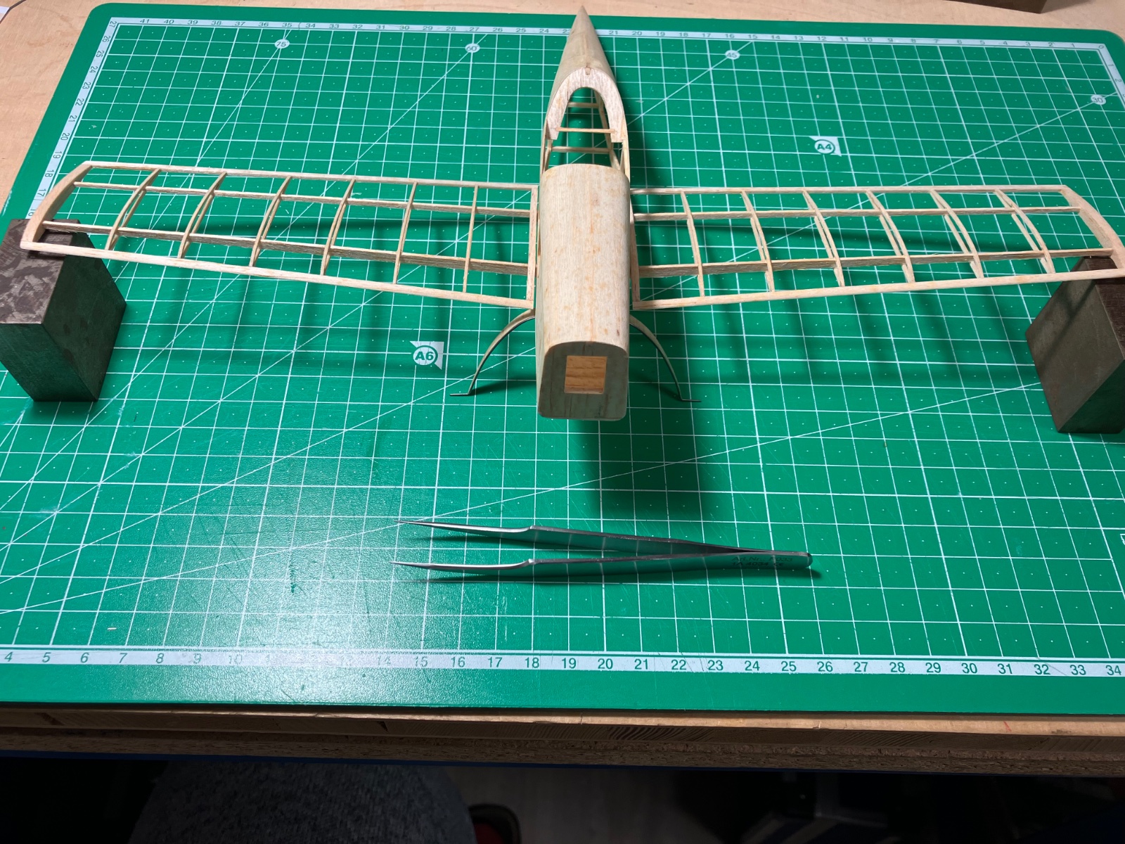

Příspěvek od Sopwith » 06 pro 2023 20:37
Rozdělení křídla na půlky a podle šablonek otvory v trupu pro nosníčky.
A hele…má to křídla😁👍🏻

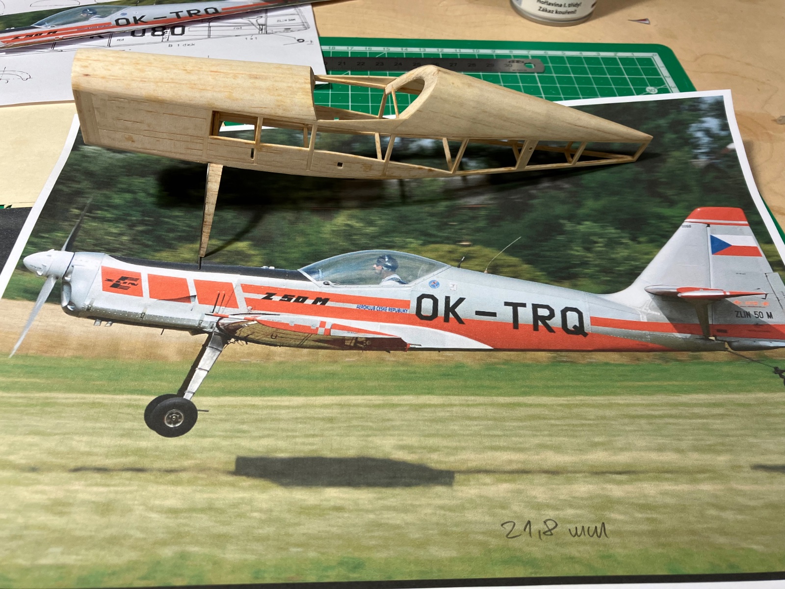

Re: Zlín Z50M

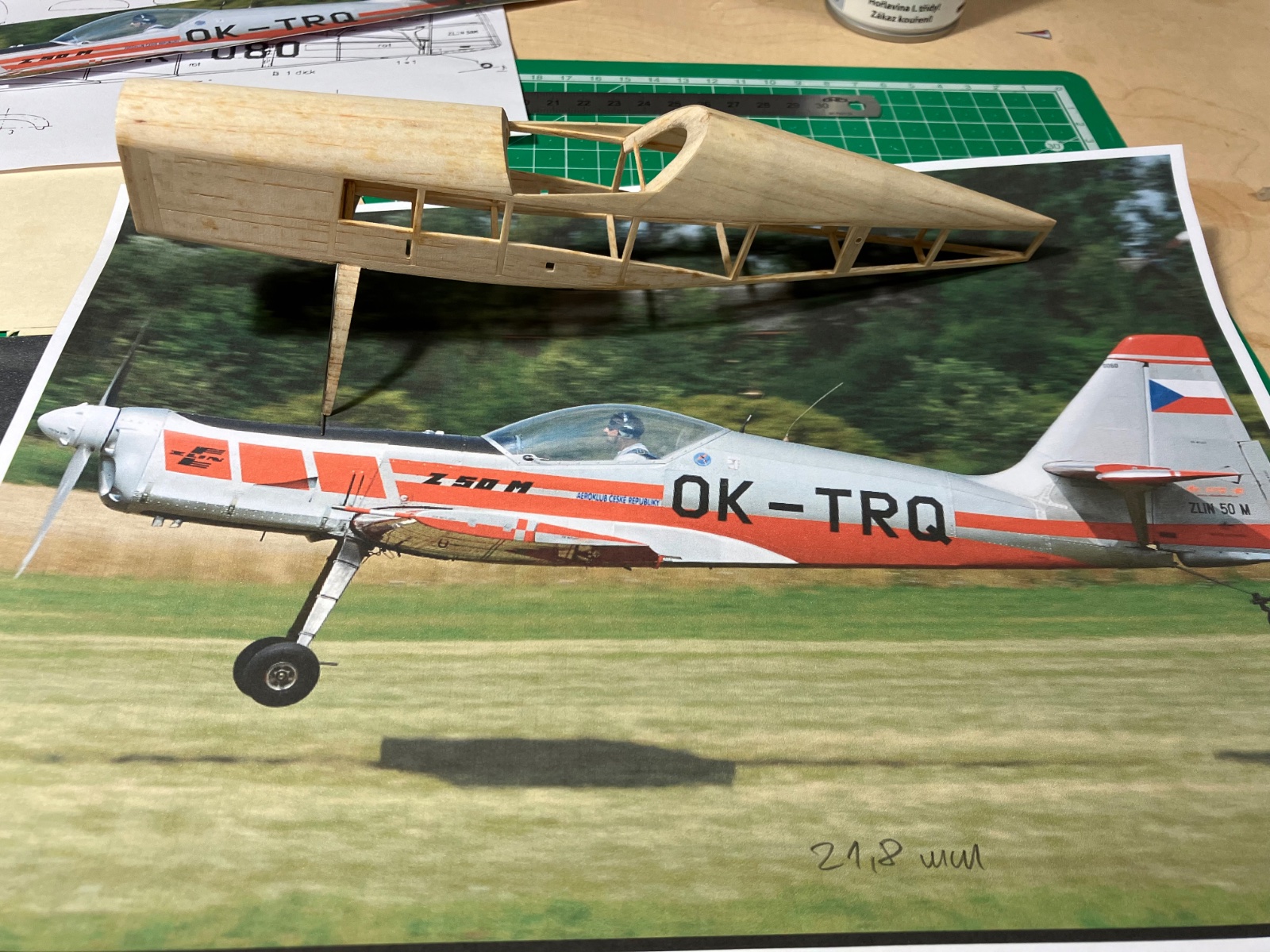

Příspěvek od Sopwith » 29 led 2024 22:34

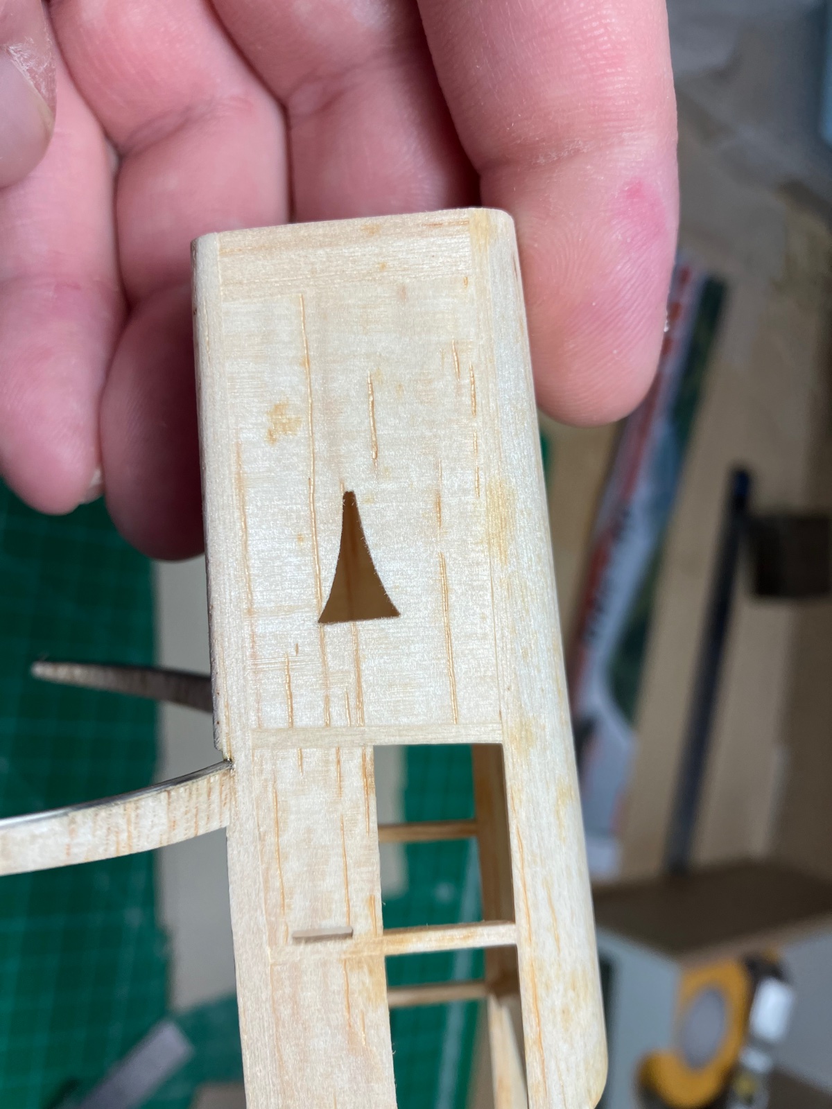

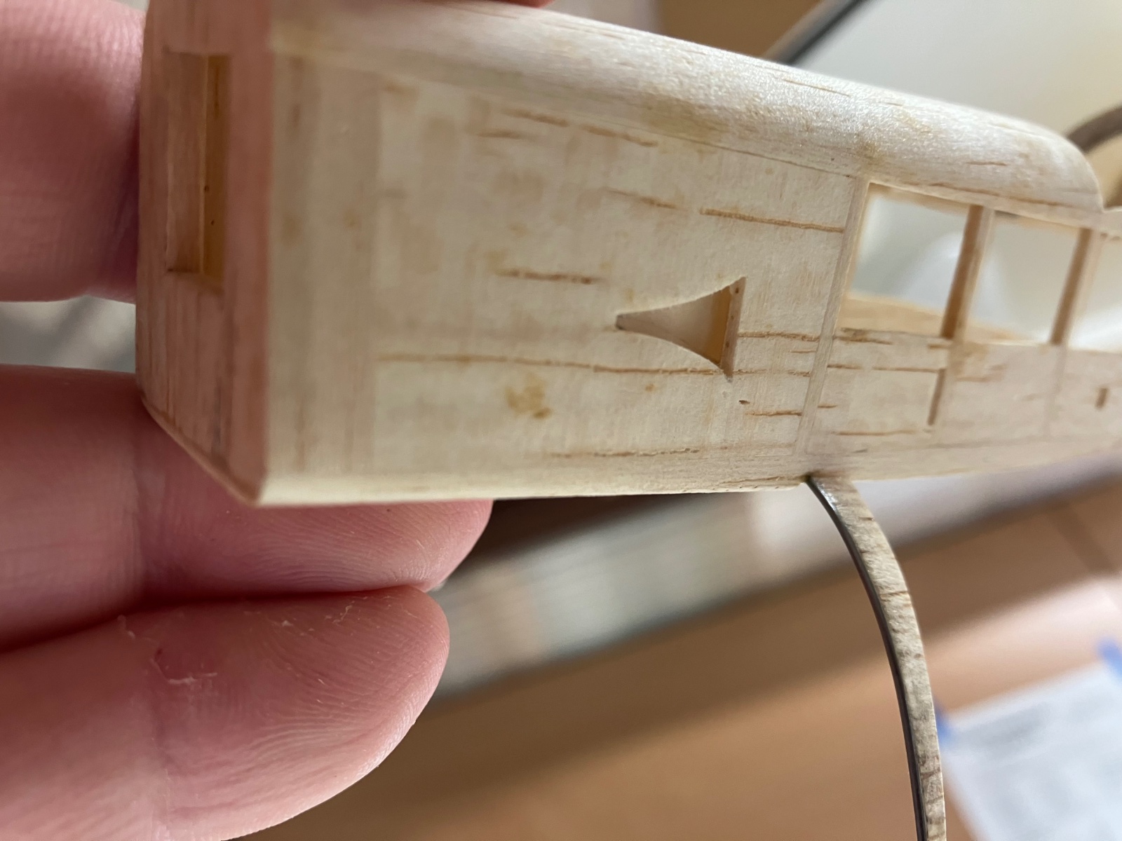

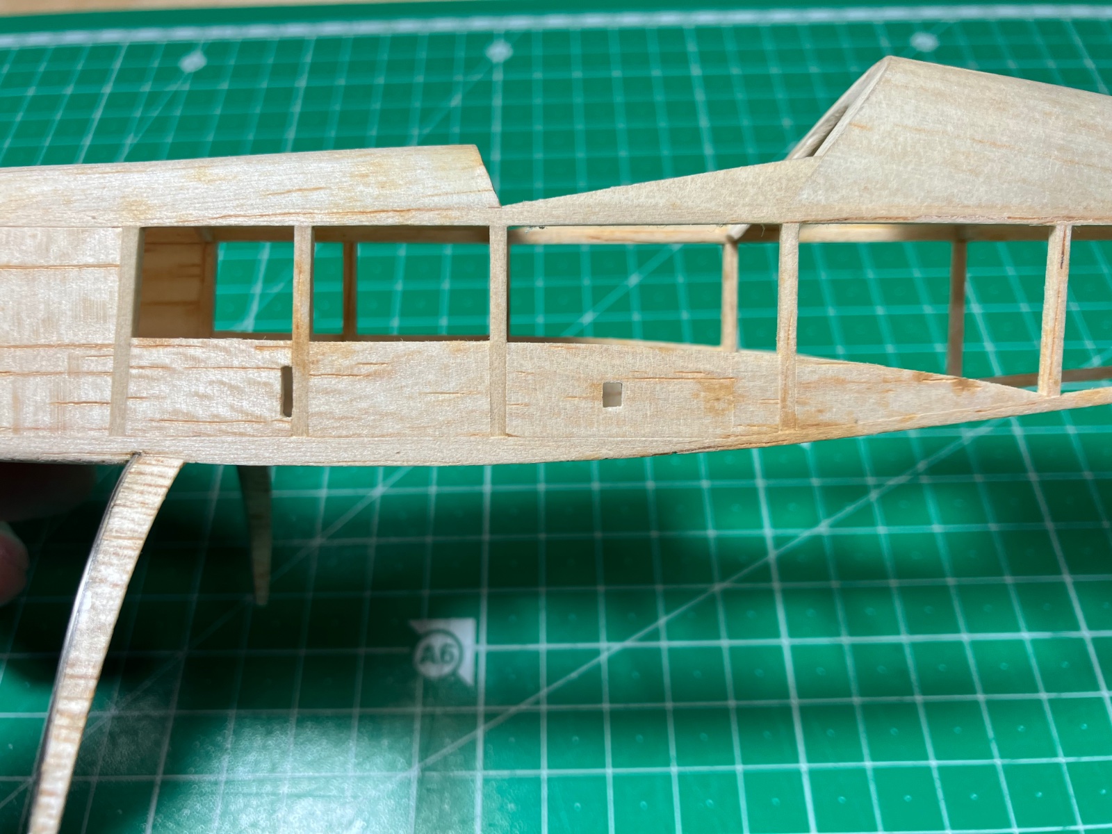

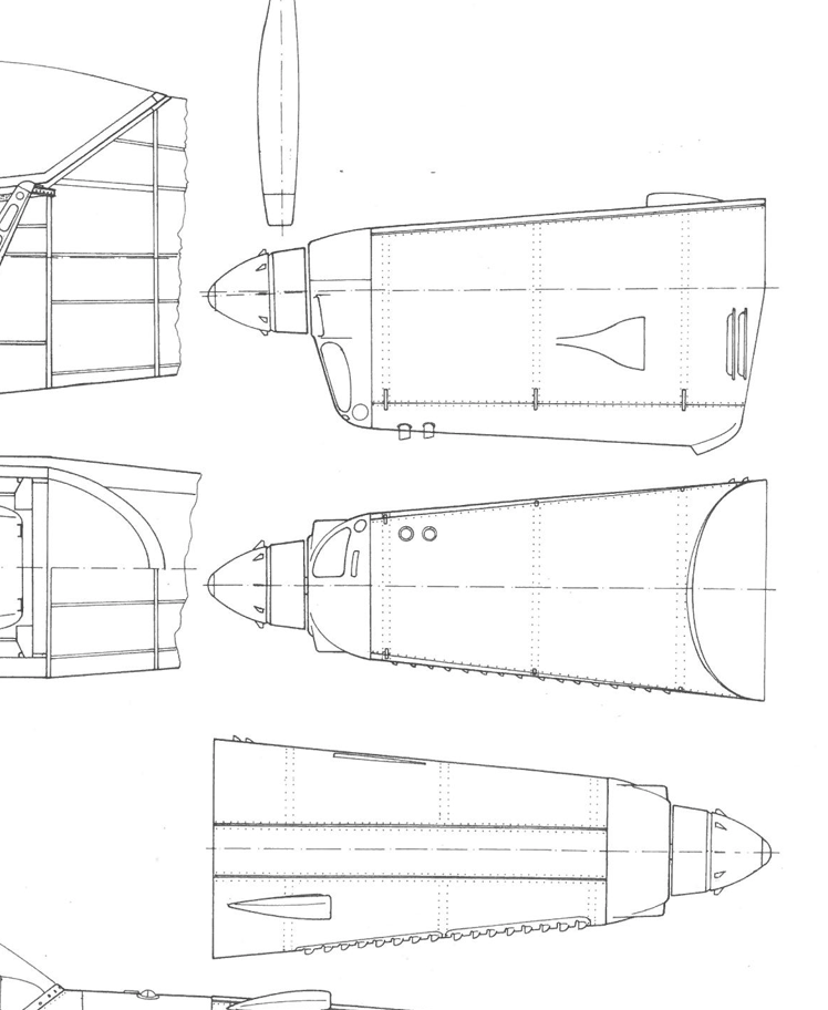

Jen malinký detail na předku trupu…

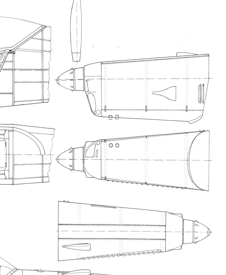

Příspěvky: 1394
Re: Zlín Z50M
Příspěvek od Steve » 30 led 2024 19:32
Zajímavý tvar vstupu....

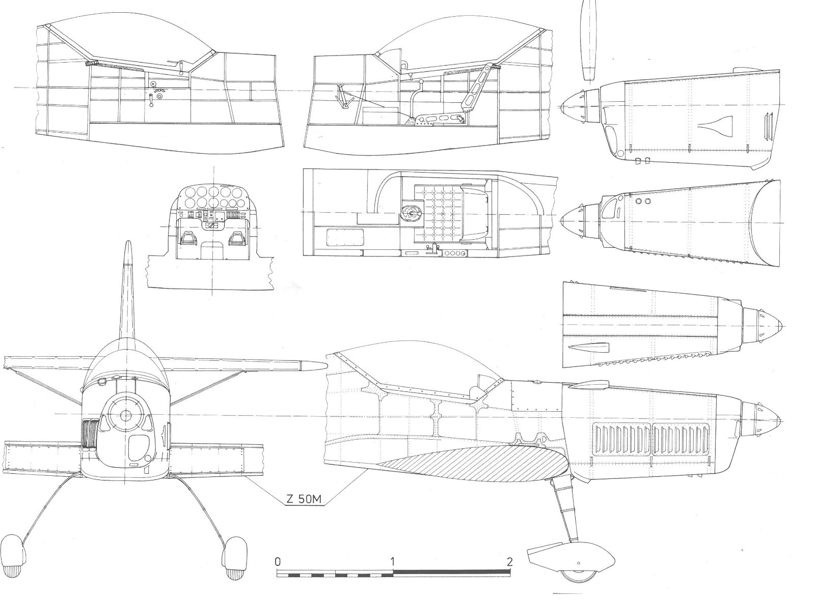

Mimochodem - OK-TRM jsem si vyfotil v letu na akci v Halenkovicích - cíleně zespodu kvůli rozložení barevných polí.
Kdybys potřeboval....na Googlu schéma je, ale fotka je fotka ;) Pro bodování...
Příspěvky: 1394
Re: Zlín Z50M
Příspěvek od Steve » 30 led 2024 20:11
Třeba se bude hodit ;)
Sopwith
Příspěvky: 454
Re: Zlín Z50M
Příspěvek od Sopwith » 31 led 2024 15:08
Ty jo...moc díky!
Co ten pohled co tam dole není vidět?
Šlo by to s ním ať je to komplet?
Vím, že si vymýšlím... :lol:
Příspěvky: 1394
Re: Zlín Z50M
Příspěvek od Steve » 31 led 2024 17:12
Myslíš pravý bok? Tam vstup není...
Příspěvky: 1394
Re: Zlín Z50M
Příspěvek od Steve » 31 led 2024 17:16
Takto?
