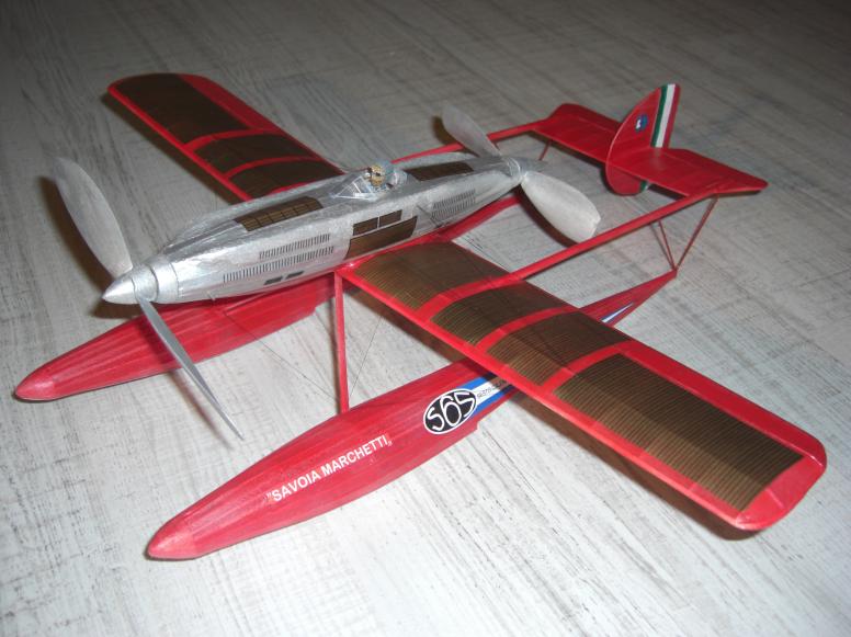

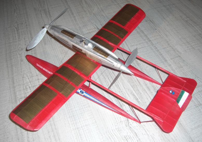

Prázdná, včetně nahrubo vysochanýho pilota, je 26, 1 gramů. Zbývají dva velké obtisky na plováky a výplet. V plánu je létat na dvě smyčky 3x1, l=450 mm, takže letovka by mohla být kolem 33 gramů.

Stavba dokončena, teď už jen aby se tomu chtělo do vzduchu ;)

Máš to pěkné.
Jak jsi dělal bílé obtisky? Přesněji bílý nápis.
Já nad tím už delší dobu přemýšlím a jediné co mně napadlo, na bílý obtiskový papír natisknout "okolí" nadpisu barvou základního odstínu. Jen je problém sladit barvu z tiskárny s barvou na stříkání :x .
Někteří to umí namalovat barvou od ruky, já bohužel ne :( .
Reakce: 109
Příspěvky: 774
Re: Savoia-Marchetti S.65 1:20
Příspěvek od Jiří Doležel » 11 led 2013 21:36
Díky, Dušane. Obtisky jsou komplet dělány ve Wordu (moje první zkušenost s obtisky) a tištěny na bílý obtiskový papír. Měl jsem namyšlené dvě verze: zdravě zariskovat a kolem bílého písma dát na pozadí klasickou základní červenou, kterou Word nabízí nebo na barvu písma zvolit tu nejsvětlejší šedou, natisknout ji na průhledný obtiskový papír a šedé písmo jehlou přebarvit na bílo. Naštestí mi celkem přesně odstínově sedla použitá revellácká Ferrari red, kterou je model nastříkán s tou wordovskou červenou, takže verze II. se naštěstí nekonala. Možná by stálo za to natisknout si zkušebně z programu, který používáš, celou paletu barev (samozřejmě malý vzorek), které máš k dispozici a podle toho jak ti sedne s nastříkaným modelem potom volit podklad pod písmo.
