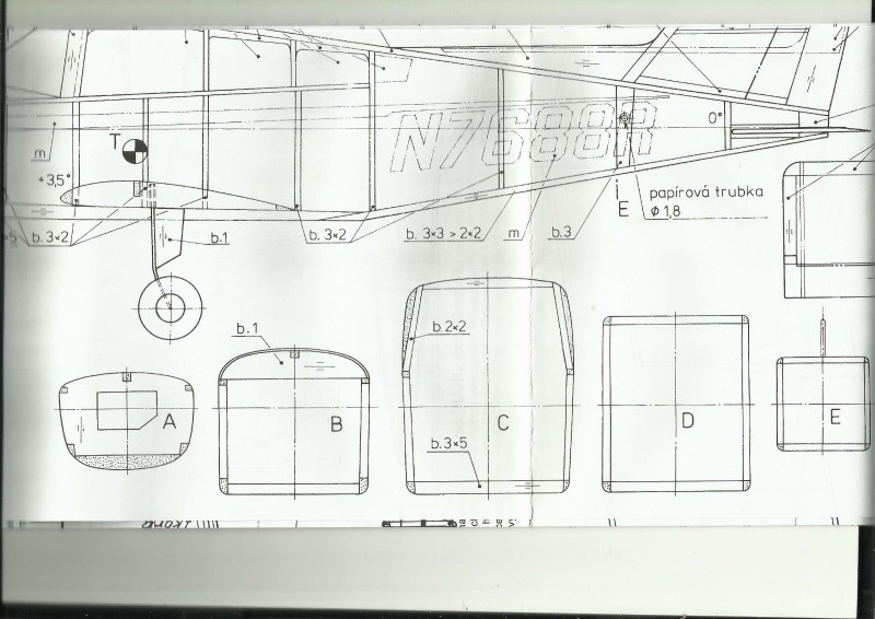

Honzo naprosto s tebou souhlasím. Toto vlákno je o Musketeerovi. Petr sem zatáhl pseudo problém jeho hranatosti a naprosto mimo problém nějaký hranatý Spitfire. Tak tedy, abychom se drželi toho o čem to je. Porovnal jsem můj plánek a plánek ve stavenici a jsem přesvědčený, že ten můj i když je jednodušší, tak není méně maketový než ten stavebnicový a protože ne každý začínajíci minimaketář hned zvládá lisovat za tepla kabiny, tak jsem to zjednodušil jen ohýbanou,(ten, kdo to umí, ten si tam dá lisovanou).

P. Koutný na svém plánku v řezu D máte obdélník se zaoblenými podélníky, které mají průřez 3x2mm a směrem k zádi trupu se jejich průřez ještě mění na 2x2mm . tzn poloměr zaoblení je cca 2mm. Měřítko 1/20 čili skutečný musketeer by měl mít trup zaoblený radiusem 40mm a podle fotky mi přijde, že je to mnohem víc..

Ano, každý vidí na fotkách, že horní strana trupu je velmi zaoblená. Dalo se to řešit třemi podélníky a patřičnými přepážkami. Maketovost by se zvýšila, ovšem také narostla váha zadní části, nutnost většího dovažování v předu, nebo zkrácení závěsu svazku, to vše by pak by vedlo le zmenšení letových schopností. Samozřejmě, že toto řešení bylo poplatné době vzniku, nedostatek bvalitního lehkého potahového materiálu, (chlapci v kroužku potahovali těžší mikelantou), původní pravidla kladla vetší důraz na letovou část, dnes naopak na statickou.
To vše je pravda, ale pro našeho stavitele je to nepodstatné, on dostal stavebnici a z ní staví podle plánku, který tam je.
