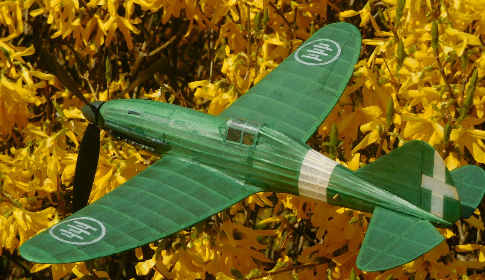

Včera jsem udělal první fotku venku a zkusil klouznutí i když těžiště bylo v 50% hlubky křídla, ono to nějak klouzalo a po natočení pár otáček prstem dokonce spořádaně točilo doleva, ale lehce pofukovalo, takže pořádné natočení se nekonalo. Dnes ráno v 10 h byla teplota asi 9 st.C a skoro bezvětří. Vzal jsem tedy model, natáčedlo a kousek plasteliny na dovážení a šel na svůj plácek, natočil 300 otáček a vypustil model, který se vzepjal a pak bezvládně padl dolů. Plastelina 0,6 g na špici vrtule, opět 300 otáček a model letí ostře nakloněn doleva a padá 6 m ode mne. Jdu domů a provádím nutné úpravy :
1. Hned za čelní přepážku dovnitř lepím další rtubičkový cín a platelinu, celkově přidávám 1g, takže nyní je letová s podvozkem 12 g.
2. Nad horkou žehličkou odstraňuji negativ na levém křídle a kroutím tam nepatrný positiv
3. Zmenšuji vyosení SOP doleva
4. Lepím podložku 0,2 mm vychýlující osu vrtule více dolů
5. A na konec lepím podložku 0,2 mm vychýlující osu vrtule více doprava
I když se říká, že se nemá dělat více jak jedna změna seřízení, další pak postupně, tak uvedený soubor změn byl správný, po obědě sice byl občas slabý průvan s nárazy až 2 m/s, ale hezky teplo 16 sr.C a tak jsem šel znovu na plácek. Natočeno 300 otáček, model letí napřed hezky v horizontu levou zatáčku o průměru asi 20m, po půl okruhu přistává, s polovinou otáček ve svazku (uletěl asi 30m za 7s.). Na druhý let chci natočit 400 otáček, jenže točím moc rychle a vypadává mi jeden málo zalepený list vrtule. Chvíli cumlám čep vrtule, aby trochu naboptnal a pak list zasunu so otvoru v kuželu. vydržel a let byl i přes závan průvanu docela hezký, stabilní a jen o málo delší, jak ten první. Na třetí let točím 500 otáček, po startu model nastoupal výšku asi 3 m, pak opět vypadl ten list a protože to bylo za letu, tak jsem jej deset minut hledal. Bylo mi jasné, že to létat bude, ale je třeba mít vrtuli v pořádku.

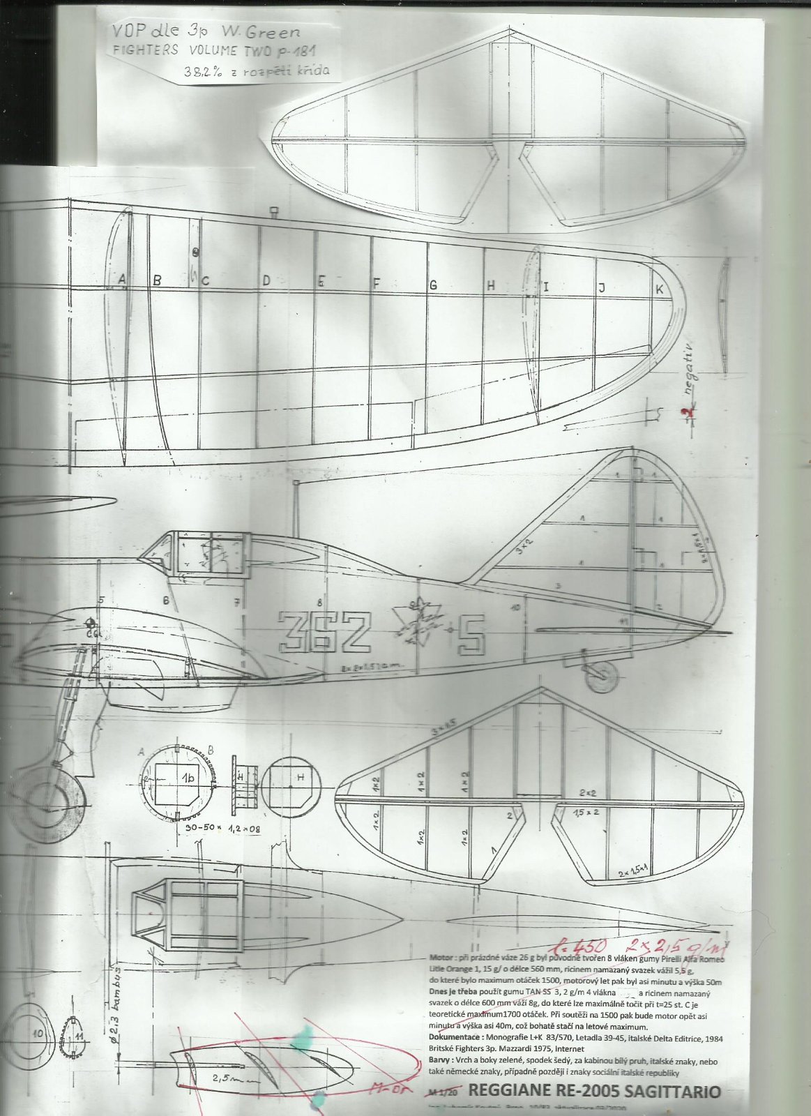

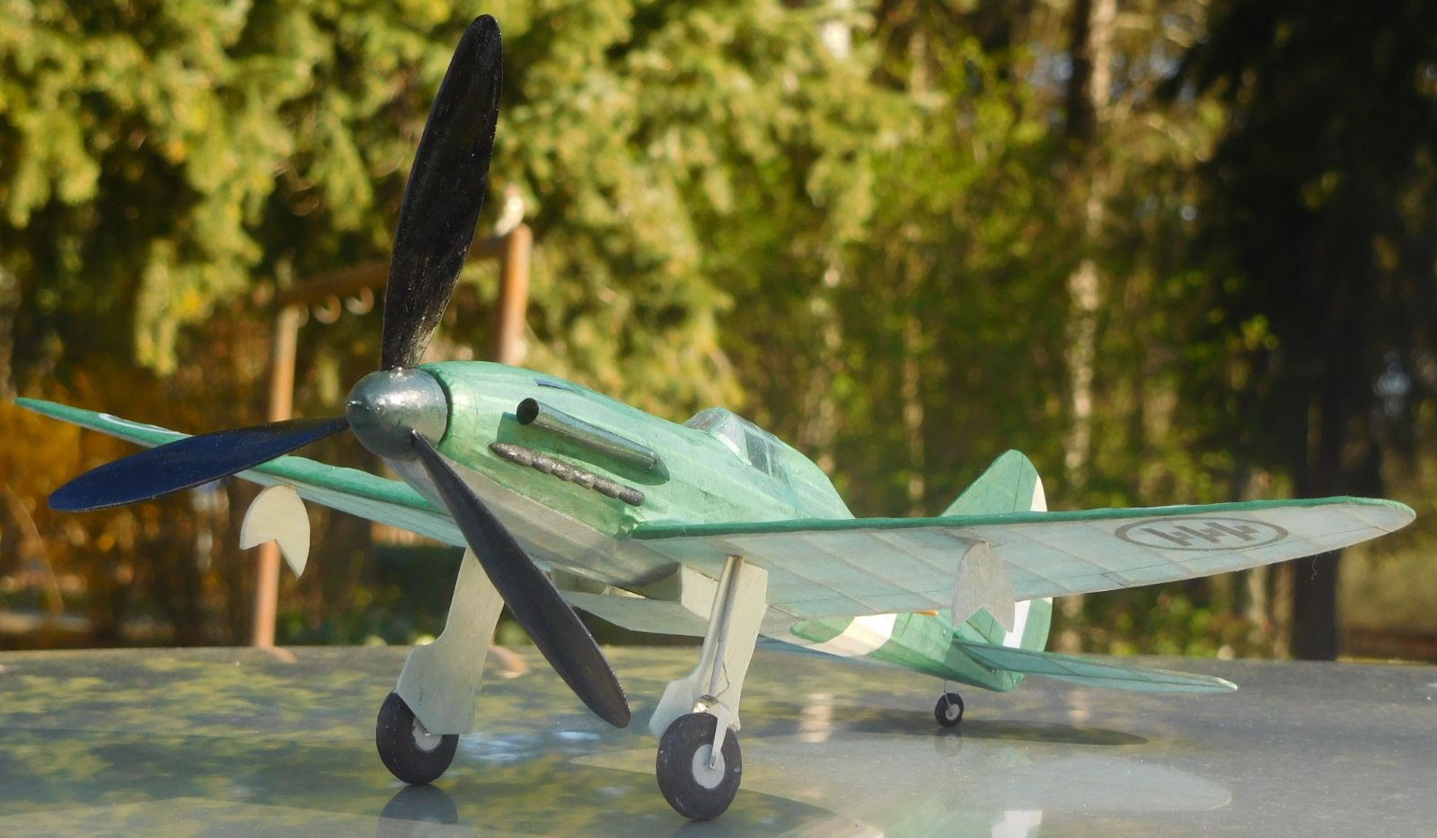

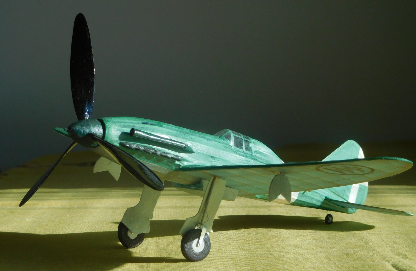

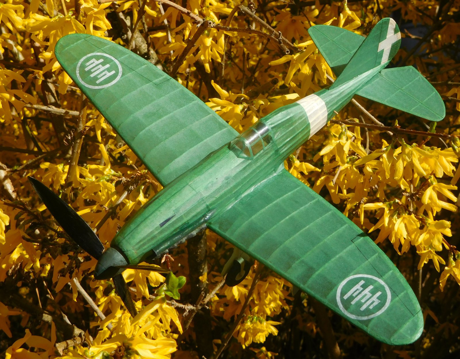

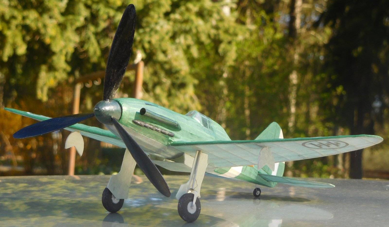

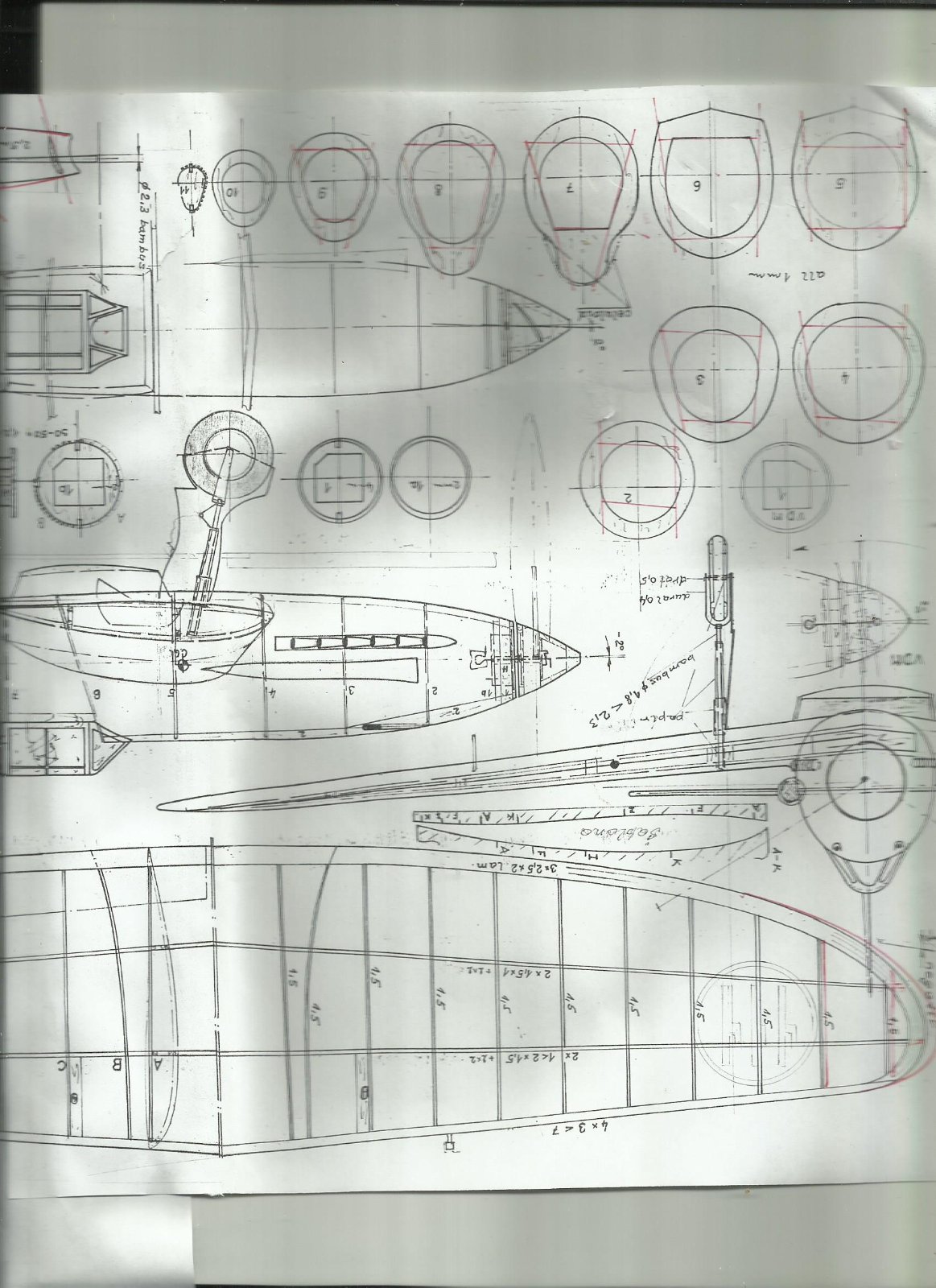

Pro případné zájemce přikládám plánek Re-2005 velikosti M-oř. Moje tiskárna bere maximálně formát A4, proto je ze dvou půlek. Protože zde nelze kopírovat přílohy v PD,F je to v JPE, tak si pohlídejte rozpětí na 330 mm. Také přidávám fotku druhého prototypu s německou vrtulí VDM, ktetý vřele doporučuji.

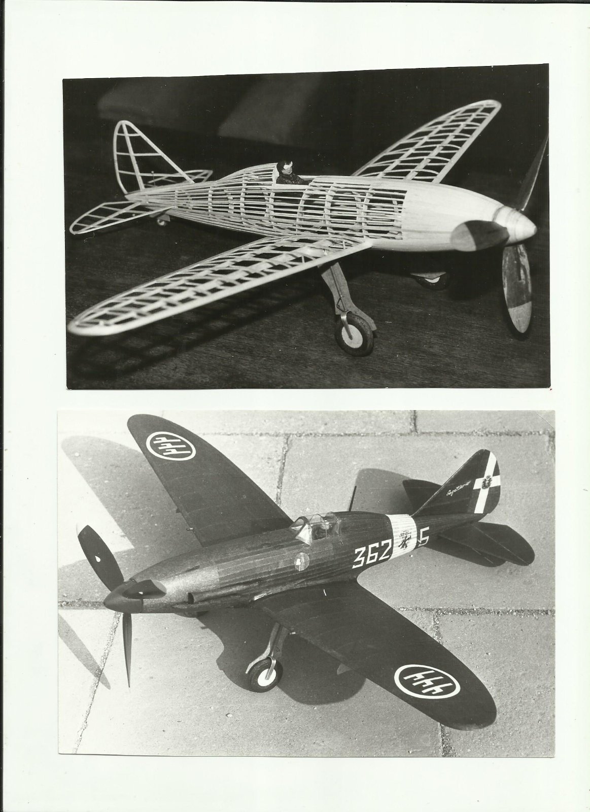

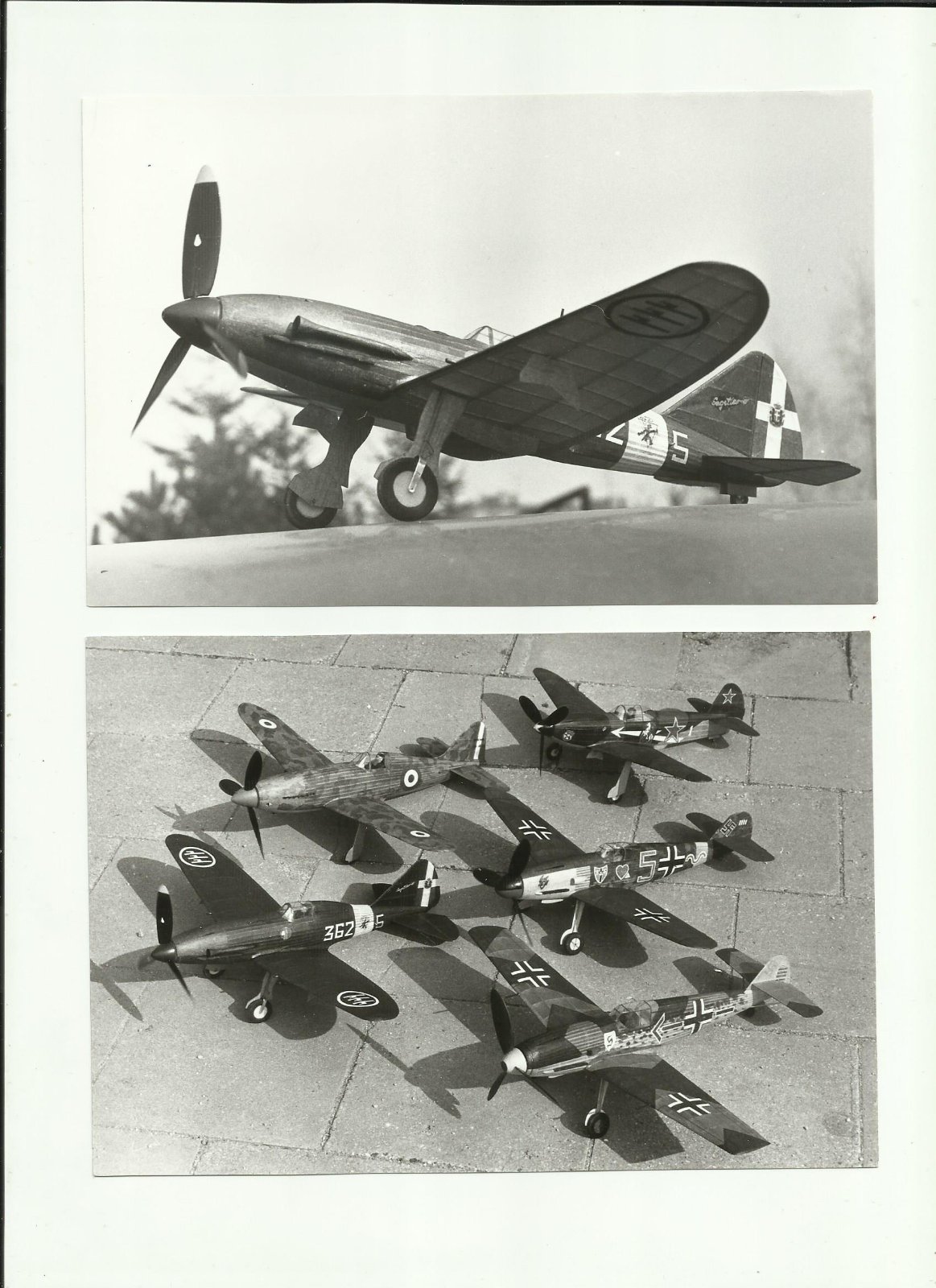

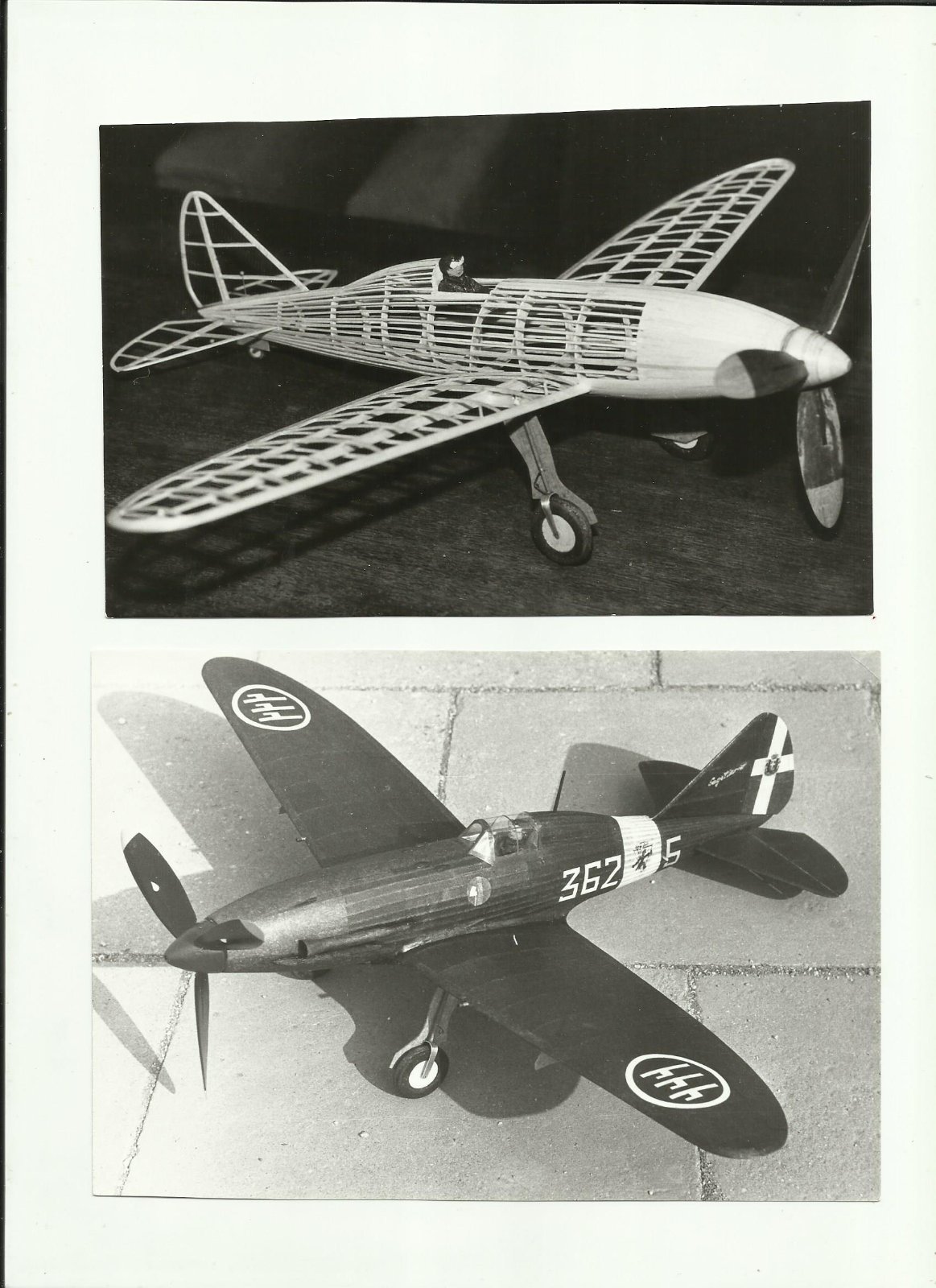

Dvacetinku Re-2005 stavělo v Brně hned několik modelářů. Nejprve to byl Osvald Janisch, jeho model byl lehký a velmi létavý, Osvaldův kamarád František Krontorád měl svou dvacetinku hezčí, s mnoha detaily, ale také těžší. Moc hezkou dvacetinku v barvách Italské sociální republiky se známkovými znaky měl Jirka Merta. Tyto dvacetinky byly stavěny podle starších podkladů (malý Green, italské podklady), kde VOP je štíhlejší, s větším rozpětím, což přispívá ke stabilitě i výkonům.
Moje dvacetinka z r. 1984 však již byla stavěna podle nových podkladů, které vyšly ve velké monografii L+K a tam je VOP o malé štíhlosti i rozpětí.
To se u mé dvacetinky projevovalo menší stabilitou v klouzavém letu. Motorový let byl vždy perfektní, ale pokud nebylo klidné počasí, tak v klouzavém byly občas problémy. Exemplárním případem byla soutěž v Borači, tam moje dvacetinka hned po startu byla v hezkém stoupáku, po minutě motor končil ve výšce asi 100 m, pak chvíli následoval hezký klouzavý let ve stejné výšce, ale po prvním závanu model začal houpat, to se zvětšovalo až udělal looping, pak po dalším závanu pro změnu přešel do štůrc spirály a rychle klesal, ve výšce 30 m se uklidnil a po krásném klouzání po třech minutách přistál na poli poblíž lesa.
