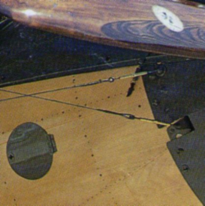

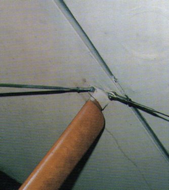

to drotene ocko ak je na kridle sa lepi iba do potahu?
jirka64
Příspěvky: 354
Re: stavebnice GUILLOW
Příspěvek od jirka64 » 18 pro 2012 18:40
Do kostry.
Gregovský
Příspěvky: 610
Příspěvek od Gregovský » 20 pro 2012 09:46
Jirko,angláni to maj podobně jak to máš na té SE5 ale bez ukotvení do očka (jo a lanko bys tam měl dát ploché né kulaté :lol: ) fot.1 a němci tak jak máš tu malůvku a samozřejmě lanko pletené kulaté fot.2.

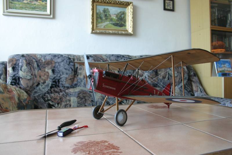

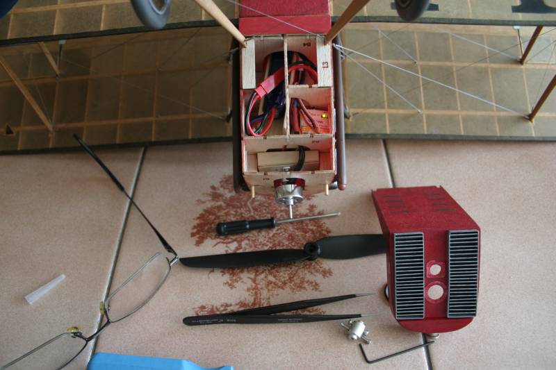

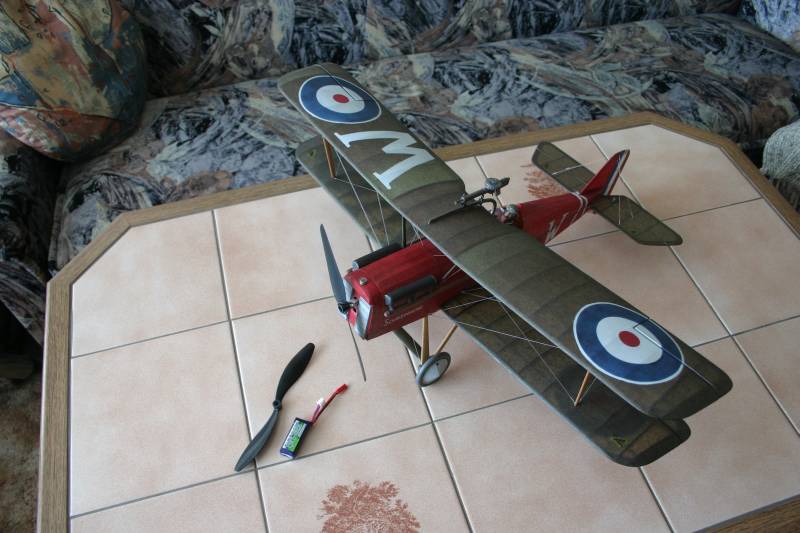

SE5ka konečně dodělána.Až budou slušné podmínky provedu první let. :)Letová hmotnost 145g. :twisted:
