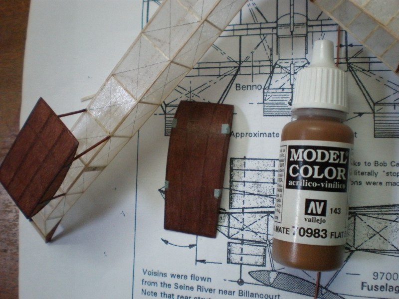

:-) - tyhle poznatky jsou výsledkem společnýho objevování s Radkem Gregovským.
ad 1: Na podbarvování používám Valejo na štetec - viz foto. Myslím, že Valejo Air jsou ty samé, akorát na stříkání.
ad 2: Na stříkání používám pouze akryláty - zj. Gunze. Teď asi začnu používat i Tamyi - stříkal jsem s ní barvu dřeva na trup Albatrosa a byljsem nyvýsost spokojen, nehledě na to, že lahvička je o cca 15kč. levnější.
ad 3: Myslím, že je to jedno - já měl doma starej Balakryl, tak jsem ho použil. Zkoušel jsem to i se sportakrylem a jde to. Zkrátka - akrylátovej lak.
Mej se, Martin

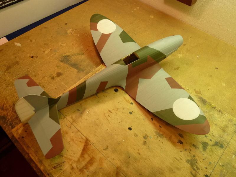

Tak tohle je výsledek mé dnešní noční směny - teď už začínám věřit že to do Openscale stihnu dodělat

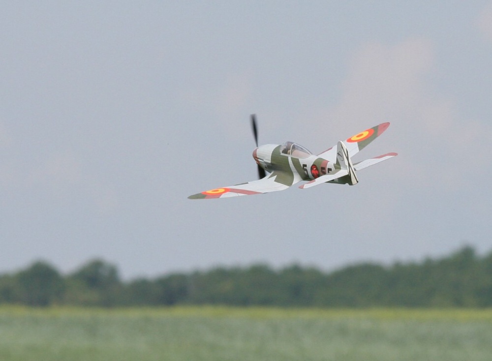

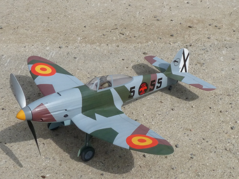

Takže Heinkela jsem dostavěl těsně před Openscale 2010
a zalétával až na vlastních závodech. I přes malou a jen dvoulistou vrtuli model celkem pěkně a stabilně létal bez podvozku
Ovšem kamenem úrazu byly pokus o let ze země s koly - celkem velké a dlouhé podvozkové nohy umístěné navíc v nejnižším bodě v lomení křídla způsobovaly tak velký klopivý moment, že model stěží letěl v horizontu. Pokusy se silnější gumou vše jen posunuly do vyšších rychlostí a tím většímu klopivému momentu podvozku.

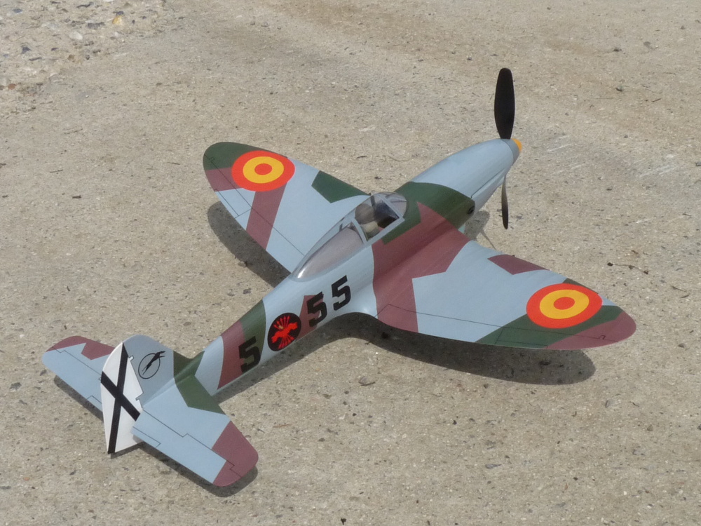

Další fází byl pokus o létání s Heinkelem coby halovou maketou F4D - ani to nebylo nic moc, létat začal teprve poté co si podvozek ulámal při četných kontaktech se zemí během legračního poskakování při pokusech o vzlet z podlahy in-linové haly na Kladně. Ale byla to alespoň celkem sranda e :lol:

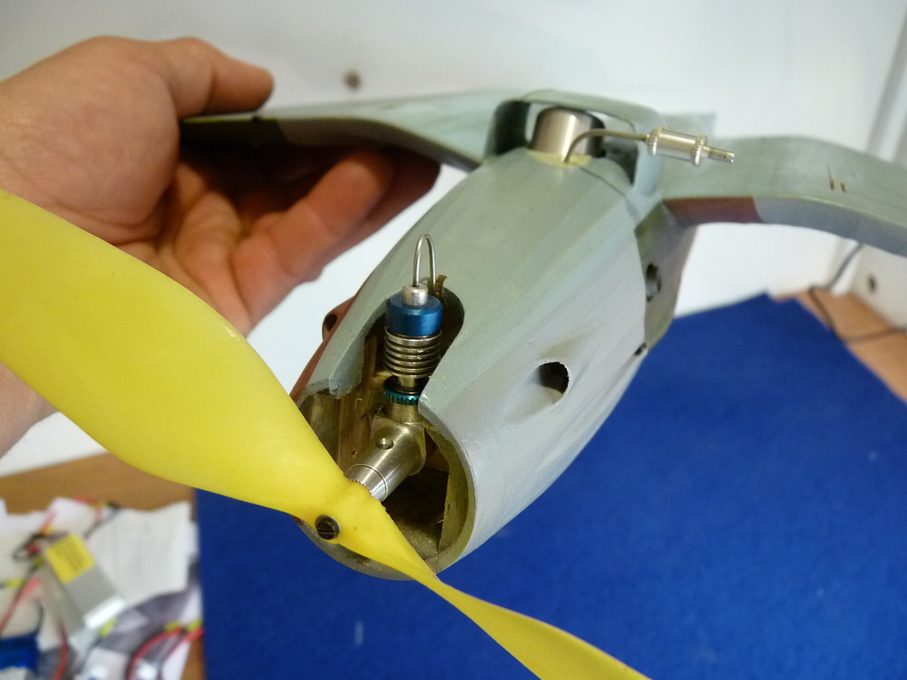

Výsledkem úpěnlivé mozkové činnosti stavitele této záludné potvůrky bylo (překvapivé :idea: ) zjištění, že má-li ještě někdy létat a ne posloužit obligátně jako málo výhřevné palivo, je třeba se zaměřit na kategorii kde ten podvozek v letu potřeba nebude - a to jsou makety CO2/elektro. Takže Heinkel jako bájný Fénix vstal (popelu se tím zatím vyhnuvše) a opět skončil na mém pracovním stole.
Motor jsem v hloubi svých zásob nalezl, Gašparínův 63BB, sice délka chodu není nijak uchvacující ale na tom se dá v budoucnu trochu zapracovat.
