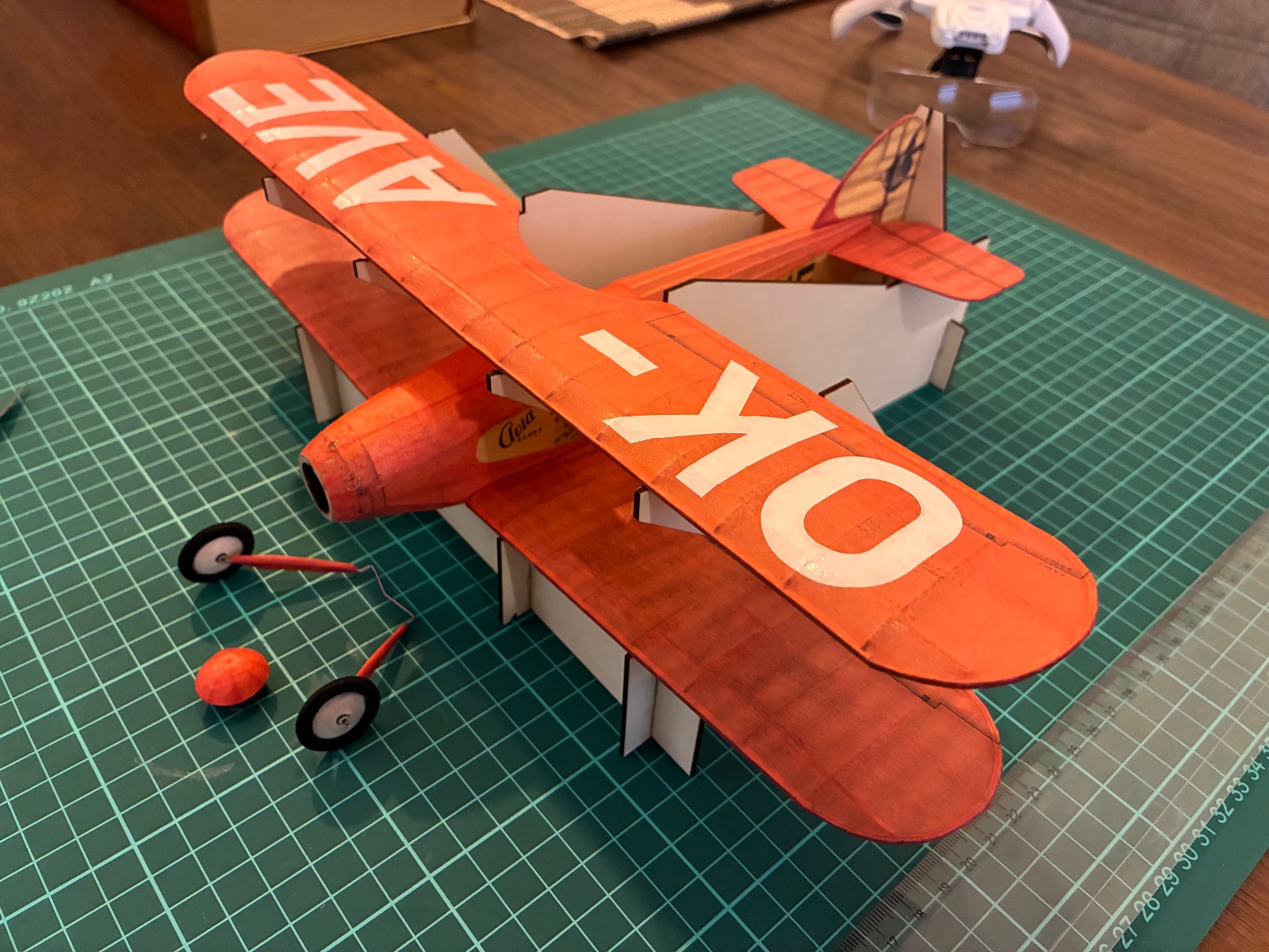

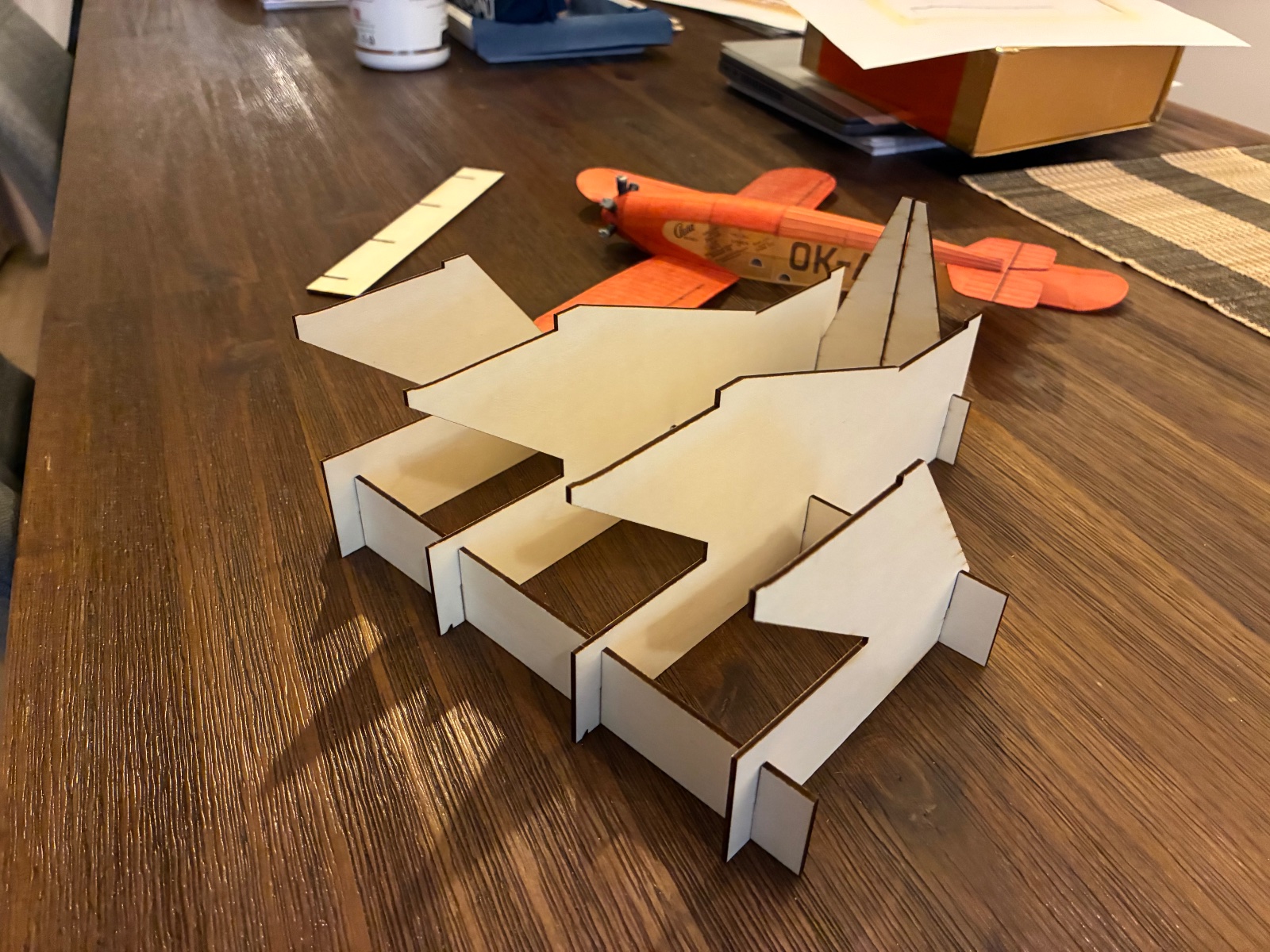

Tak jsem si konečně udělal šablonu a budu moci sestavovat

Jeje, to je forichtung.... vzpomínám na Štefana, když nám s Robertem říkal: "...oko lidské je přesné" :-)

Jako dobrý, no, ale myslím, že i minimakety se dělají úmyslně křivé, takže sestavovací stojan by měl mít ta správná vyosení.

No a protože nevím jak záměrně to má bejt křivý, tak dodržuju úhel náběhu a negativy…

Jo, to je správné. Já dělám úplně u všech gumáků vykloněnou VOP, ale takhle malého dvouplocha jsem nezkoušel, na to jsou tu jiní borci.

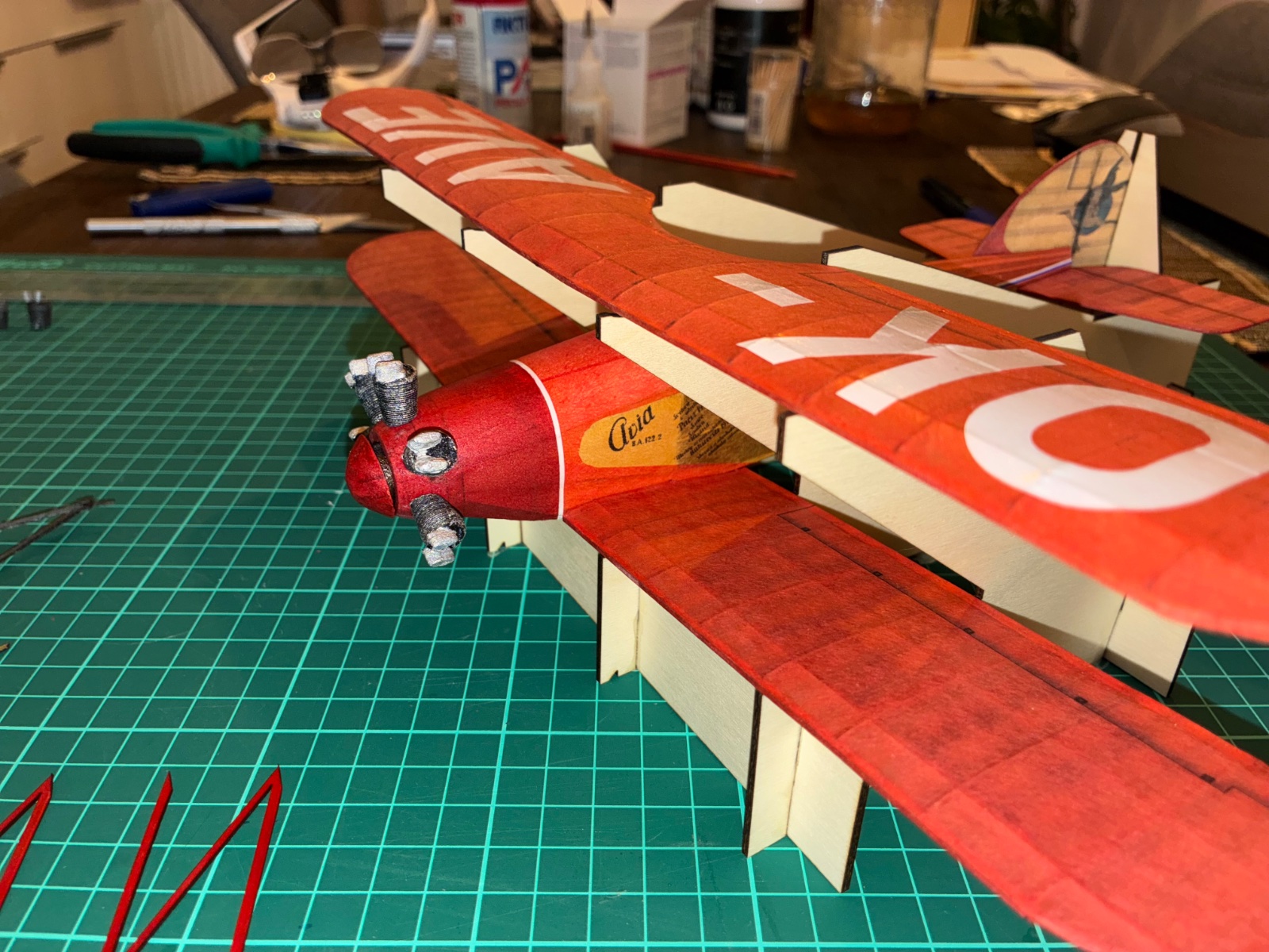

Včera jsem aplikoval imatrikulaci z bílého obtiskoveho papíru Waterslide Decals. Trpělivost byla otestována do krajnosti ale prolakovane křídlo to zvládlo. Důležité bylo mít mokré ruce a dostatek vody aby se dala písmena posouvat po potahu. Po aplikaci jsem to vysušil na topení a přelakoval a vypadá to ok. Obtisky jsou tenké a pěkně kopírují podklad.
Na druhou stranu tenka trikolora na boku, z pásku širokého 1mm se mi zatím nepovedla aplikovat

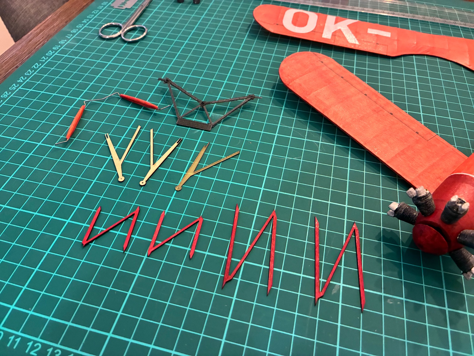

Na chvilku jsem se odmlčel. Bylo třeba vyzkoušet pár věcí. Motor je nový, vytištěný na 3D tiskárně. Podvozek z drátu měl 0.6g tak jsem zkusil další postupy. Vytištěný z uhlíkem vyztuženého plastu. Vyříznuty z 0,5mm laminátu a z překližky. Ten to vyhrává. Stejně tak původní záměr na uhlíkem vyztužené balsove vzpěry letěl do koše, budou preklizkove.
Pomalu se blížím 9g (bez vrtule)

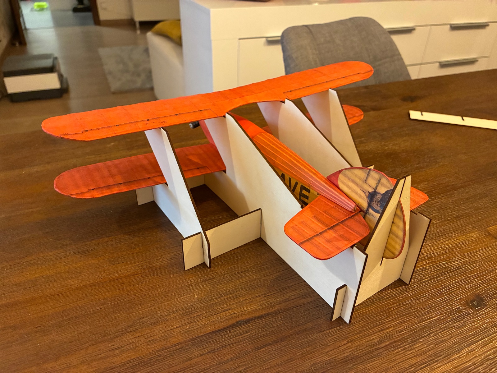

Jak velké budes mit vzepětí kridel? Na fotkách mi to přijde málo. Ale je možné že je to zkreslené fotkou.

To je dobrej point. Spodní křídlo mám o vzepětí 5° a horní 2,5°ale se zdviženými konci na spodní straně, což ve velký aerodynamice hodně nahrazuje vzepětí, ale nevím jak u takhle malých modelů.

Tak nakonec je to vzepětí trochu jiný a letadlo je víc nahrbený než jsem čekal - špatně jsem spočítal délku vzpěr a už byly nalepeny tak mají obě křídla cca stejně vzepětí něco mezi 3 a 5 😣
No je to prototyp ze?
Ma cenu přemýšlet o vypletu? Zpevni se to tím?
