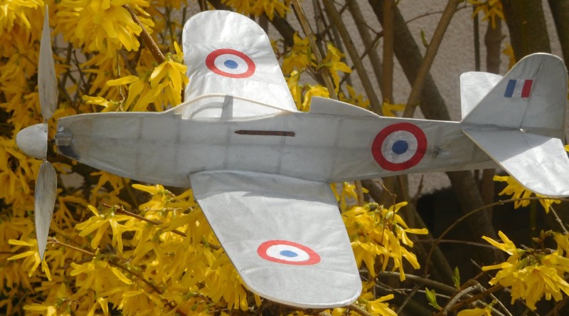

P-63 Kingcobra je první a velmi vhodný, stabilní typ. Bohužel stříbrný potahový papir je moc těžký, takže váha bez gumy je 6,7g a za bezvětří létá hezky venku na svazek smyčka z gumy Kalina 2,5 g/m, v hale nádraží Brno Královo Pole pak 2,35 g/m a nejlepší výkony v hale jsou kolem minuty.

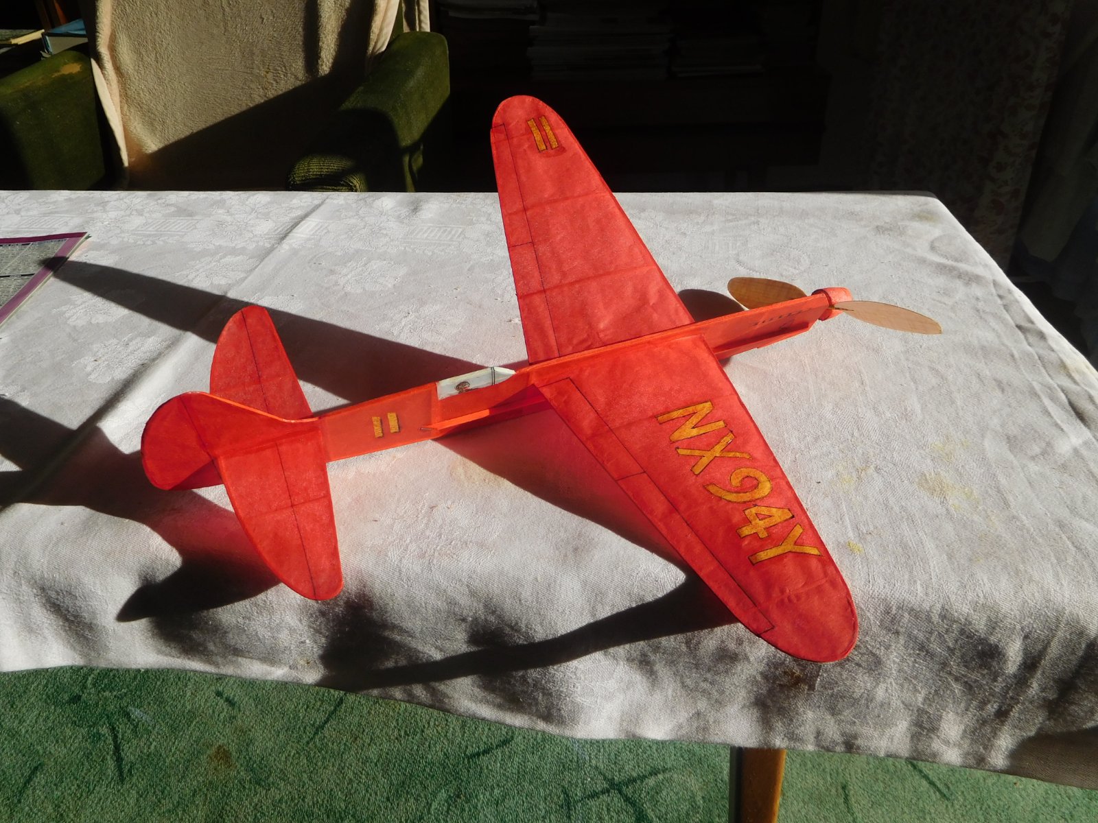

R-2 Blumblebee Jeden z prvních typů předválečných racerů se zatahovacím podvozkem, který má největší plochu křídel je právě Keith Rider R-2 a jeho žluto červená barevně zajímavá verze z r. 1933.. Od počátku mi bylo jasné, že bude potřeba větší tah vrtule, takže si to žádá větší průměr 180 mm a podstatně silnější svazek, ovšem relativně malá plocha VOP neumožňuje větší prohnutí profilu křídla, jinak budou problémy se stabilitou. Model váží bez gumy 6,2g sice je velmi výkonný, ale také choulostivý, rekordní výkon byl 133 s.

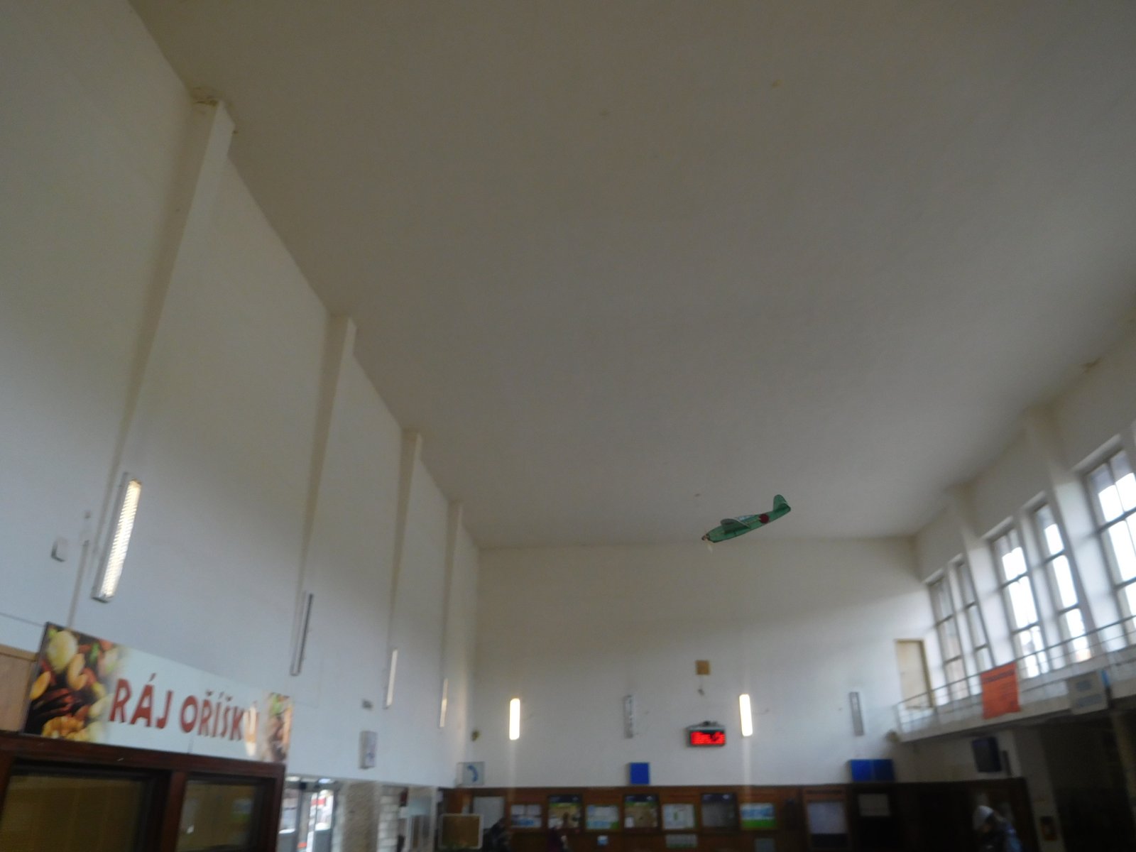

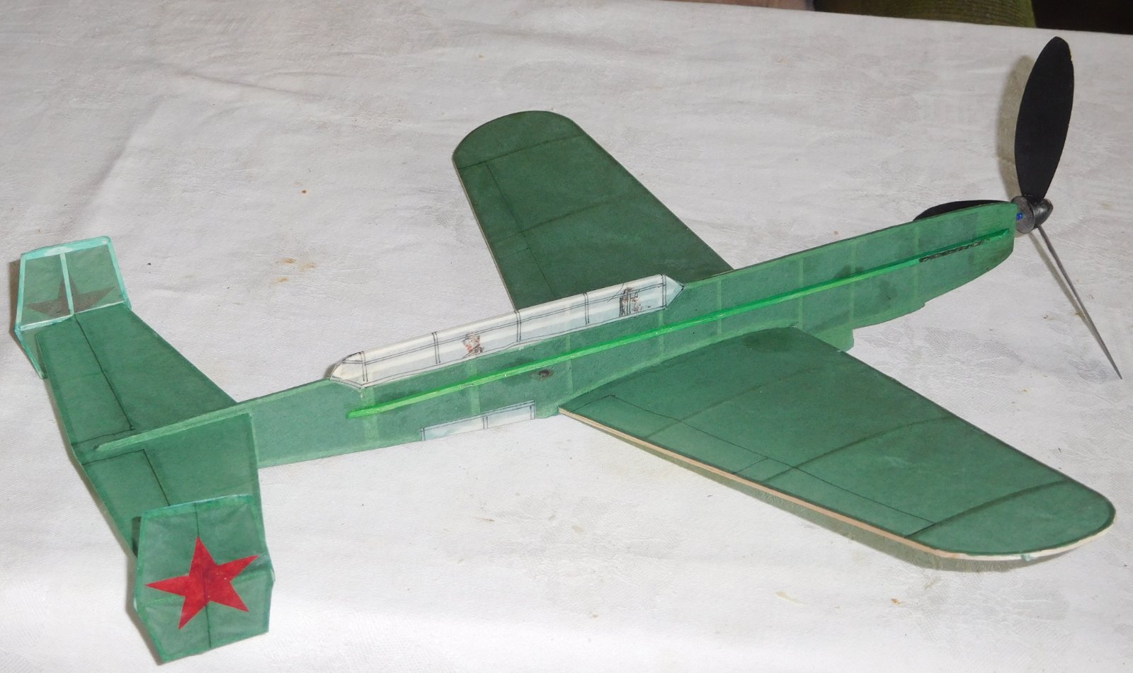

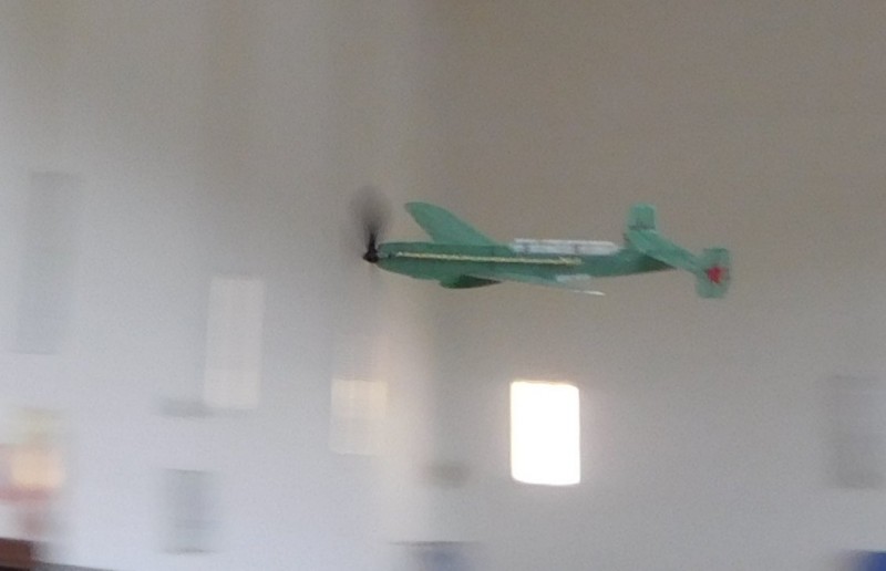

Bolchovitinoc S byl prototyp rychlého lehkého bombardéru, štíhlý trup, původně s dvěma řadovými motory v tandemu, nakonec létal jako jednomotorový. Prázdná váha bez gumy 5,0 g. Létá hezky stabilně poměrně úzké okruhy bez rizika kontaktu se stěnami haly, Běžně létá kolem 85 s, rekordní výkon 125 s,

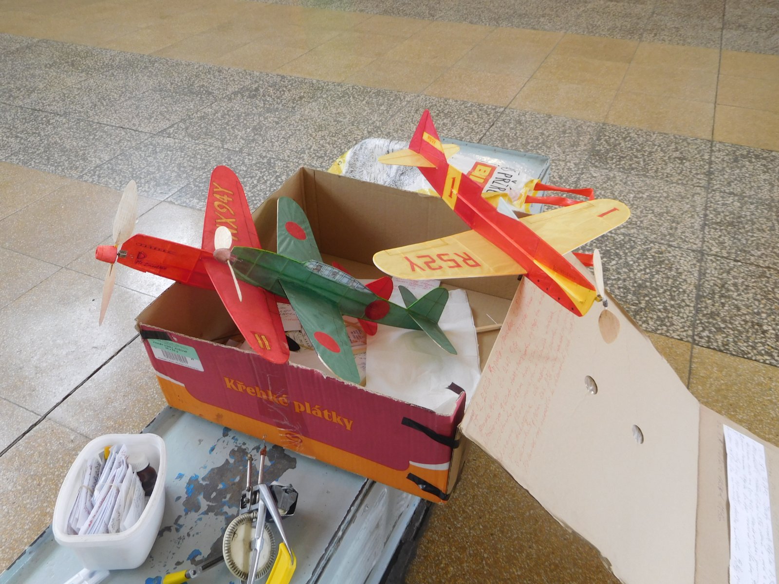

Pár fotek

V pátek 4.5. jsem opět byl létat v Krpoli. Vše bylo OK, ale JUDY při přistání narazila pravým křídlem u trupu do ocelové nohy lavičky, následky byly nepříjemné, na třech místech přeražená náběžka. Oprava doma vteřiňákem a štěpinkou uhlíku. V neděli byla JUDY zcela na nic, pravé křídlo mělo velký negativ, jeden list vrtule uvolněný, model se za letu třepal, nestoupal a letěl asi 20s. Doma další oprava, nastavení správného stoupání na vrtuli a zalepení uvolněného listu, přelepení náběžky pravého křídla u trupu vteřiňákem a zajištění v šabloně do zatvrdnutí lepidla ve správné poloze, zalepení lomu náběžky na VOP. Pokud by se oprava nepovedla pak by model šel do popelnice. Dnes byla venku po obědě teplota 25C a v hale 23C, tedy optimální. Vzal jsem JUDY a na poprvé opatrně natočil do svazku z gumy TAN SS 01/2015 o délce 390 mm a 1,95 g/m jen 700 otáček,což je 1/3 z teoretického maxima. Milé překvapení, model letí naprosto klidně, stoupá do výšky 5m a přistává po minutě, svazek je zcela vytočený. Do stejného svazku natáčím nyní již po šesté, 1500 otáček. Model stoupá jako anděl toužící po nebi. za 30s již jezdí vrtulí po stropě, jenže tam u stropu je průvan a ten zanáší model ke stěně, po 70s náraz do stěny a pád na zem. Zvedám model do výšky 2m a znovu jej vypouštím, ve svazku je ještě moment a model vystoupá do výšky 5m, po přistání jej ještě jednou odstartuji na zbytek obrátek z výšky 2 m a po přistání jsem naměřil rekordních 144 s. Ano, nebyl to korektní let s čistým přistáním, ale ty dva starty na zbytek obrátek z výšky 2m, asi tak odpovídaly ztrátě výšky po pádu od stropu. Při takové teplotě by teoreticky v hale Krpole bylo možné dosáhnout času 150s, pokud by se použil svazek ze stené gumy o 20 mm delší, nebo stejně dlouhý, ale o 4% tenčí.
Pak beru Bolchovitinov, také do stejného svazku natáčím 1500 a model nastoupal jen 7m výšky, čas 90s. Zvětšuji positiv na levém křídle a znovu točím do steného svazku již po sedmé 1530 otáček, model nastoupal výšku 8m a přistál po 104s, ve zvazku zbylo asi 100 otáček, po vytočení zjišťuji, že jeden pramen svazku je asi 20 mm od uzlu přetržený.
Nakonec jeden start s Mr. Smoothie točím 1400, model prudce stoupá těsně pod strop a tam jej slabý průvan zanáší k oknům, po desátém okruhu pak naráží do sloupu u okna a z výšky 8m padá na zem 90s.
