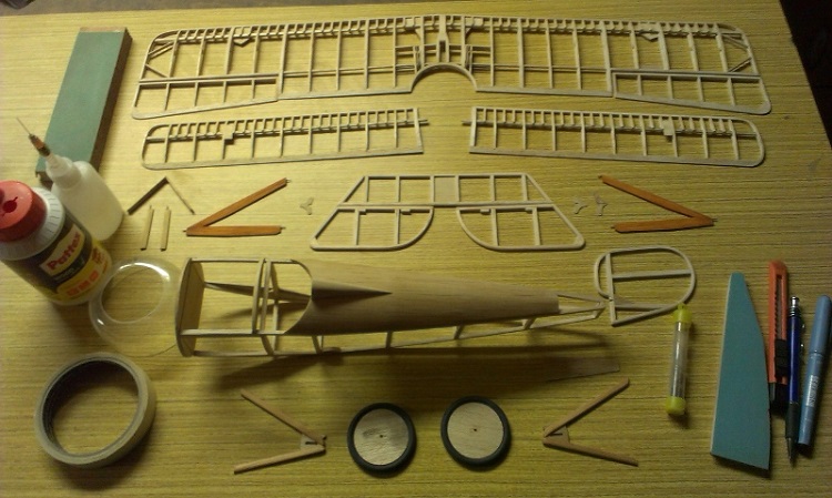

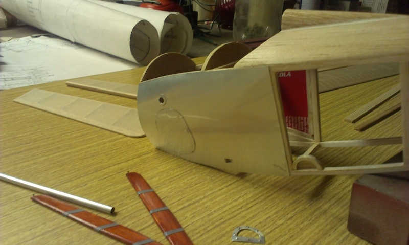

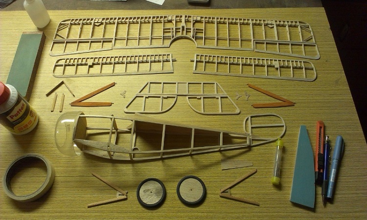

prý dvakrát do jedné řeky nevstoupíš :D tak po dvou letech teměř totožná stavba ale tentokrát to bez instalace aparatury snad pujde rychleji pohon elektro rozpětí 640mm
IMAG0358 (800x479).jpg (188.82 KiB) Zobrazeno 35376 x
IMAG0364 (800x479).jpg (171.55 KiB) Zobrazeno 35376 x
IMAG0365 (800x479).jpg (148.23 KiB) Zobrazeno 35376 x

Příspěvek od Malutky » 18 led 2015 16:21
nechal jsem se inspirovat Radkem když plech tak plech :D
IMAG0369 (780x467) (770x461).jpg (229.16 KiB) Zobrazeno 34999 x
IMAG0371 (800x479).jpg (222.61 KiB) Zobrazeno 34999 x

To je úplně dokonalý - plech na modelu je super detail - určitě to někde použiju, hlavně to máš naprosto přesně ohnutý...
Mimochodem - pro volný model počítej předem s velkým vyosením motoru (tahu) doprava a dolů - u Nieuportů to tak bývá.
Většinou to trochu "zhnusní" model, proto v poslední době používám odnímací hlavici = vložku do karteru a udělám dvě, jednu s maketovou vrtulí.
Jaké chystáš vzepětí?
RP

Děkuji Roberte on ten plech na fotce vypadá lépe přeci jen tam na živo nějaké vlhký jsou. o vyoseni vím zvětšoval jsem ho dost i u toho Rc mám rád když to lítá co nejlépe samo proto i neplanuju nějak markantně zvětšovat vzepětí jen jsem nechal prohnuty hlavní nosník (jinak bych řezál znova z jiného prkna) tak je horní křídlo lehce do luku. Krom jedné vrstvy laku jsem se dál nehnul takže me standartni nízké tempo :(

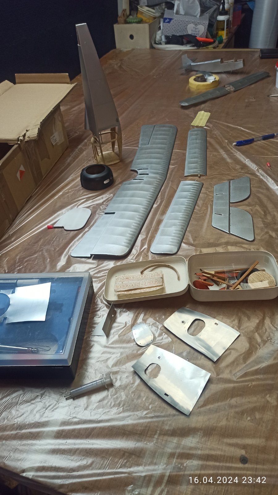

Příspěvek od Malutky » 17 dub 2024 14:49
Měl jsem stříbrnou v pistolce tak jsem vytáhl odloženou krabičku
Malutky
Příspěvky: 167
Bydliště: Havířov
Re: Nieuport 17 F4E
Příspěvek od Malutky » 17 dub 2024 14:59
Edit ráno teda putoval z5 do krabice a police. tak bude spoustu času sehnat lebky v kvalitě pro obtisky 😇
