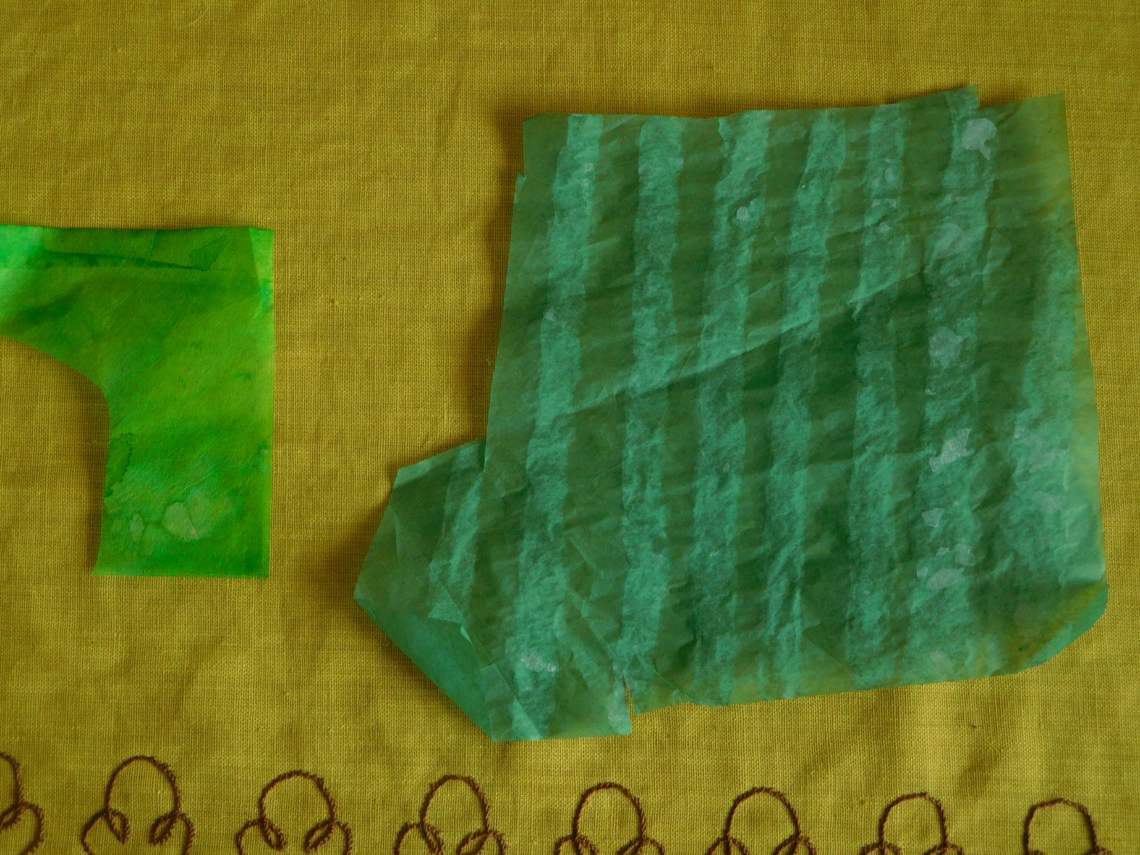

Je mi jasné, že výsledek a porovnáním s výtvorem Jirky Doležela Nieuport Goshawk, M-pist bude působit jako chudý příbuzný. Mým cílem však bylo postavit dvacetinku létající na smyčku gumy TAN SS 3x1 mm, proto musí být model, co možná nejlehčí. Velký problém byl vhodný potah, nejprve jsem zkusil zelený Plyspane 13 g-m2 a na rubu bílou anilinkou dělal bílé pruhy,
Opticky byl výsledek dobrý, jenže ten Plyspane je velmi citlivý na vzdušnou vlhkost (u mé dvacetinky P-63 je na slunci potah napnutý jako kůže na tamtamu, ve vlhku pak velmi povoluje i když je 3x lakován a navíc i barevně stříkán). Proto nakonec jsem zvolil bílý Kashmir 9 g/m2 a ten pak barvil zelenou anilinkou do nepravidelných pruhů.
