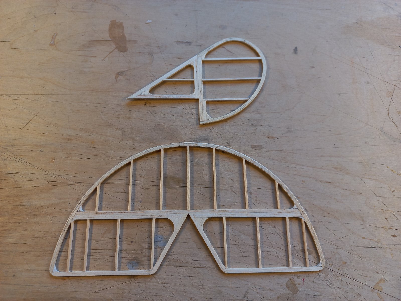

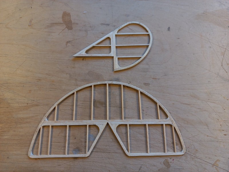

V očekávání dubnového Hluku jsem si řekl, že by nebylo od věci postavit po čase zase nějaký halový model. A tak došlo na předlohu, která mě už dlouhou dobu láká, na Sopwith Tabloida. Myslel jsem si, že na něj mám zcela uspokojivou dokumentaci, ale jak jsem se do ní pohroužil tak jsem zjistil, že všechno je jinak. O existenci nějakých verzí SS a SS3 jsem neměl ani tušení, naštěstí jsem se dočetl jak se věci mají. Tím ovšem došlo k poznání, že tvůrce na první pohled důvěryhodné dokumentace v tom až tak úplně jasno taky neměl. Takže jsem stavební plánek musel zase skoro celý překreslit. Nu což, dokud se nezačne stavět tak to až tak nevadí. U předloh z tohoto období se nedá spoléhat na nějakou univerzální shodnost více kusů, tehdy platilo co exemplář to originál. Takže jsem si vybral fotograficky asi nejvíc zdokumentovaný kus - číslo 1205 z doby jeho působení v Palestině.
Rozpětí 56cm jsem zvolil tak nějak ze zkušenosti s Martinsyde Elephantem, Tabloid bude mít trochu více plochy, více odporu, bude těžší, ale pro změnu bude mít výkonnější pohon. Tak snad to klapne.

Re: Sopwith Tabloid - RC-min
Nahlídl jsem do HaPM a vidím, že je to opravdu směs typů
A přitom jich (kromě Ruska) bylo jen 30...Zajímavé.
První typy St.B a SS, SS2 s kulometem jen dodatečné úpravy (ale prý se nevyráběly???), SS3 - což je tvoje předloha - měla křidélka na obou křídlech, předchozí typy jen kroucení...ocelové trubky vzpěr a nulové stupnění..i ta VOP je nakonec na fotkách vidět, ale kdo si toho všimne? Když všichni (asi) máme zažitý ten krásný oblouk náběžky
Tak postav dvě varianty, když už máš ocasky
Ještě vyšel Windsock mini, ale ten asi nemám.
Každopádně je to článek věnovaný modelu (čtvrtce), můžu ti to hodit do mailu, jestli chceš
Neboj, o 1205 jsem nezahlídl letmým pročtením nic, tak ti to nerozhodí koncept

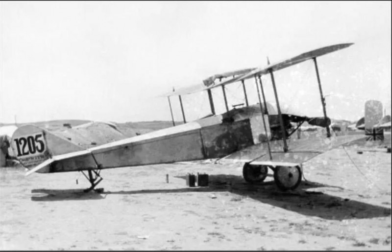

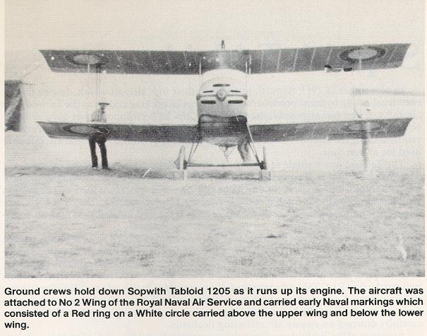

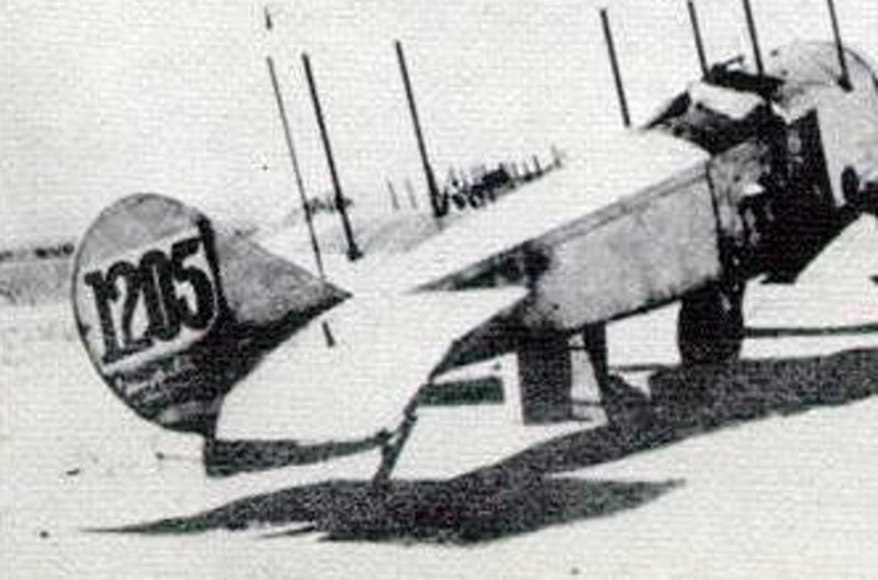

U jiného stroje , než u 1205 jsem zcela evidentně neviděl hranaté kormidlo . Mám jak Windsock , tak i výkres z Aeromodeleru . Mám i HaPM . Ani na fotkách jsem hranaté VOP neviděl . Tento stroj létal na Blízkém východě , snad v Dardanelách . Kdysi vyšel článek na pokračování i s bokorysy v L+K ( aspoň před 20 lety ) o letecké válce v této oblasti . Kdysi jsem jej měl , ale nemohu jej najít . Možná je to tam objasněné , jak to bylo s VOP . Do této oblasti posílali Britové stroje , které se jim nehodili v Evropě . Je možné , že kormidlo nahradili z jiného stroje jiného typu . I nástupce Sopwith Baby měl sice lichoběžníkové kormidlo , ale mělo velký oblouk na stabilizátoru . Tedy jiné , než vržený stín stroje 1205 . Na většině fotek Tabloidú jsou oblá kormidla .

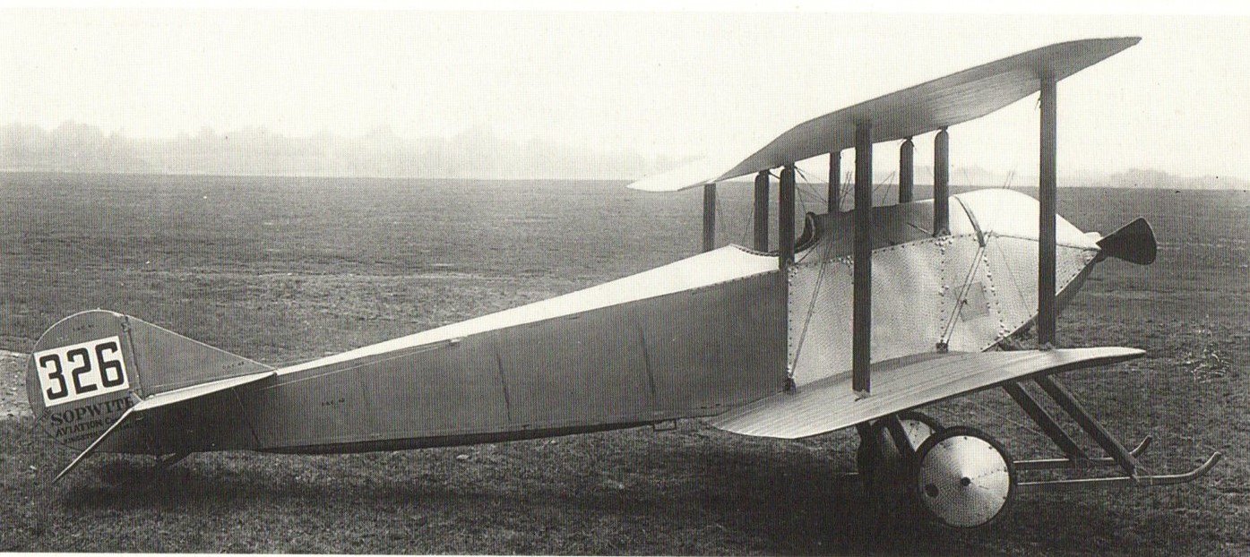

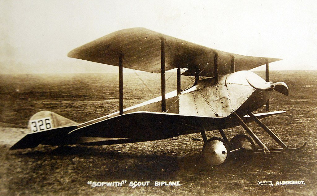

Abych zvýšil zmatek, našel jsem fotku stroje č. 326, a to má evidentně hranatou výškovku.
Z tohoto pohledu se to moc nepozná . Kormidlo na rozdíl od stabilizátoru byly vždy hranatější . Navíc to zkresluje přední vzpěra která je uprostřed oblouku . Ve Windsocku jsou fotky Sopwith Shneidru z více stran . Tam ty tvary jsou jisté . Důležitý je pohled zezadu .
Na této fotce je jasné , že je náběžná hrana stabilizátoru do oblouku . Je to stejný stroj . U letadla s tímto podvozkem ani jiné nebylo .

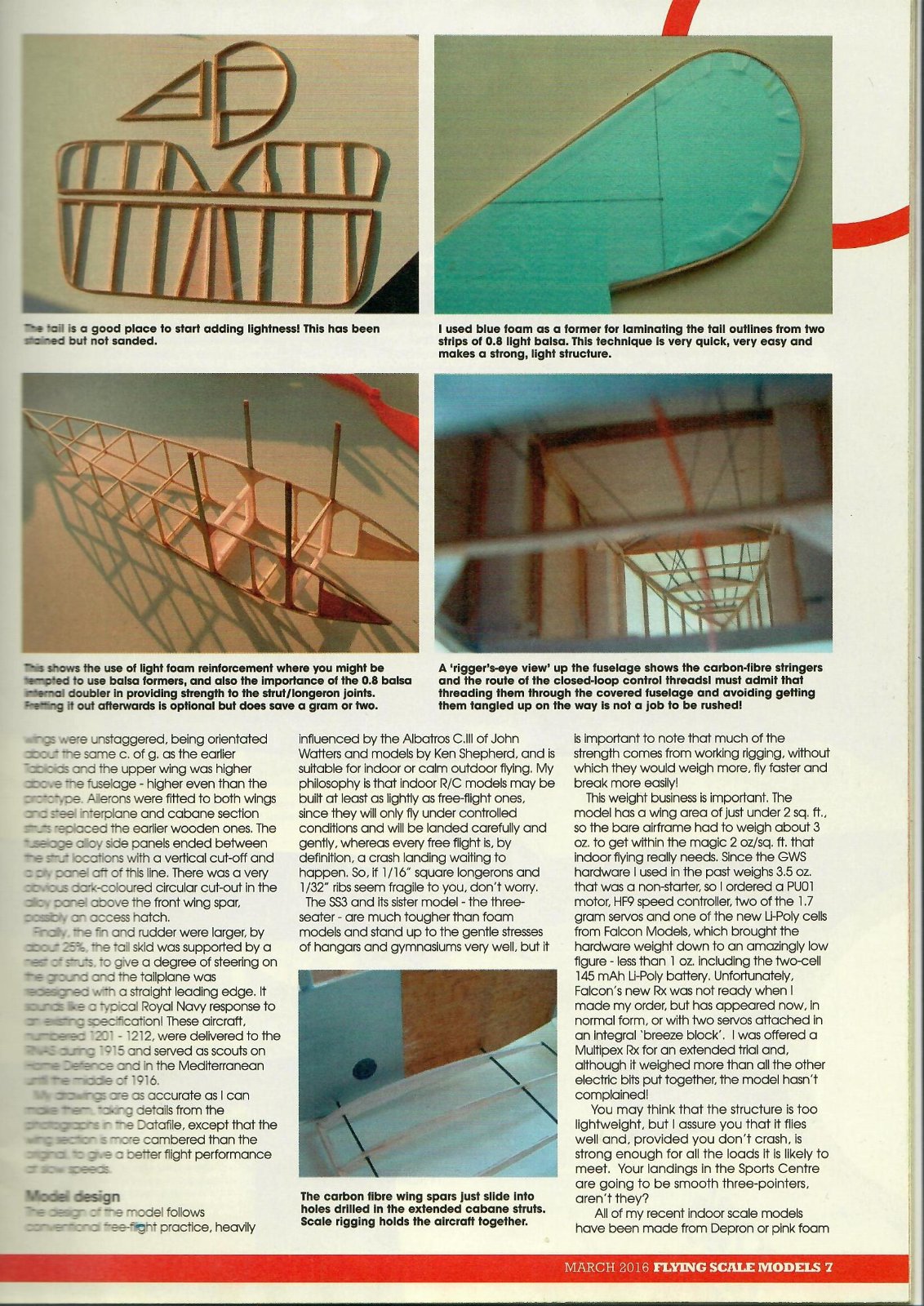

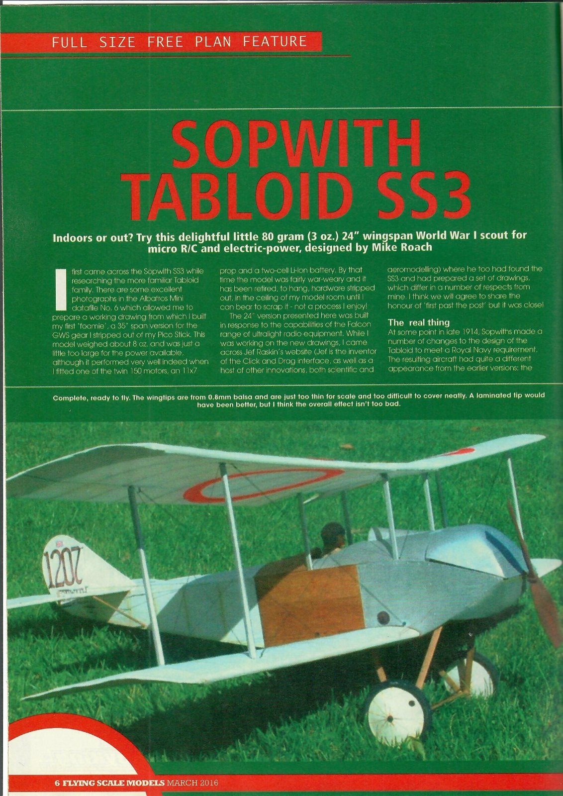

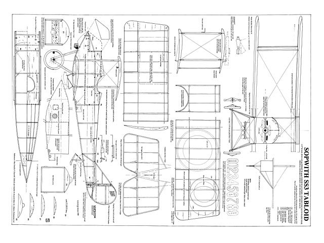

Ahoj, nevím, jestli ti to k něčemu bude, ale v časopise Flying Scale models vyšel plánek od Mike Roach na Sopwith SS3. V popisu ke stavbě píše i o rozdílech u letadel čísla 1201 - 1212. Pokusil jsem se to nascanovat. Taky tam zmiňuje Jerfa Raskina (ano, toho z Applu) a jeho připravované výkresy na Tabloida. Jef ale už myslím zemřel a jeho web se mi nepodařilo najít (pravda, zase tak moc jsem nehledal). Nicméně Mike Roach myslím pořád žije a kontakt na něj se dá najít na RC Groups.
Dádo, ale já mám pocit, že tu hranu dělá jen to, že výškovka je "potlačena" a v půdorysu by to byl stále oblouk.Drahoslav Dvořák píše: ↑10 úno 2023 20:13Abych zvýšil zmatek, našel jsem fotku stroje č. 326, a to má evidentně hranatou výškovku.
Sopwith_Tabloid_Biplane_Thomas_Brothers_Aeroplane_Co.,_Ithaca,_New_York,_1915_(28943756843).jpg
A k tomu, co jsem psal dříve - článek ke stavebnici něco zmiňuje (popis ve stavebnici), HaPM v jednom čísle je trochu jiného názoru a jiný článek v jiném HaPM (jiný autor) to zase rozporuje...
Nečekal bych takové rozpory u tohoto typu.
Všechny tři zdroje můžu poslat, ale co si z toho odvodit už nechám na případném zájemci.
