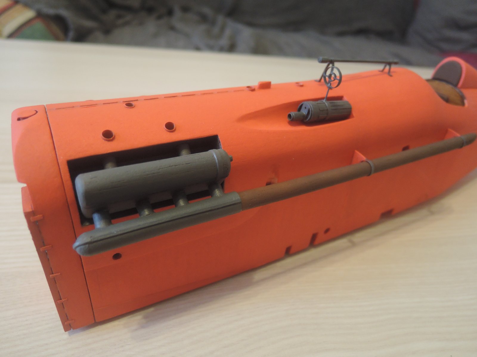

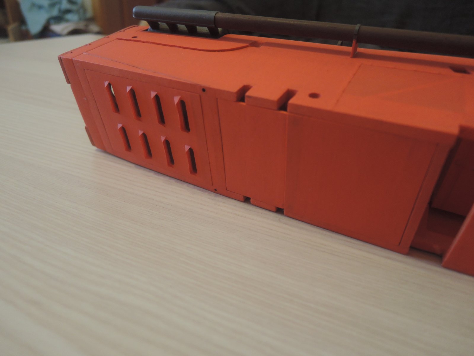

Na výkresy se podívám rád, pokud bys mi je poslal.

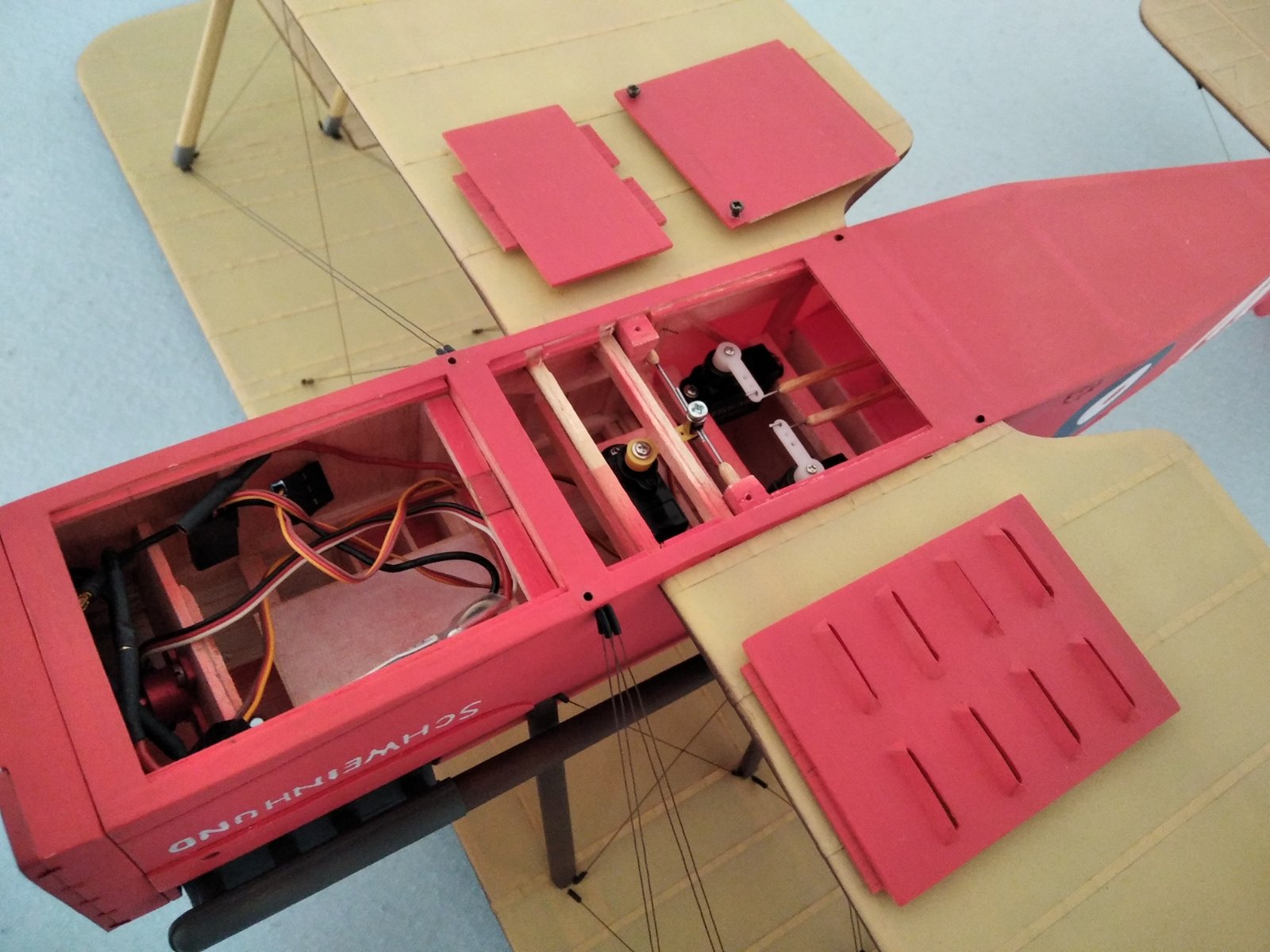

Jinak jsem tedy upravil uložení serva křidélek a tím pádem i přístup k vybavení - vše spodem. Vrchní část následně zalepím, až budu mít hotovou motorovou přepážku. Dvířka k servům jsou připevněny vruty, dvířka k baterii, přijímači, motoru a regulátoru pak na magnet.

Krásný! Vypadá to úplně jako nějaký nábytek :-)

No, mohlo to být subtilnější, to je fakt ☺️

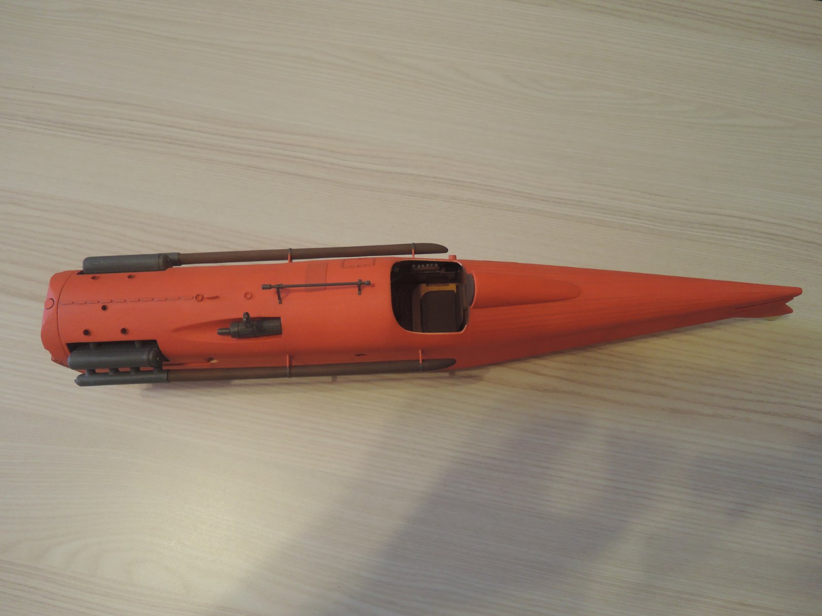

Pomalu pokračuji na trupu, křídla zrají v šabloně, už asi i zbytečně dlouho :) Vzhledem k hmotnosti to asi pověsím pod strop :roll: :D

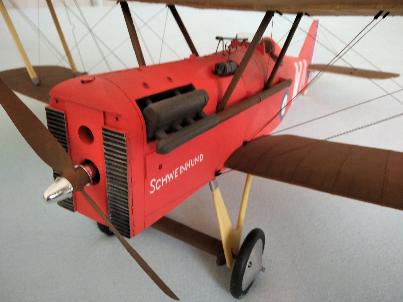

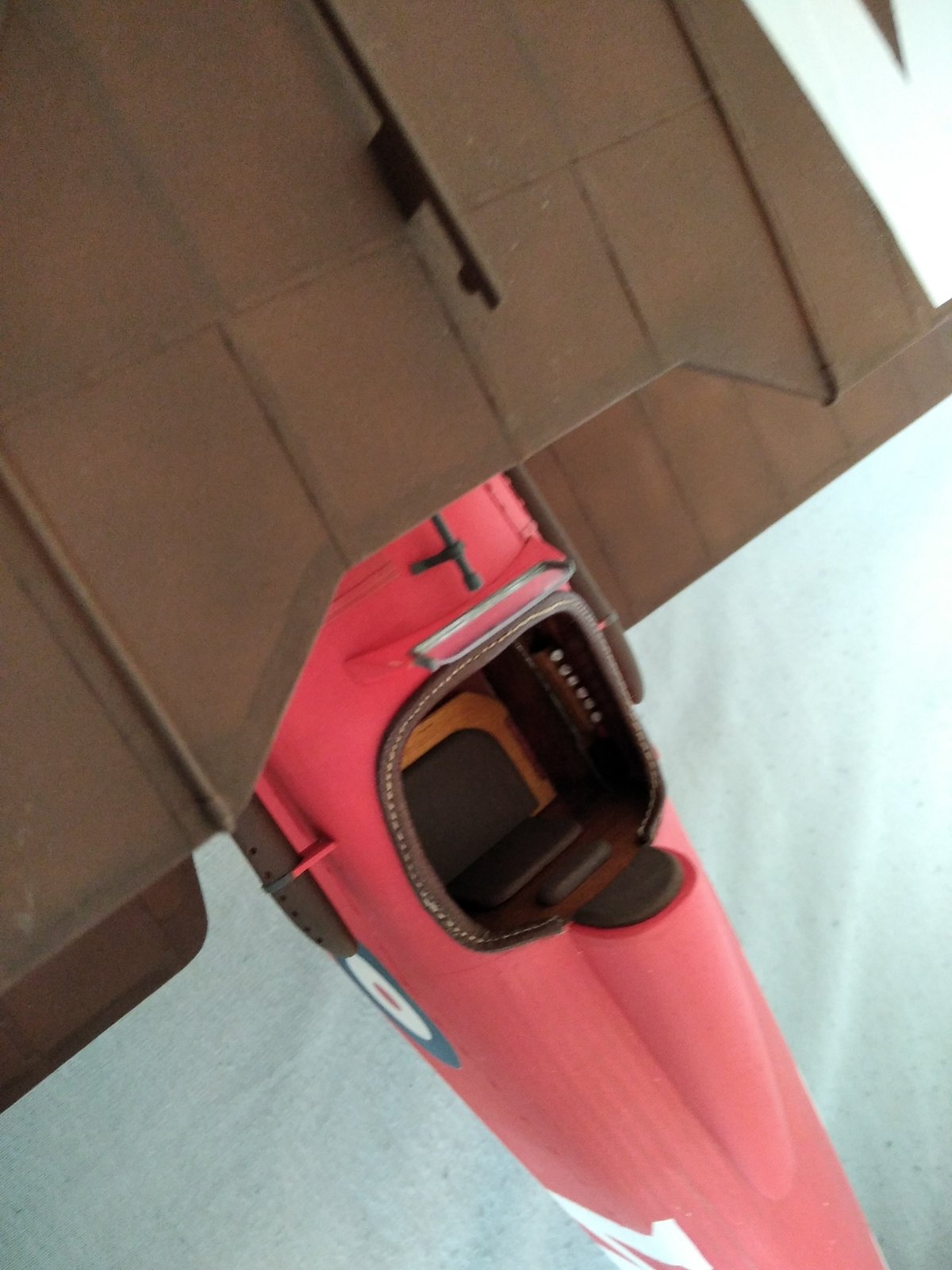

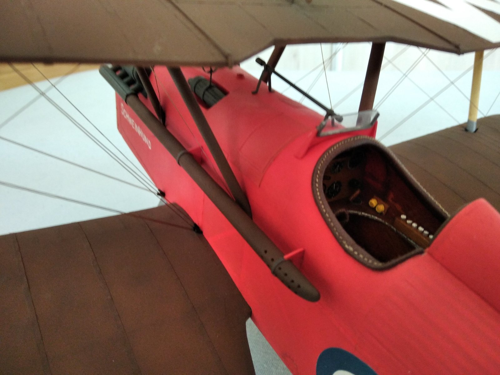

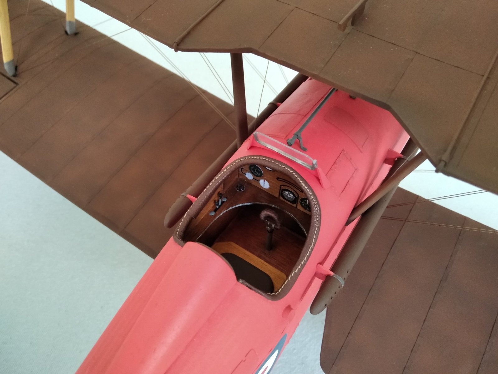

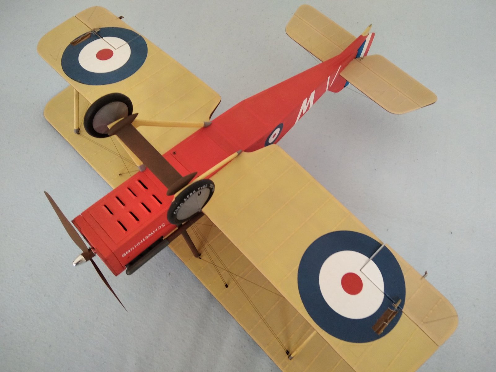

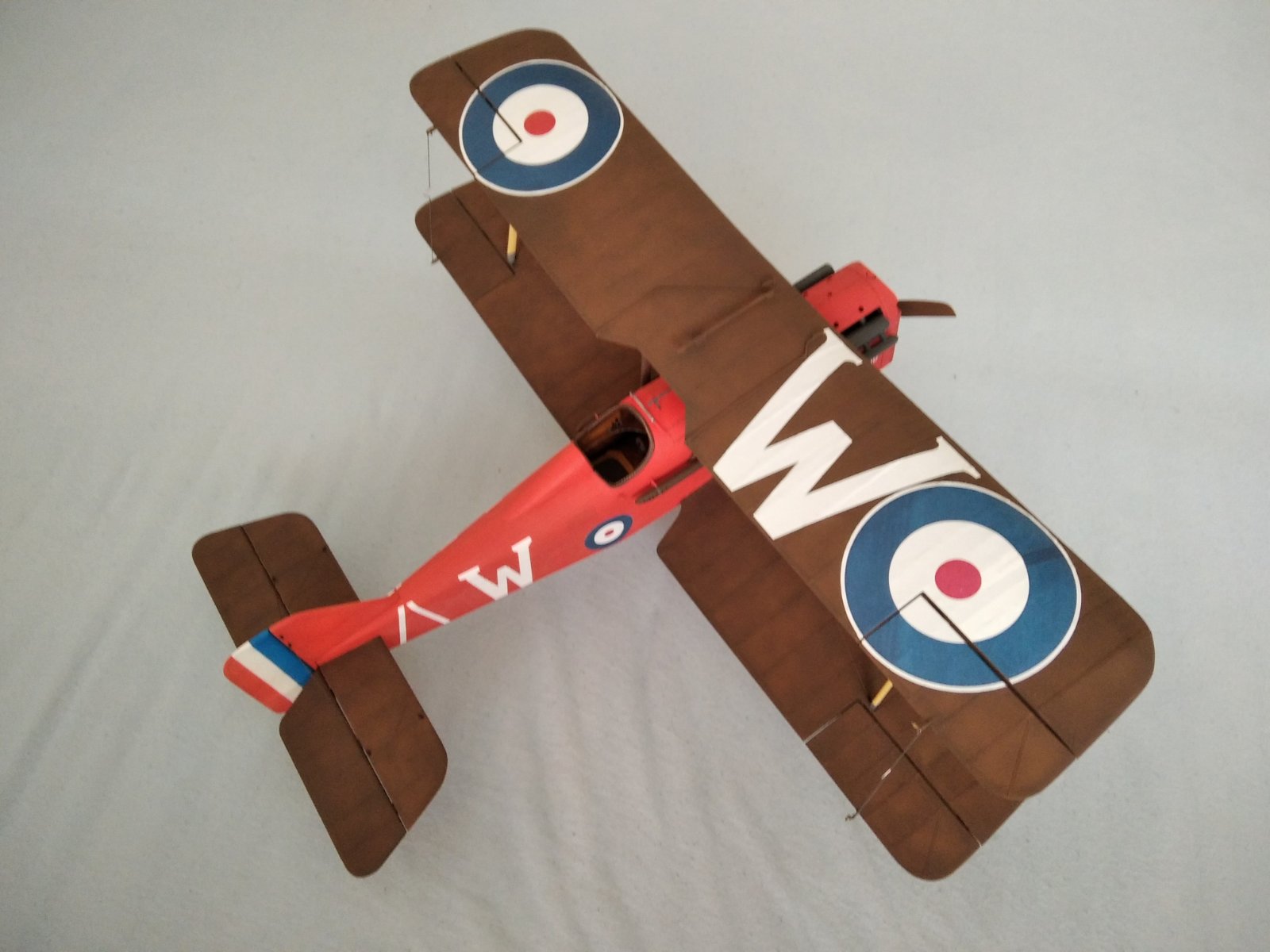

Příspěvek od Pepino » 10 úno 2022 13:47
Tak formálně hotovo. Vrtule je jen na focení, na let bude jiná. Rozpětí 600 mm a letová váha 220 g. Ovládány všechny prvky. Se záletem počkám až vyroste tráva. Tohle je můj druhý model téhle velikosti a asi se zase vrátím k větším, ty se staví mnohem rychleji🙂

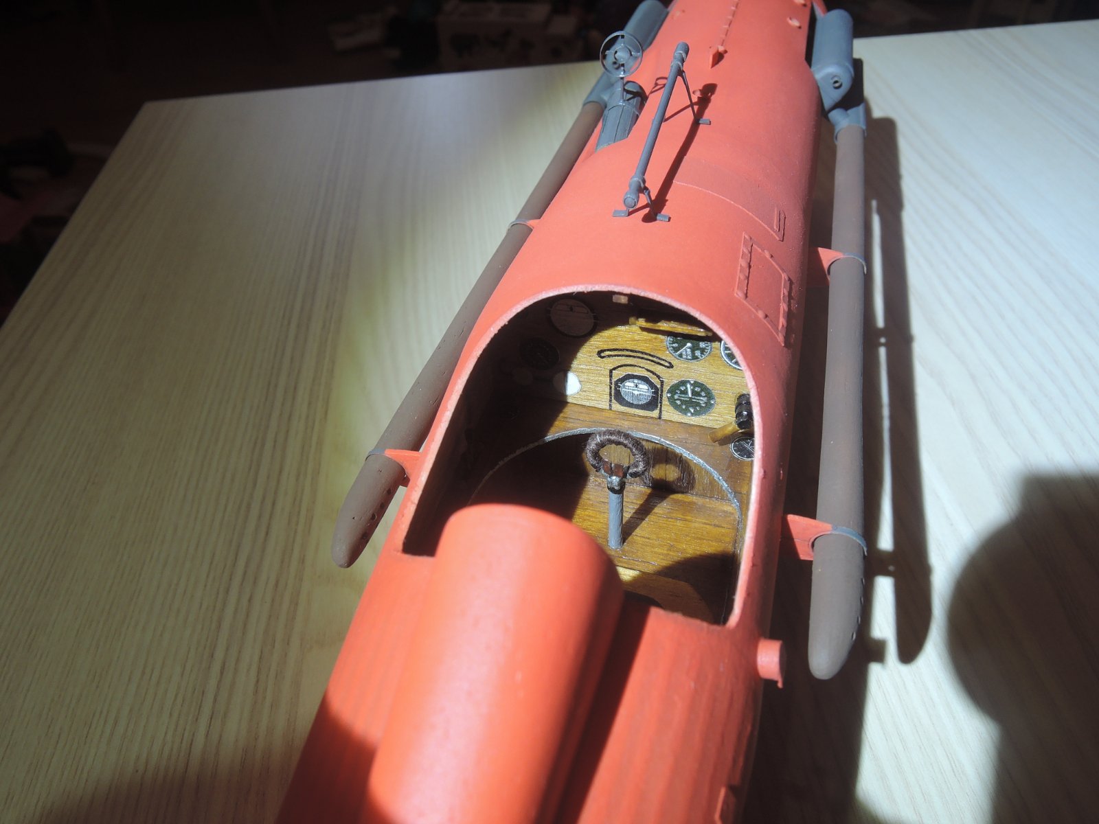

Příspěvek od Pepino » 10 úno 2022 13:53
Ještě dvě..
