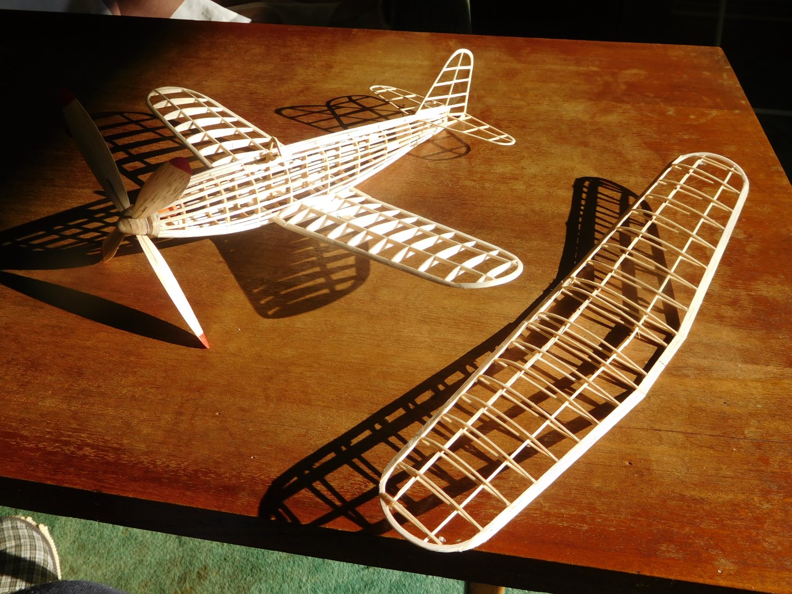

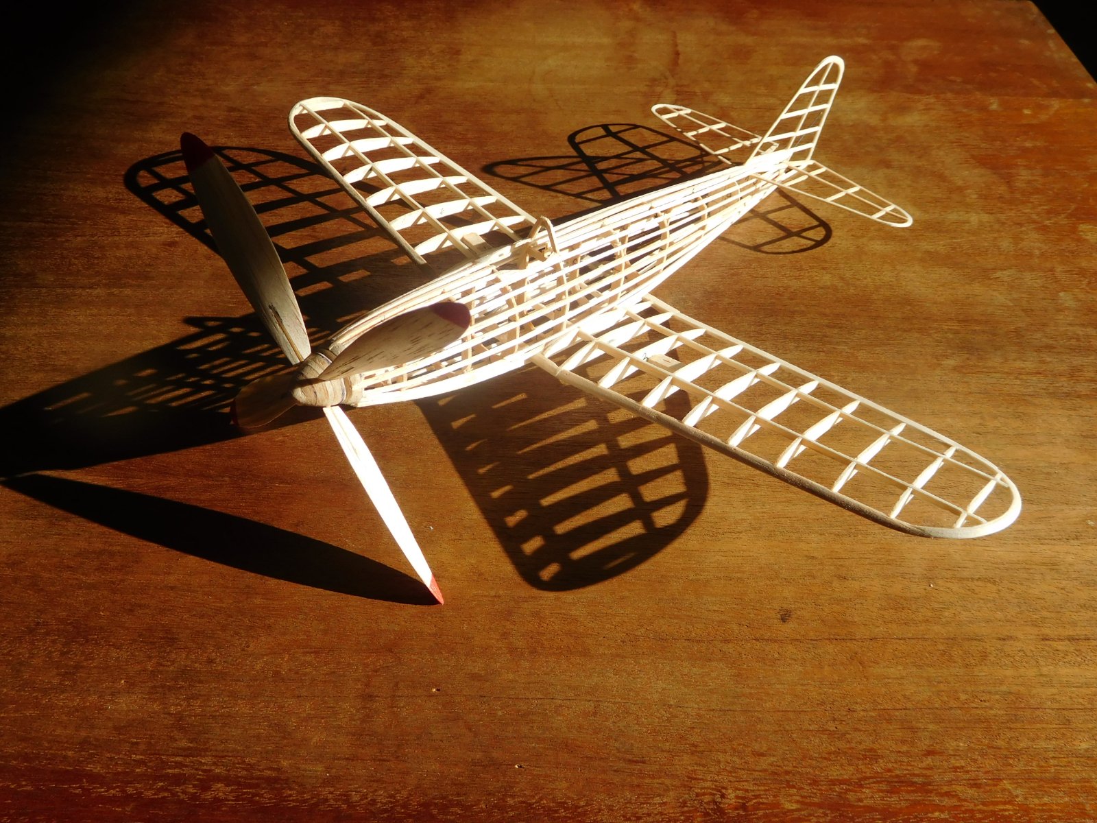

Kingcobra patří mezi nejvhodnější typy pro stavbu minimakety. Jako dvacetinka létá báječně. Jako M-pist z polystyrenu jsem podcenil štíhlost přídě a tak nelze použít delší a silnější svazek, takže na krátký a tenký létá kratší časy a skončí jako dárek některému chlapci z kroužku. Nxní jsem zkusil postavit si P-63 jako oříška a klasickou stavbou. začal jsem s křídlem s páskovými žebry, to aby bylo lehké, jenže tvarem a tloušťkou profilu jsem nebyl spokojený a proto ještě postavil nové splnými žebry, nakonec obě křídla vyšla stejně za 1,5g. Abych ušetřil na váze, tak potah celého modelu je z nejtenšího kondenzátorového papíru a stříkaný lesklou oranžovou revelkou. A to byl velký problém, stříkání se mi nedařiklo, na rozdíl od stříbrné ta oranžová na povrchu tvořila malé skvrny z kapek, ať již jse ředil barvu jakkoliv. Model v čisté konfiguraci bez podbozku a vrtule, v předu s 0.5g modelářským špendlíkemlé klouže nádherně jako házedlo a letí pomalu. Velká čtyřlistá vrtule 115 mm s kuželem a hlavicí vyšla těžká, za 1,5g, vše i s podvozkem zapřijatelných 7 g bez gumy. Tak jsem tam zkusil dá svazek z gumy 2,0 g/m o délce 350 mm a teprve nyní jsem si uvědomil, že u ořecha je vrtule relativně mnohem větší a těžší než u dvacetinky a já vůl udělal zadní závěs přesně stejně dle zmenšeného výkresu z dvacetinky, takže těžište je nyní v 10% hloubky. Existují dvě možnosti: 1. udělat novou lehkou hlavici s dvoulistou vrtulí za 0,6g. 2. udělat nový závěs o 40 mm dále v zadu, jenže, abych tam dostal svazek, tak to musím udělat otvor pro svazek v předposlední trupové přepážce - ta je již plná! Takže bylo nutné z tvrdé balzy udělat čtvrt metra dlouhou tyčku a do ní vteřiňákem zalepit správně ulomenou žiletku. Kupodivu tato spíše gynekologická operace s dlouhým nářadím se mi velmi dobře povedla. Takže nyní se svazkem o délce 500 mm vychází poloha těžiště s podvozkem asi v 25% hloubky. To již stačí malinké dovážení na SOP, nebo létat bez podvozku. Možná, že zkuséím udělat novou, lehčí čtyřlistou vrtuli za cca 1 g.

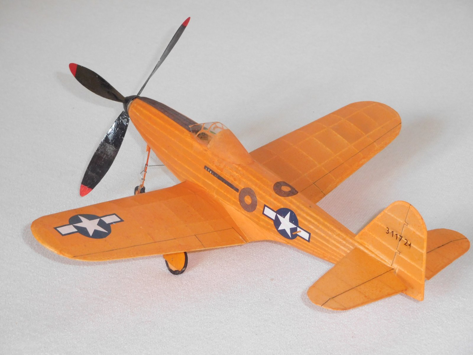

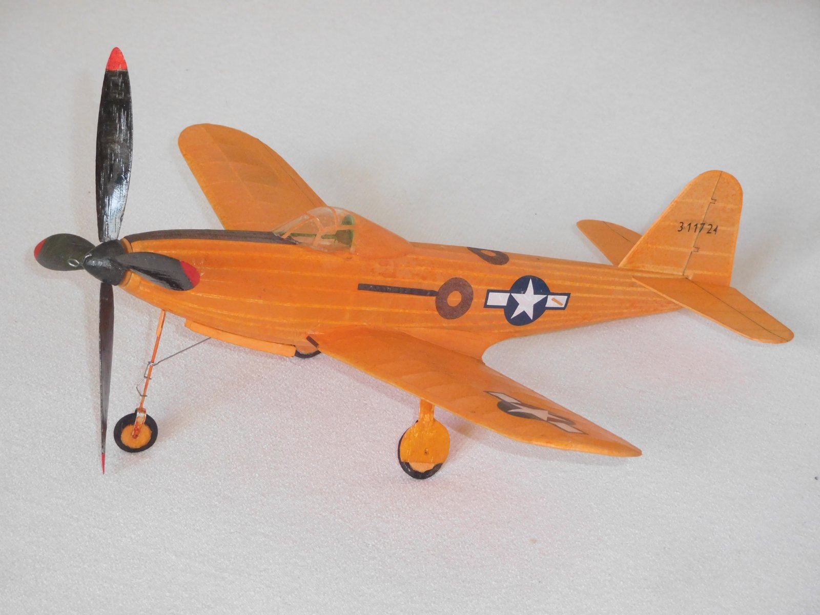

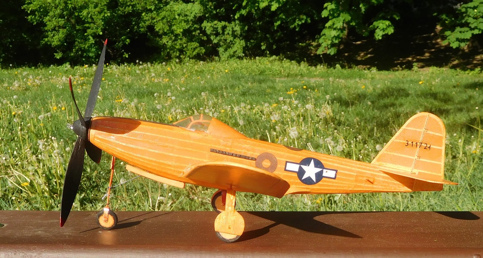

Tak model dostal ten nový zadní závěs svazku (200 mm) a superdlouhý svazek 500 mm smyčka 2,0 g/m o váze 2g. Nová hlavice s vrtulí o váze snížené o 0,3g, tím se těžiště dostalo někam kolem 30% hloubky křídla, letová je nyní 9g. A ptrotože ráno bylo bezvětčří tak se šlo ven, napřed pár fotek a pak první starty na 20% otáček, což by měl být let v horizontu a on také byl a to po přímce beze snahy jkkoliv zatáčet. Ano, vždy to byl přelet celého plácku v délce 50 - 60 m, končící nárazem do zdi paneláku, nebo garáže, pak to již začalo pofukovat a já musel domů. Zjistil jsem, že ta oranžová revelka nastříkaná na kondenzátoráku pořádně nedrží a podobně jako i stříbrná se rychle stírá a příď modelu je ohmataná. Takže doma silnější přestříkání přídě a snaha ten nástřik zafixovat zaponem.
Ano Pavel Stráník má pravdu, když říká, že kondenzátorák je dobrý na potah křídel a kormidel, ne však na trup, tam měl být oranžový plyspane se kterým se lépe pracuje a barva na něm drží.
