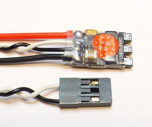

Pro ty co mají zájem o létání s modely poháněné elektromotorkem, uvádím osazení PO 2. Motorky, které užívám stály 180kč a po zapojení na 1 článek utáhnou vrtulku o průměru 83mm. Motor se nezahřívá. Regulátor stál 255kč je na 7A a nemá BEC. Model po dodatečném dovážení hmotní 57gr. Rozpětí modelu je 530mm. Motorek má dostatečný výkon a má ještě rezervu.
