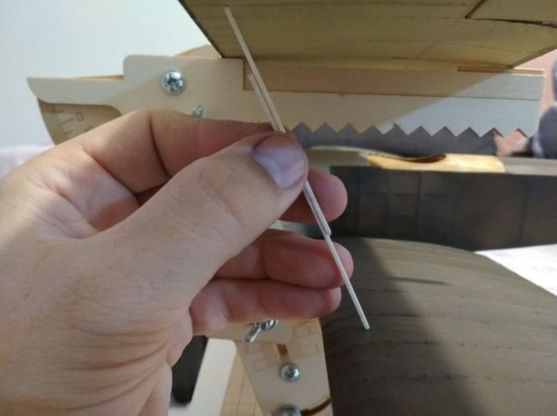

Jelikož jsem dlouho (ano, půl roku)nestavěl dvouplošníka, zasekl jsem se na tom, jakým způsobem jsem odměřoval délku vzpěr. Pak jsem si ale naštěstí vzpomněl, třeba tato jednoduchost někomu pomůže: model mám v přípravku se zafixovanou pozicí křídel a vzdálenost otvorů pro ukotvení vzpěr odměřuji přes dva nosníčky na sobě, pak jen přiložím k pravítku a hned vím, jak přesně velké vzpěry potřebuji. Odměřování z výkresu, když jsou vzpěry nebo vzpěry podvozku pod úhlem, je ve většině případech nemožné.

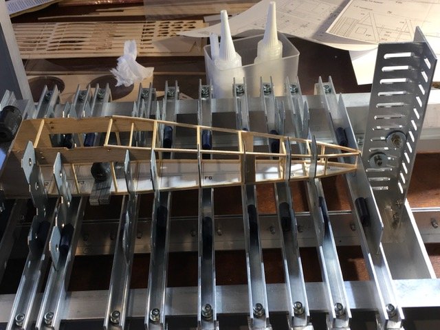

Jak tady George zmínil HPA fórum, i koukl jsem se tam.
Zaujal mně stavitel taky Pupa (vystupuje jako RolandD6). Přesněji jeho přípravek:
Tomu říkám universální stojan :lol:
Akorát nevím, kam bych jej dal :( .

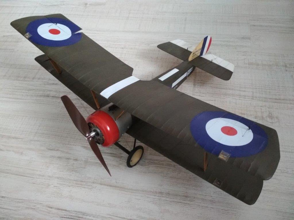

Pár fotek dokončeného modelu.
Reakce: 36
Příspěvky: 2763
Re: Sopwith PUP, Modela CO2, M1:13
Příspěvek od Lubomir Koutny » 12 lis 2019 17:31
Jirko je to dokonalé. Asi budu patřit k těm, co snad ještě více obdivovaly, když bylo vidět rozpracovaného Pupa v kostře, nyní je všechna ta práce již přikrytá...
