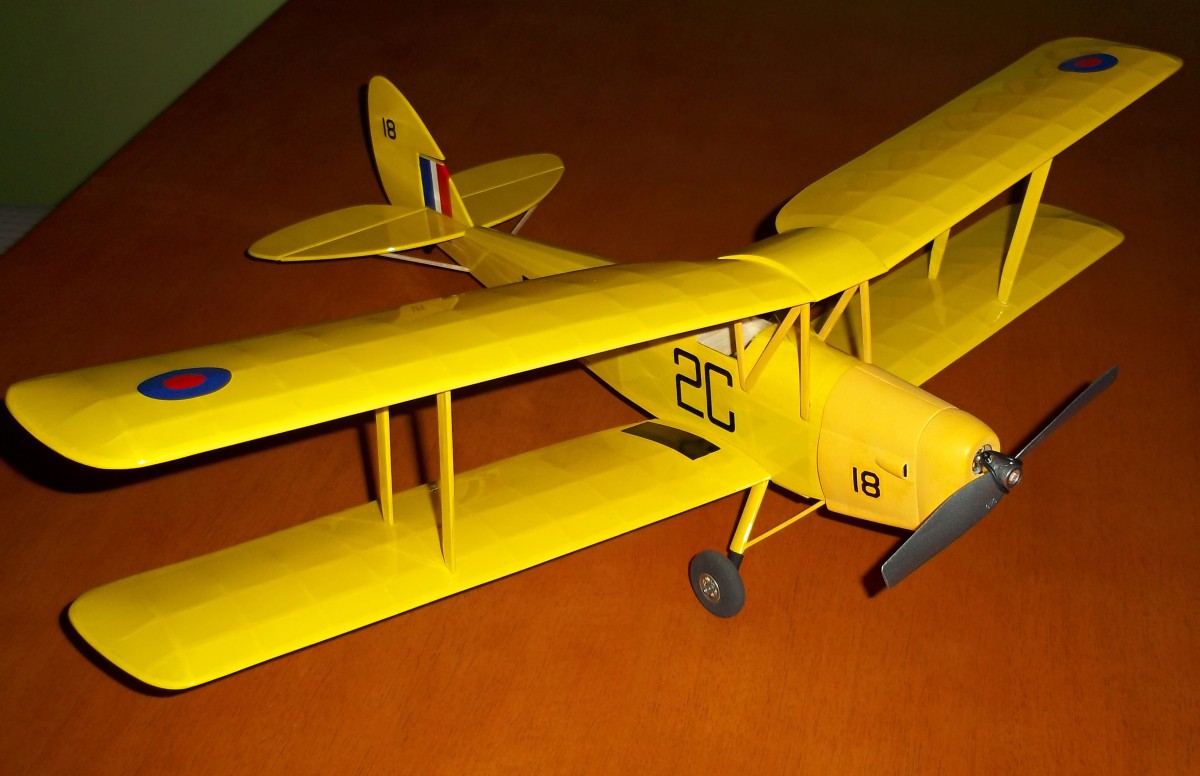

Konečně jsem dodělal Tiger Motha. Ještě budu šít výplet, dodám pilota a pak to zalétám. Část obtisků se ve vodě rozpadla na drť, ale jinak je stavebnice docela dobrá. Je to model pro zábavu, tak co.
Re: Eletromodely Ivana Horníčka
Příspěvek od Ivan Horníček » 13 kvě 2017 15:51
Video není moc valné, uděláte si ale malou představu jak to létá. Model má dobré letové vlastnosti. Létá pomalu, je stabilní a dobře plachtí. Zejména to poslední je potěšující. Po zastavení motoru to nebude padat jako kámen.
https://youtu.be/bV1Uziar1uc
Honza Drážek
Příspěvky: 537
Bydliště: Mnichovice
Příspěvek od Honza Drážek » 15 kvě 2017 20:03
Létá hezky, to je Hacker?
