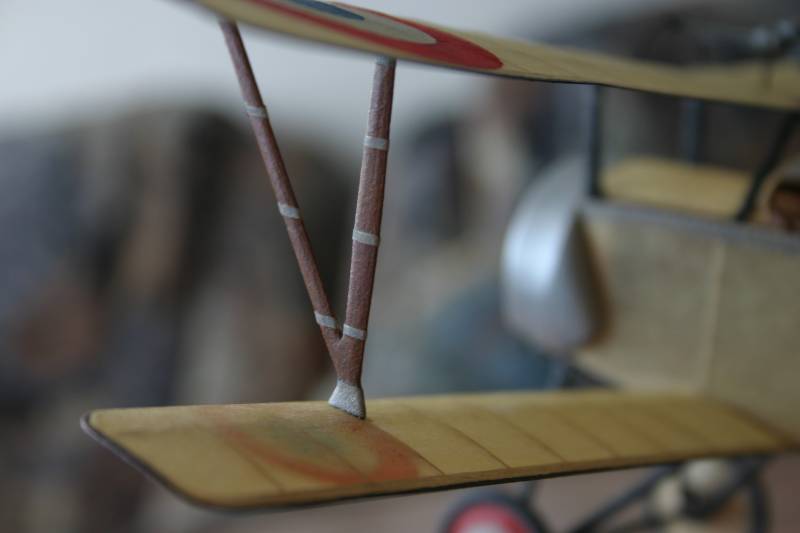

Slepil jsem drak.Na řadu přijdou nějaké detaily a na závěr výplety a vrtule.

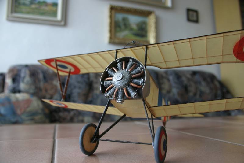

Tak jsem se konečně dobabral s výpletem bebeho.Můžu konečně zmatlat vrtuli,kterou bych to své dílko dovážil.Nedalo mi to a zvážil jsem tu mrchu.Má 9 gramů potvora. :evil: Tak jsem zvědav na celkovou hmotnost.

Pořád věnuju čas stavbě a prdlačku lítám.No jo ,ale kdybych nestavěl,tak nemám s čím lítat,to je těžký. :? Snad se k tomu taky dostanu.

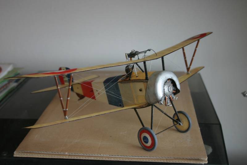

Když nepoletí,zůstane na gramofónu. :D

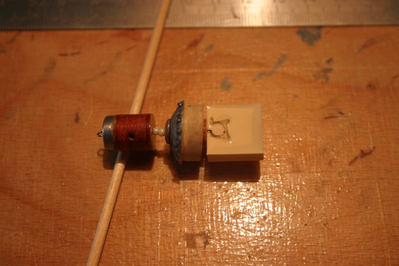

Vyrobil jsem si formičku z lukoprénu na tondaháčky.

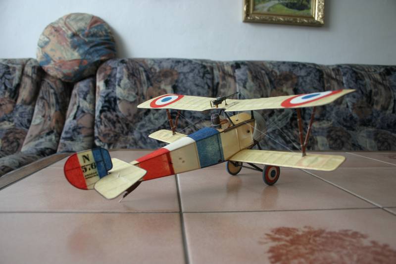

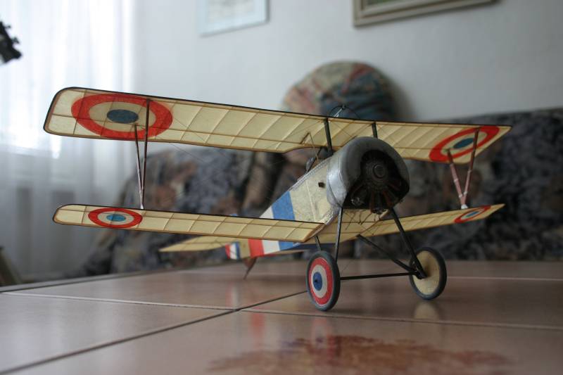

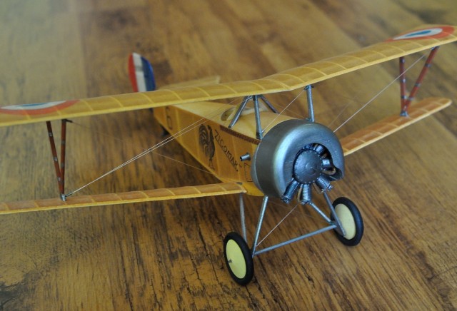

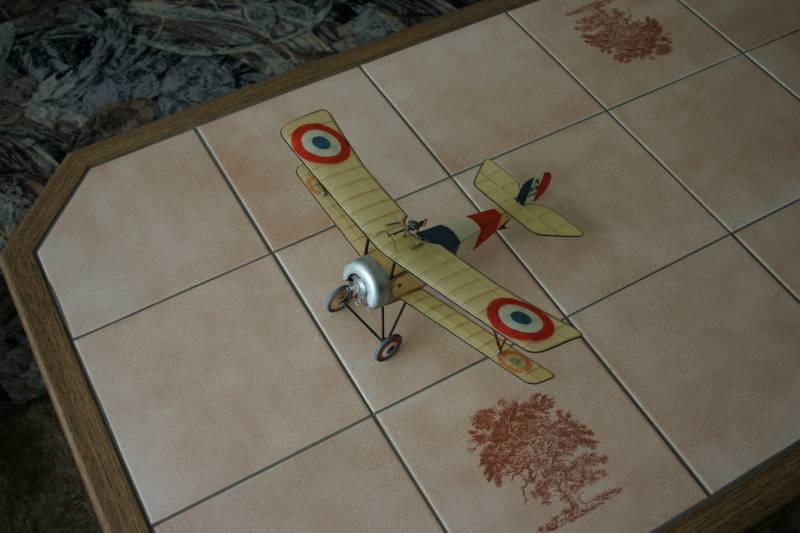

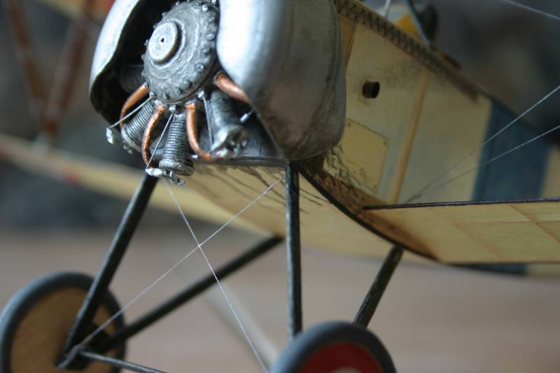

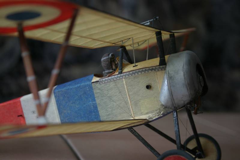

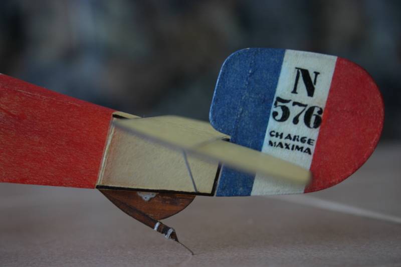

Nieuport 11 je hotov.Hmotnost stroje po dovážení a s gumou 14,6 g.Olovo jsem umístil dopředu na náboj vrtule.Aeroplán je dost těžký,tak uvidím.Musím taky začít lítat :) .I když přes zimu bych alespoň jeden aeroplán chtěl postavit.
34.
34 tondaháček odlit..jpg (30.5 KiB) Zobrazeno 8791 x
35.
35 S vrtulí..jpg (41.24 KiB) Zobrazeno 8791 x

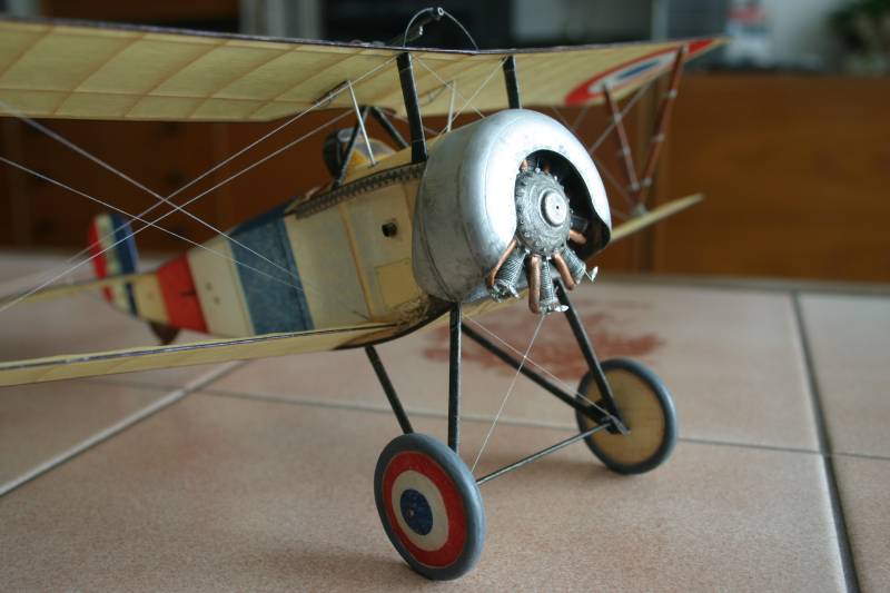

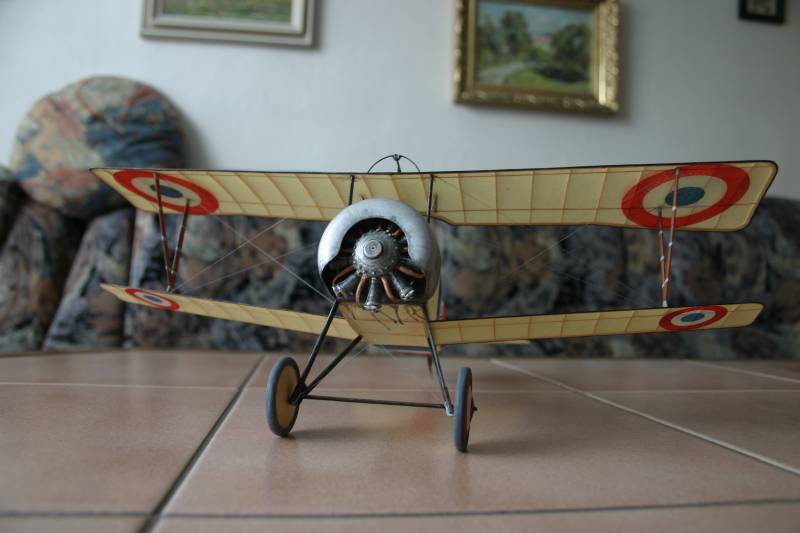

Příspěvky: 299
Bydliště: Roudnice nad Labem
Re: Nieuport 11 projekt v tužce- oříšek podle plánku SFA.
Příspěvek od Triplane » 23 led 2015 08:50

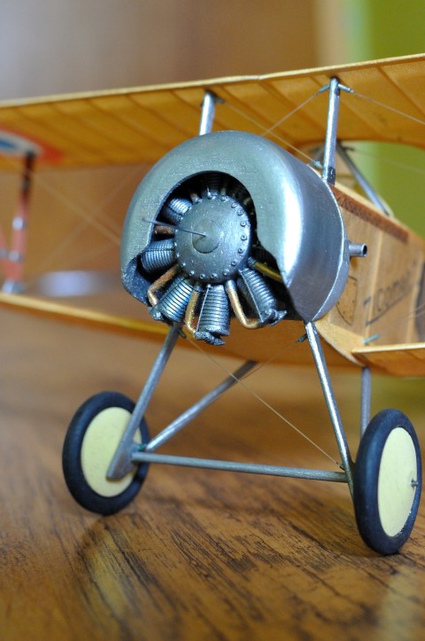

Parádní kousek! Kolik váží?
V souvislosti s vrtulí by teď asi chtělo zavěsit do modelu dobře rozložený gumový svazek s délkou a průřezem, jaký budeš používat v modelu. Potom podle polohy těžiště na plánku dovážit na osu vrtule kusem modelíny. Od zjištěné hmotnosti závaží odečteš cca 0,8g (váha balzové vrtule) a vyrobíš stejně těžké závaží z olova, které vlepíš přímo do náboje vrtule. Jak už bylo několikrát řečeno jinde, u modelu s krátkým předkem tím ušetříš značné procento celkové váhy. Vzhledem k tomu, že stejně budeš dovažovat, tak osy listů místo z bambusu klidně z ocel. drátu 0,8- 1mm.
jirka64
Příspěvky: 354
Příspěvek od jirka64 » 24 led 2015 07:07
Krásný,čistě postavený bebe,jak si dělal kohouta?Opravdu bezvadný.Vrtuli jsem řešil podobně jak píše Tomáš.Akorát mám při tomhle řešení strach ze setrvačných momentů.Asi zbytečně,nevím.

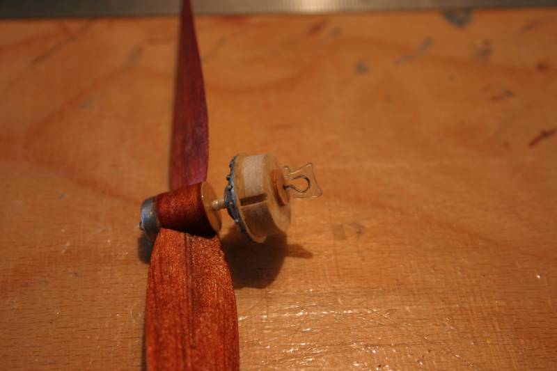

Příspěvek od bgg__ » 24 led 2015 20:53
vdaka za rady
triplane:

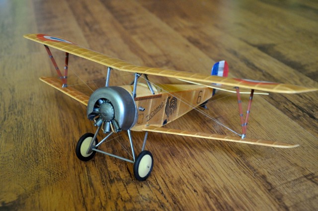

- bez vrtule to ma 10g
jirka64
- potah je komplet tlaceny na kashmir v atramentovke

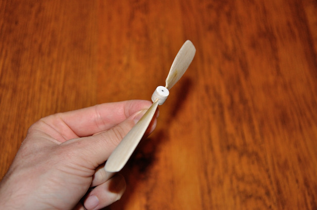

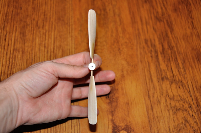

vyrobil som listy vrtule, podla navodu nakrutil ako som vedel, neviem ci niekto z fotky vie povedat ci sa to aspon trocha podoba na to co ma :)
oska na fotke je len pokus ta tam vo vysledku nebude
chcem sa spytat, je ta preglejka na zaciatku a konci hlavy vrtule nutna kvoli opotrebeniu?
pokusal som sa to doma vyrezat/vybrusit .. neslo to, dost sa to vylamovalo atd. asi na to nemam spravne nastroje/postupy
nestacilo by napustit balzu na koncoch sekundakom aby bola pevnejsia, pripadne pouzit nejaku original tenku plastovu podlozku a pod.?
