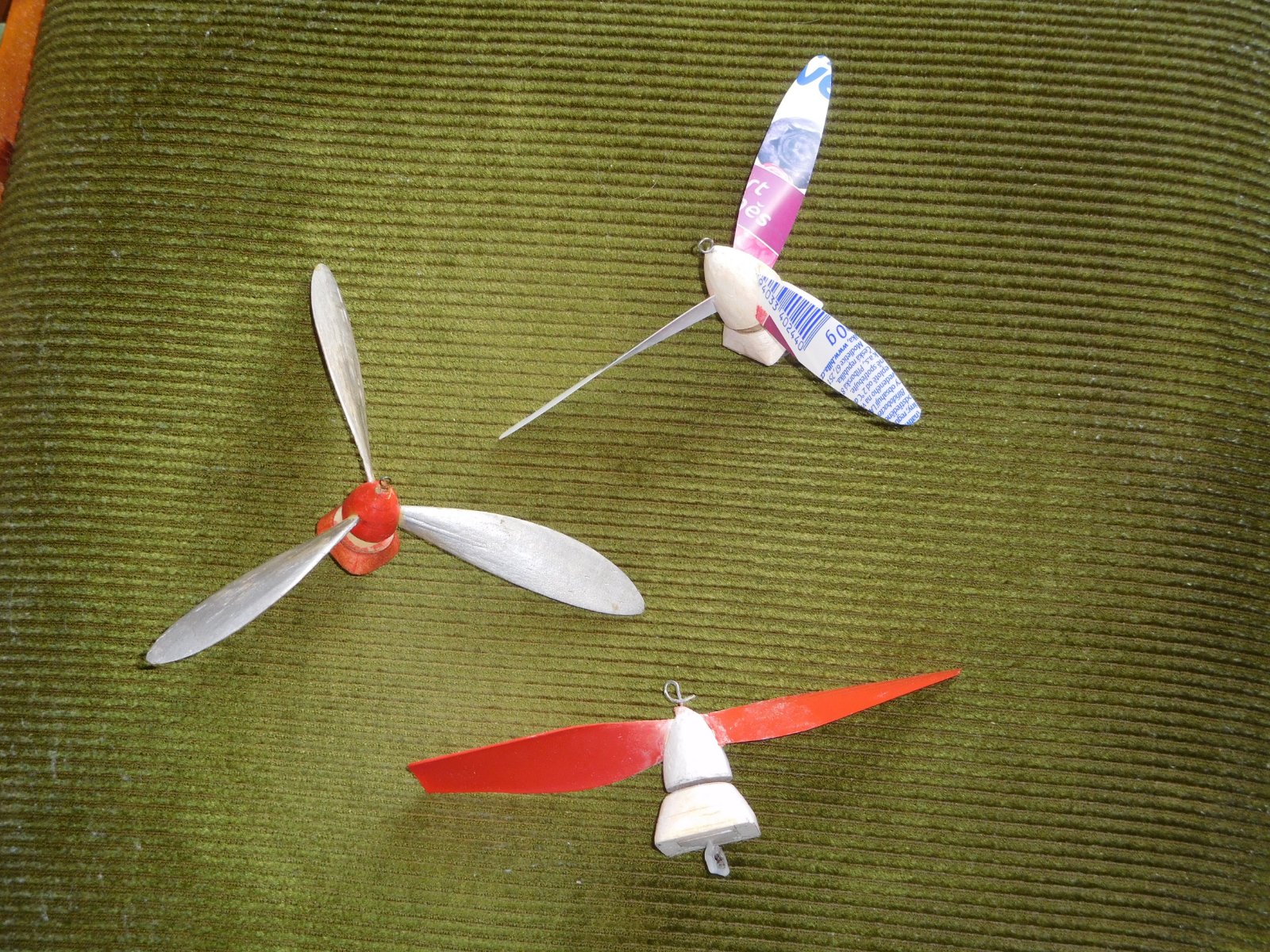

Nejjednodušší je vrtule s listy vyříznutými z kelímku od jogurtu, ale přesné vsazení do balzového kužele je náročné na přesnost, jinak výsledek nic moc. Kelímky jsou potištěné, takže by to chtělo vrtuli přetřít stříbrnou Humbrolkou...

Různé provedení vrtule pro Pyloňák je zřejmé z přiložené fotky.

Vrtule byla moje první třílistá, středový kužel byl z korku, listy z vrbové dýhy 1,6 mm, obroušené do profilu a formované nad horkou žehličkou. Dnes nahradíme balzovou, nebo dvoulistou Igra 150. Po pravdě řečeno moji kamarádi, kteří si tehdy pyloňáka také postavili, používali dvoulistou, protože výrobu třílisté prostě nezvládli. Originální letoun ji měl také dvoulistou !

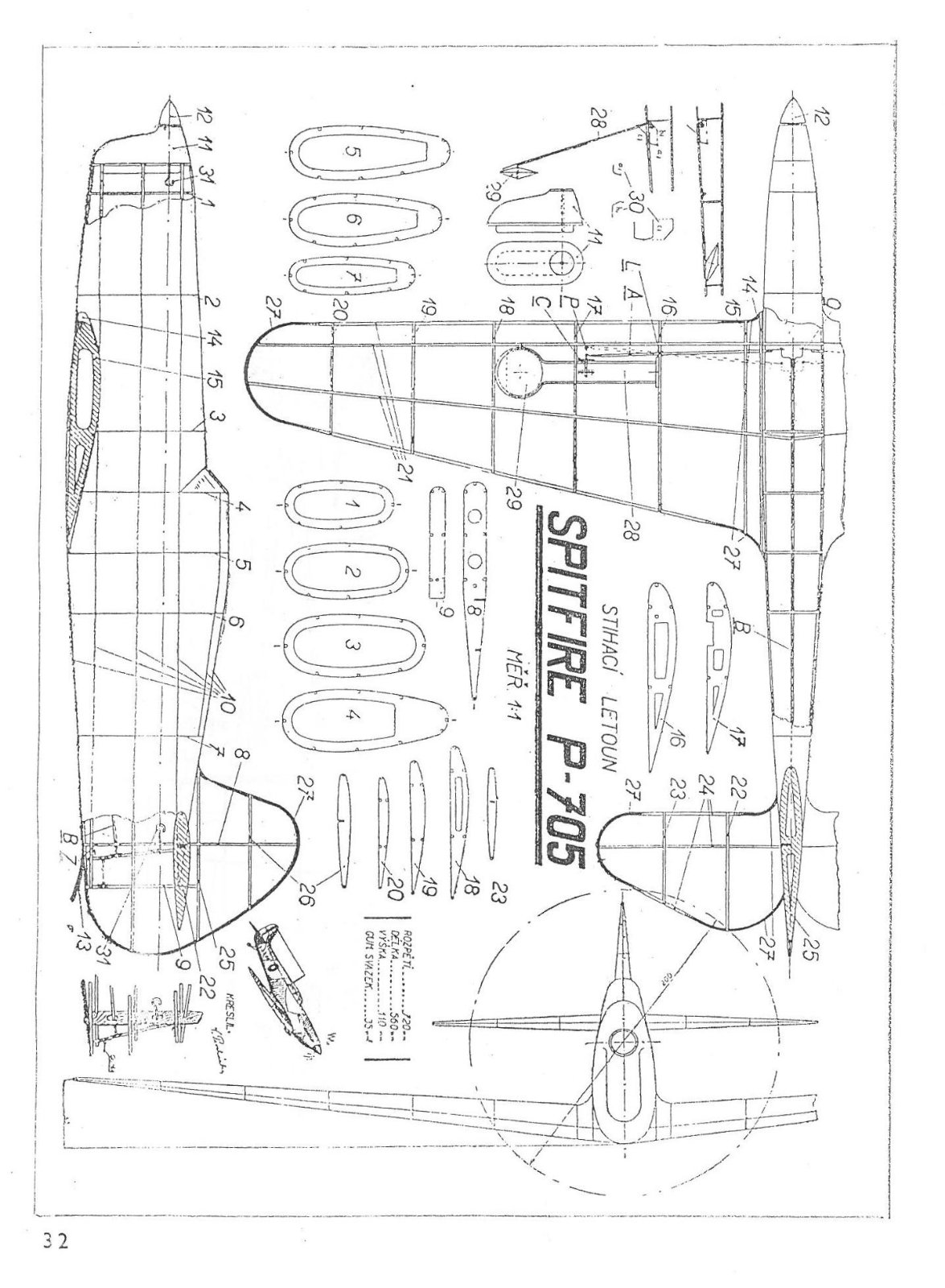

Re: Stavebnice minimaket a old-timerů
Ještě k věrnosti tvarů BV-min a skutečného letounu. Záměrně jsem vybral notoricky známý typ Spitfire. A bude velmi zajímavé jak se s tvary vypořádal náš autor v roce 1940. Kde je nádherný eliptický půdorys křídla ? Co ten hrozný patvar trupu? To nemluvím o kormidlech. Korunu všemu pak dává nohatý zatahovací podvozek a jeho umístění. Nicméně je to minimaketa v seznamu československých historických modelů. Na plánek tohoto modelu si dobře vzpomínám, František Procházka jej v jednom z časopisů měl a nás zajímal systém toho zatahováku, který mne pak inspiroval u mé minimakety Ki-61.
