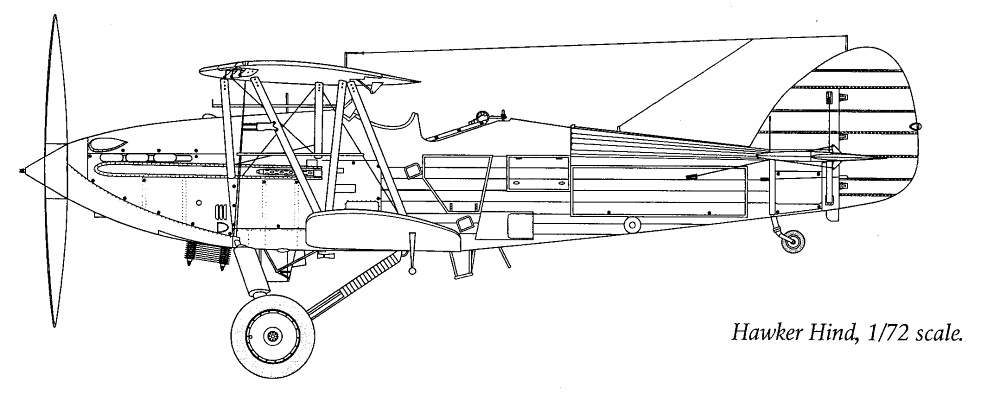

Abych to zase trochu vrátil k původnímu meritu věci: příklad který dám sice není úplně ilustrativní co do potřeby nakreslit si vlastní výkres, ale mám jej právě po ruce, tak jej použiji.
Hawker Hind jsem si vyhlédl jako předlohu pro F4D/E v mém oblíbeném měřítku 1:20 ;) . Výkres který jsem si vybral je z publikace Hawker Fury & Nimrod od Mushroom Model Publications
Nutno podotknout, že jak už je u této řady dokumentací zvykem, výkres patří k tomu nejpřesnějšímu co se dá sehnat. Sám o sobě může být bez uzardění předkládán jako dokumentace i pro slovutnější maketářské kategorie než jsou minimakety, ať už jakékoliv. Důkazem je jeho průmět na fotografii předlohy:
Přesto se najde pár (opravdu jen drobných) nepřesností, v bokoryse méně, v půdoryse více. No a když už si stavební výkres takového modelu maluji, proč jej neudělat opravdu přesně a to včetně přesné dokumentace? Když už se v nějakém CADu kreslí stavební výkres, není už o tolik pracnější udělat předtím výkres charakteru dokumentace.
Má to samozřejmě pár háčků:
1) zdaleka ne každá předloha má existující exemplář aby byla tak dokonale fotograficky zadokumentovaná (např. na http://www.airliners.net) jako Hind
2) zdaleka ne každý má chuť, sílu, schopnost či prostředky se s tvorbou kvalitní dokumentace tímto stylem namáhat
3) zdaleka ne každý unese, aby dokumentaci nakreslil tak jaká je a ne tak jak je pro volně létající maketu výhodné
4) dalších důvodů proč to nejde si jistě každý vymyslí celou řadu ....

Možná kdybys k tomu dal tento průmět....Ale někdy je to spíš o pocitech. Taky mi bylo řečeno, že tvar trupu je jiný, na pohled. Přitom jsem to stavěl a kontroloval přímo na plánu, který jsem předložil.
Někdo staví makety z přesvědčení a je mu proti srsti upravit třeba plochu výškovky i za cenu horších letových vlastností, jiný nemá problém upravit co se dá.
Tys mi kdysi říkal, že mám malé vzepětí na mém E-III, jasně, byl to tvůj (upravený) plánek, takže jsi to viděl hned. Že to blbě poletí. Naštěstí ses mýlil. Mě bylo blbé dělat velké vzepětí, když předloha byla bez. Měl jsem štěstí, ale většinou to za to nestojí.

Příspěvek od Hugo » 21 úno 2012 00:12
Feldo, klobouk dolů před takovými podklady. To je snad hřích je nevydat v časopise :-). Obdivuji každého, kdo zpracuje takto podklady a ještě postaví model - to snad jde zvládnout jen při velké zamilovanosti do předlohy. Pamatuji si na závěrečnou řeč pořadatele z Interscale, kde vyjadřoval politování nad tím, že mnoho lidí přijelo s krásně postavenými modely, ale s chudou dokumentací, což se samozřejmě odráží i na bodovém zisku. Ono je k tomu maketaření asi potřeba časem dozrát, ach jo :-). M.
