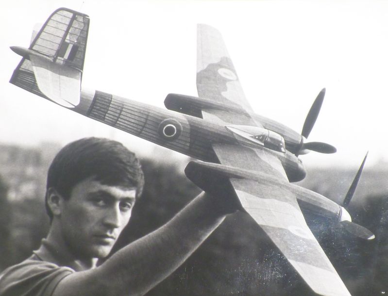

Moc rád bych mladší generaci ukázal jakého krasavce dokázal postavit v r.1970 Karel Ludvík. Jeho Welkin na soutěži pořádané v Zamilovaném hájku dokázal odstartovat z velkého kufru !
- Ludvíkův Welkin.jpg (63.63 KiB) Zobrazeno 10496 x

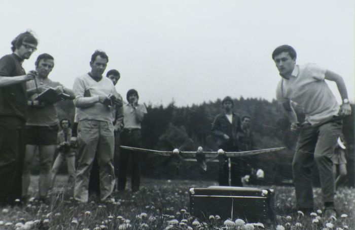

Podařilo se mi najít fotku dokazující mé tvrzení, bohužel nešlo již původní příspěvek o ni doplnit, taže alespoň činím takto. Doufám, že tím Dušanovy starosti o potřebnou délku startovní plochy pro Welkina pominuly !
- Start z kufru.jpg (53.27 KiB) Zobrazeno 10494 x

S tou fotkou kde štartuje Welkin z kufra si mi urobil velkú radosť. Poznávam
na nej okrem Karla myslím Huberta Pernicu, Eda Chlubného, v pozadí Sášu
Hladíka, môj kufor a myslím, že ten druhý za kufrom som já. Hm. Paráda.
tým, že sa to zachytilo v tom okamihu, ale aj tými Tvojimi fotkami, ktorými
si dokumentoval onu dobu a časy. Všetka česť. Mistře!

Welkin je krásná předloha a na fotkách je vidět že je i parádně postavený. Ta fotka se vzletem z kufru nepotřebuje komentář, klobouk dolů. Díky.
Ale nechápu, proč je v tomto vláknu osobní korespondence pana Koutného? Nešlo by to přesunout do nějakého samostatného vlákna, třeba "Osobní korespondence"? Martin

Martine máš pravdu. V roce 1970 to byla fantastická dvacetinka a i dnes by byla obdivovaná i když povrchová úprava byla jen z duhou obarveného modelspanu.
Tehdy mezi Vánocemi a novým rokem jsme se vypravili trabanten Zdeňka Vávry do Přísnotic. Jel s námi i Tonda Pospíchal, ten vezl upiplanou a ještě nedokončenou třímotorovou Savoiu Marketti. Karel vzal nového Welkina a šli jsme na louku za humna. Bylo sychravo a velmi nízké mraky. Karel natočil jeden motor po druhém, pak jen lehounce hodil Welkina do vzduchu, jeho velké vrtule jen zašuměly a Welkin dvěma otevřenými zatáčkami nastoupal asi 40 m výšky a pak se začal ztrácet v nízké oblačnosti. My jsme čučeli s otevřenými hubami a čekali, co bude dál, po minutě se Welkin vynořil z té mlhy a na volnoběh lehounce doklouzával. Pochopili jsme, že oproti Karlovi jsme tam za učně. Karel pak řekl, ať Tonda předvede tu svou SM, ale on doma zapomněl kolík na trupový svazek. Karel našel velký hřebík (asi 80), natlačil výškovku a poslal SM do vzduchu, ta v přetažené poloze tlačila před sebou vzduch a po půl minutě přistála - to byl nejdelší let této dvacetinky vůbec!
