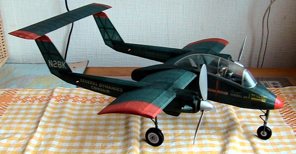

Zatím jsem postavil jediný dvoumotorák, Convair 48 Charger, podle plánku J.Rašky. Vyzkoušel jsem otáčení vrtulí jak od sebe, tak proti sobě. V obojím případě bez většího rozdílu – létá klidně a stabilně, ale bez motoru se rychle vrací na zem – těch křídel je tam doopravdy málo. Mně šlo ale hlavně o vyzkoušení dvoumotorového pohonu a výsledná zkušenost byla taková, že největší potíž je vypouštění modelu, jinak žádný problém. Jsem zvědav, jak to bude s Pfeilem, jaký dvoumotorák je na stavbu a poletování náročnější.
Z dříve uvedeného A pak lze dovodit i B – tj. veškeré nadhodnocení, na které může dosáhnout dvoumotorák stanivší se dle pravidel jednomotorákem, je nadhodnocení za tlačnou vrtuli. Obě vrtule musí být pracovní, nezáleží však na tom, zda jsou na společném svazku, či každá má svůj. Suma sumárum - ve světle pravidel bych tyto předlohy jako extra vhodné pro soutěž minimaket neviděl. Ale o tom asi bonifikace za chmelnice, krátké čumáky a jiné vychytávky jsou – „potřebným“ se přidá, jiným se ubere. Bez pravidel alespoň trochu vyrovnávajících přirozené dispozice nepřeberného množství předloh by soutěživí jedinci zjevně skončili u jediného extra vhodného “unitypu“ a ten by opanoval všechny soutěže. No a spáchat pro každou předlohu něco jako „job & task analysis“ a vyrobit pro každou předlohu individuální hodnotící a bodovací úzus s cílem dosáhnout absolutně vyrovnaných pozic pro každou předlohu, to je sci-fi (něco jako férové daně z příjmu pro všechny).

To, že vytvořit dokonalá pravidla si netroufám, jsem avizoval hned na začátku. Mojí hlavní snahou bylo dosáhnout alespoň podobných počátečních podmínek pro jednotlivé koncepce letadel. Dvoumotorový Convair je typickou ukázkou typu, který létá spíše „na motorech“ (má malou plochu křídel). Bude létat relativně rychle a nebude proto příliš citlivý na rozdíly v natočení svazků. Navíc má vhodné proporce zajišťující dostatek stability. Pokud si však jako referenci vyberu dvoumotoráka, který létá „na křídlech“ (např. Welkin), tak tam je situace jiná. Díky možnému menšímu plošnému zatížení půjde spíše o motorizovaný větroň, který bude na rozdíly tahů vrtulí podstatně citlivější než Convair. A přitom by oba typy měla „pokrýt“ jedna položka nadhodnocení. Teoreticky by to asi šlo, ale hodnota nadhodnocení by musela být funkcionálem, do něhož by jako proměnné vstupovaly rozpětí, poměr rozpětí a délky, poměr rozpětí a vzdálenosti mezi vrtulemi, mohutnost ocasních ploch (vodorovných i svislých) atd.
Obdobně tlačná vrtule. Pokud je tlačná vrtule umístěna na konci normálního trupu, jsou hlavním zdrojem problémů síly působící ve velké vzdálenosti od těžiště. U vrtule na konci krátkého trupu/gondoly v blízkosti těžiště (např.DH-2), je zase potíž v tom, že její vyosování kamkoliv je skoro neúčinné. A to nezmiňuji rozdíly v účinnostech obou uspořádání. A opět jedna položka nadhodnocení. Tak by se dalo pokračovat položku po položce.
Při ladění nadhodnocení jsem se snažil hlavně o to, aby v relacích byla maxima pro jednotlivé konkrétní typy. A pokud to nevycházelo, snažil jsem se upravovat položku nadhodnocení s rozhodujícím vlivem, případně najít novou. Ale i tak nejde postihnout úplně vše. Proto jsem se ani moc nebránil požadavkům na změny – pokud nezpůsobovaly zásadní změny ve výsledku.
Faktem je, že létání s Pfeilem bude asi jednodušší než s Welkinem (starty určitě ne…). Porovnávat s Convairem si netroufám – mohlo by to být ale podobné. Po formální stránce je možné položku „Tlačná vrtule“ upravit na „Tlačná vrtule, dvoumotorové předlohy s upořádáním vrtulí tažná/tlačná“, ale prakticky by se tím nic nezměnilo. Ale i tak je Do-26 stále čtyřmotorák...
