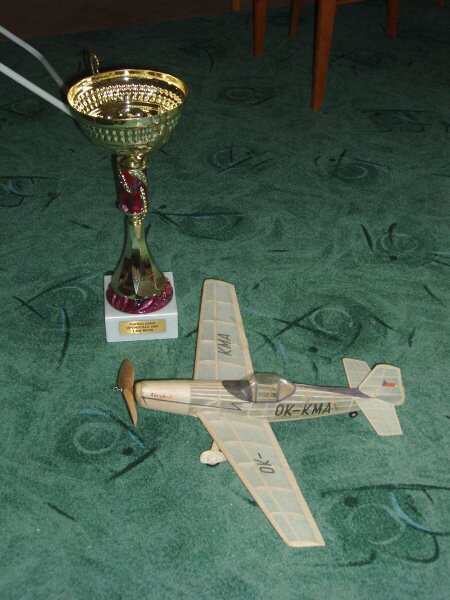

L.Koutný: "Skoro 40 let platilo, že u dvacetinek se vrtule boduje a má mít geometrický podobný tvaru vrtule u skutečného letounu."
Když už to tady padlo, tak si myslím, že na přiložené fotografii to s tou maketovostí vrtule, nebylo až tak horké...

Milý Tazi, ta fotka Z-226 A mé vnučky Marušky nedokazuje vůbec nic, vrtule je braná z úhlu, který ani nic ukázat nemůže. A jen tak na okraj: podível se na fotky vrtule Z-226, případně i Z-226A (to byly dřevěné a poměrně dost široké a tlusté listy, něco úplně jiného než pozdější kovové stavitelné). Tím samozřejmě nechci tvrdit, že vrtule je maketová...
V mém příspěvku šlo o to, že možnost výměny vrtule tam někdo svévolně do pravidel dvacetinek vpašoval a to je sviňský fakt !
Re: Změna pravidel dvacetinek
V pořádku, ta fotka byla jen pro ilustraci, uznal jste sám, že maketová nebyla. O úhlu focení není třeba diskutovat-fotek je v Modeláři dostatek. Mě šlo jen o to, že ne vždy bylo vše tak jak se řeklo. O výmeně vrtule z mé strany nebyla vůbec řeč, to je patrné z mého textu.
