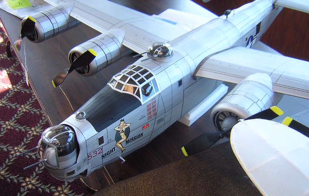

Pavle, co se toho podvozku týká, myslím, že je to jen na zvyku přijmout ty "připlácnuté" makety na stole
Ono jak správně píšeš, je těžké najít jiné snesitelnější východisko. Ono, když se člověk podívá na stávájící pravidla, to, že si nechá modelář model ohodnotit i s podvozkem, ten udělá do detailu, tím pádem za toto získá statické body a pak si na dva platné pokusy celý tento podvozek odejme,tak to si myslím není o nic víc "košér" ba právě naopak. V pravidlech se jasně říká nic se z modelu neoddělává- já vím ten podvozek řeší výjimka v pravidlech, ale to je právě to-ty výjimky-jsou to nesystémová řešení, která se snaží Tondův návrh v maximální míře vytěsnit. Já si opravdu myslím, že je to jen na zvyku-za těch dvacet let jsme si na něco zvykli a tak je nám možná něco proti srsti, ale nebojme se to vyzkoušet. Když se podívám na přiloženou fotku, nemám s tím problém
