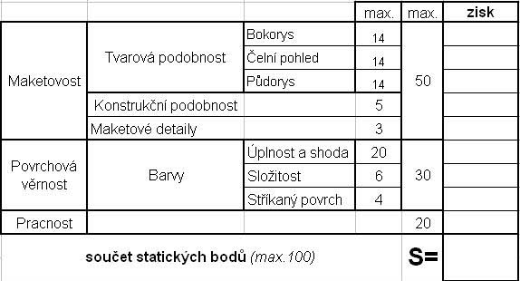

Trochu budu oponovat Lubošovi o přesnosti a exaktnosti pravidel.
Možná bodovači v Brně, díky letité praxi, to mají "v oku".
Já, abych pomohl našim bodovačům udržet jakž takž objektivitu hodnocení, jsem "si dovolil" tři položky ve statice rozdělit na další "podpoložky", tak trochu dle vzoru bodovacích tabulek oříšků Jak již zde bylo několikrát rečeno, položka "Pracnost" je tak trochu anachronismus a měla by být upravena (třeba jako konstrukční složitost) či zrušena. Nicméně vycházel jsem z platných pravidel.
No a takhle nějak (třeba i s jinými poměry bodů) bych si představoval novou podobu pravidel.
Do změn, pro mně složitého vzorce, pro výpočet letového času si netroufám nic navrhovat. K bonifikaci, resp. penalizaci bude asi bouřlivá debata
