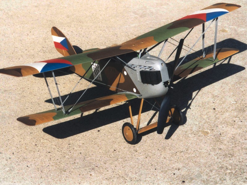

Obr. 1/34: Aero A-18 Antonína Alferyho. Model byl původně postaven jako volná minimaketa s pohonem motorem CO2 Modela 0,27mm2. S příchodem miniaturních RC komponent se dočkal přestavby na RC minimaketu. Technické parametry: rozpětí 635mm, letová hmotnost 164g, pohonná jednotka TP-03 (DC motor řady Mabuchi 050), akumulátory 2xLiPol Kokam 360mAh. Ovládány směrovka, výškovka a motor, přijímač JETI REX 4, 2x serva Hitec HS-50. (stavba: Antonín Alfery, foto: Felda)
