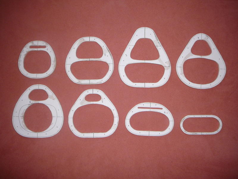

Začal jsem trupem, jako nejsložitější a nejpracnější částí, na jehož výrobu jsem použil růžový extrudovaný polystyren. Šablony jsem vyřezal z překližky tl. 3 mm a odporovou pilou vyřezal polotovary. Jednotlivé poloviny průřezů jsem slepil k sobě a vybrousil a vytmelil vnitřek kanálu, aby byl pokud možno co nejhladší. Pak jsem zase takto vzniklé části lepil k sobě a vnitřní přechody opět brousil a tmelil a nakonec lakoval, později už bych se k nim dobře nedostal. Vlepil jsem překližkovou přepážku s připravenými částmi pro uchycení křídla a pak další přepážku pro uchycení dmychadla. Nejlepší by bylo udělat celou zadní část od dmychadla sundavací, aby byl kanál nepřerušený, ale nevím, jak bych tuto část technicky provedl, takže jsem se rozhodl pro odnímatelnou vrchní část trupu a dmychadlo se bude do trupu zasouvat shora. Trup je oproti originálu upraven, hlavně vnitřní průřez je proveden co největší. Žádné velké počítání ploch kanálu jsem neprováděl, jen opravdu zhruba jak to vyšlo, tak doufám, že ty poměry budou aspoň trochu funkční. Přední část trupu jsem taky nedodržel podle původního návrhu, vstupní otvor jsem zvětšil co nejvíce, aby se tam vzduch lépe dostával a ještě jsem doplnil otvor pro chlazení elektroniky. Hned na začátku kanálu, jsou ještě další 4 otvory pro přívod chladícího vzduchu. Jeho odvod je pak v zadní části, kde jsou otvory ústící do kanálu za dmychadlem. Kryt se nasouvá na trup dost těsně, ale i tak je ještě vzadu pojištěn kolíky a vpředu ho drží magnety.
