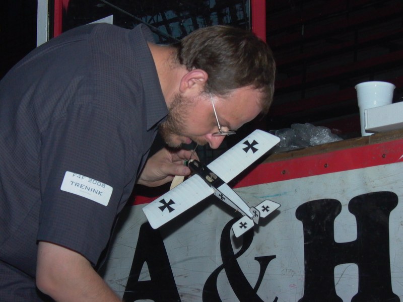

Tréning proběhl v poklidu, času bylo mnoho a některé modeláře to svedlo k bičování modýlků do vysokých výkonů - byly ztráty. Zklamáním pro pořadatele byla velmi nízká účast na tréningu. Na společnou párty blíže hotelu Helena dorazili ostatní z velikých dálek (Ostrava, Slovensko, Anglie, Japonsko). Daleké Brno účast přislíbilo, ale nakonec kvůli nemoci a snad i problémům s dálniční známkou nepřijel nikdo - to trošku zlobilo ředitele soutěže, který věnoval agitaci nemalé úsilí. (Nepřijel ani velký propagátor RC-mini Antonín Alfery.) Hala se zaplatila tak tak a napříště bude muset všem stačit jednodenní akce od rána do večera.
Vlastní soutěž se značným množstvím soutěžních modelů proběhla standardně a novinkám je věnována fotogalerie. Sobota dopoledne: doladění či dozničení, poledne: statické bodování (Pajas, Gregovský, Garba) a řízek, odpoledne: soutěžní lety krásné a dlouhé. Úklid haly se nakonec stal horkým bramborem v ústech ředitele Adama Jeníka a ten měl pak se zdárným předáním haly více problémů, než čekal - poučení pro příště.
