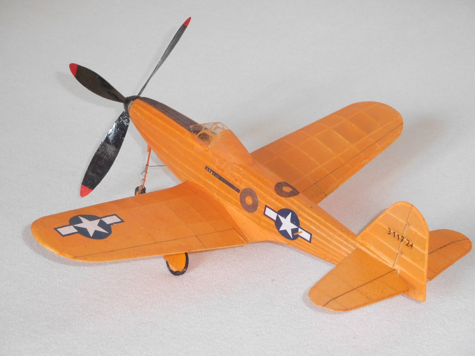

P-63 Kingcobra je na Medlánkách poprvé a konečně mohu natočit více, než na plácku mezi baráky. 1000 otáček je již v novém svazku cítit na momentu, oříšek po startu vyrazil strmě nahoru, snad až příliš, takže ztráta rychlosti ve výšce cca 15m, něco jako lomcovák, či spíše následná plochá vývrtka, kterou to model po jedné otáčce vybral a pak již pokračoval v krásném letu, pouze ta obrovská zatáčka by se asi nevešla do žádné haly, hezké přistání po 50 s.

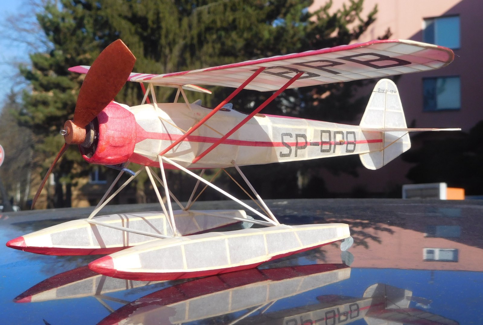

Asi tobylo moc krásné a jednoduché. Abych se vyhnul rose, tak jsem další pokračování přesunul na podvečer. Žádní vlhkost a potah křídla je hezky vypnutý. Natáčím 300 otáček, začátek letu hezký, pak zhoupnutí a průlet tězně nad zemí. Točím 500 a kroutím prané křídlo do negativu, ze začátku hezké stoupání do výšky asi 8m, pak zhoupnutí a průlet tak 2 m nad zemí, znovu stoupaní, další zhoupnutí a trošku tvrdší přistání v místě, kde tráva je dost nízká, ozval se křupnutí a je mi jasné, že některá vzpěta praskla. Doma zjišťuji, že ne jedna, ale dvě jsou zlomené. Takže dost nepříjemná oprava.
Nicméně další podvečer se vše opakuje, zjišťuji, že geometrie plováků není v pořádku a ty jsou lehce vytočeny doleva. Snaha o odstranění těch zhoupnutí a nízkých průletu nakroucením negativu, nepomáhá. Zásah do VOP a jen nepatrné zvětšení seřízení je sice provázeno z počátku hezkým stoupáním, pomalým letem ve dvou okruzích, ale pak přišel šok: model předvedl půlvýkrut a letěl půl okruhu na zádech. Nakonec v této poloze i přistál do vy\šší trávy. Po natočení na 700 otáček letěl model 3 okruhy, pak natažení, zpomalení a předpisový výkrut na levou stranu a trošku tvrdší přistání. Geimetrie plováků je totálně v háji, snaha i srovnání v šabloně selhává. Takto model již pořádně létat nebude, chce to nové zpěry a celý výplet.
Jenže šlověka to nutí k otázce: proč ta pronikavá změna v chování modelu, co se změnilo ? Změnil se povrch potahu křídlaa kormidel. Zvlhlý a krabatý povrch zajišťoval stabilní turbulentní obtékání po celém křídle. Naopak krásně vypnutý potah způsobil, že část křídla byla obtékána laminárně, a zbytel odtržený proud, při čemž bod odtržení se posouval. Jinými slovy, tek kondenzátorák je pro potah křídla tohoto typiu modelu nevhodný. Snad jsem tímto včas varoval nejen Toníka, ale i případné další zájemce o tento typ

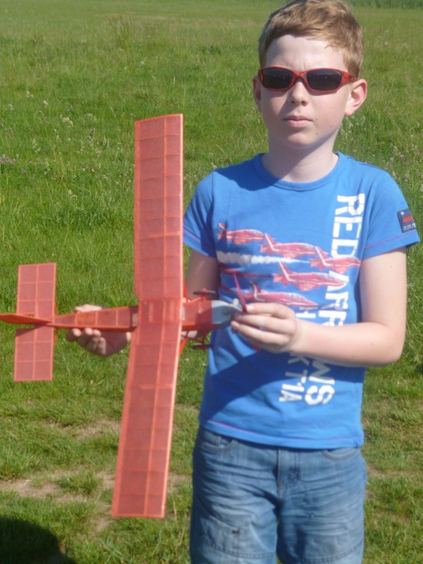

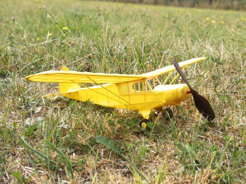

Námět pro vedoucí kroužků -
Na kroužku múžou šikovní postavit i maketu. Piper PA-18 jako dvacetina byl dokončen na táboře a létá. Teď Matyáš dokončuje imatrikulaci,
Na táboře Bára postavila Born Loser. V pondělí začala a v pátek létal.
Ať nikdo neříká, že nejde na kroužku stavět malé makety.
